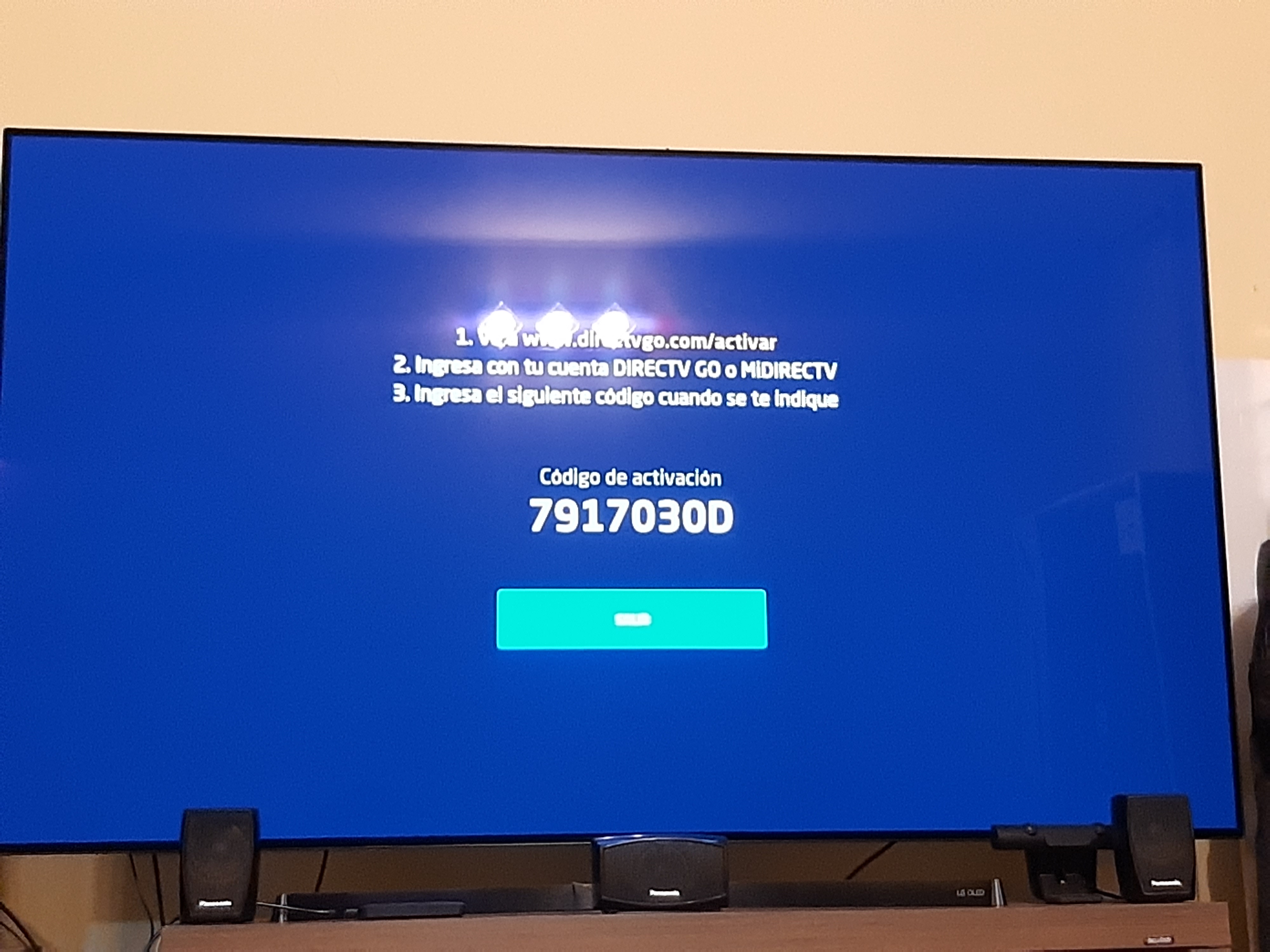

    Porsiaca a los q tengan B9 o C9, ya les aparece el app d Directv GO, en la tienda d LG ?
  9. Anarkoperezoso
    Anarkoperezoso Nuevo Avmaníaco
    Sí aparece. No podría decirte si es estable o no debido a que no tengo una cuenta.
    Saludos, doc.

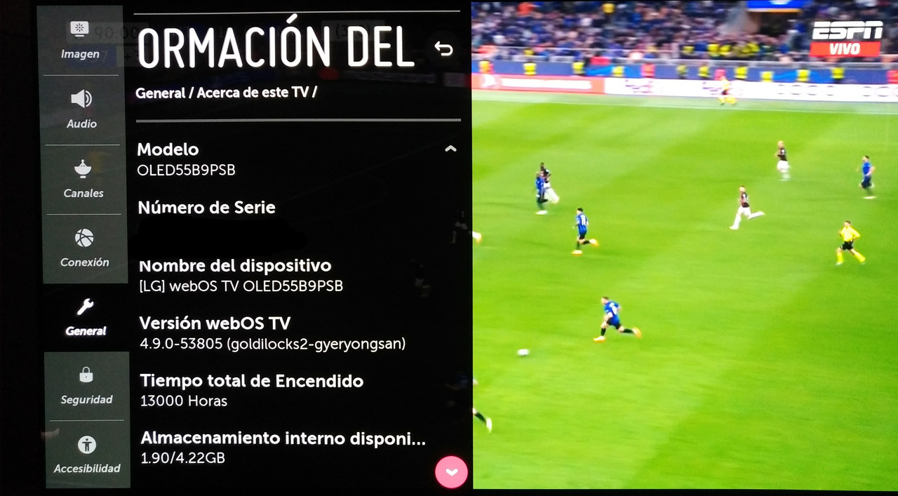

    La semana pasada mi Oled B9 llegó a las 13000 horas de uso, sólo tiene 2 píxeles muertos que para el ojo común pasa desapercibido.
    Mi modo de uso es full streaming y cable.
    A Kumpa, arenas y abg360 les gusta esto.
