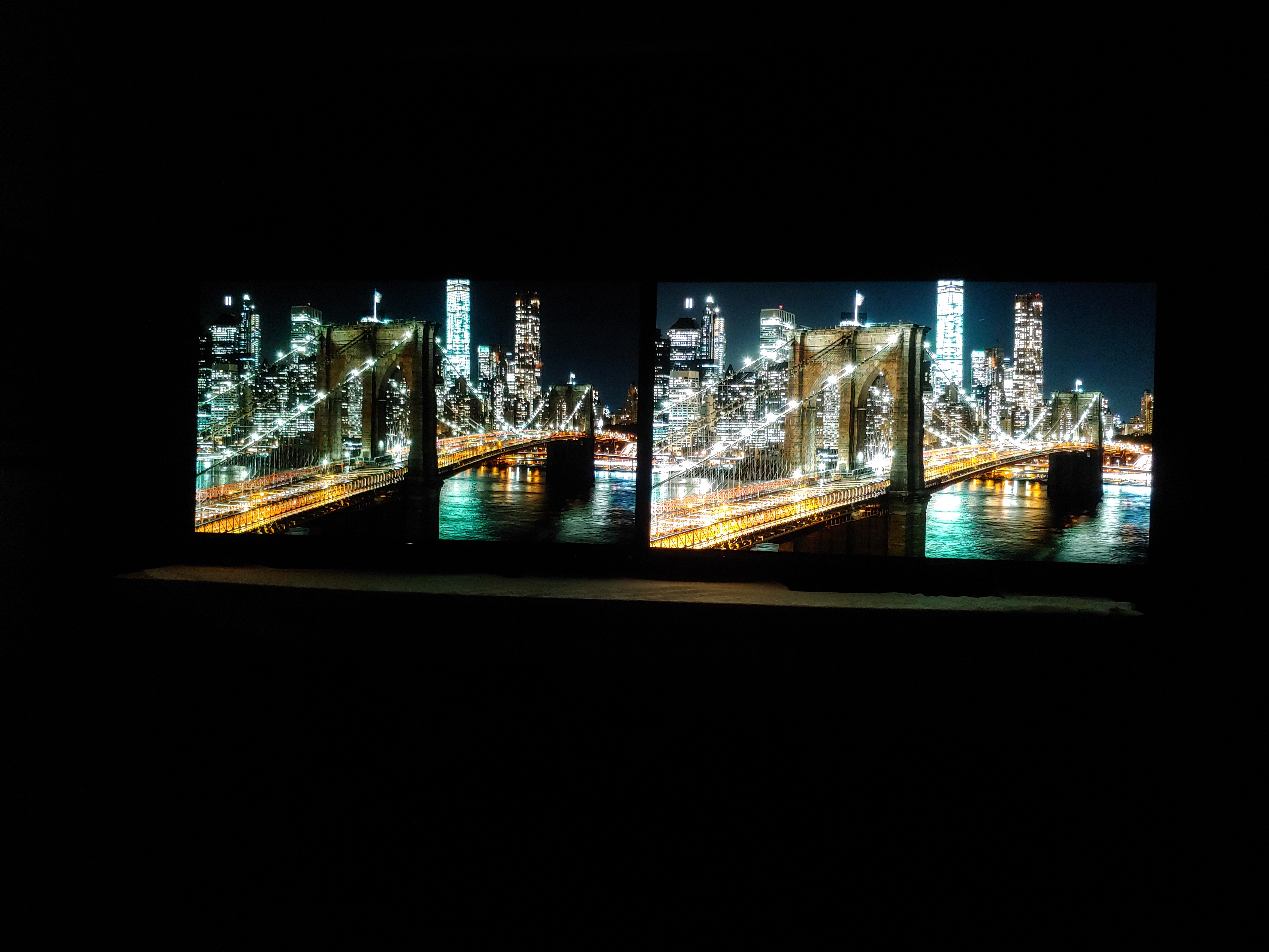

    en esta escena no se logró captar bien la intención, la demo es de LG, pero con todas las demos probadas a un máximo de 1000 nits el Panasonic saca clara ventaja, digamos que su tone mapping relaja mucho mas el ABL hasta los 1000 nits, y SOny lo hace mejor a 4000 nits, en esta imagen no logramos captar que el detalle en ambos es similar, la imagen global es mejor en el Panasonic pero el tone mapping de sony a 1000nits tampoco es malo ya que el puente tenía una sensación de profundidad mayor en el Sony que en el Panasonic.
