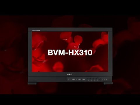

    Debido al ABL agresivo que tiene el Sony EL OLED Trimaster BVM-X300 V2 de $30, 000
    este modelo será reemplazado en 2019 por todas las casas de estudio por el siguiente modelo de Sony:
    Sony LCD Trimaster HX BVM-HX310:
    https://pro.sony/en_GB/products/broadcastpromonitors/bvm-hx310
    su precio será alrededor de $30,000 a $40, 000.
    Es un α-Si TFT Active Matrix LCD.
    Este monitor asegurará 1000nits continuos en Ventanas, y toda la pantalla sin decaer.

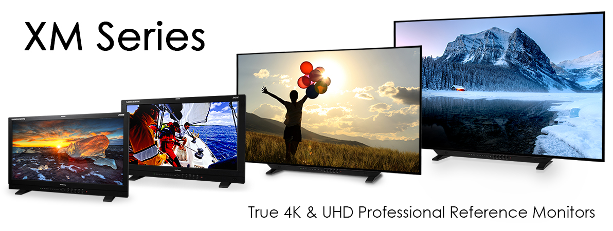

    A este monitor se le sumará otros 2 actualmente en venta de FSI (Flanders Scientific Inc.) como son:
    http://flandersscientific.com/XM311K/
    El XM311K que es un panel IPS LCD de la más alta calidad con un sistema de LCD Ips de Panasonic lo cual le asegura contrastes mayores al millón lo cual asegura 1000 nits @ L20 ventana. Valorizado en $55 000.
    El XM310K soportará 3000 nits @ L20 window y 3000 nits y será la nueva referencia para contenido HDR a 4000 nits. Valorizado en $45 000.

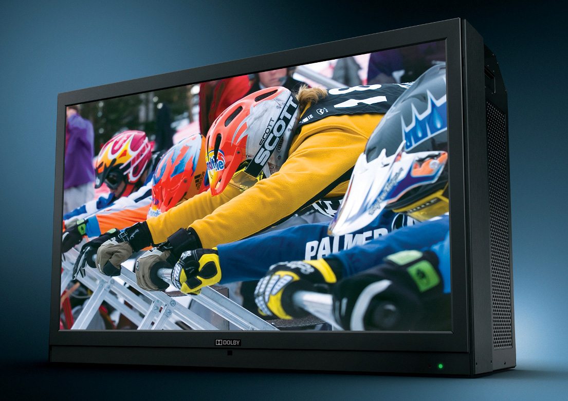

    Recordemos que el Dolby Pulsar es sólo un prototipo 2K y sólo se utiliza en estudios de Europa.
    TED nos comenta lo siguiente:
    For Dolby Vision, you can't perform mastering with only one Dolby Pulsar, you need additionally an another 4K HDR display (because Pulsar is 2K) for the reason because Dolby's hardware CMU (content mapping unit) analyses each pixel to maps the content with the metadata, need to feed it the CMU with 4K signal (it will generate different metadata if you send 2K signal)....you need also a REC.709 100nits monitor for DV mastering also. (now some capabilities available via software Dolby CMU software plug-in.)
