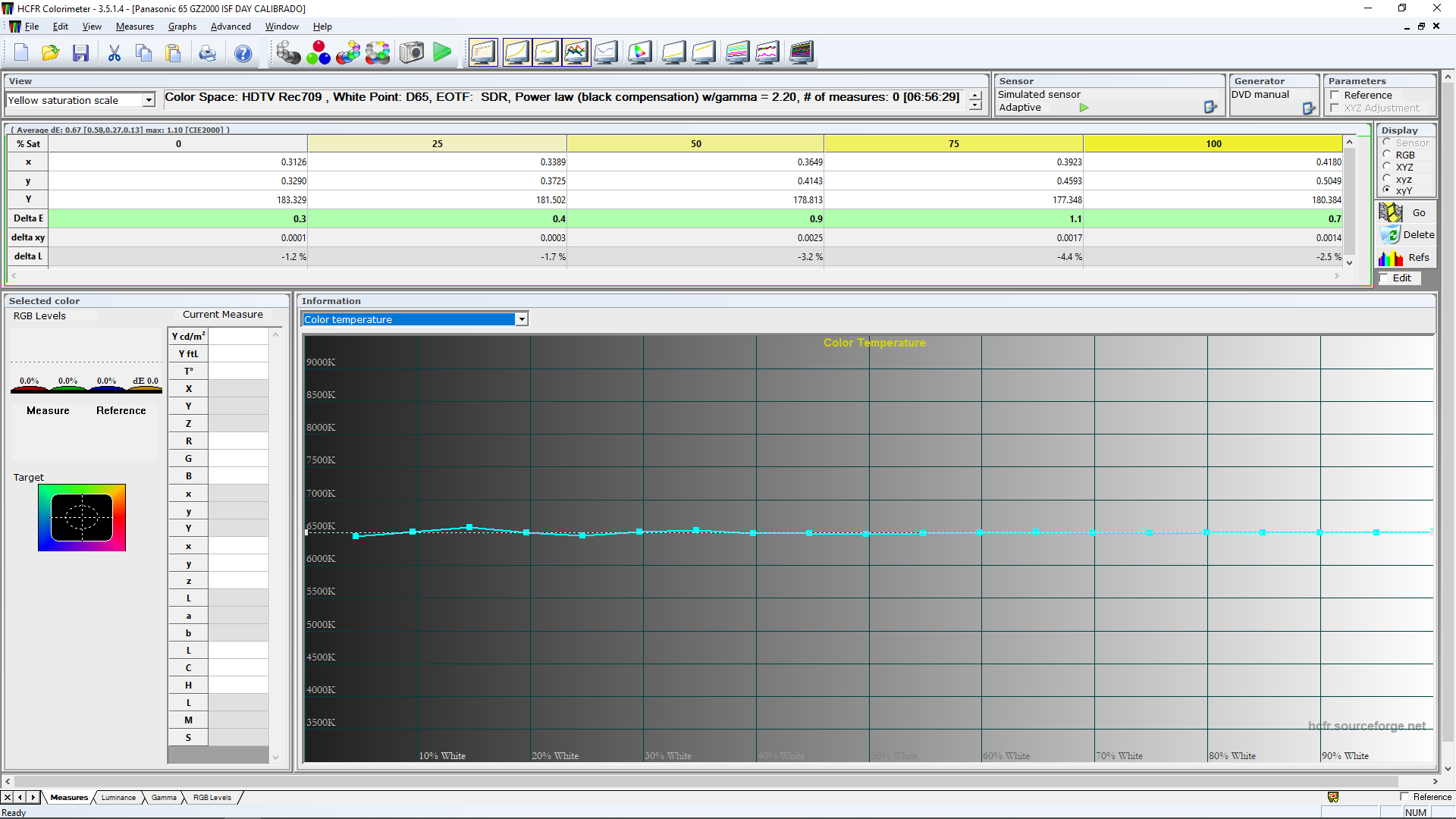

    En SDR utilizamos los modos con mayor opciones de calibración que obviamente son ISF Día & ISF Noche.
    Nuevamente contamos con 12ptos de calibración para corregir sombras 2.5 y 5 ire completamente funcionales en gamma, escala de grises, el CMS tocarlo introduce más problemas que soluciones así que decidimos como con el FZ1000 dejar plana la gamma y el balance RGB.

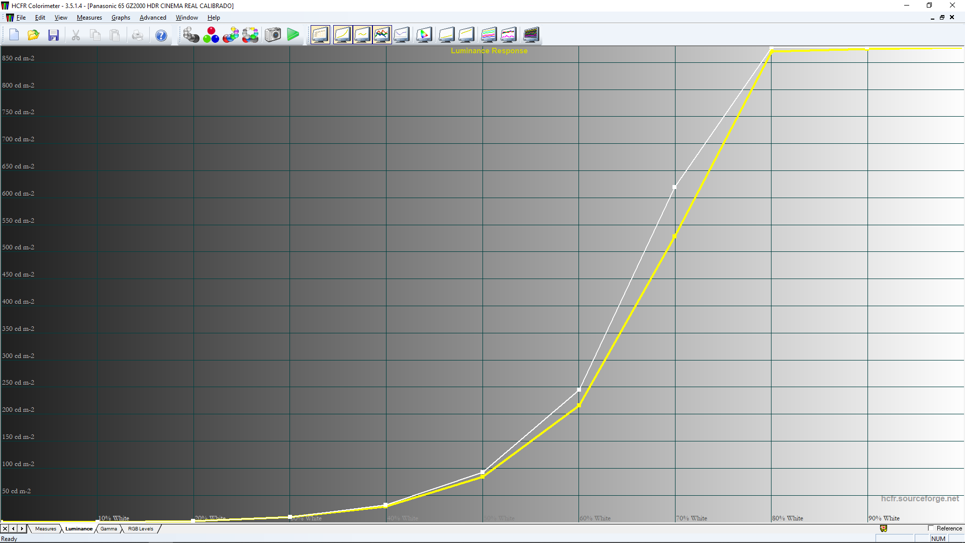

    En HDR funcionan sólo 2 ptos de calibración, Panasonic sigue haciendo un excelente Tone Mapping a 4000 y 10 000 nits.

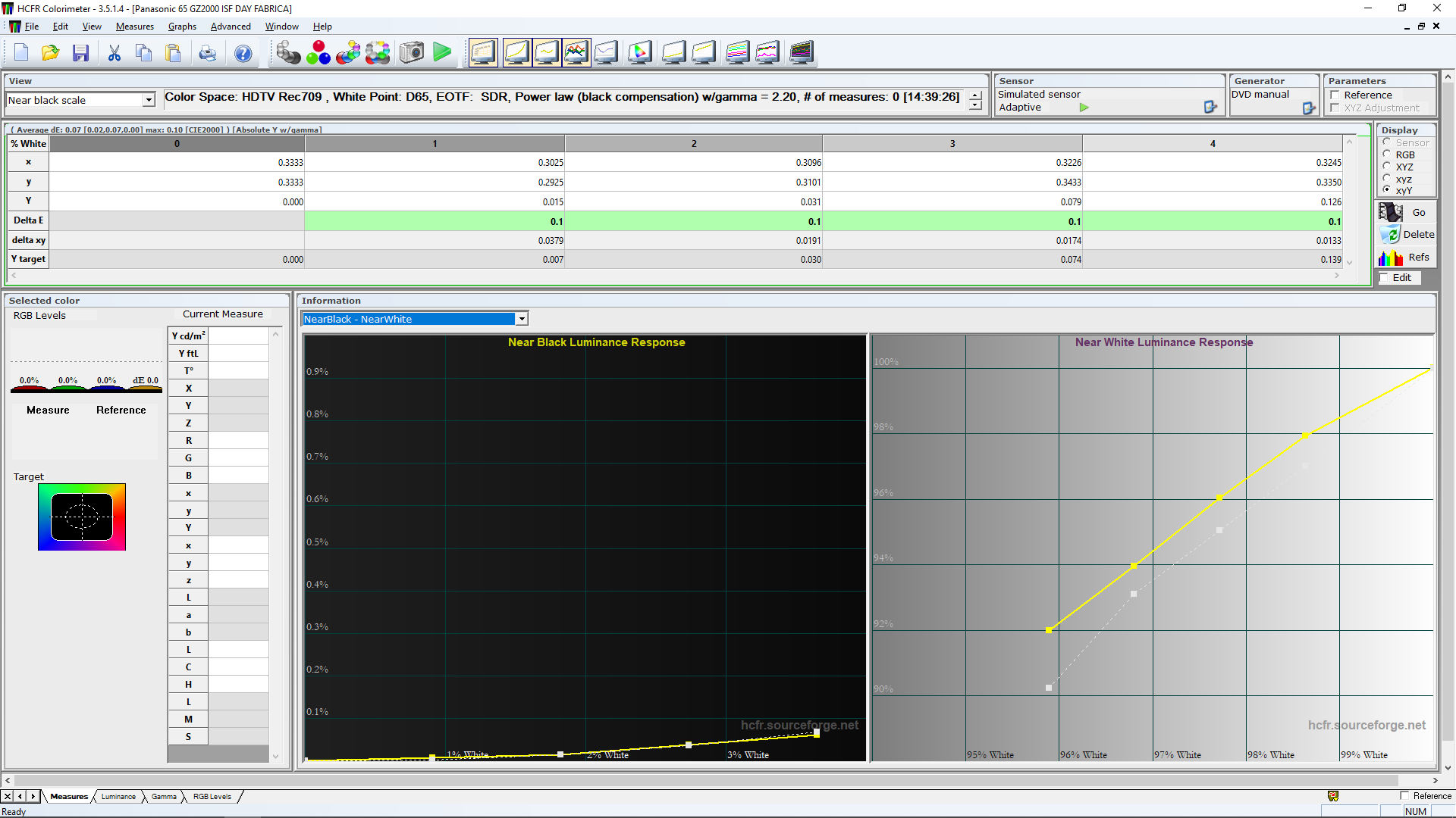

    Veamos los resultados de fábrica en ISF Day:
    Captura de pantalla (279).png Captura de pantalla (280).png Captura de pantalla (281).png Captura de pantalla (282).png Captura de pantalla (283).png Captura de pantalla (284).png Captura de pantalla (285).png Captura de pantalla (286).png Captura de pantalla (287).png Captura de pantalla (288).png Captura de pantalla (289).png
    Un año más, una promesa cumplida más...Hollywood en tu casa fuera de la caja el tv está prácticamente calibrado, y ahora más preciso con la luminancia sobre los 200 nits, la escala de gris bien salvo el 50%, 55% esta vez se hizo la medición a 20 puntos en HCFR para ver el grado de precisión respecto a LG, los colores correctos fuera de la caja todos al menos al límite de percepción de 3, las sombras son un poco rojizas pero nada que la calibración final no arregle. Pero seremos honestos, veremos gráficas más planas y bonitas, menos errores pero muy poco traducido a una diferencia real salvo por las sombras que le quitaremos el tinte.
    Captura de pantalla (240).png Captura de pantalla (241).png Captura de pantalla (242).png Captura de pantalla (243).png Captura de pantalla (244).png Captura de pantalla (245).png Captura de pantalla (246).png Captura de pantalla (247).png Captura de pantalla (248).png Captura de pantalla (249).png Captura de pantalla (250).png
    Pues la gamma, la escala de grises y los colores son referenciales en el sector consumer. Nada más que decir para Panasonic.

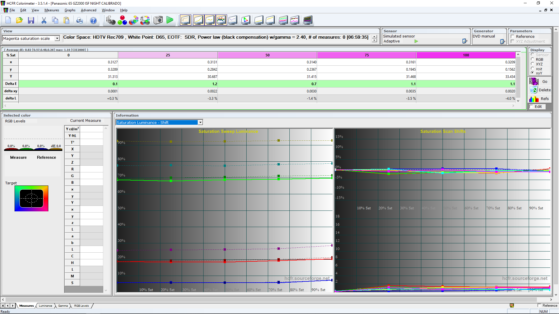

    Veamos como viene el modo ISF Night de fábrica:
    Captura de pantalla (290).png Captura de pantalla (291).png Captura de pantalla (292).png Captura de pantalla (293).png Captura de pantalla (294).png Captura de pantalla (295).png Captura de pantalla (296).png Captura de pantalla (297).png Captura de pantalla (298).png Captura de pantalla (299).png Captura de pantalla (300).png
    Panasonic siempre sitúa su luminancia con el estándar de estudio, es decir 100nits, nosotros preferimos a 120 nits. Las sombras tienen un tinte un poco mas rojizo, estando muy oscuras, a su vez ya acercándose a la gamma 2.5 en ese inicio crítico.
    Captura de pantalla (251).png Captura de pantalla (252).png Captura de pantalla (253).png Captura de pantalla (254).png Captura de pantalla (255).png Captura de pantalla (257).png Captura de pantalla (258).png Captura de pantalla (259).png Captura de pantalla (260).png Captura de pantalla (261).png Captura de pantalla (262).png
    Nuevamente este tv logra superar incluso los números ya referenciales del FZ1000 de 2018, dándonos una gama más plana y colores con menos margen de error. Excelente trabajo de la marca japonesa.

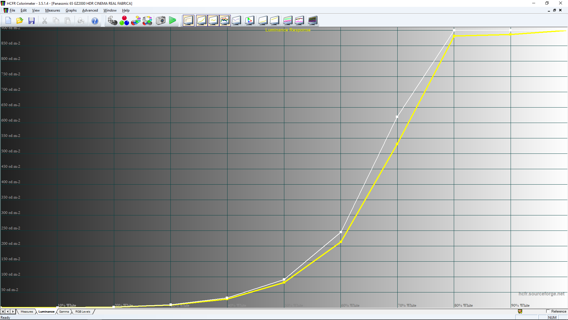

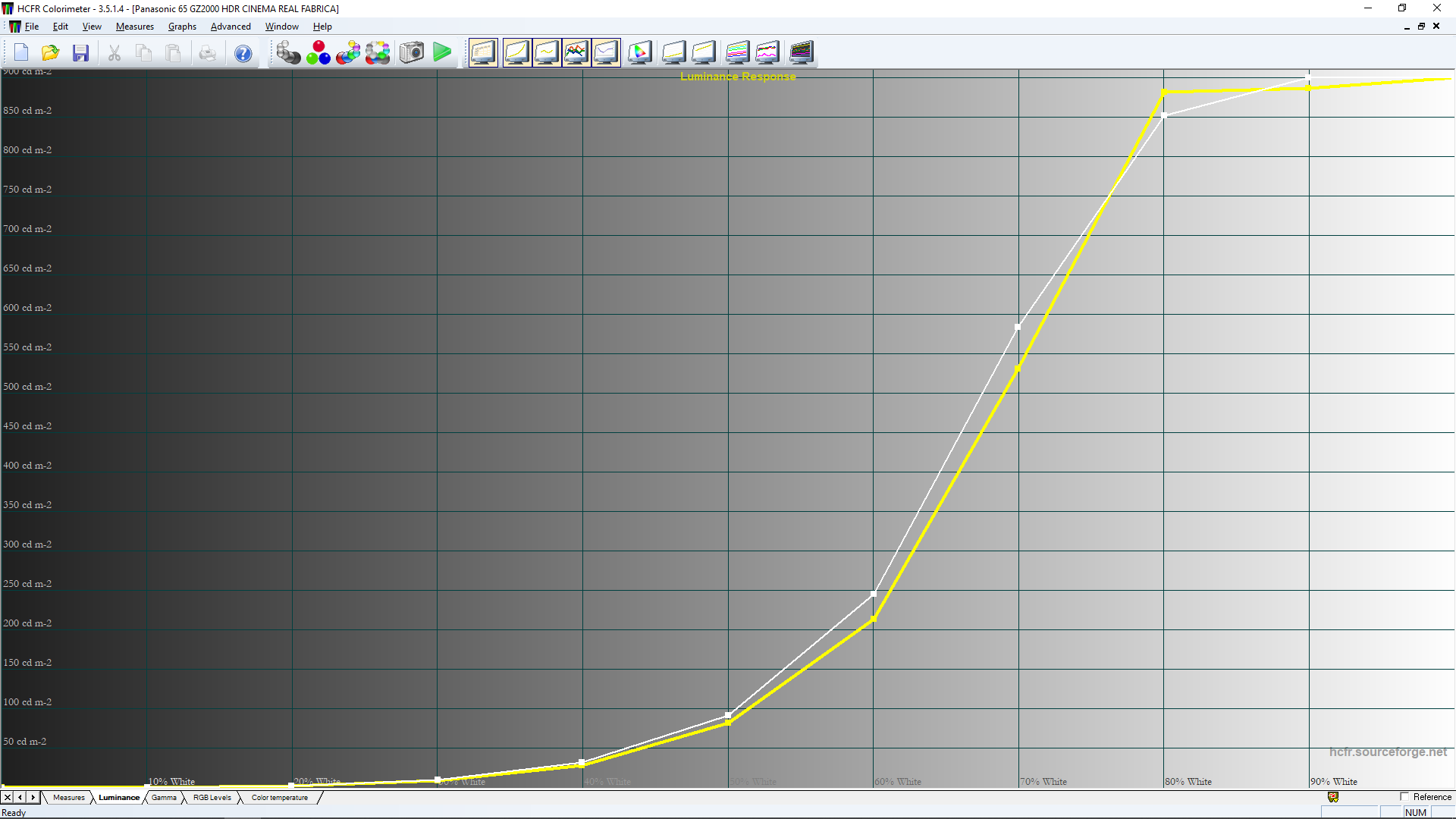

    Resultados fuera de la caja:
    Captura de pantalla (301).png Tone Mapping a 1000 nits:
    Captura de pantalla (302).png Captura de pantalla (303).png Captura de pantalla (304).png Tone Mapping a 4000 nits:
    Las imágenes obviamente tienen un tinte azul que presupone resaltar mas los detalles luminosos, esto se corrige con la calibración:
    Captura de pantalla (263).png El contenido a 1000 nits parece ser que lo maneja así hasta donde llegue el panel, lo cual no es malo.
    Captura de pantalla (264).png Captura de pantalla (265).png Captura de pantalla (266).png Tone Mapping a 4000 nits:
