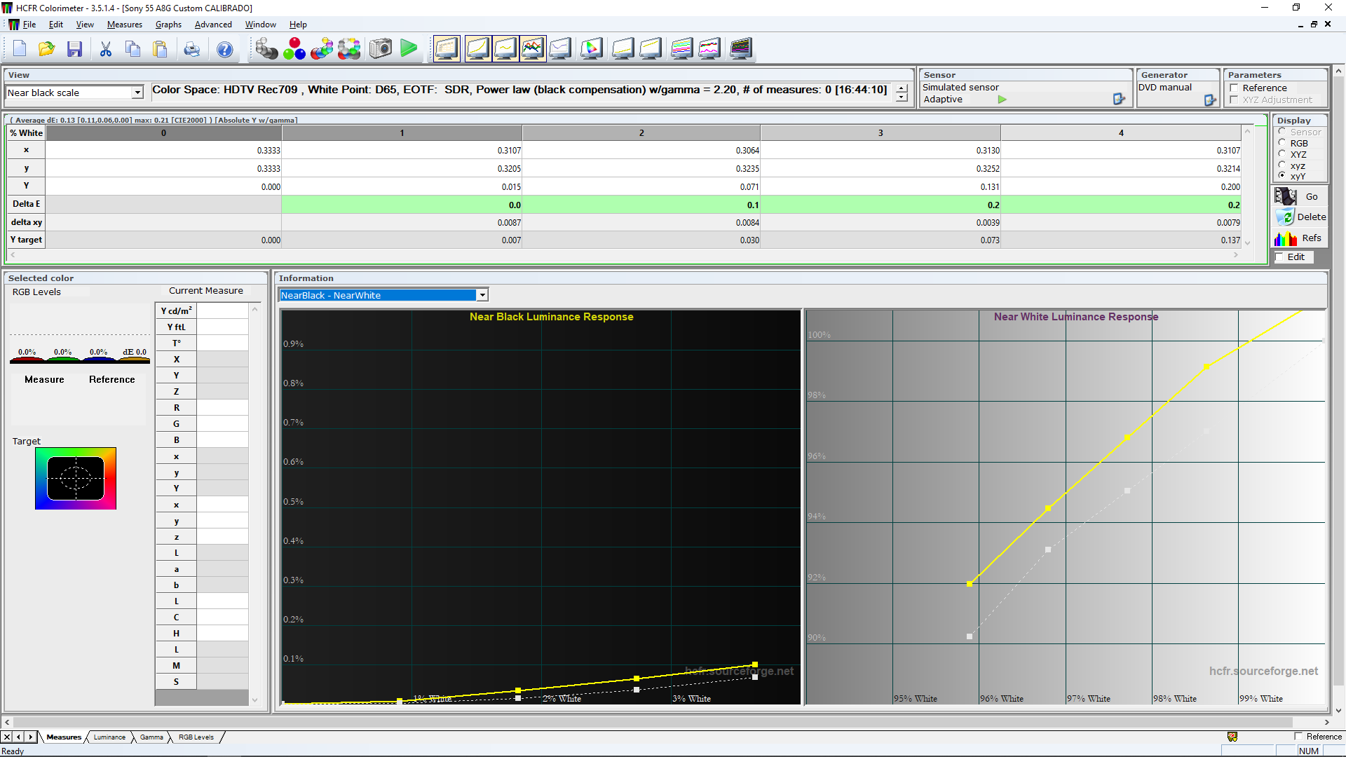

    El tv no viene mal de fábrica con luminancia a 234nits y un error a partir del gris al 60% para arriba lo cual no es tan notable al ojo, tampoco podemos exigirle mucho ya que ni la Master Series llega con calibración fuera de la caja, los colores correctos salvo el cian, las imágenes precisamente tienen ese tinte que casi todos los OLED tienen incluso off axis, la gamma no es plana y hace un buen recorrido al menos entre 2.1 y 2.3, la temperatura se sitúa sobre mas de los 7000k y el color checker no es tan malo, tiene una desviación máxima de 5. Ahora pasaremos a resultados tras calibrar:
    Captura de pantalla (123).png Captura de pantalla (124).png Captura de pantalla (125).png Captura de pantalla (126).png Captura de pantalla (127).png Captura de pantalla (128).png Captura de pantalla (129).png Captura de pantalla (130).png Captura de pantalla (131).png Captura de pantalla (132).png Captura de pantalla (133).png

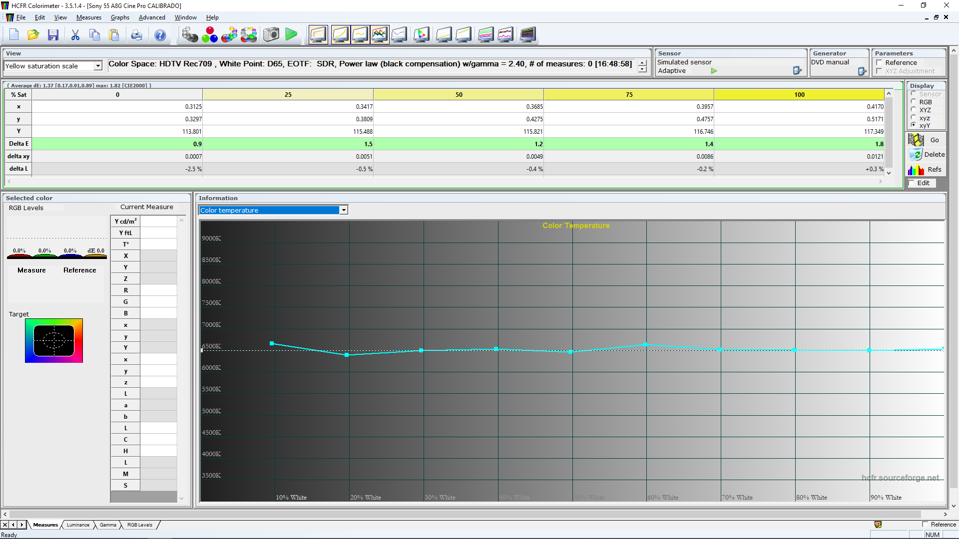

    Bueno tras calibrar, la escala de grises quedó de referencia, la gamma casi plana lo que nos asegurará excelentes resultados en HDR :) y también tenemos colores muy precisos como vemos un 0.91 de errores en promedio en el colorchecker, con una temperatura casi fija al 6500k referente del D65.
    Pasamos al modo Cine Pro de fábrica:
    Captura de pantalla (134).png Captura de pantalla (135).png Captura de pantalla (136).png Captura de pantalla (137).png Captura de pantalla (138).png Captura de pantalla (139).png Captura de pantalla (140).png Captura de pantalla (141).png Captura de pantalla (142).png Captura de pantalla (143).png Captura de pantalla (144).png
    La luminancia viene a un pico máximo elevado de 155 nits, como debo hacer recordar el A8G/A8F/A1E son tvs que tienen pico de Brillo como opción los cuales paso a decir que en apagado llega a 100nits, bajo a 150 nits, medio 200-250 nits y finalmente el alto que solo se activa para HDR, si se activa en SDR dará un promedio de 350 nits como máximo pero en ventana, ya que el ABL en toda la pantalla disminuirá rápidamente esa cifra. Aquí si tenemos un marcado tinte azul, con una gamma que empieza muy clara a casi 2.2 para no comerse detalle de sombras (Buen truco de Sony) y los resultados son similares al personalizar salvo que este se basa más en 2.4. Tras calibrar:
    Captura de pantalla (145).png Captura de pantalla (146).png Captura de pantalla (147).png Captura de pantalla (148).png Captura de pantalla (149).png Captura de pantalla (150).png Captura de pantalla (151).png Captura de pantalla (152).png Captura de pantalla (153).png Captura de pantalla (154).png Captura de pantalla (155).png
    Sony nos entrega mucha complejidad al calibrar este modo de imagen a 2.4 quizá sería más fácil y rápido usar autocal a .24 y sería casi lo mismo, los resultados no son tan númericamente excelentes como el personalizar pero en realidad visiblemente es casi nula la diferencia de gráficos, esto cabe resaltarlo ya que Panasonic y LG nos ofrecen númericamente mejores resultados y gráficos también pero a la hora de reproducir el contenido en cada uno de los tvs, las diferencias son casi nulas y se pueden marcar por tintes, gustos de colores, percepción y capacidad visual del que observa, se ha llegado a tal punto entre los OLED WRGB que es dificil diferenciarlos salvo por sus virtudes individuales de equipos de ingenieros que crean los chip gráficos de escalados, corrección cromática, empleos de tone mapping, volviendo a este A8G en Cine Pro tenemos resultados referenciales, cabe mencionar que D-Nice tiene settings para este modelo que cuando las medimos simplemente copiandolas a nuestra unidad le dio un promedio de error de 0.96 en escala de grises, en colores todo menor a 3 y una gama que si bien no es plana esta muy cerca a los objetivos de 2.4 así que su experiencia que le ha dado los años cabe destacarla, obviamente puede tocar un panel donde las settings de él no valgan mucho, pero el calibra y quizá la mayoría de SONY OLED sean similares entre si.
