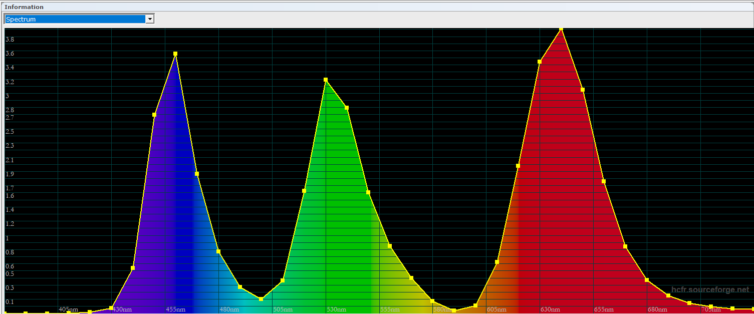

    La Sony XR80 MK II es una tv que utiliza un panel de 4ta Generación de QD-OLED proporcionado por Samsung Display con 10 bits reales y un refresco de sólo 120hz, con 10 bits reales y se encuentra a nivel mundial en sólo 2 tamaños: 55" y 65", siendo el resaltado el modelo que revisaremos.
    *La estructura del panel no ha cambiado desde la introducción de la tecnología QD-OLED salvo en monitores.

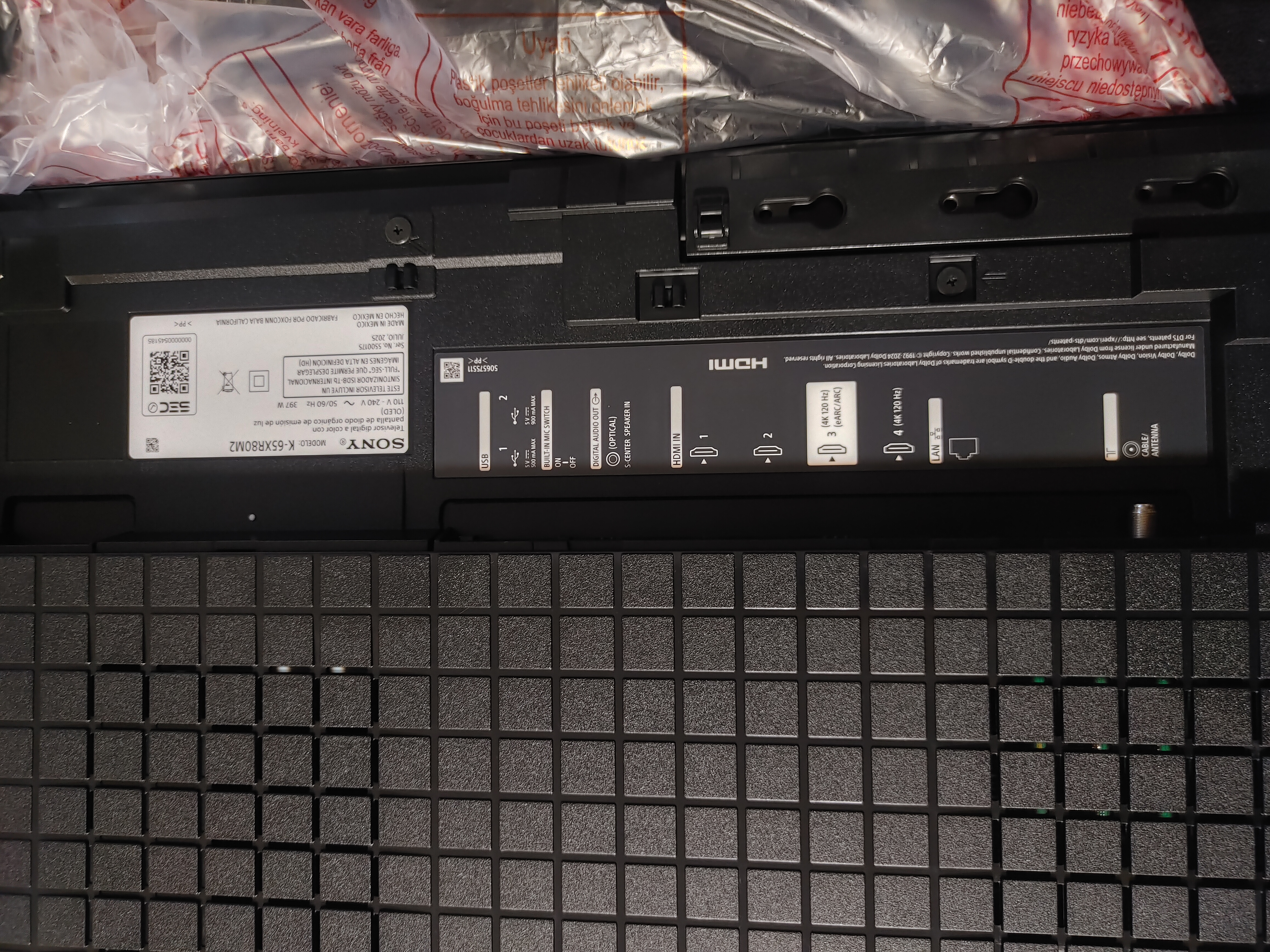

    La Bravia 8 MK II tiene un diseño que es un calco al de la A95L, en la parte frontal tenemos el filtro antirreflejos Semi-Glossy muy similar al que viene preinstalado en las Samsung series 90, además el diseño es el típico marco con la parte de abajo más grueso y justo en el límite izquierdo el logo escrito Sony, en la parte posterior al lado derecho tenemos el cable de poder y al izquierdo las conexiones y puertos, esta vez el recorte respecto al A95L es que donde iba la Bravia CAM en la parte central, sólo se encuentra el plástico sin apertura. Lo que, si los bordes son 2cm más delgados en esta que en el modelo 2023, otra diferencia es que ya no existe la inclinación hacia atrás que tenía ese modelo, ahora es recta sin inclinaciones, el stand o patas tiene 2 posiciones la normal y el alta para poner debajo una soundbar, lo que si debemos resaltar es que la tv es gruesa para los estándares OLED con 3.1cm, comparada a otras marcas que tienen 1cm aprox. dándole una sensación de robustez y de buena calidad de construcción.
    *El grosor de la tv sin ninguna inclinación.

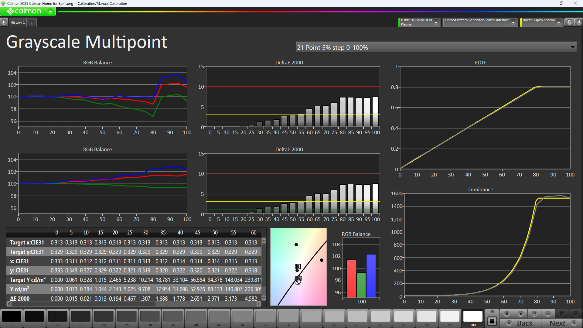

    La Bravia 8 MKII cuenta con 9 modos de imagen: Nitida / Estándar / Cine / Profesional / Calmada / Foto / Imax Enhanced / FPS Juego / RTS Juego más 2 adicionales al usar la CALMAN for Bravia APP que añade 2 más Custom for PRO 1 / Custom for PRO 2 dándonos en total 11.
    Para Dolby Vision tenemos 4 modos de imagen los cuales son: DV Vívido / DV Brillante / DV Oscuro y DV Juego.

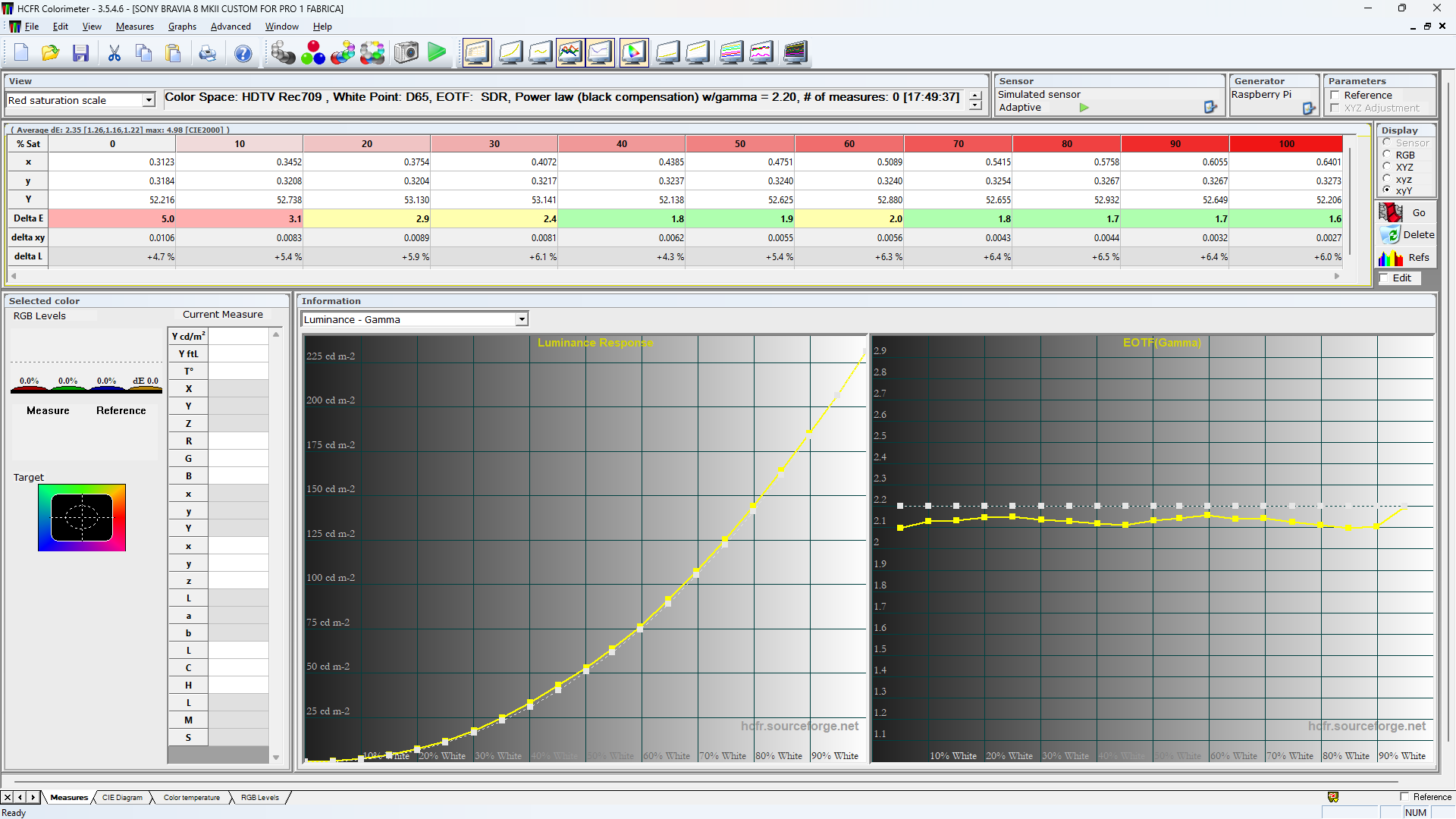

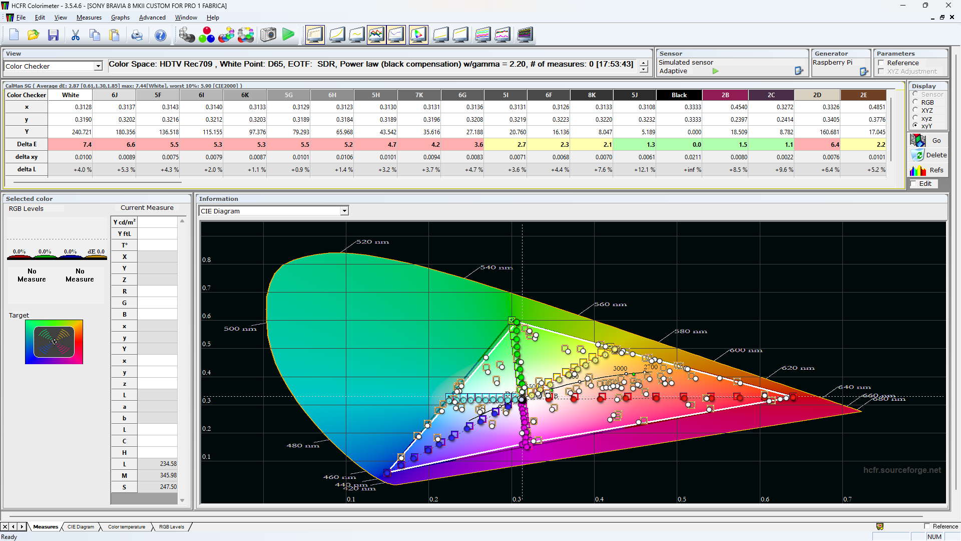

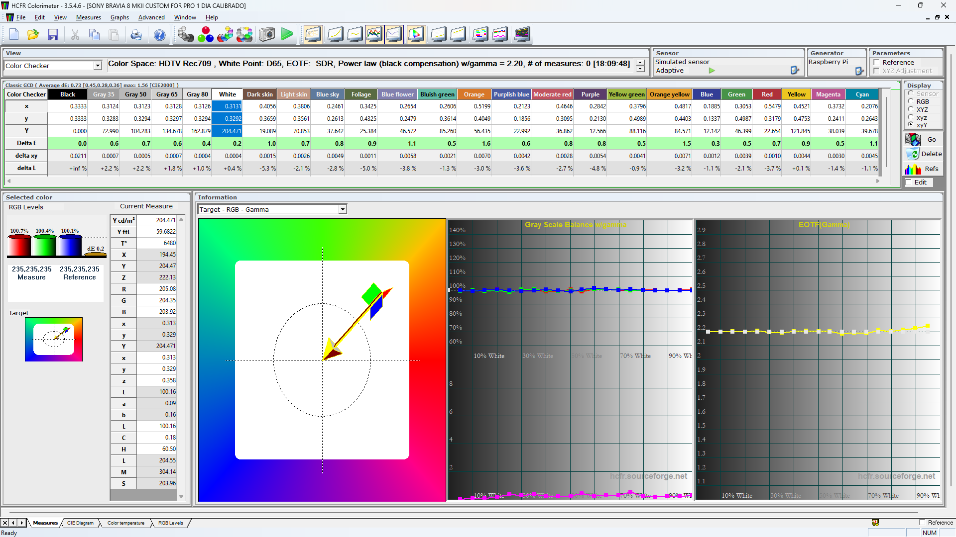

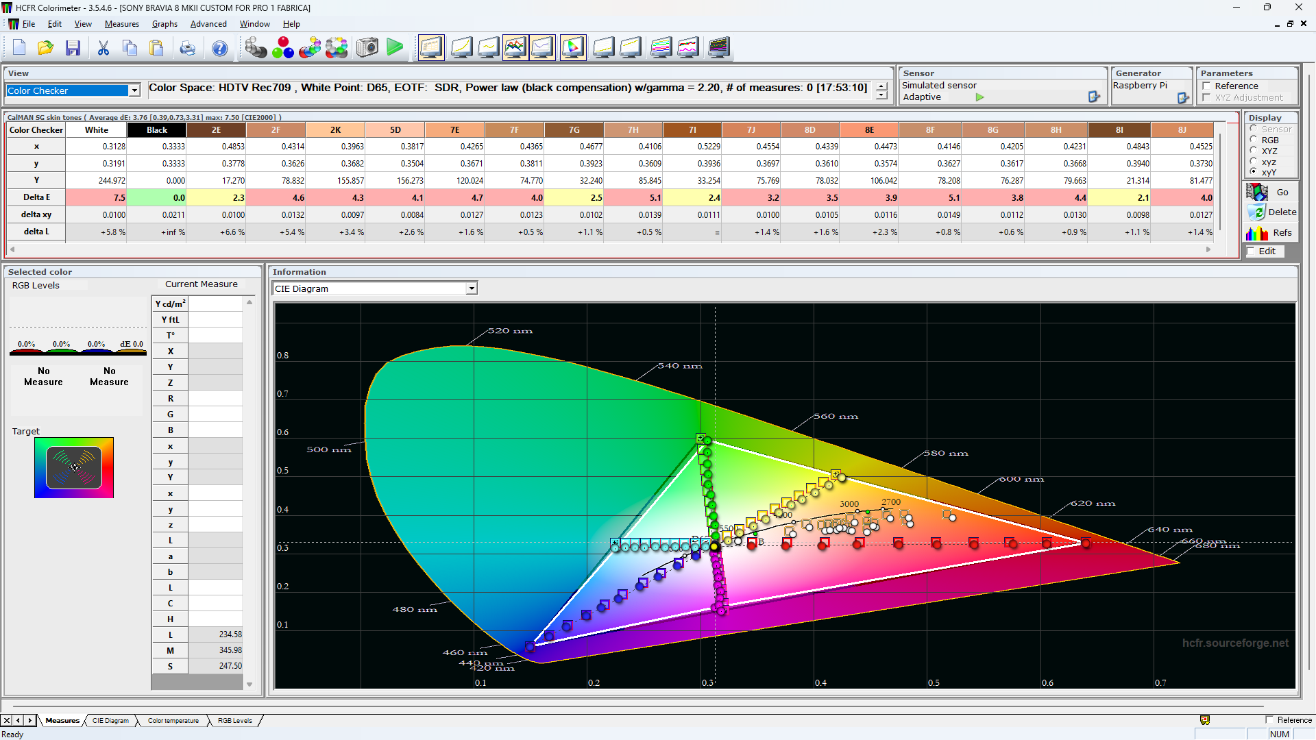

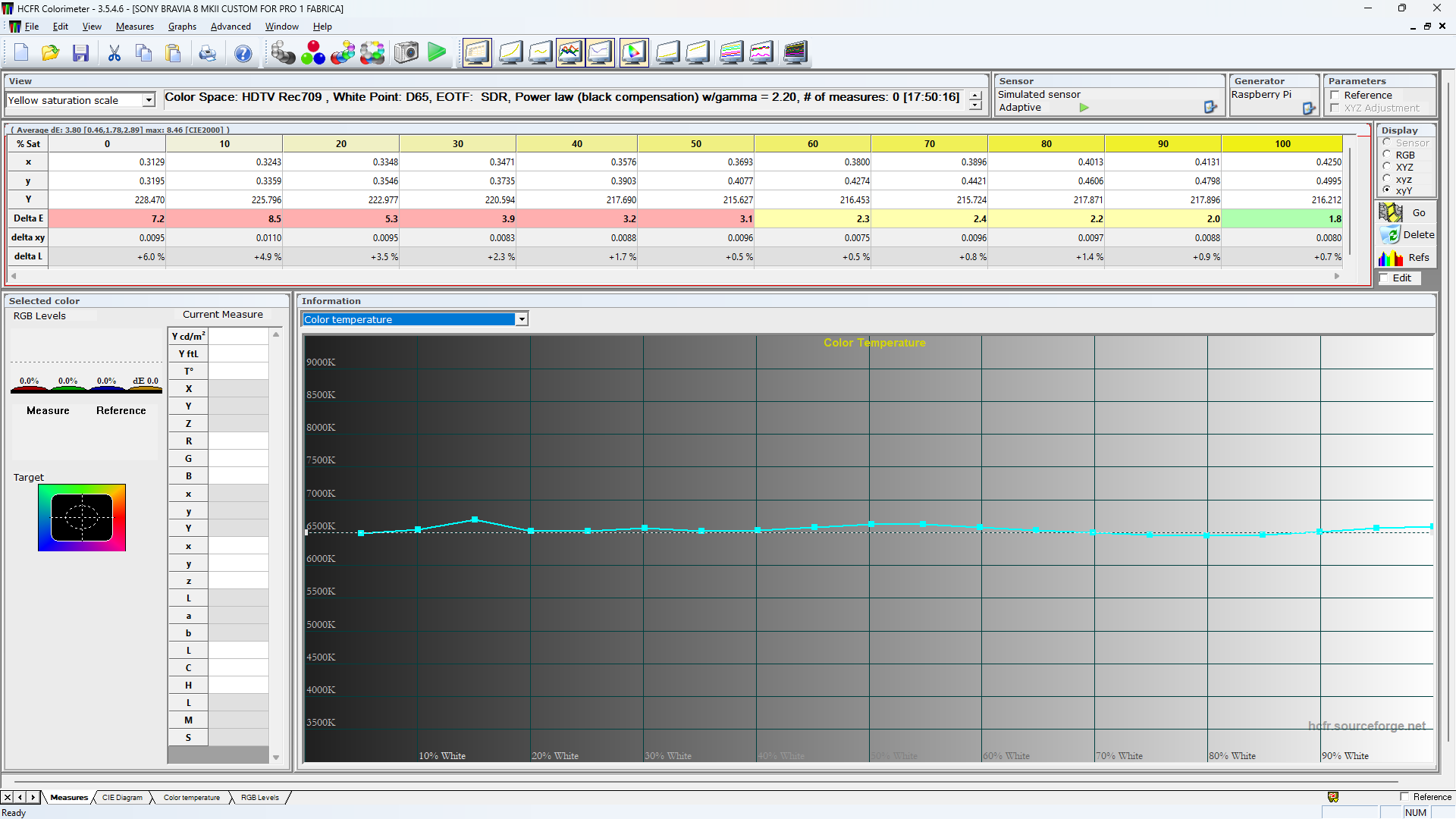

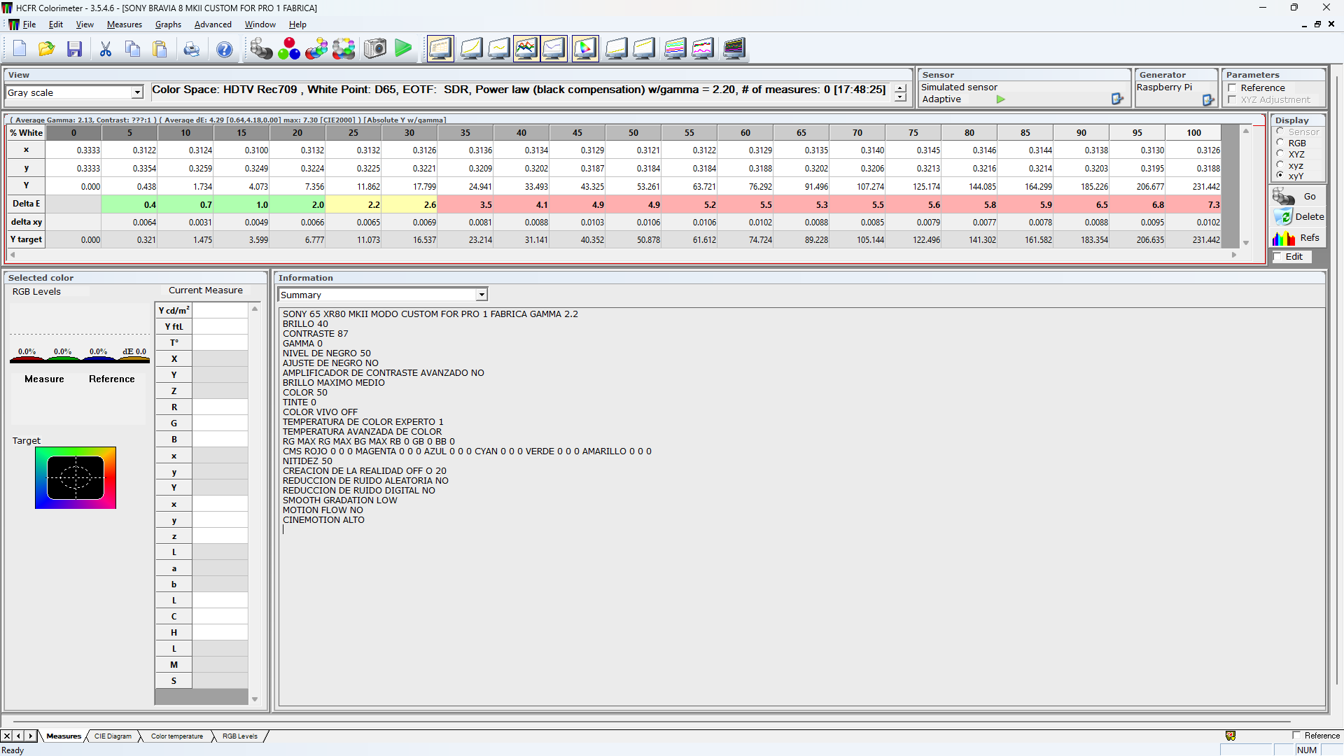

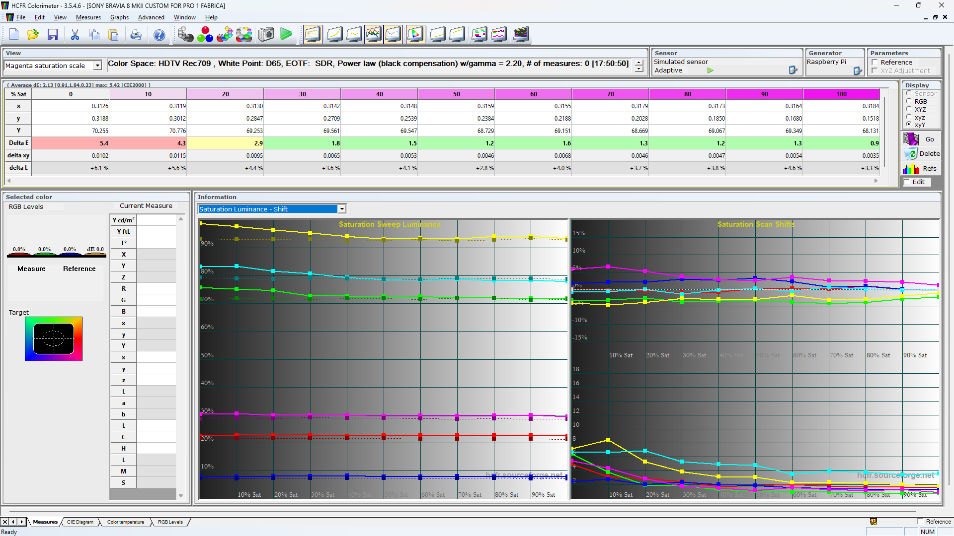

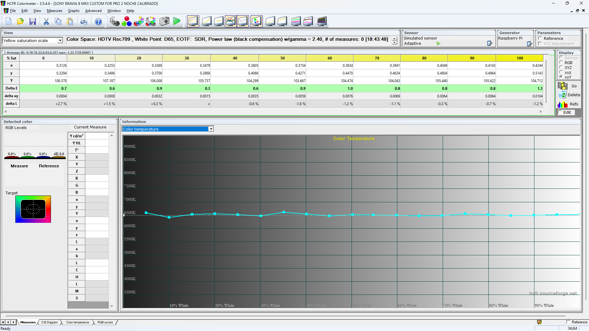

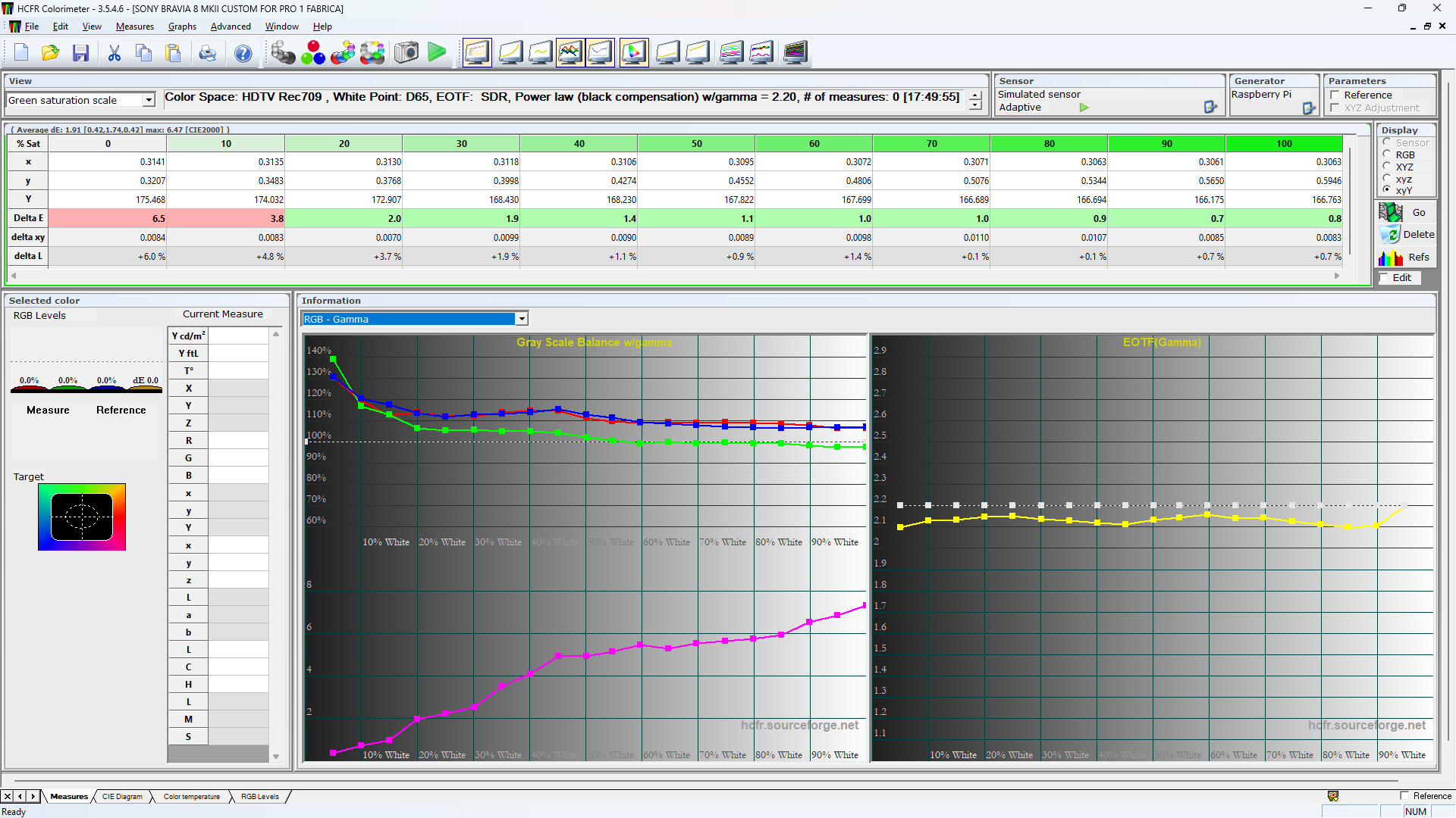

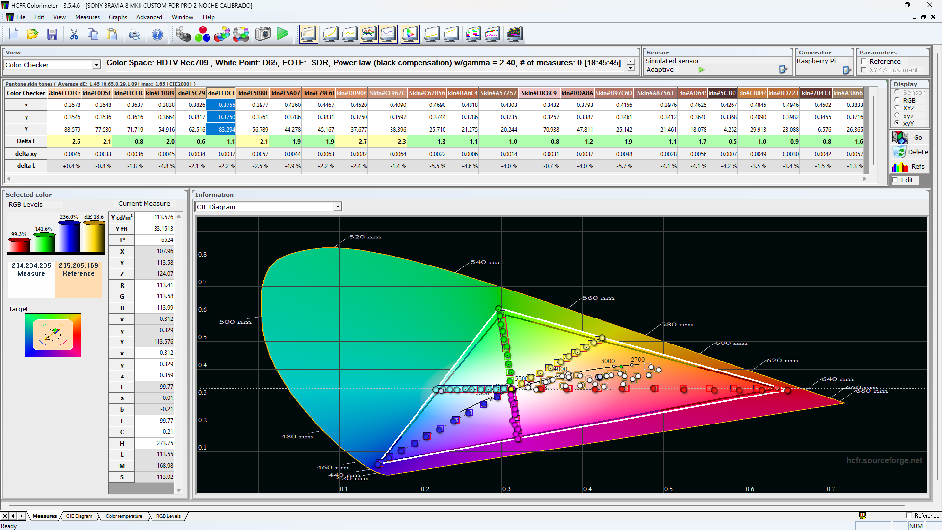

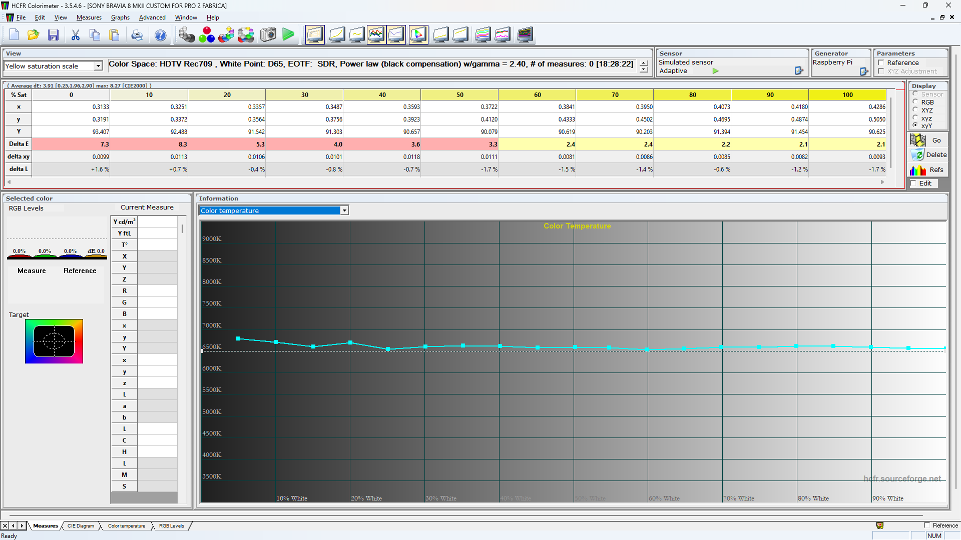

    Para el modo día usaremos Custom for Pro 1, veremos como viene de fábrica:

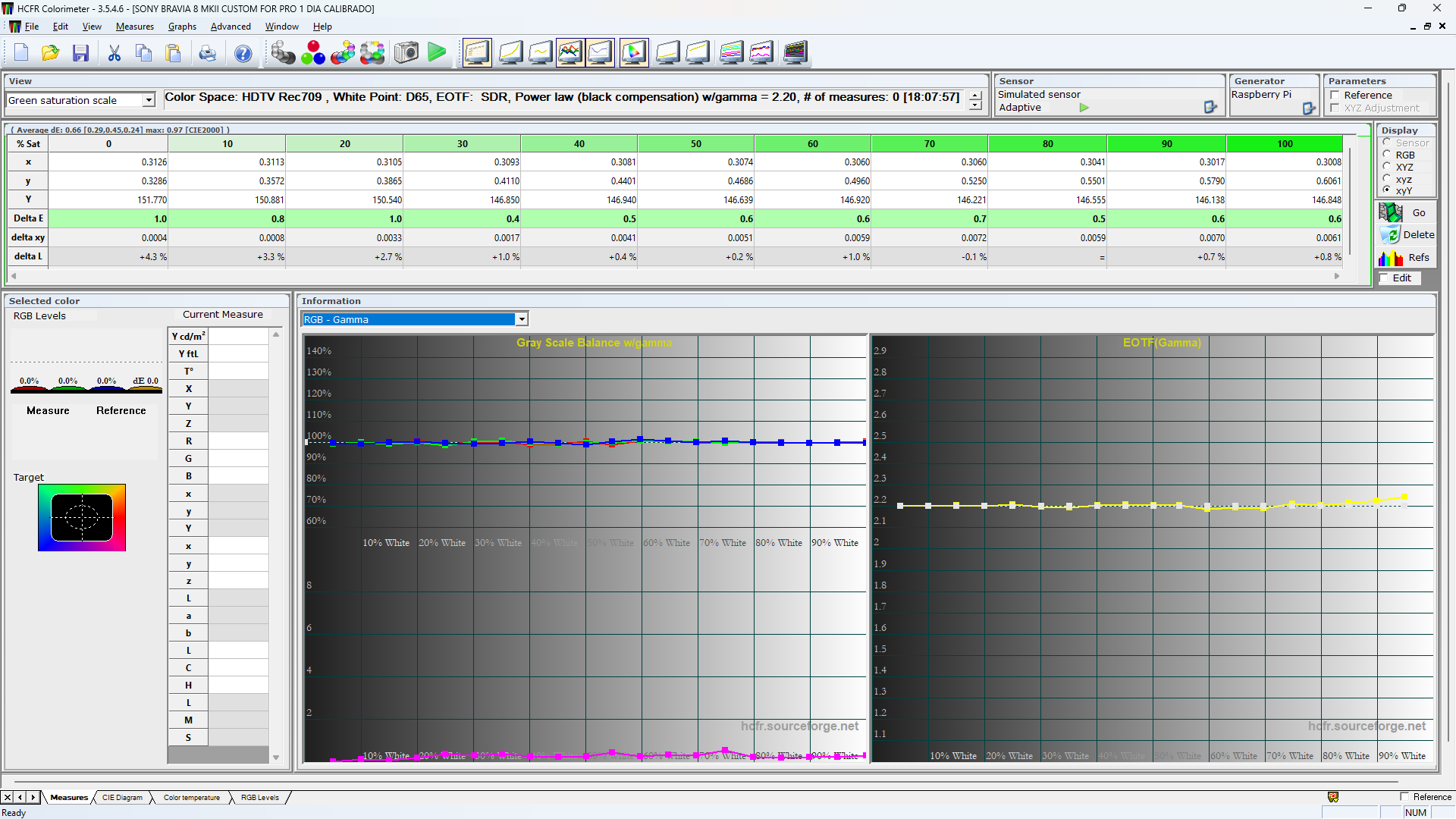

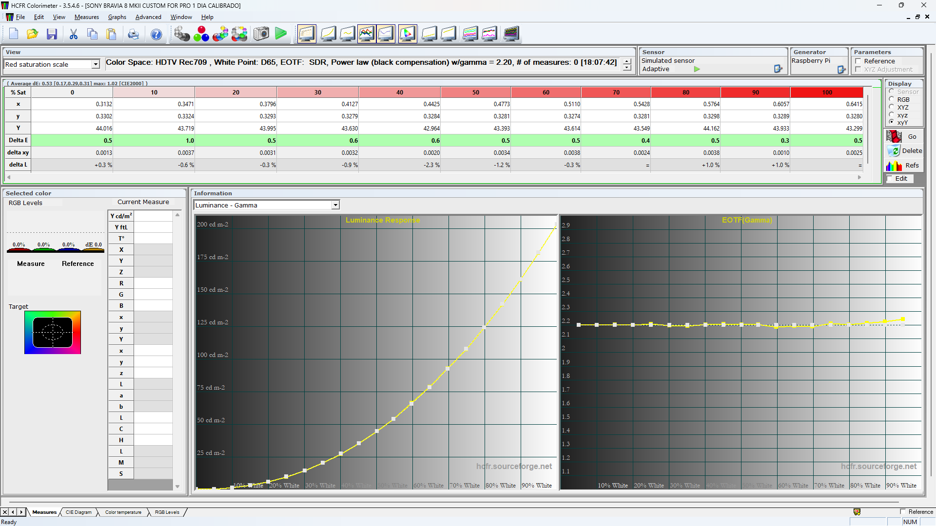

    Veremos que se puede hacer calibrándola:

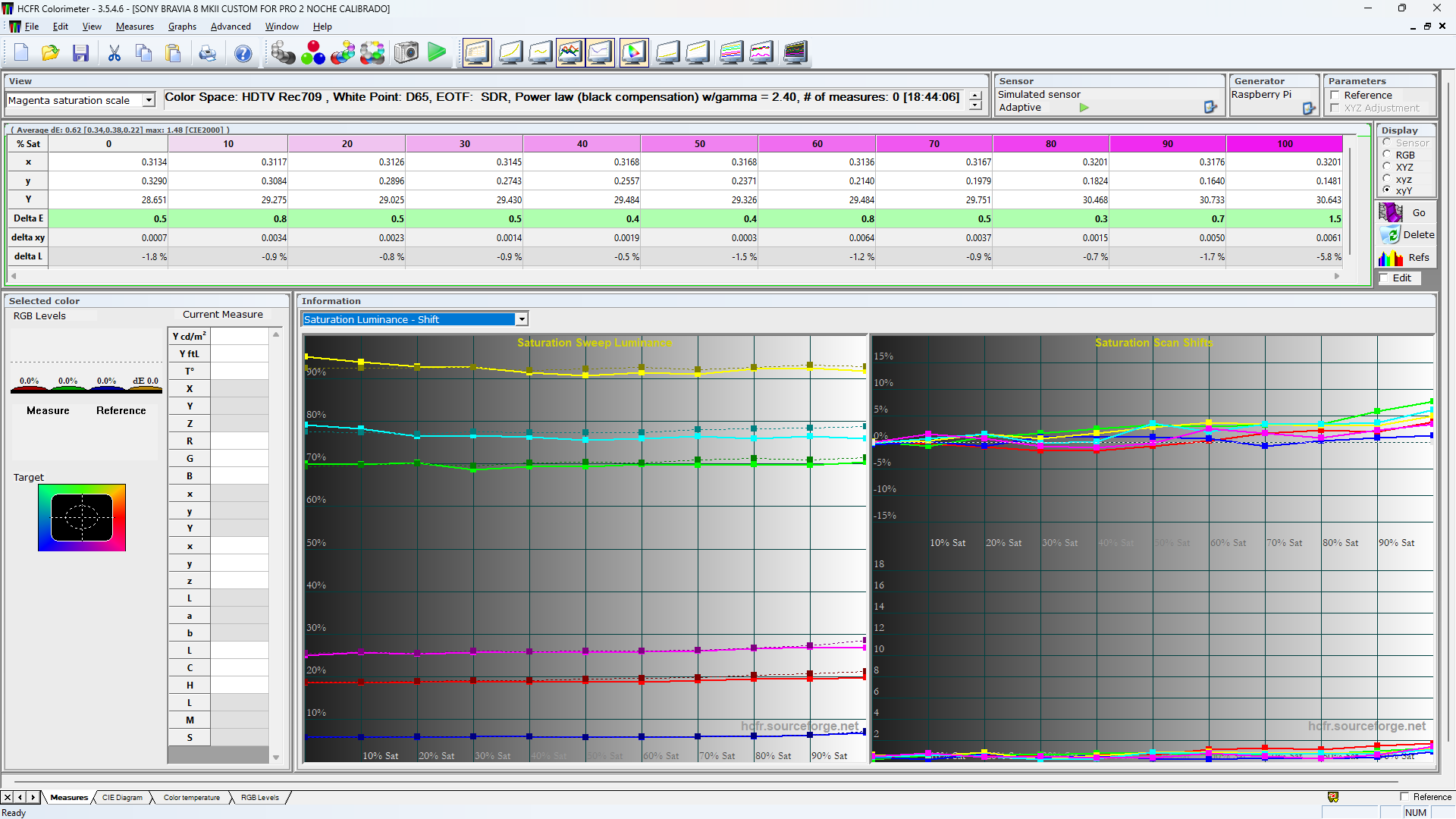

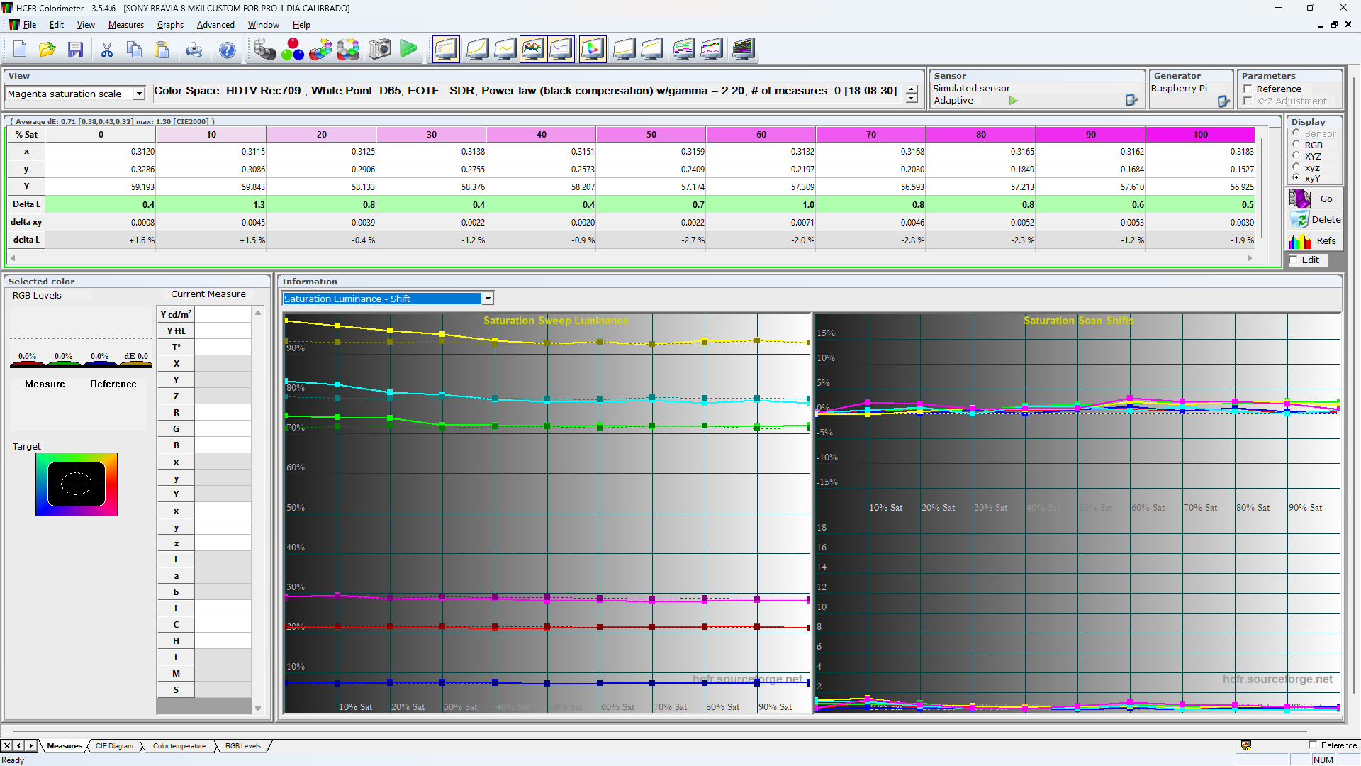

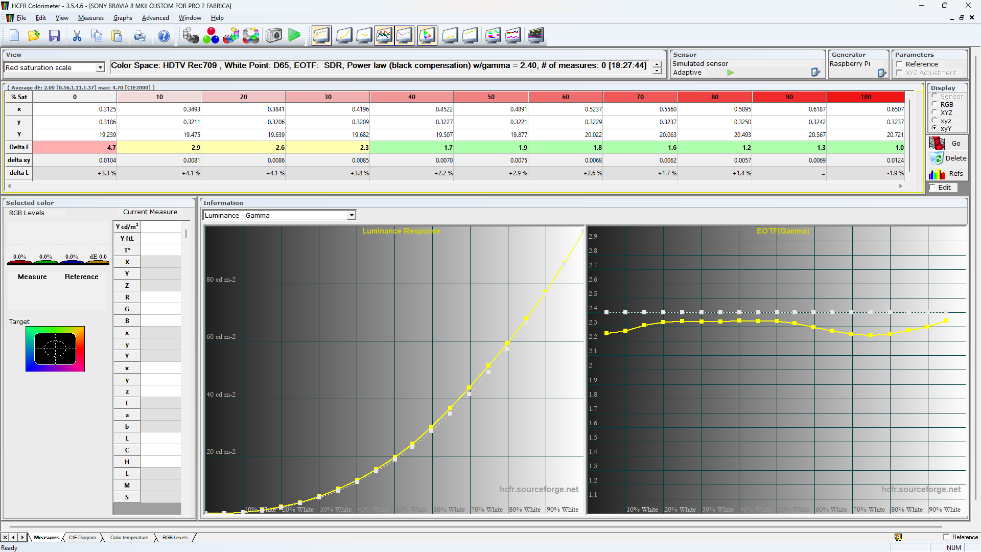

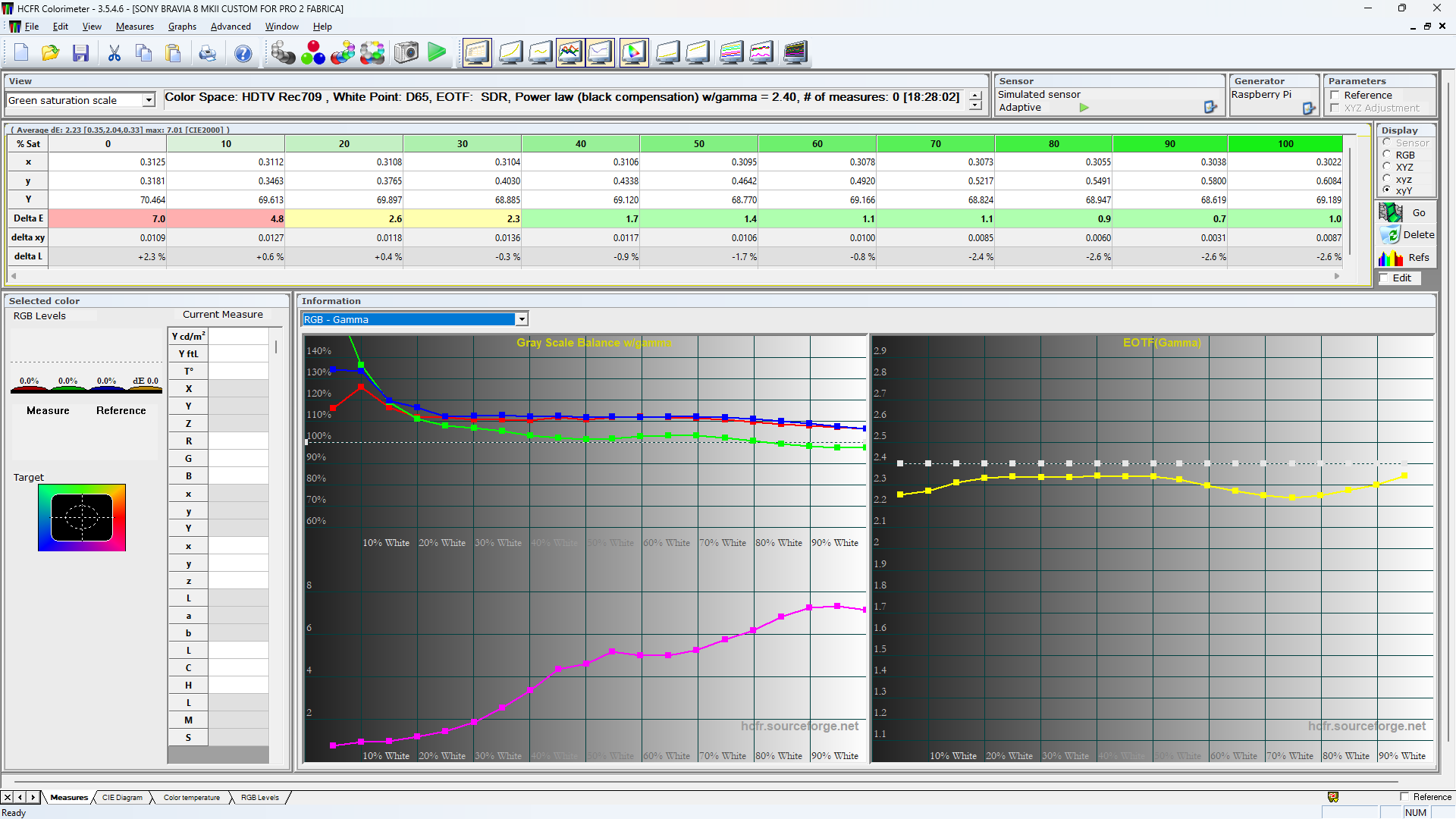

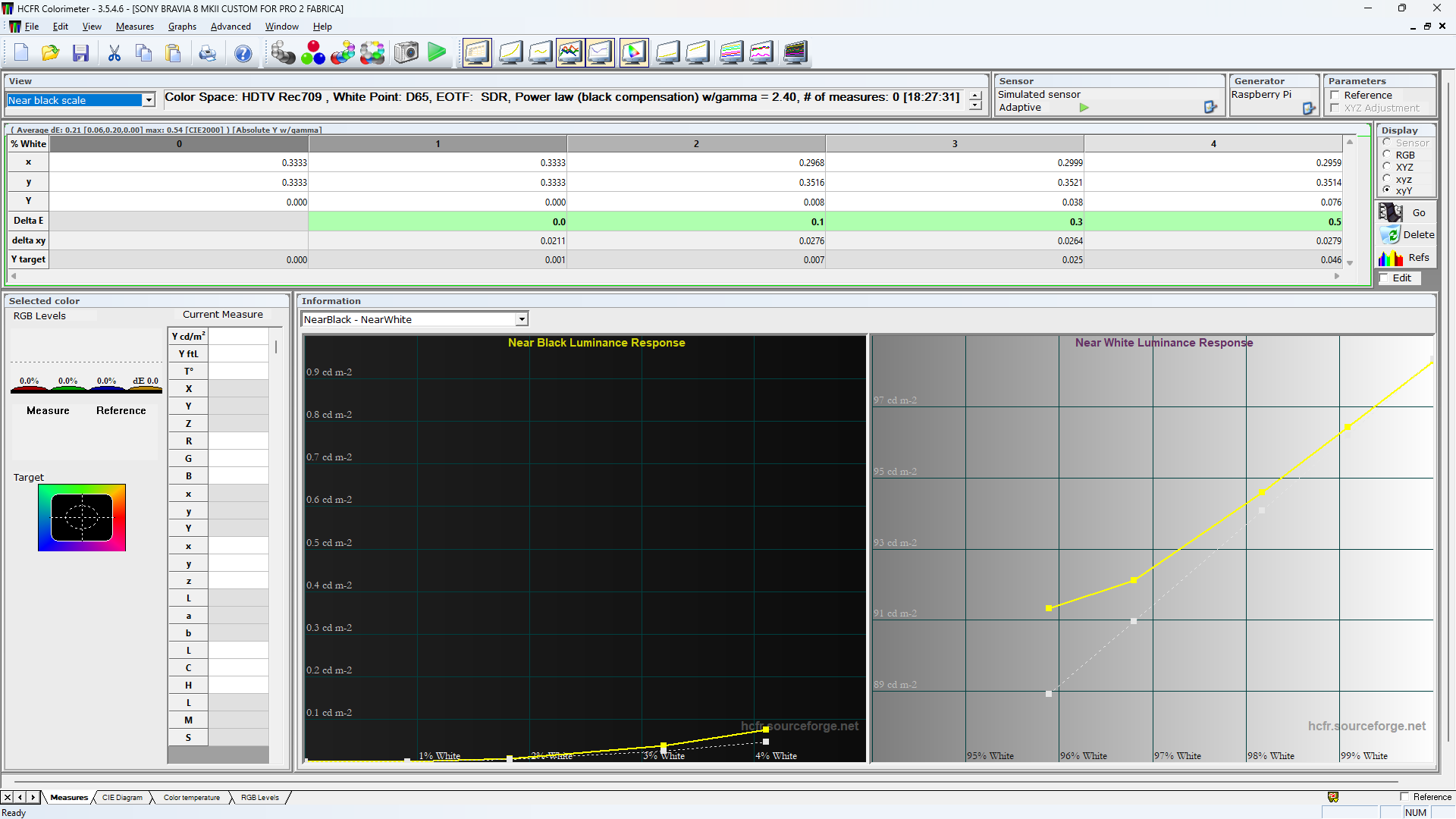

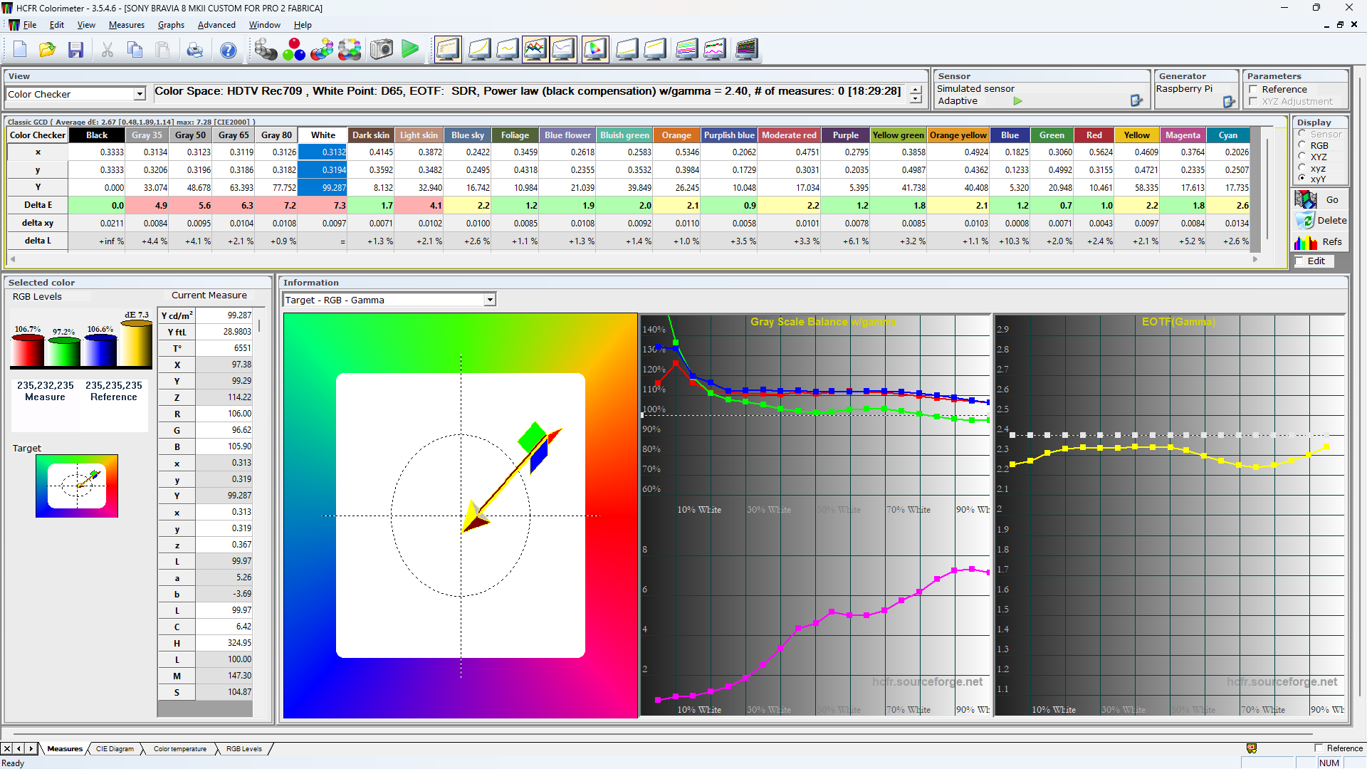

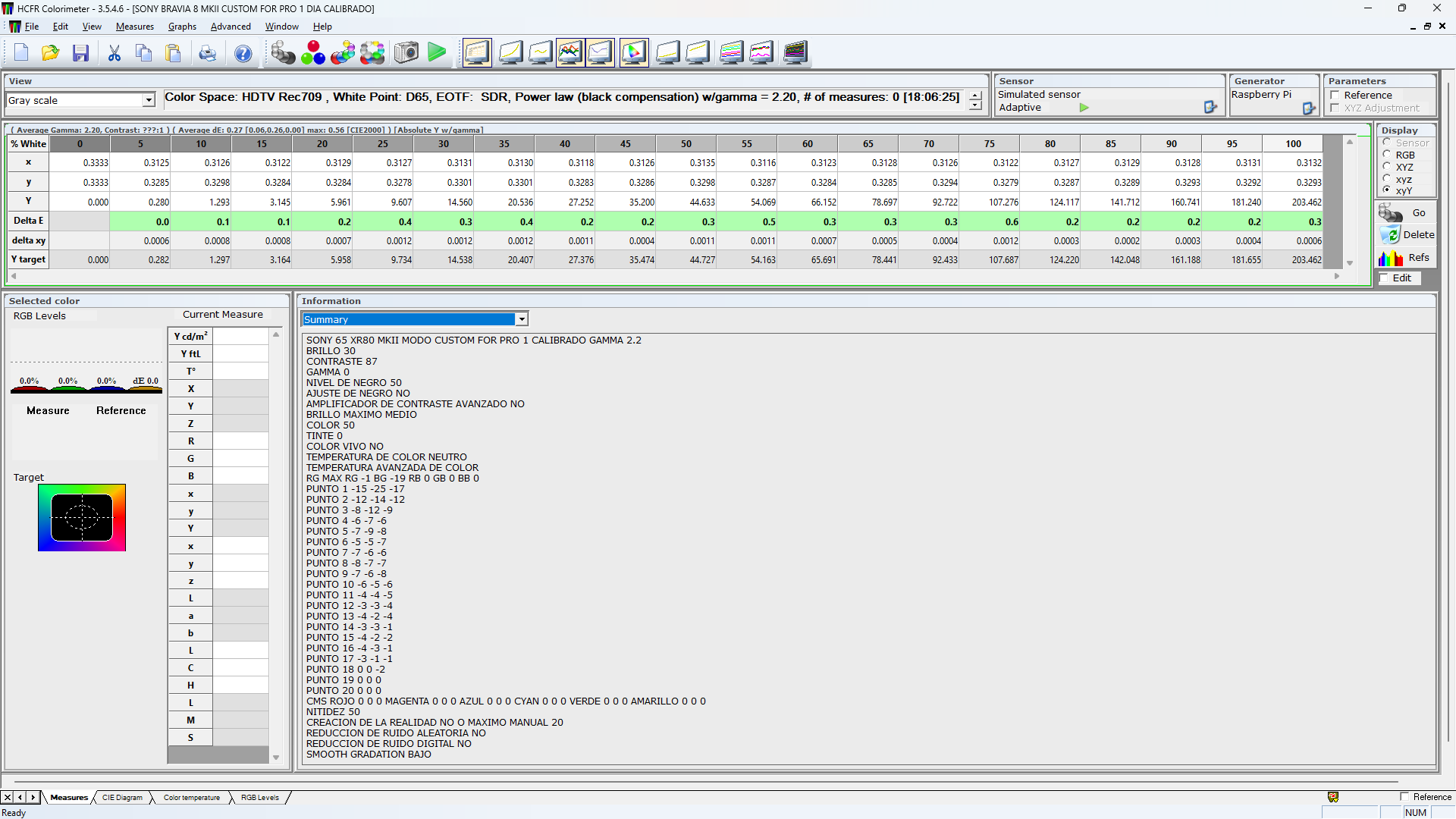

    Ahora veamos como viene Custom for Pro 2:
    Veamos que obtenemos tras calibrar:

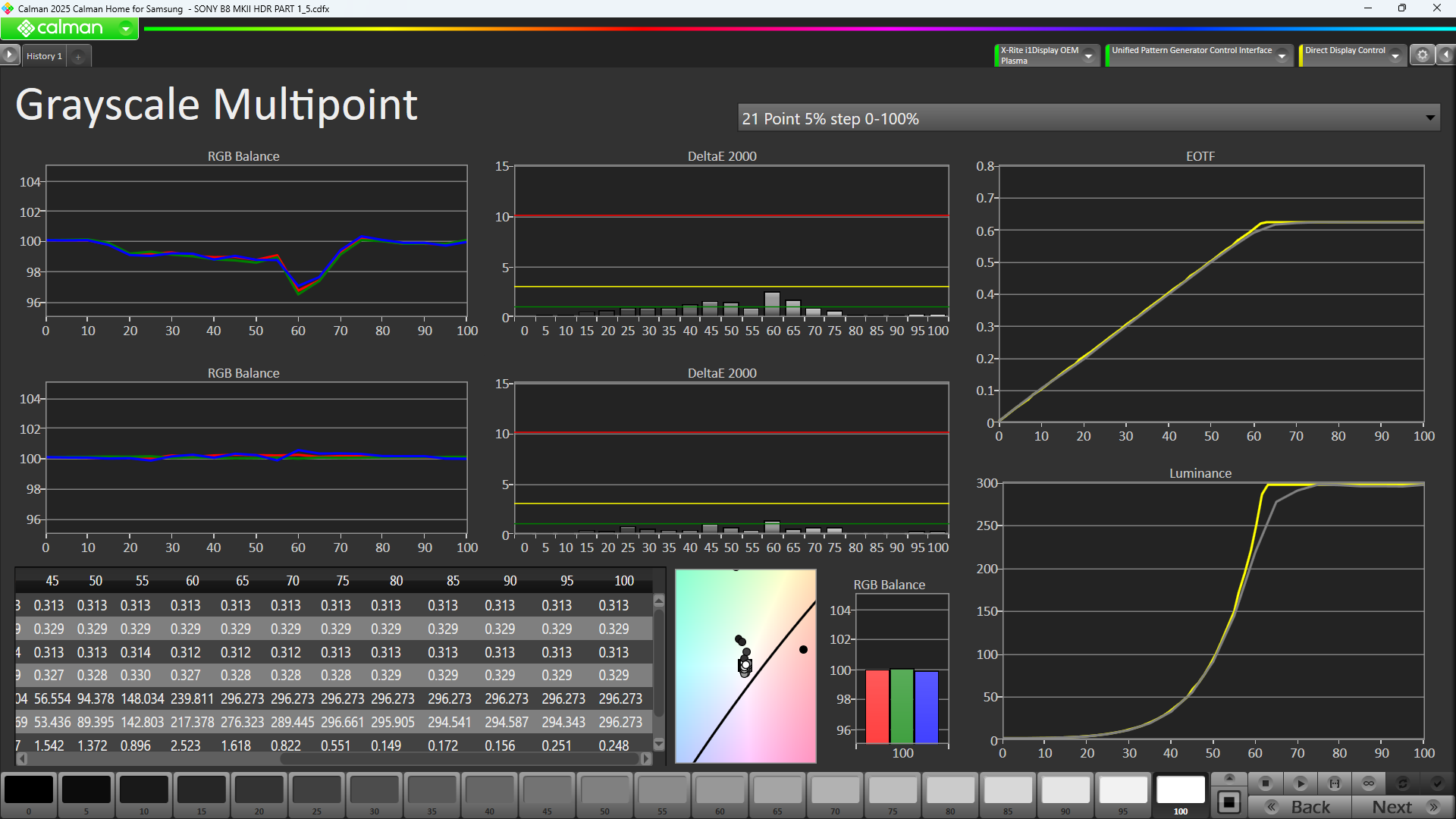

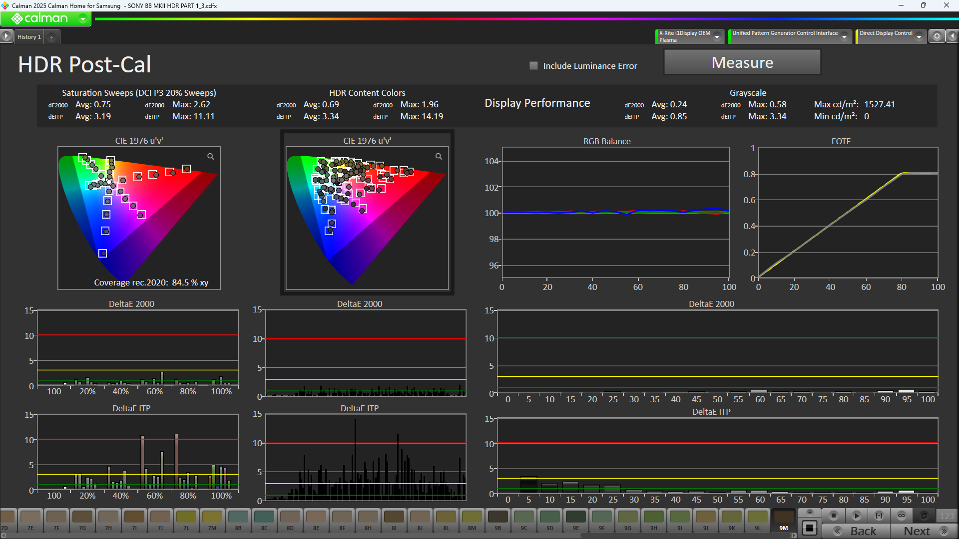

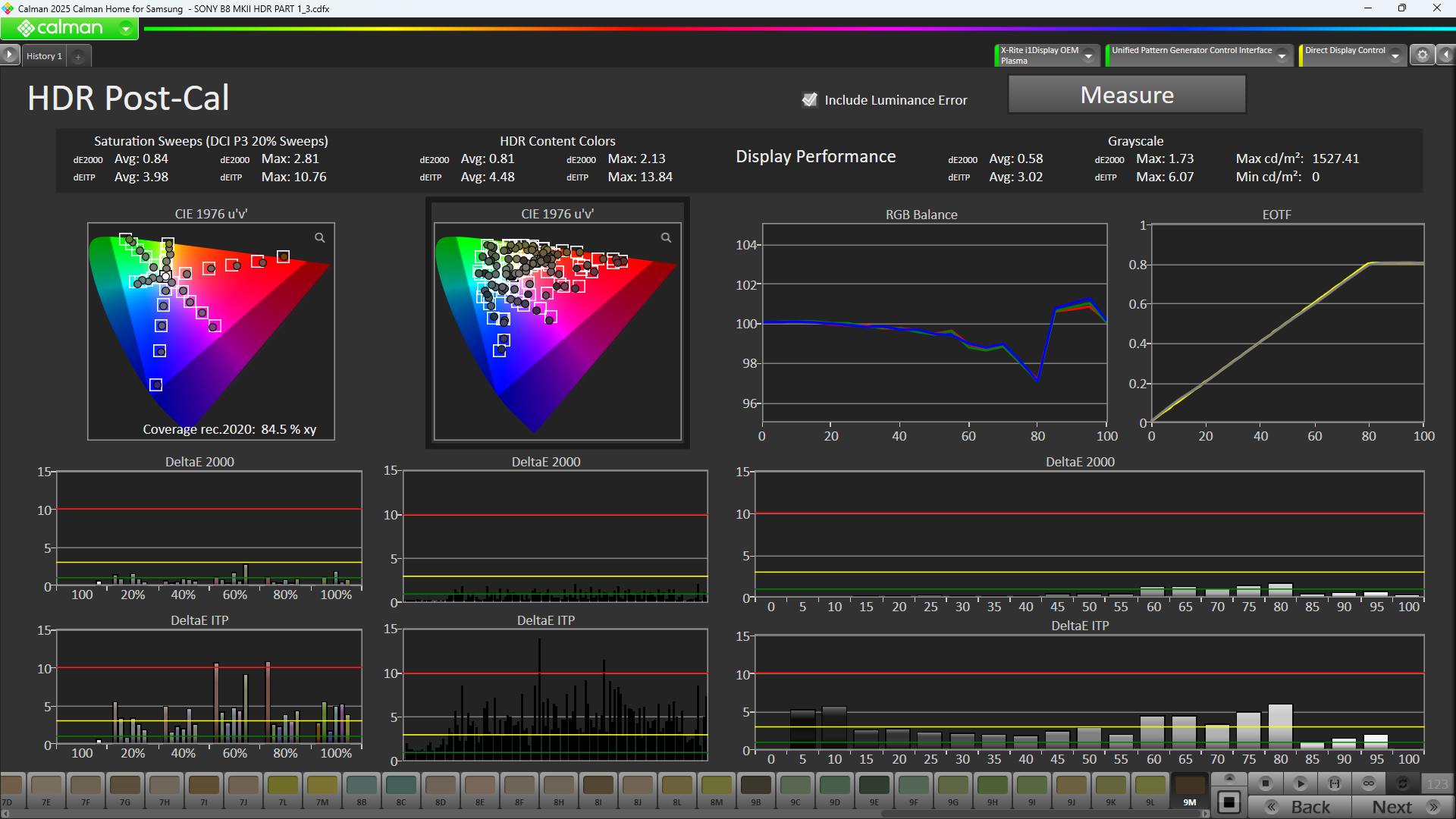

    Sabemos que el HDR en calibración aún no tiene display capaces de llegar a los 10 000nits y Rec2020 100% y aún los formatos no están del todo definidos como HDR10, HDR10+, HLG o Dolby Vision. Esta tv tiene todos los formatos mencionados a excepción del HDR10+.

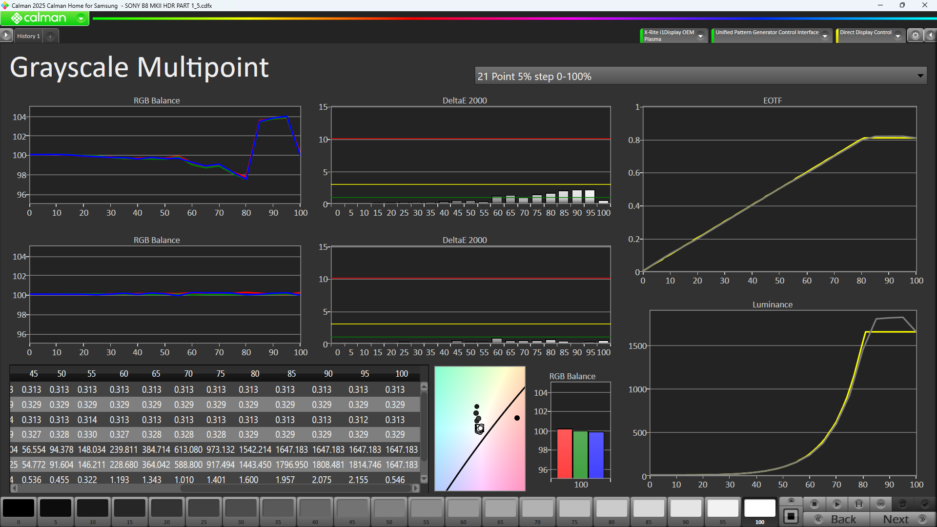

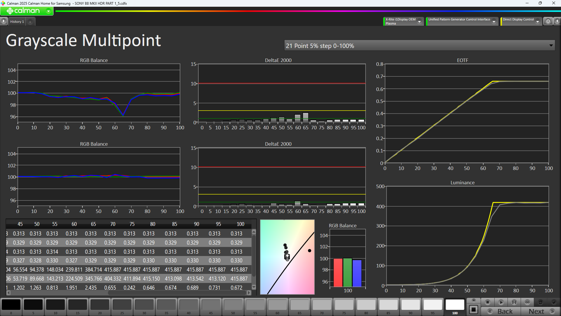

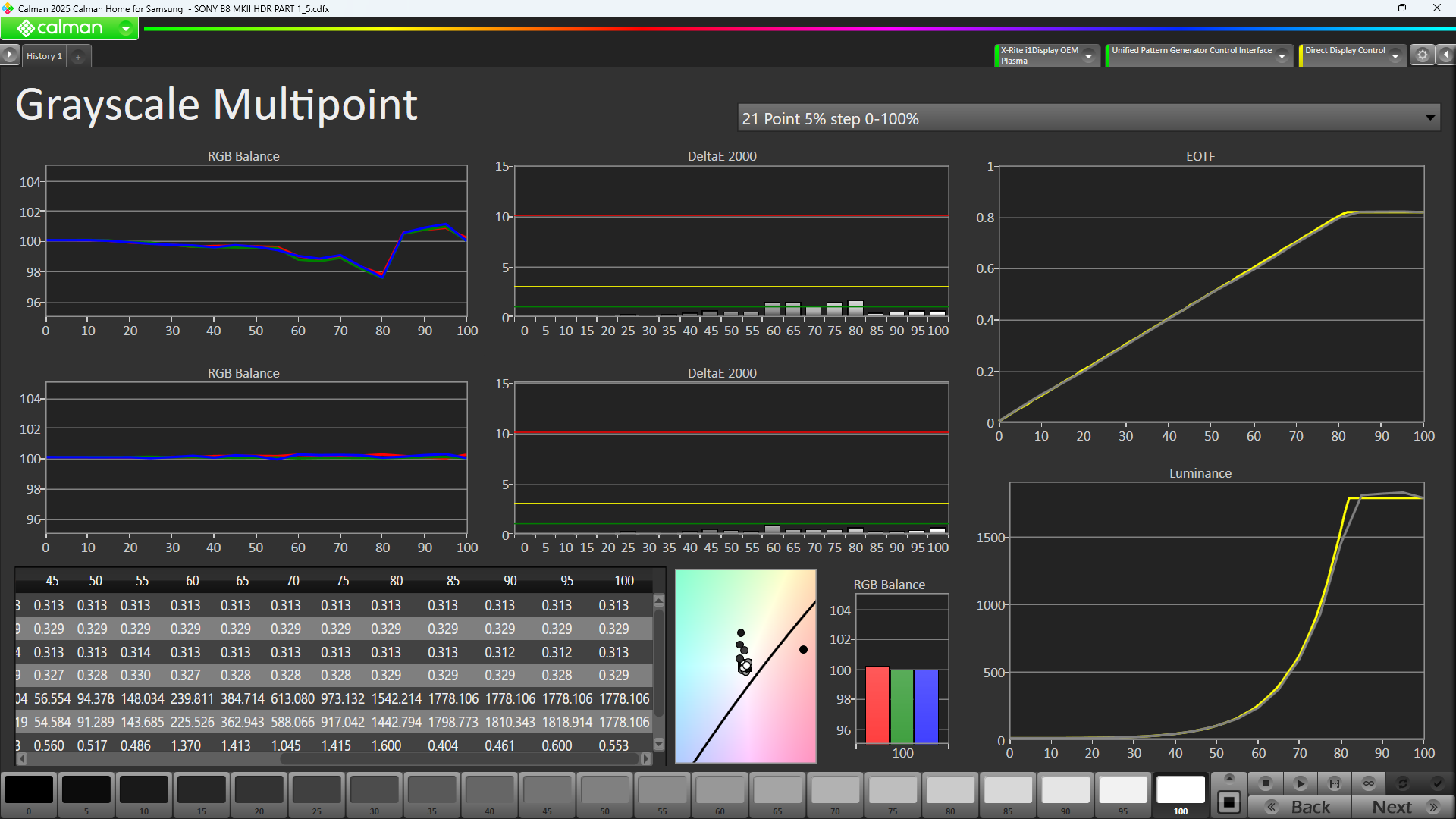

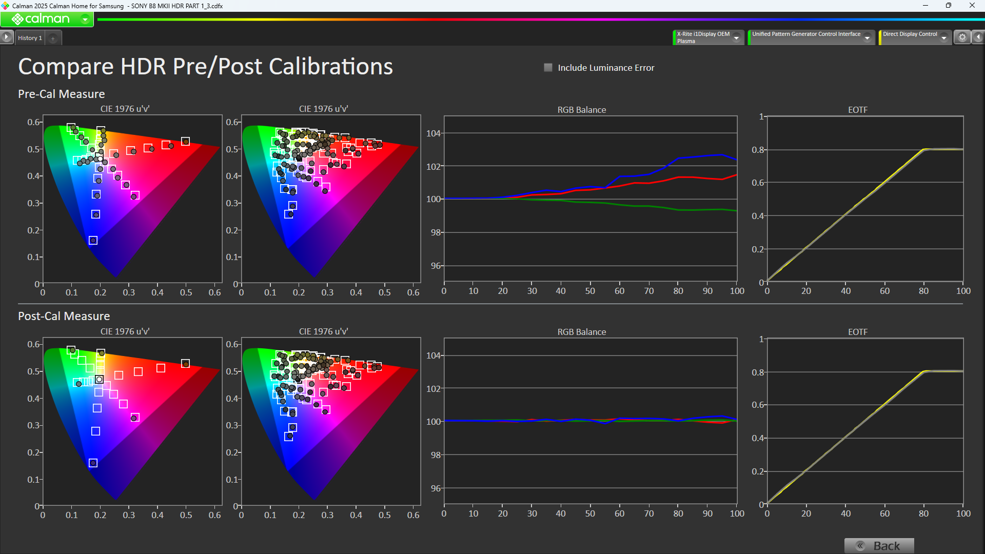

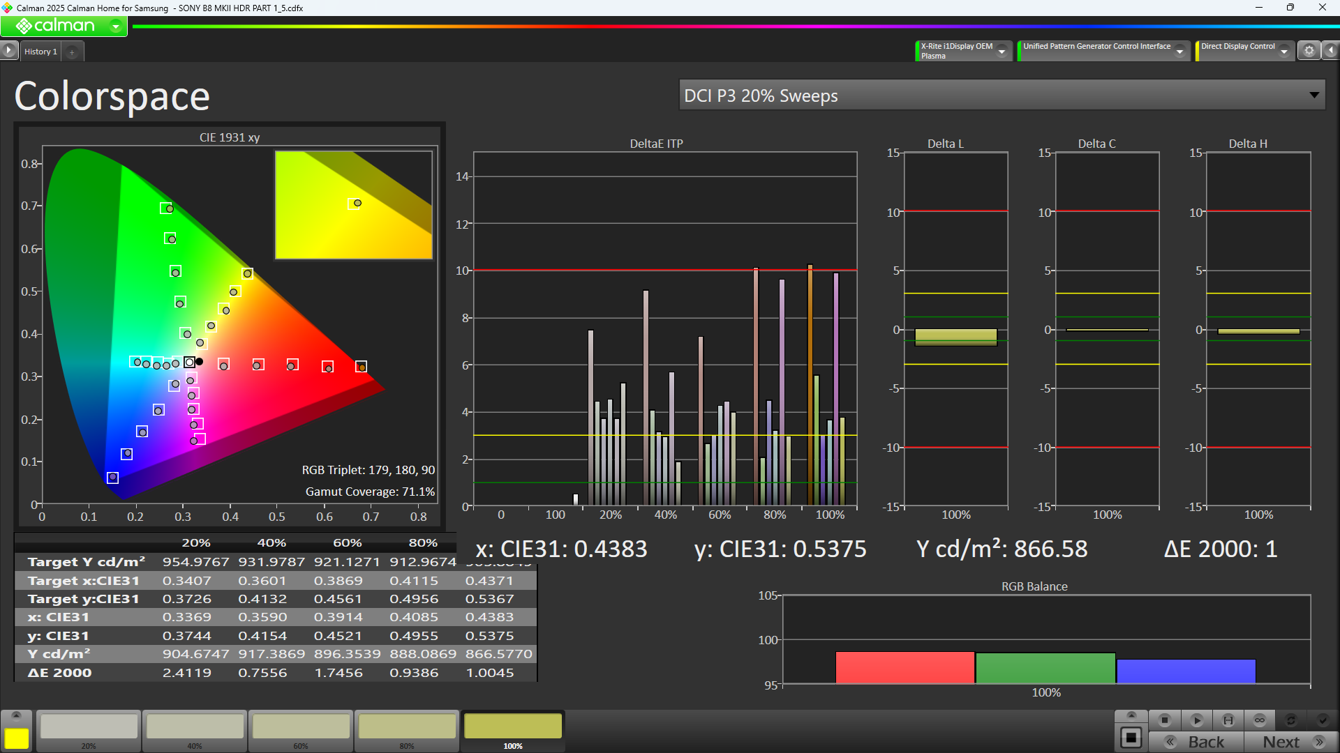

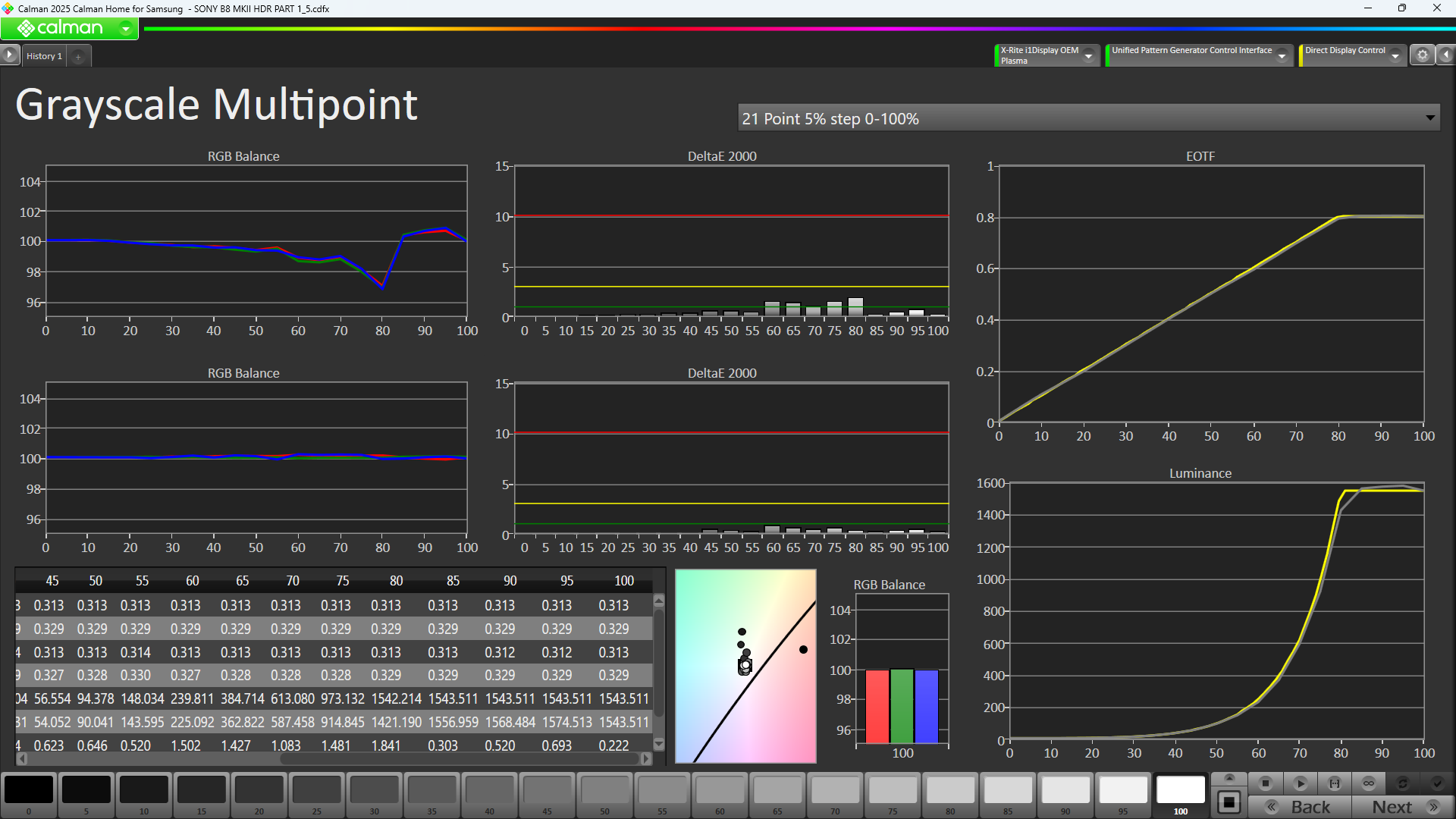

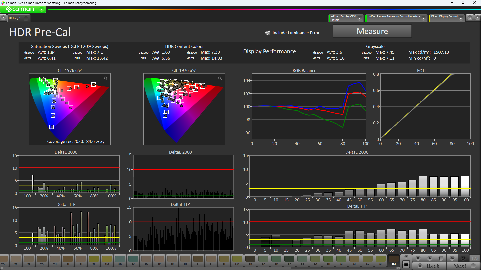

    La Sony Bravia 8 MKII tiene un pico de nits sin calibrar al D65 siguiendo el estándar de 10% HDR10, tras calibrar el tv llega a nits esto fluctúa dependiendo la medición por % de ventanas así como el correcto seguimiento del EOTF como detallaremos con el software de CALMAN.

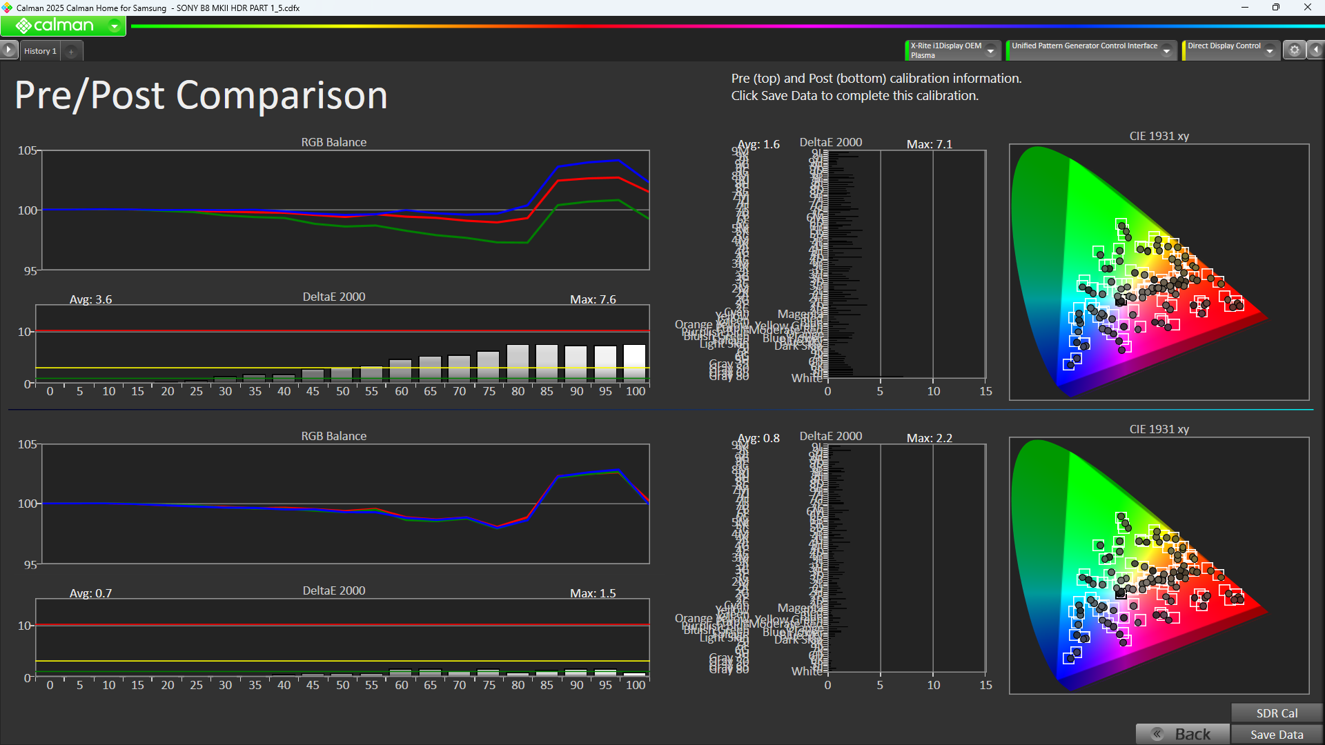

    Estos son los resultados de Cine sin calibrar:

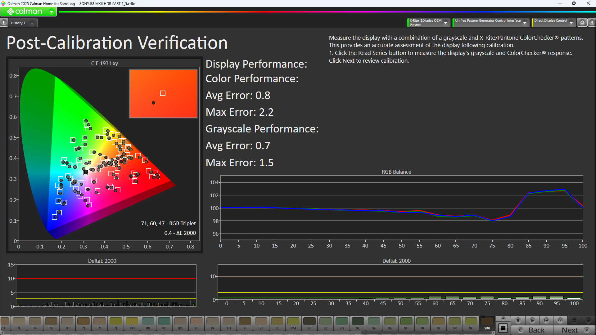

    Al finalizar la calibración:

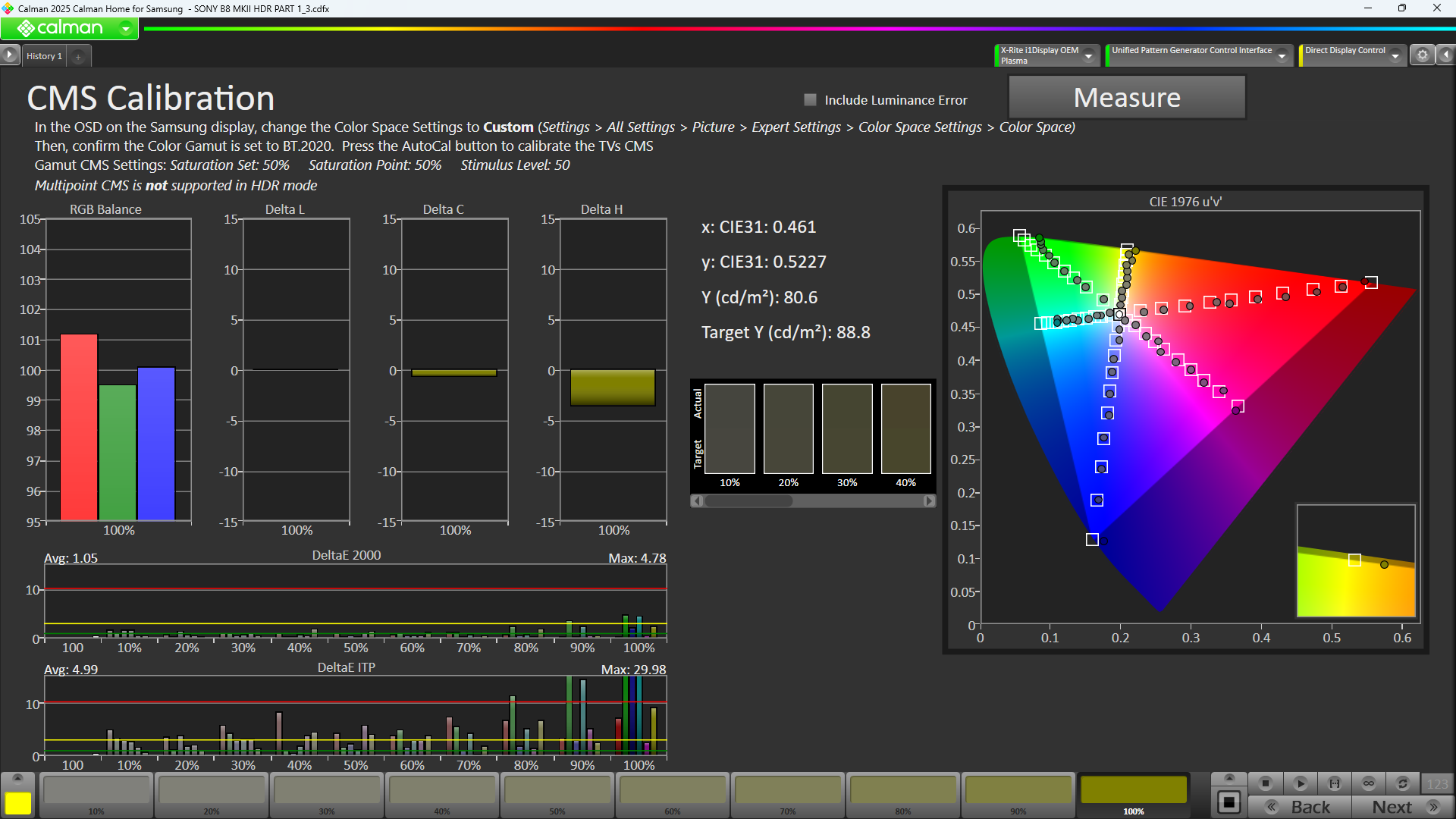

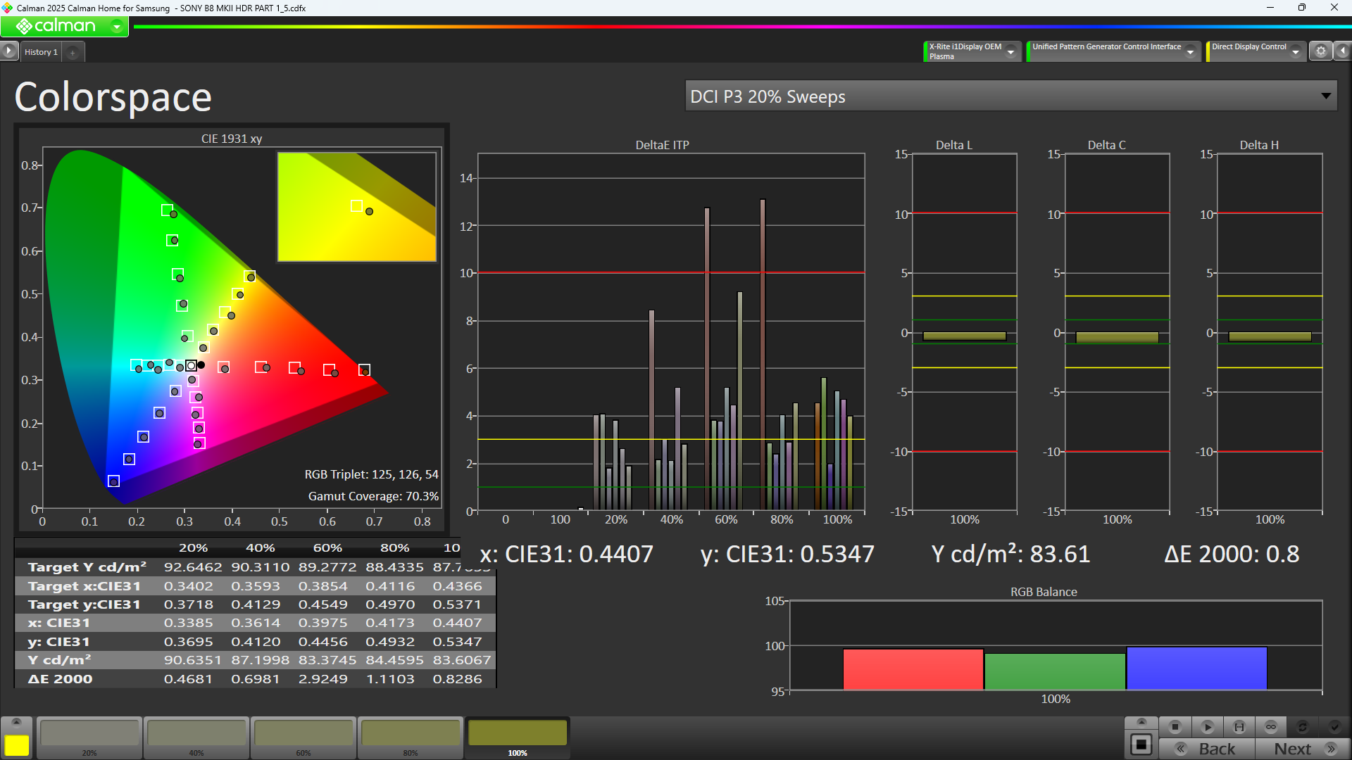

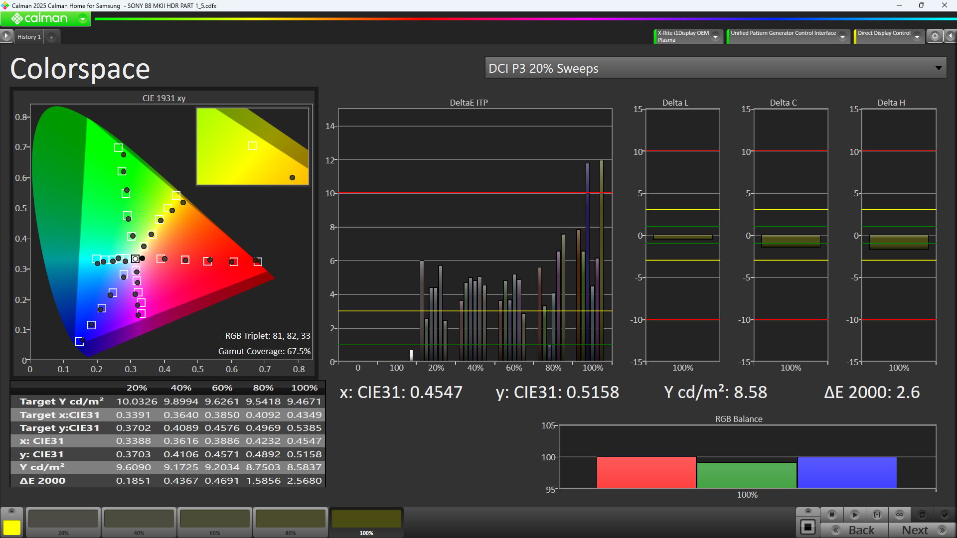

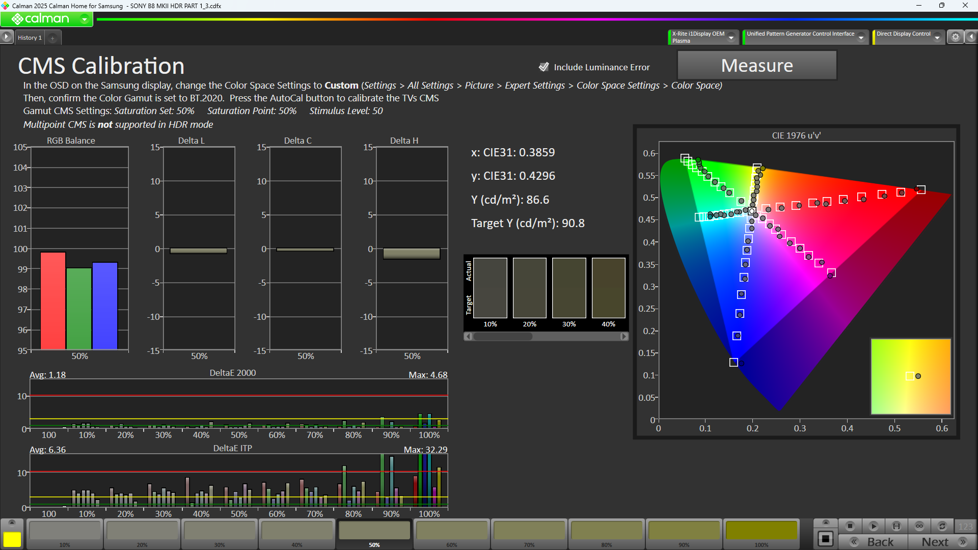

    La cobertura de volumen de color es de 100% del DCI-P3 y 83.6% XY y 91% del uv REC.2020 quedando quizá solo por detrás de los proyectores de Christie Serie M 4K RGB. (Requieren cotización y son enormes, pero hablamos en precios de 100k US$) QD OLED y los proyectores de Christie Serie M 4K RGB. (Requieren cotización y son enormes, pero hablamos en precios de 100k US$) y todavía por verse de los nuevos RGB-MiniLED que aún no se encuentran a la venta.

    Pantalla Completa HDR:
    2% nits.
    5% nits.
    10% nits.
    25% nits.
    50% nits.
    75% nits.
    100% nits.

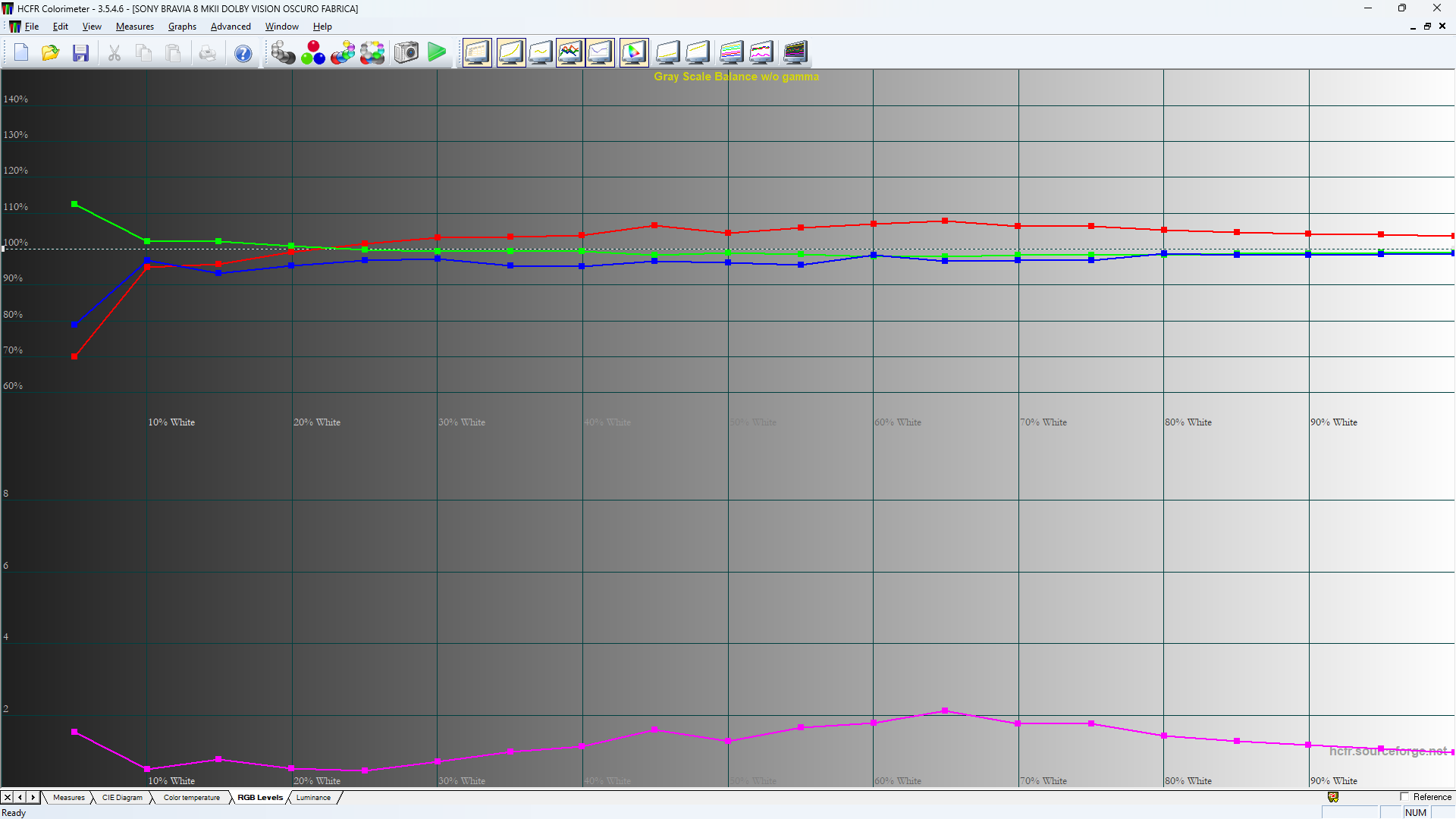

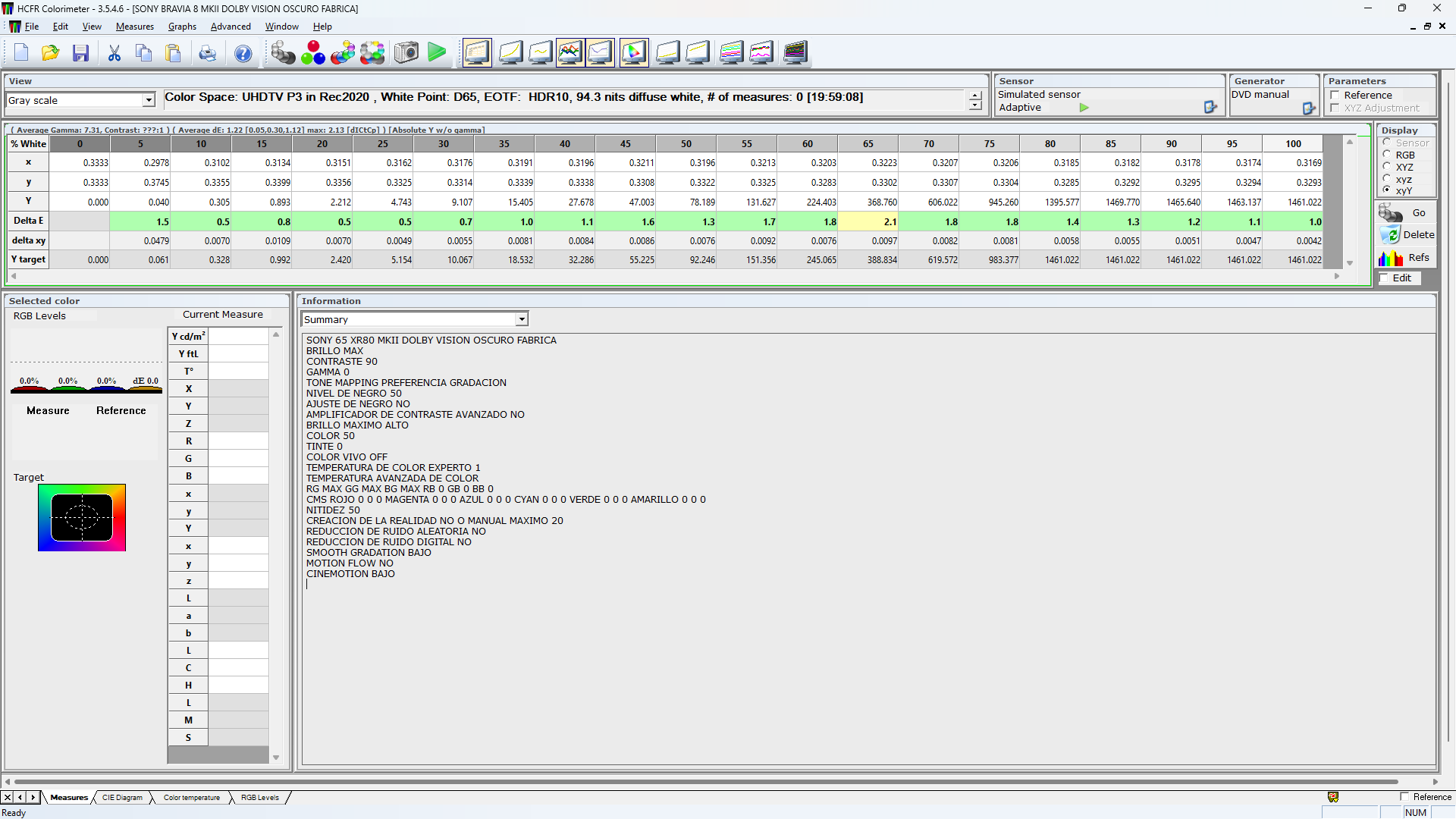

    DOLBY VISION

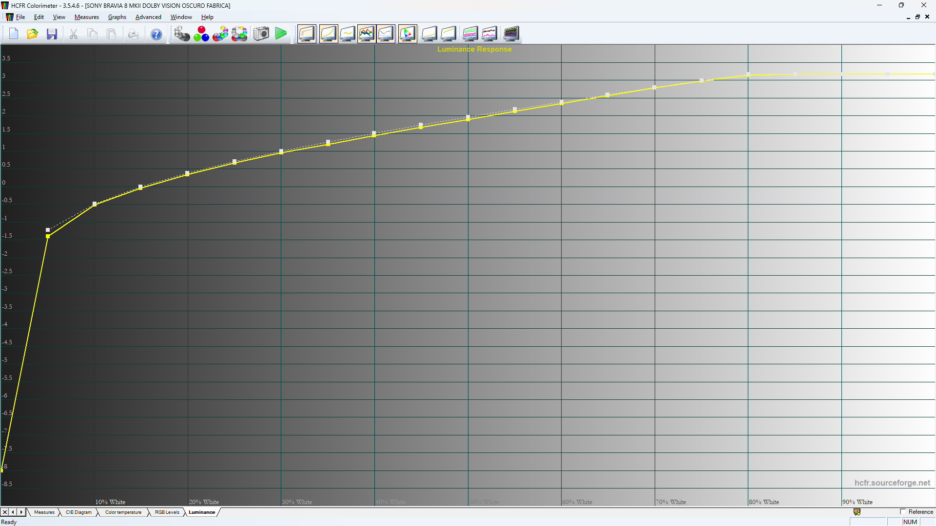

    La 65" Bravia 8 MKII tiene un pico máximo de brillo de nits en el modo Dolby Vision Oscuro con un marcado tono azul, una vez calibrado a D65 se sitúa en unos nits.
    Así vino de fabrica el modo Dolby Vision Oscuro:
    Tras calibrar:
