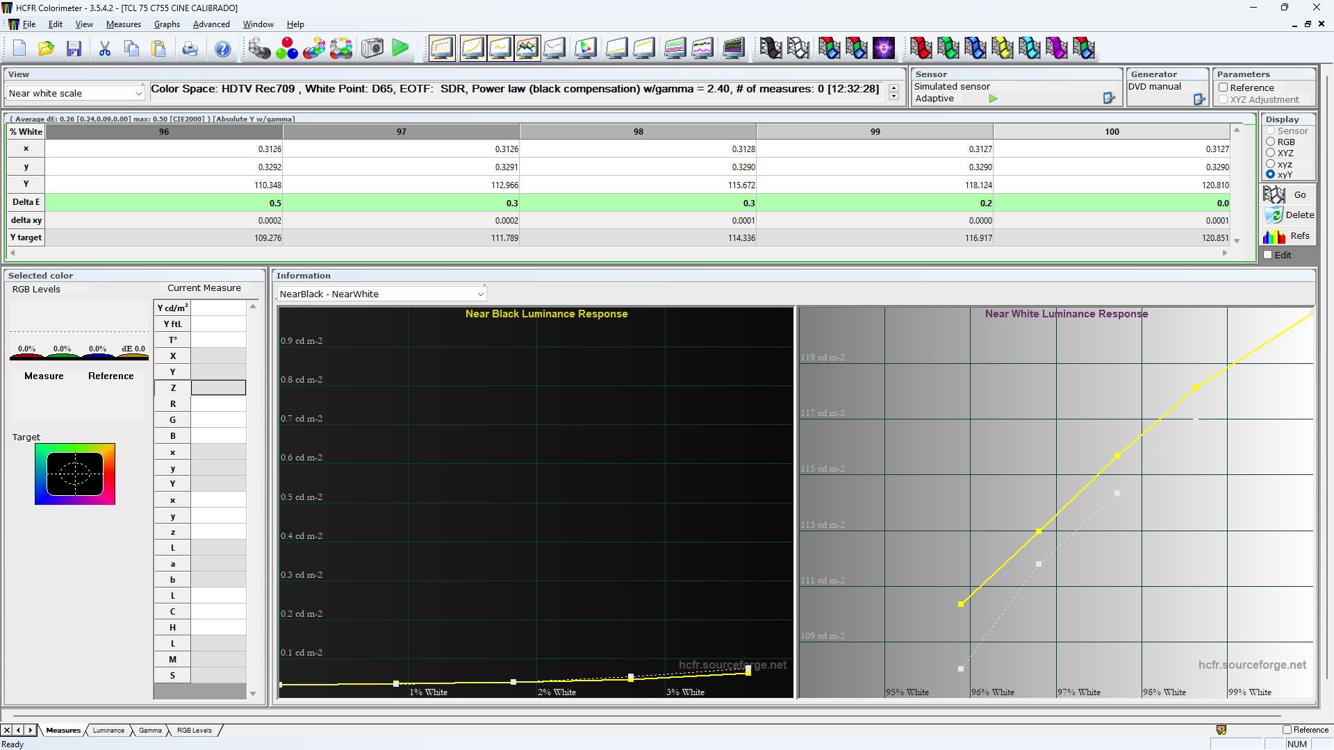

    Para calibrarlo a nuestro target de noche, lo calibraremos a 120 nits y gamma 2.4 usando FULL FIELD Patterns, recordemos que este TV no cuenta con Filmmaker Mode, ahora veamos como viene el modo cine de fábrica:

    La tv nos da una luminancia de 157 nits la cual es un poco más elevado que nuestro target con un ligero tinte amarillo, la gamma viene demasiado oscura promediando 2.54 muy distinto a nuestro target, al balance RGB le falta mucha carga verde y roja, la temperatura de color bordea entre los 7000 a 5900 sobre el final de la imagen. La gamma posee un black crush en el 5% de gris. El colorchecker tiene errores mayores a 3 con picos de 5. Los tonos de piel en su gran mayoría están mal fuera de la caja, el tv necesita urgente calibración.
    El nivel de negro es 0.042cd/m2 con el local dimming apagado.

    Tras calibrar el tv logra nuestra luminancia objetivo de 120 nits, la escala de gris al 5% apunta a 2.5 y logra un aplanamiento en el resto sin problemas. La temperatura de color salvo una ligera caída al 10% se mantiene sobre los 6500k. Además, vemos un colorchecker realmente Referente sin errores mayores a 2 lo cual nos da precisión en color. Los tonos de piel igualmente corresponden a los correctos y de forma Referencial. El nivel de negro es 0.033cd/m2 dándonos un contraste nativo de 3701:1 propio de un buen panel VA. Al activar el local Dimming en bajo se reduce hasta un 0.006cd/m2 con un contraste de 7226:1 y en la última opción LD Alto se apaga todo por completo dando un incremento en 15 nits en la luminancia y un contraste de 10115:1.
