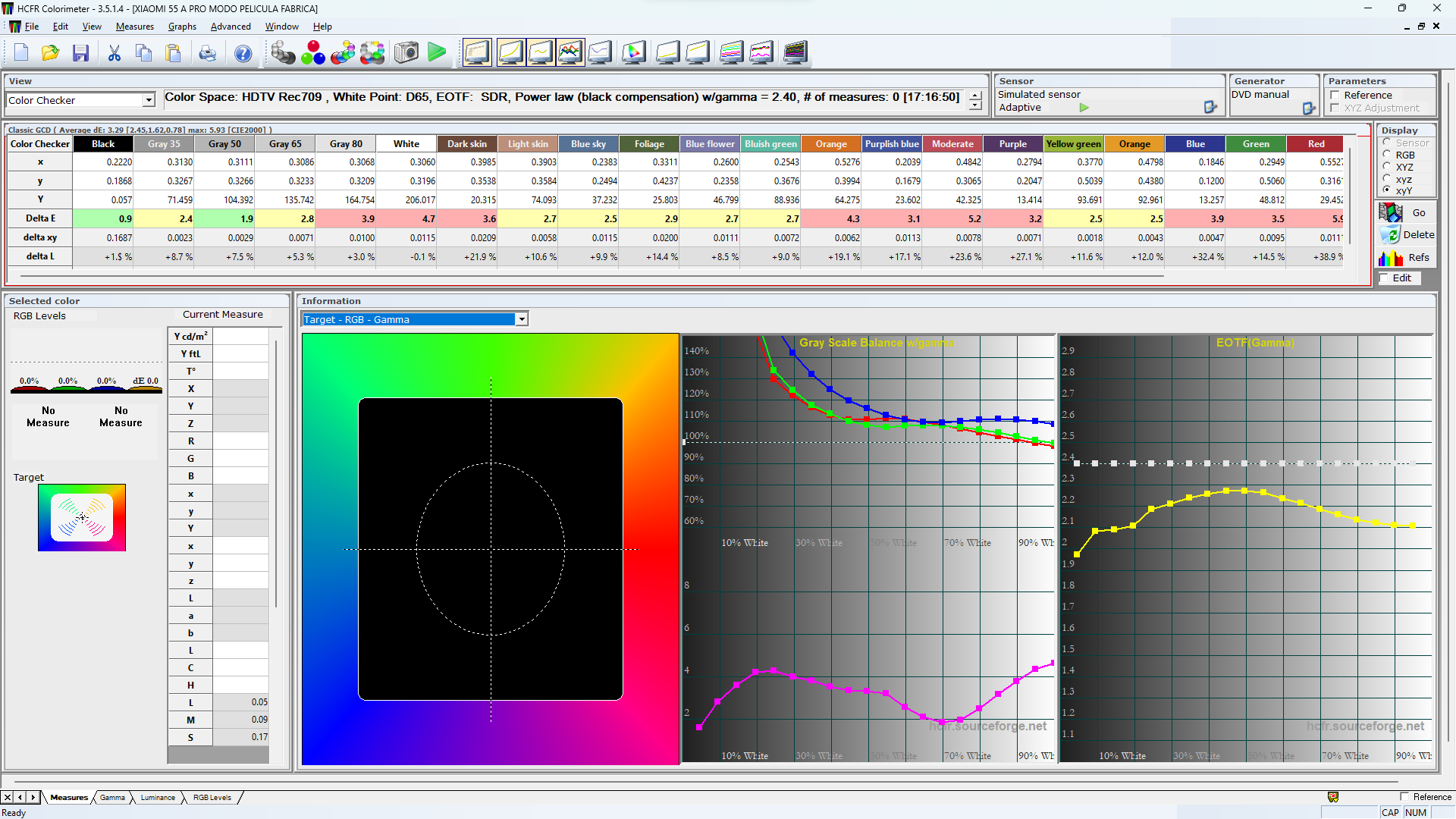

    Crear una calibración al máximo de luminancia con 2.4 de objetivo. Veamos como viene el modo película de fábrica:
    Captura de pantalla 2023-07-18 171425.png Captura de pantalla 2023-07-18 171433.png Captura de pantalla 2023-07-18 171505.png Captura de pantalla 2023-07-18 171514.png Captura de pantalla 2023-07-18 171538.png Captura de pantalla 2023-07-18 171552.png Captura de pantalla 2023-07-18 171605.png Captura de pantalla 2023-07-18 171616.png Captura de pantalla 2023-07-18 171633.png Captura de pantalla 2023-07-18 171646.png Captura de pantalla 2023-07-18 171659.png
    De fábrica este tv viene con un objetivo apuntando a 2.2 el cual tiene una luminancia que sobrepasa ligeramente los 206nits, además encontramos un ligero tinte azul y sombras muy sobreexpuestas, dándonos resultados muy lavados en ellas. El nivel de negro es de 0.057cd/m2 típico de un panel VA normal de la época SDR. Tanto la escala de gris como el colorchecker no muestran errores mayores a 5 lo cual es bueno, pero no es lo que buscamos fuera de la caja. Es recomendable calibrar el tv.

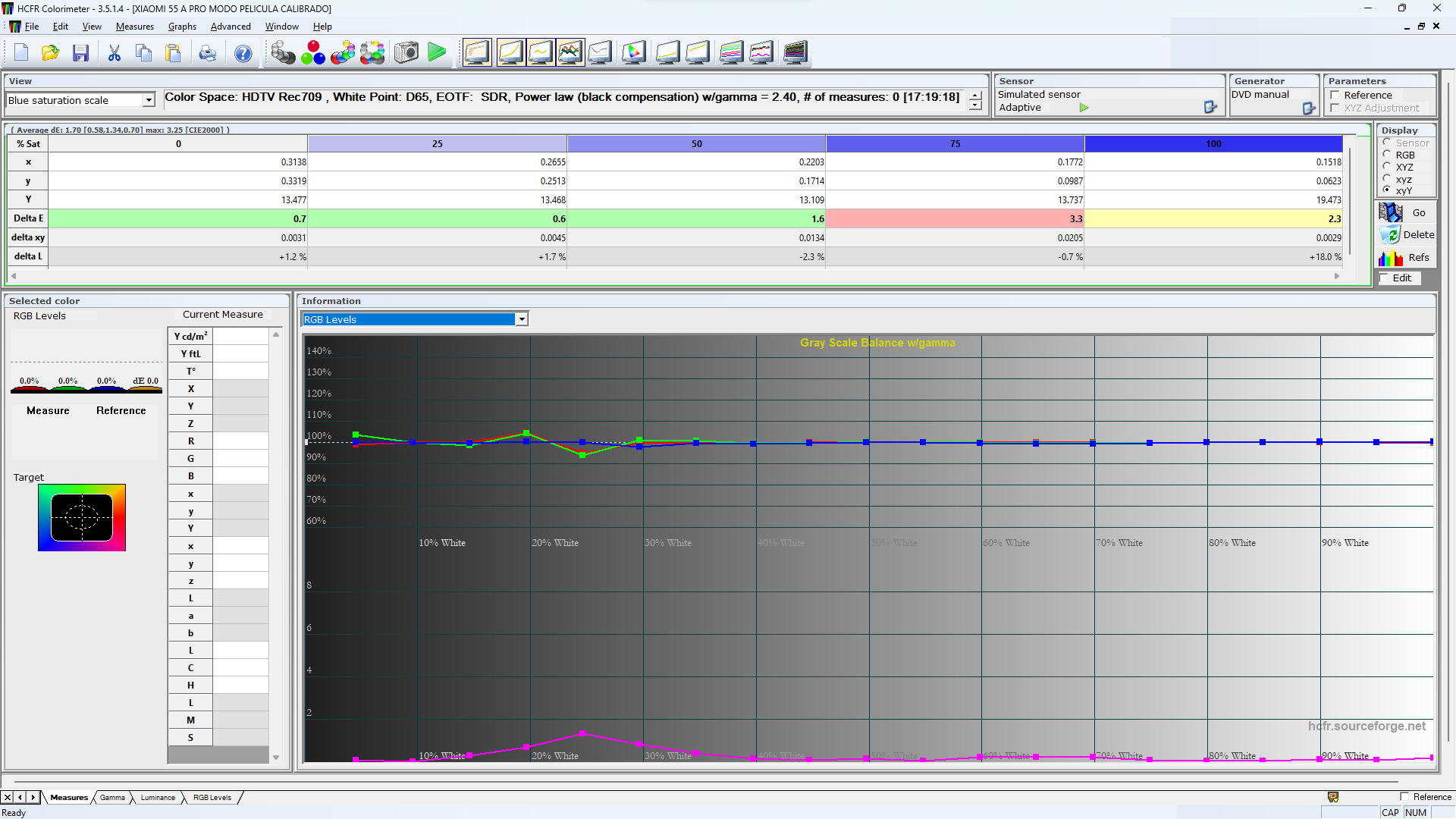

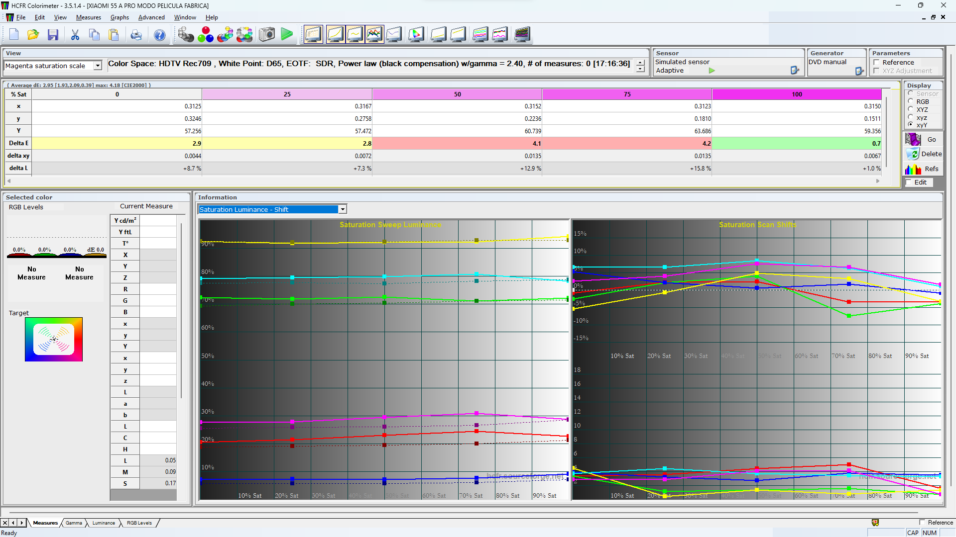

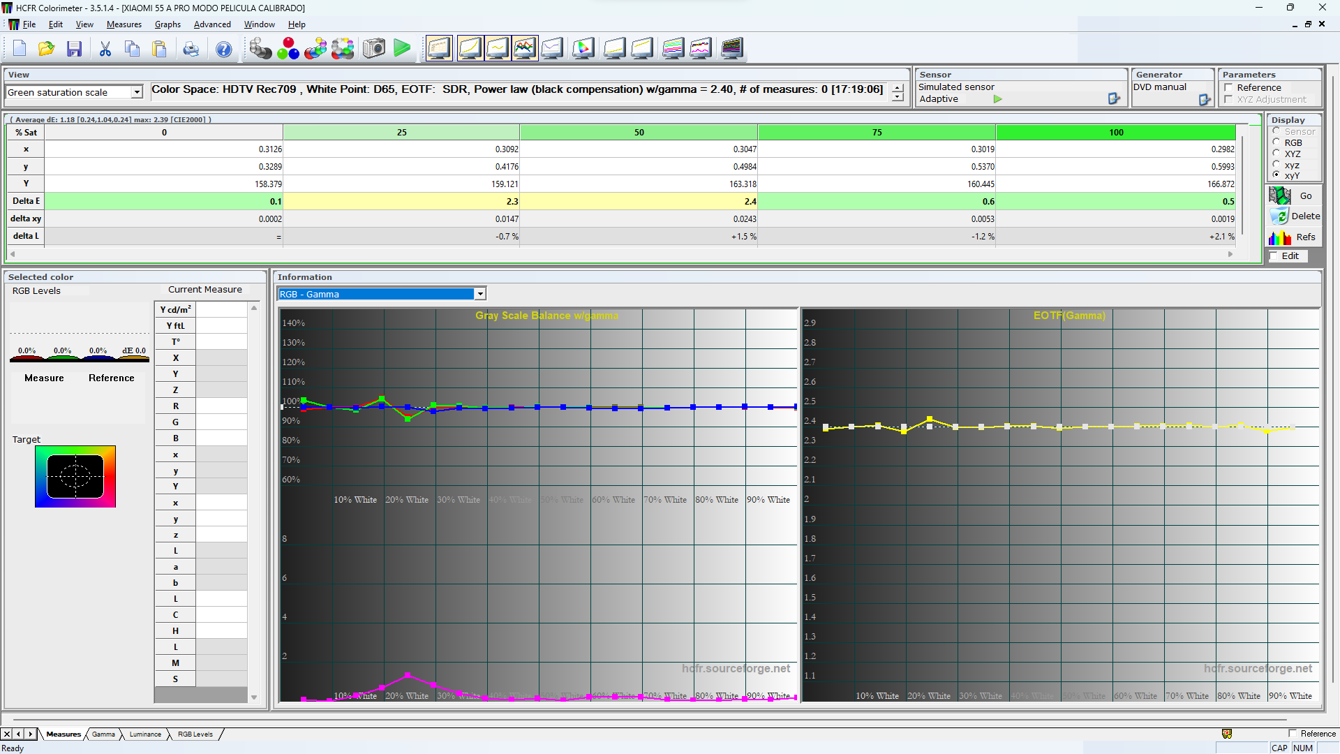

    Tras calibrar el tv estos son los resultados:
    Captura de pantalla 2023-07-18 171808.png Captura de pantalla 2023-07-18 171836.png Captura de pantalla 2023-07-18 171841.png Captura de pantalla 2023-07-18 171903.png Captura de pantalla 2023-07-18 171914.png Captura de pantalla 2023-07-18 171925.png Captura de pantalla 2023-07-18 171937.png Captura de pantalla 2023-07-18 171946.png Captura de pantalla 2023-07-18 171959.png Captura de pantalla 2023-07-18 172014.png
    Bueno el tv tiene controles funcionales que nos dieron excelentes resultados para su precio ya que la escala de gris salvo del 20 al 30% es excelente, lo cual deja la gamma salvo esto casi plana, además nos permite corregir las sombras y el balance RGB quitando los tintes de la imagen, además el color mejoró y salvo el naranja y azul que son de 3.6 y 3.3 respectivamente de error nos entrega una muy buena colorimetría. El Panel muestra un contraste nativo de 4080:1 lo cual es excelente. La luminancia máxima del panel en 100% es 228 nits.
