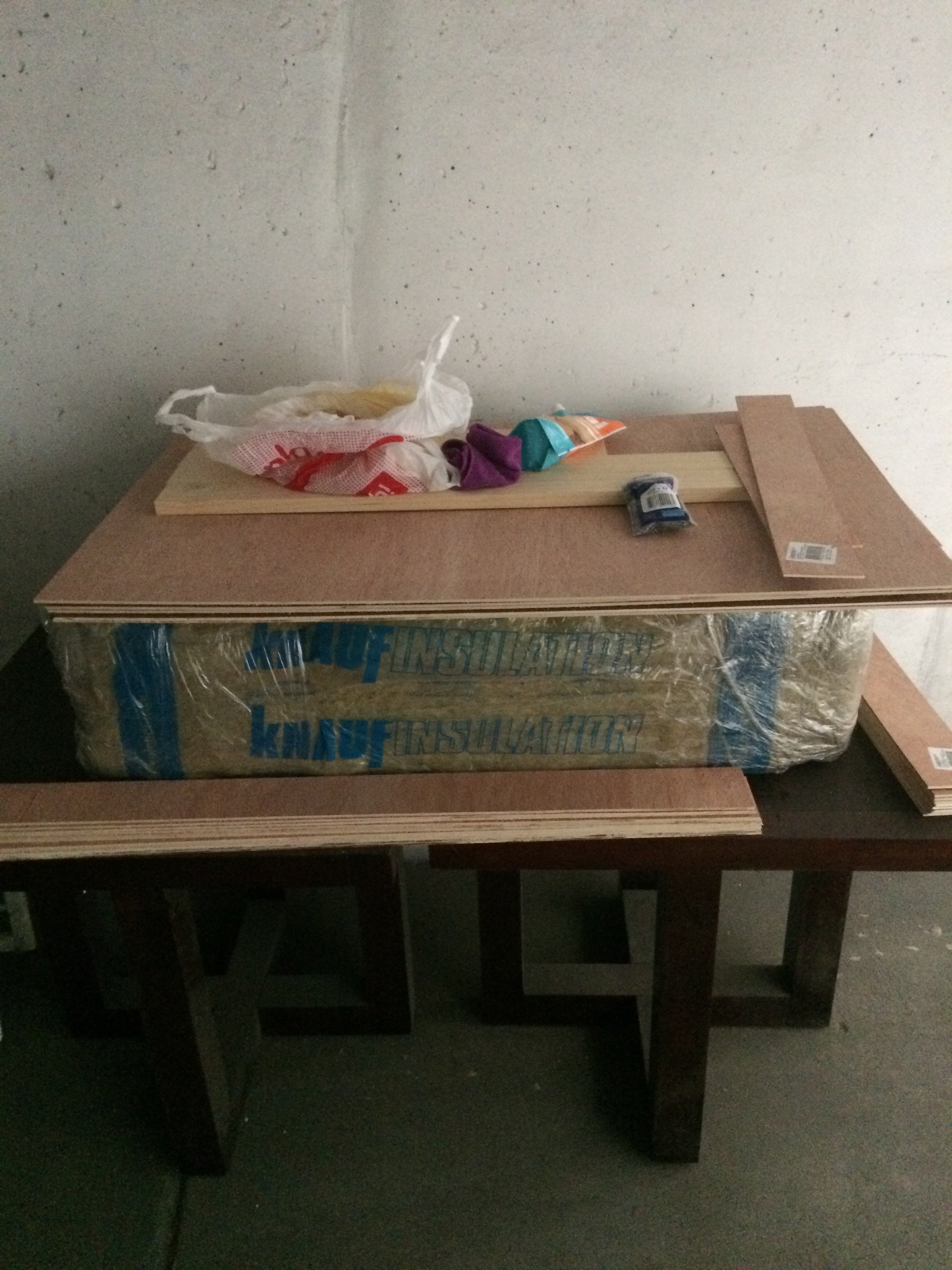

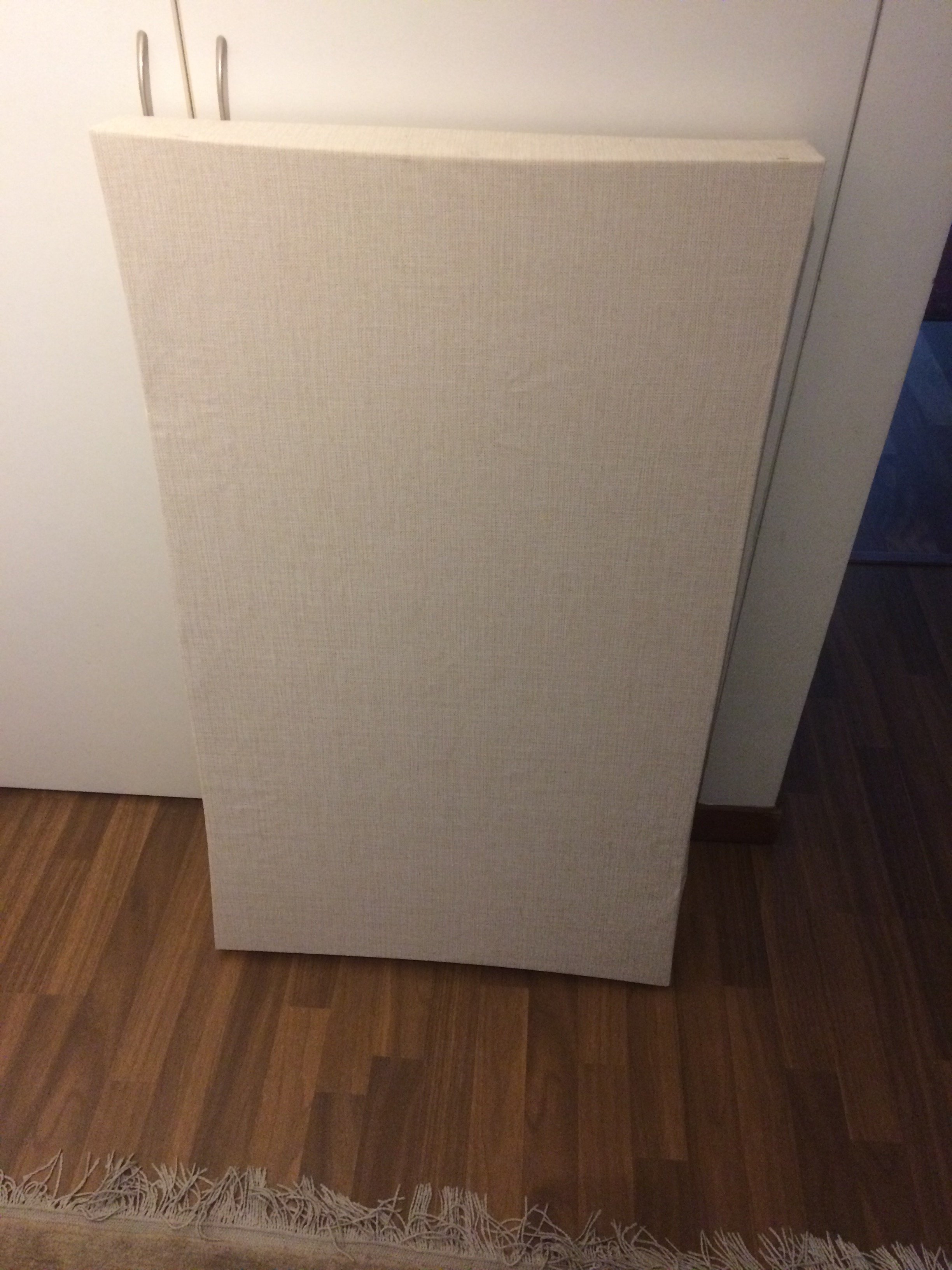

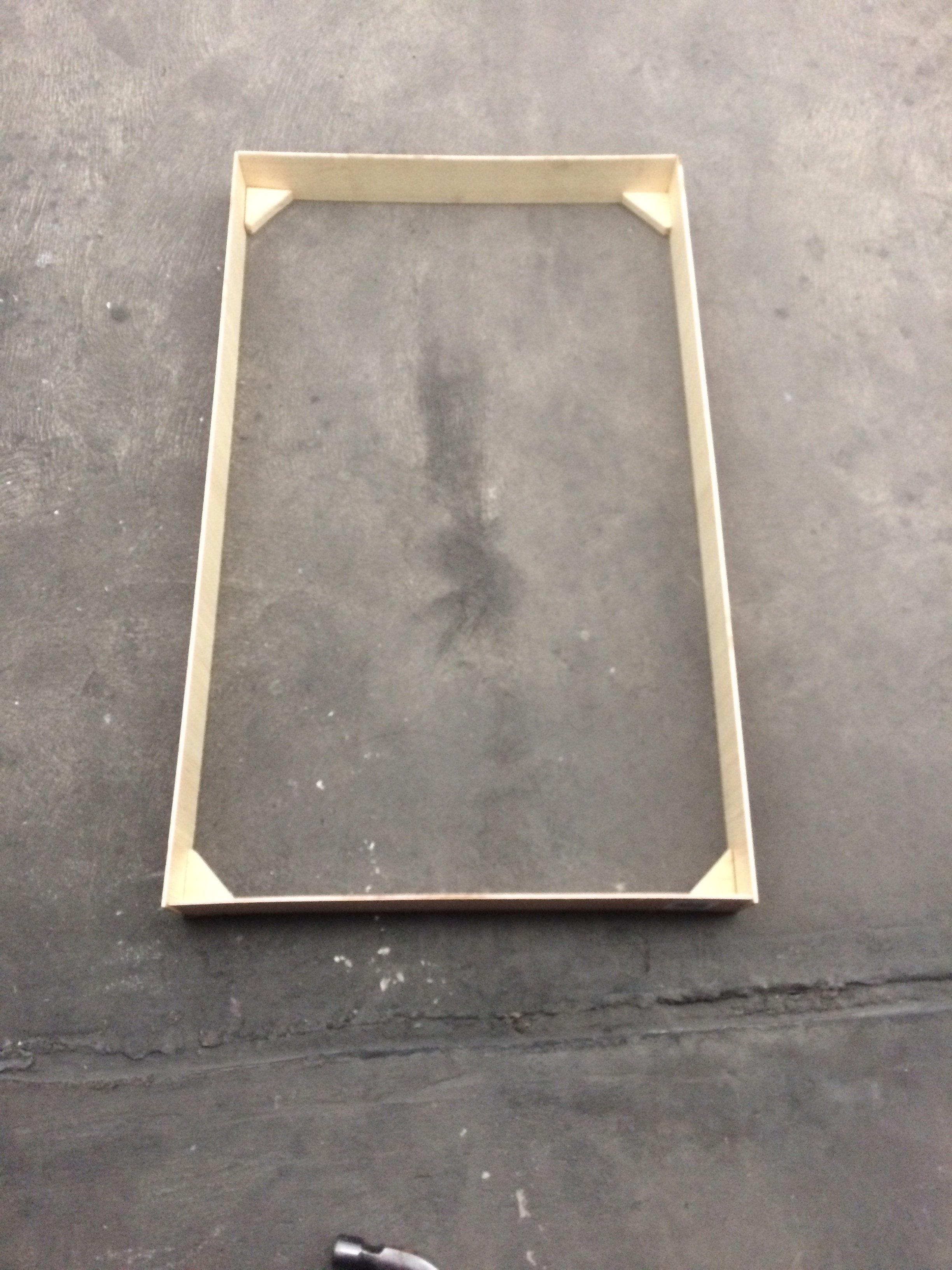

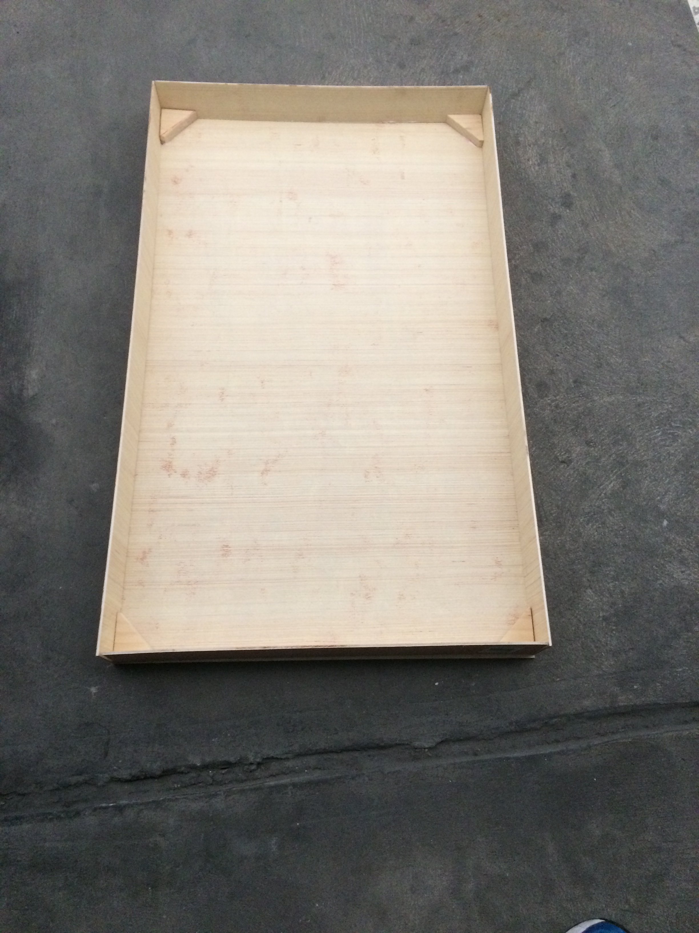

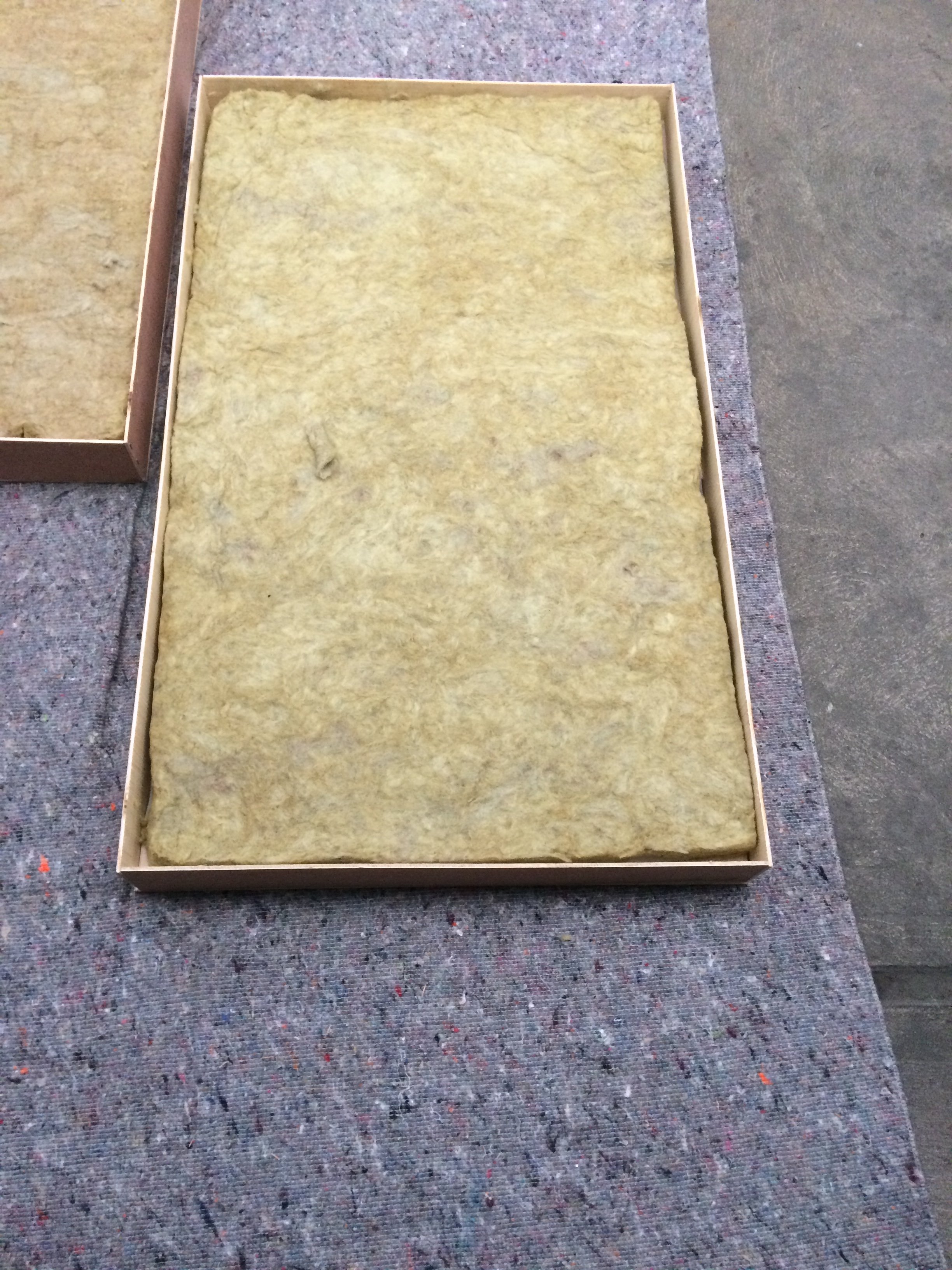

    Finalmente me puse las pilas y me hice mis propios paneles con lana de roca, les dejo unas fotos: 9EEFCE9C-E86C-4401-8590-CA59F674C596.jpeg 47CA2D07-D816-47D1-8064-AFC268A4E808.jpeg C660A89E-5368-445C-9AF6-992373915375.jpeg 4056FAE6-62CF-4772-BA1A-751465BE1A65.jpeg CA142F78-2892-49B7-8E07-FC65EC10BC6B.jpeg
