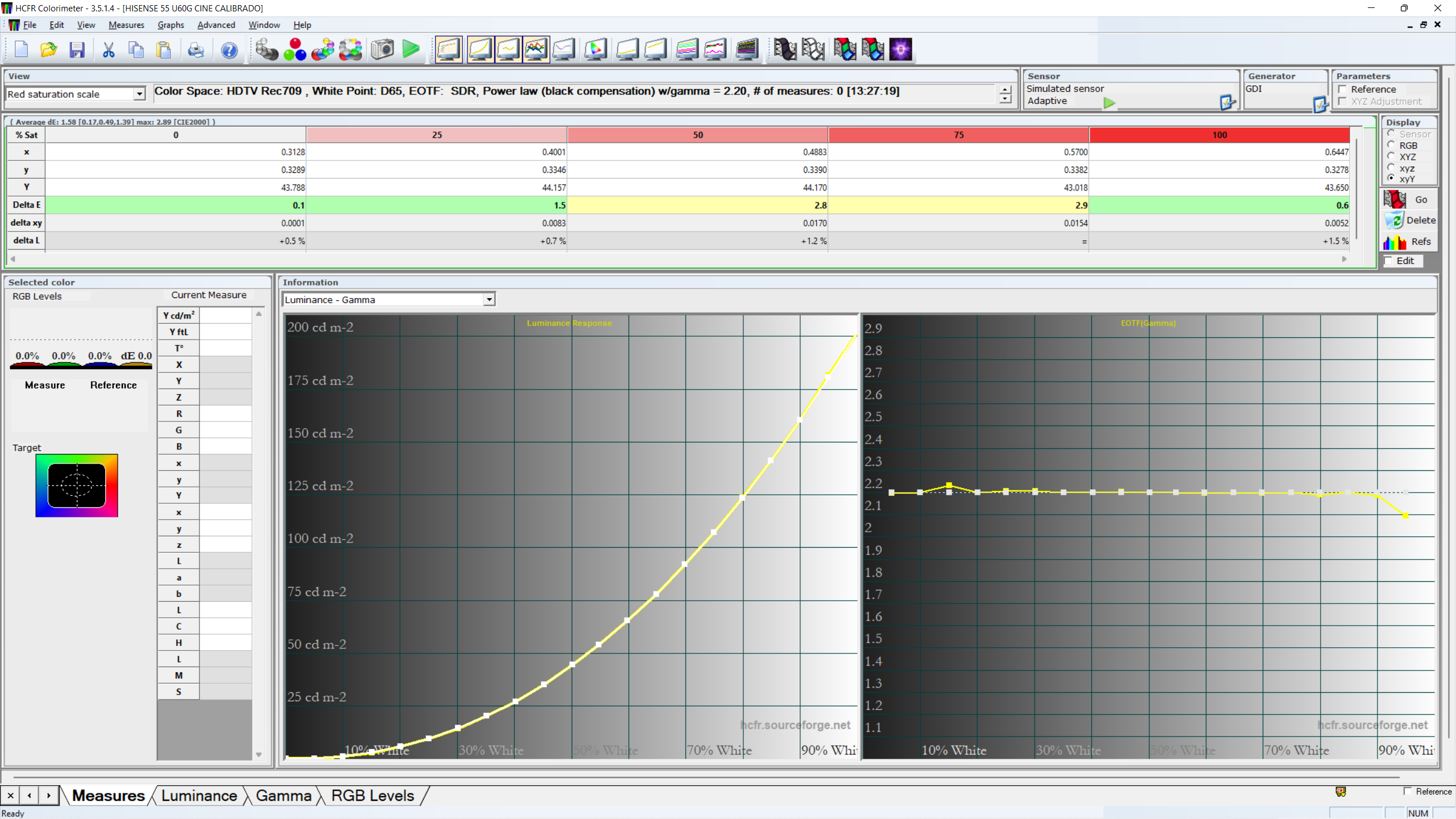

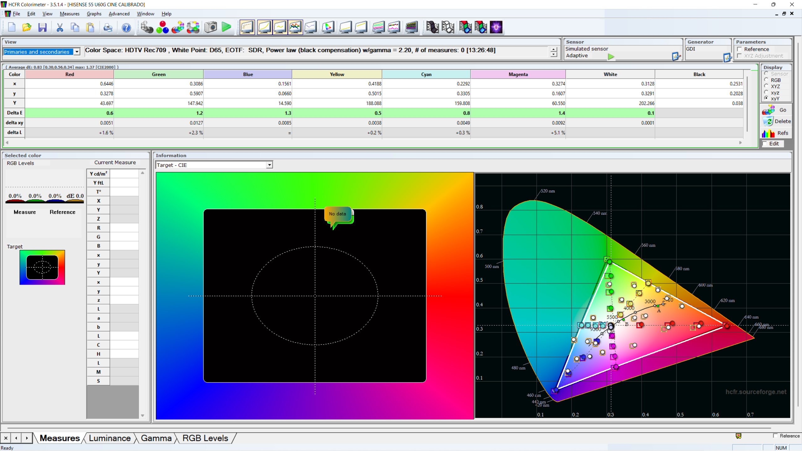

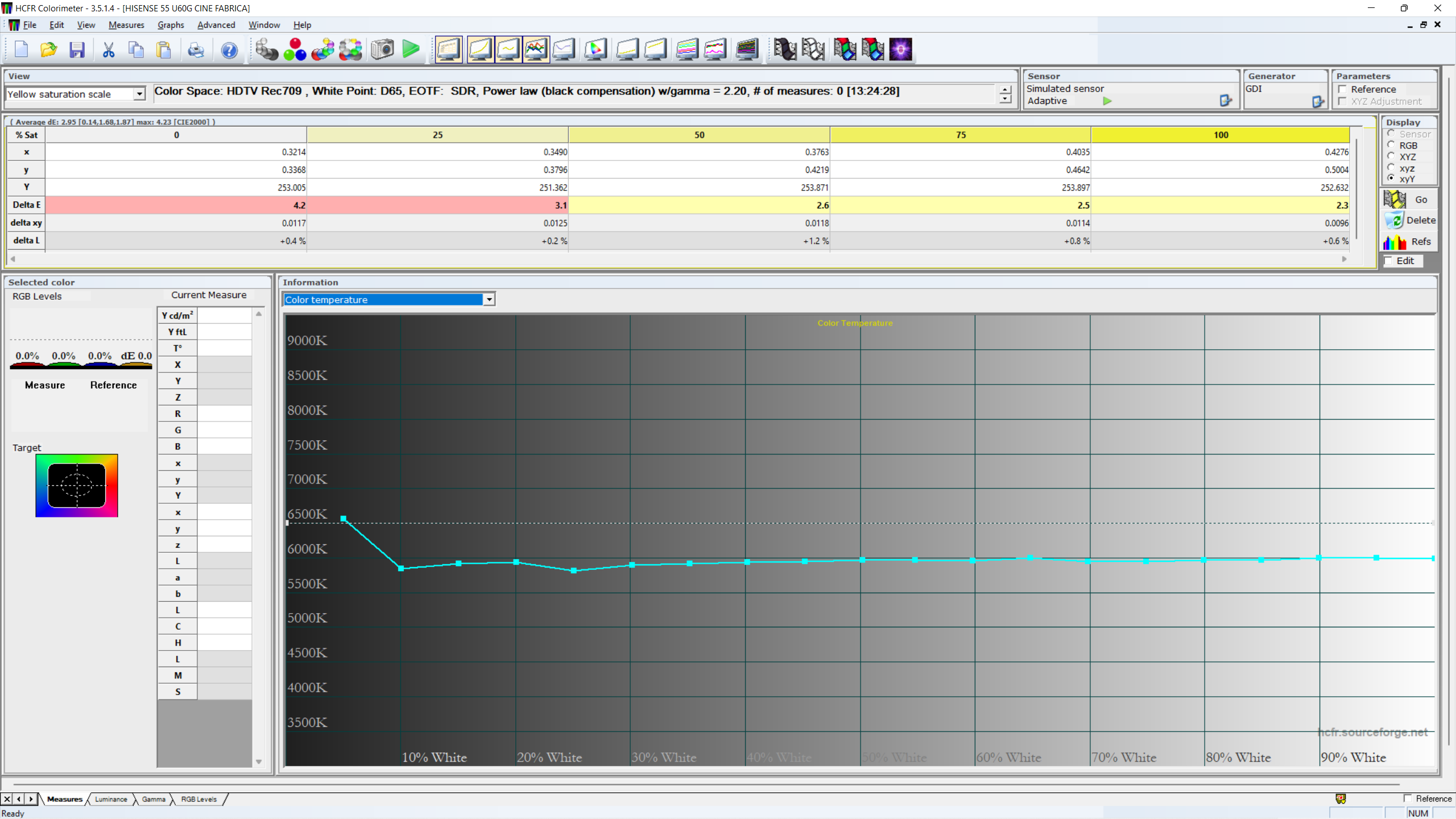

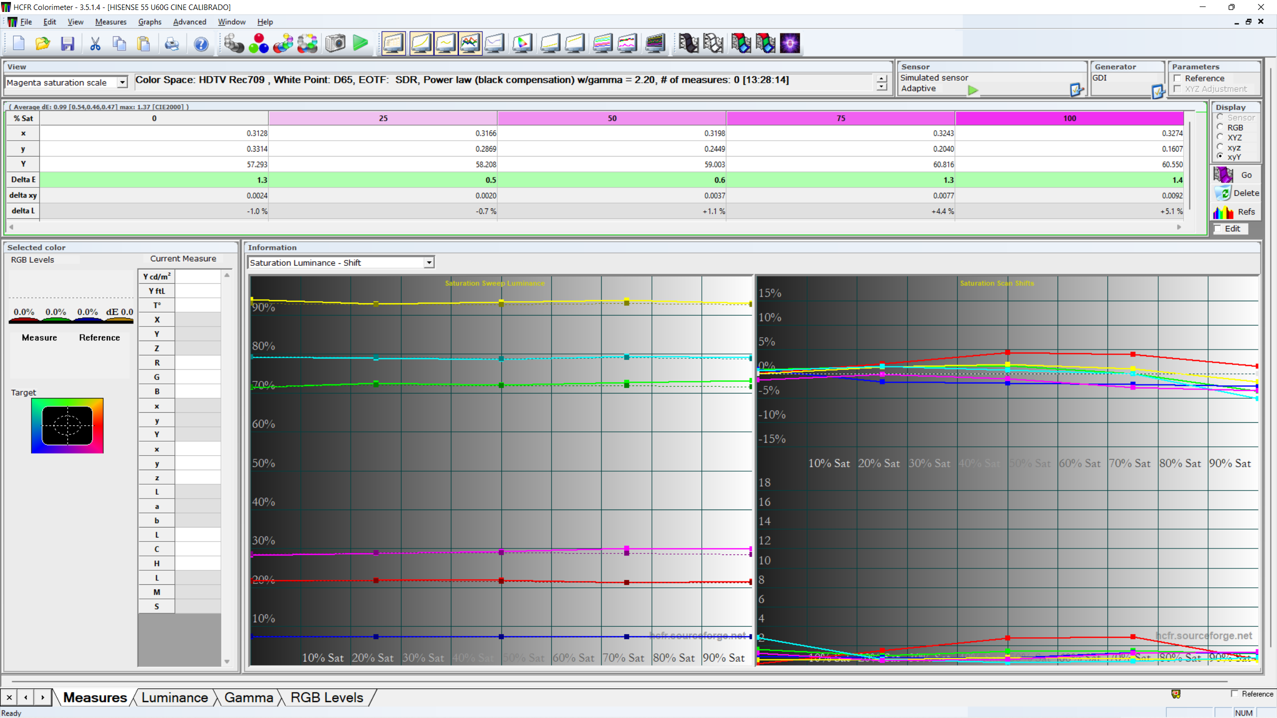

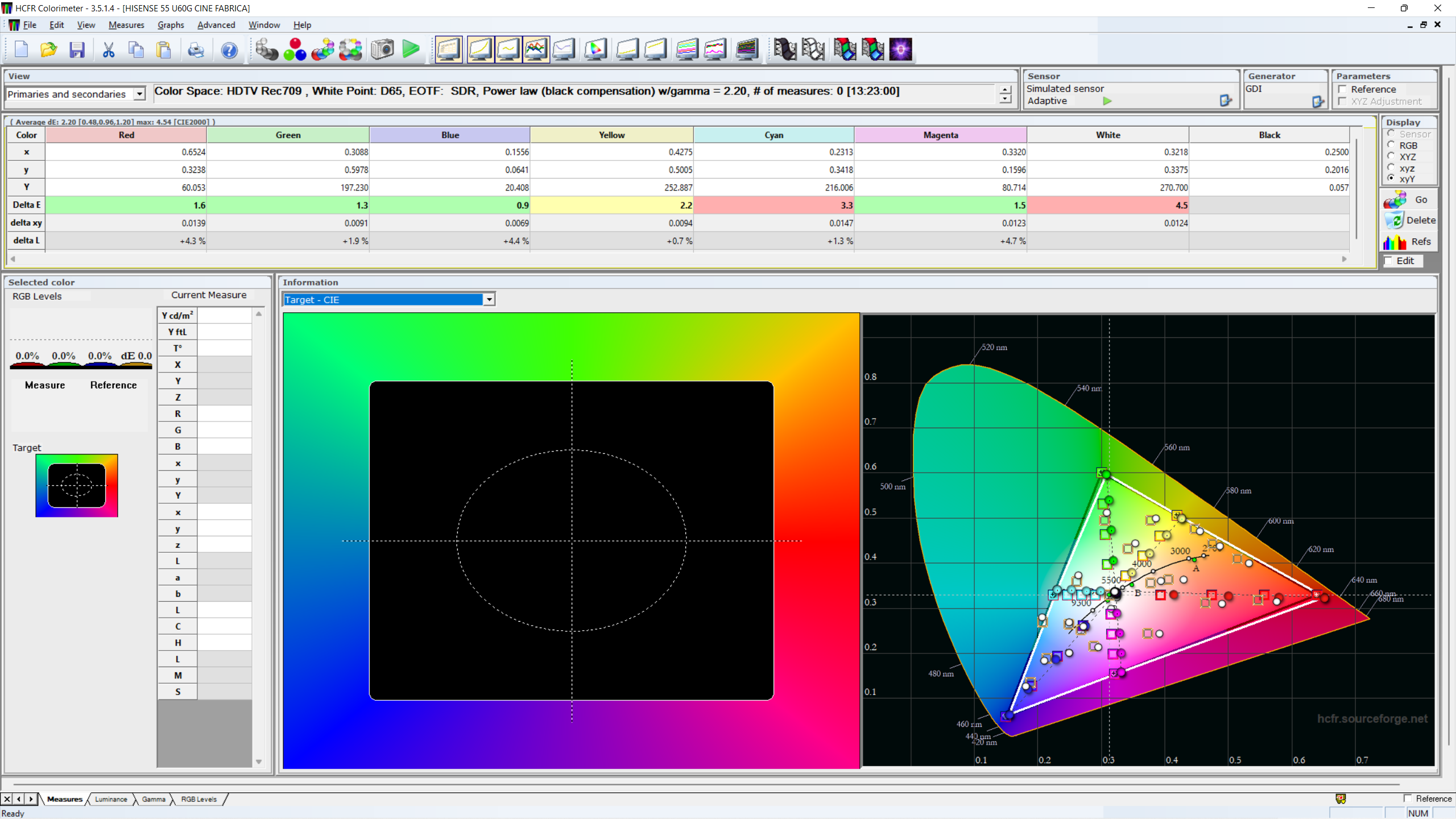

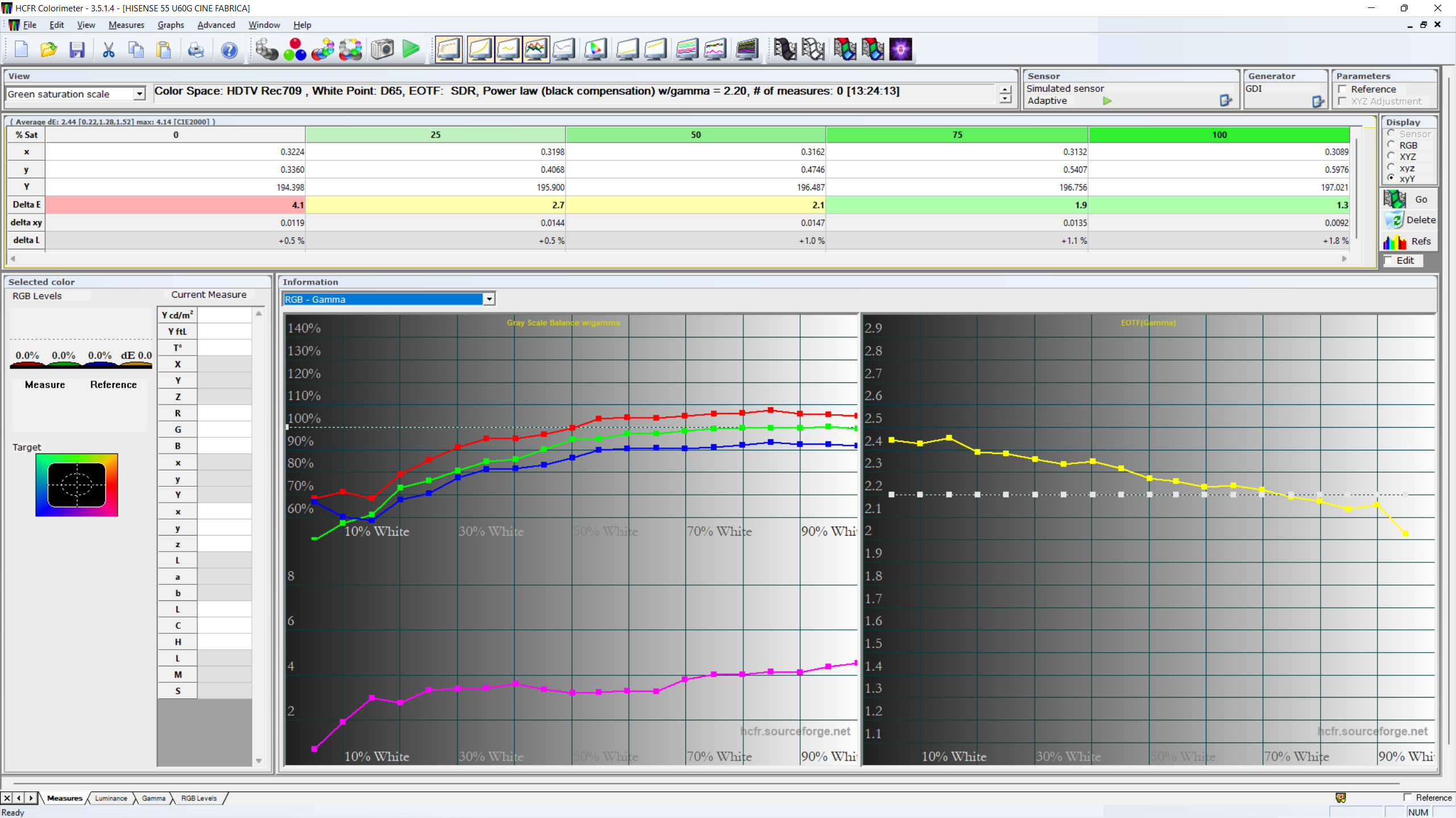

    Basaremos la calibración sólo para ambientes iluminados con una gamma de 2.2 y 200 nits como objetivo, así viene de fábrica:

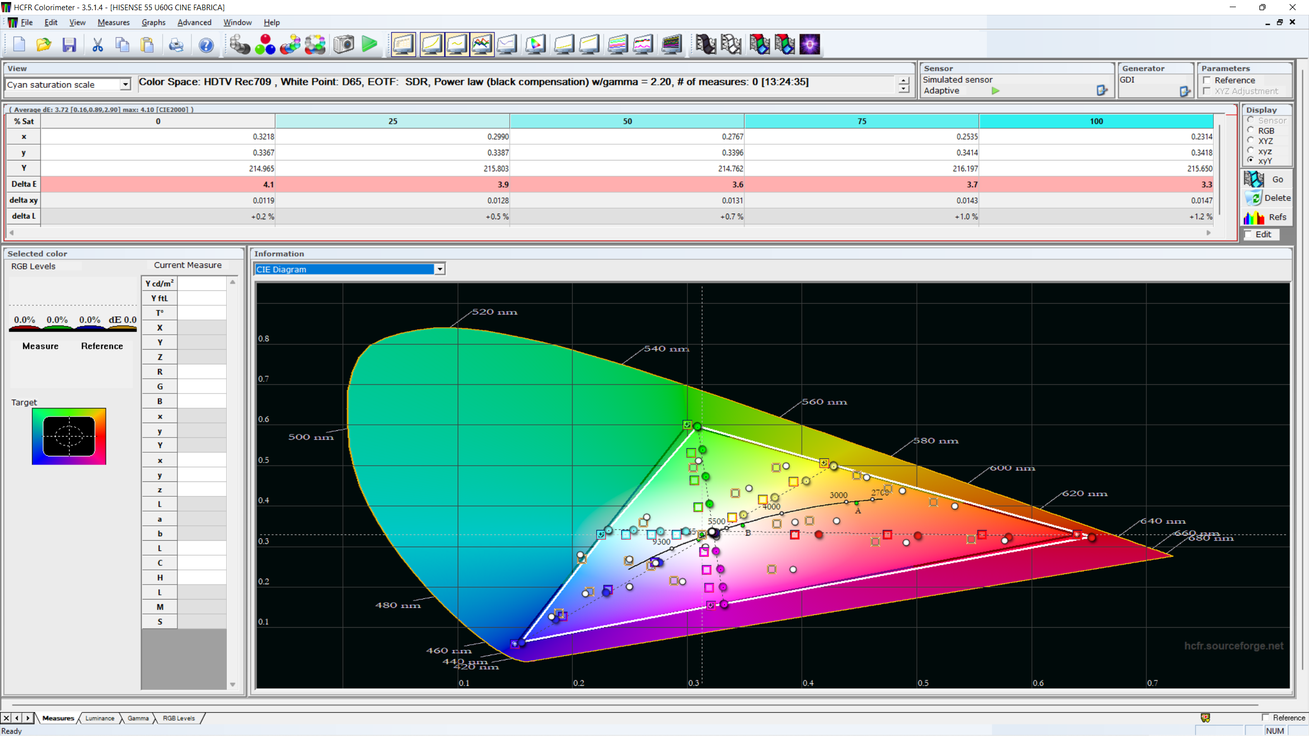

    Captura de pantalla (159).png Captura de pantalla (161).png Captura de pantalla (162).png Captura de pantalla (163).png Captura de pantalla (164).png Captura de pantalla (165).png Captura de pantalla (166).png Captura de pantalla (167).png Captura de pantalla (168).png Captura de pantalla (170).png Captura de pantalla (171).png Captura de pantalla (172).png

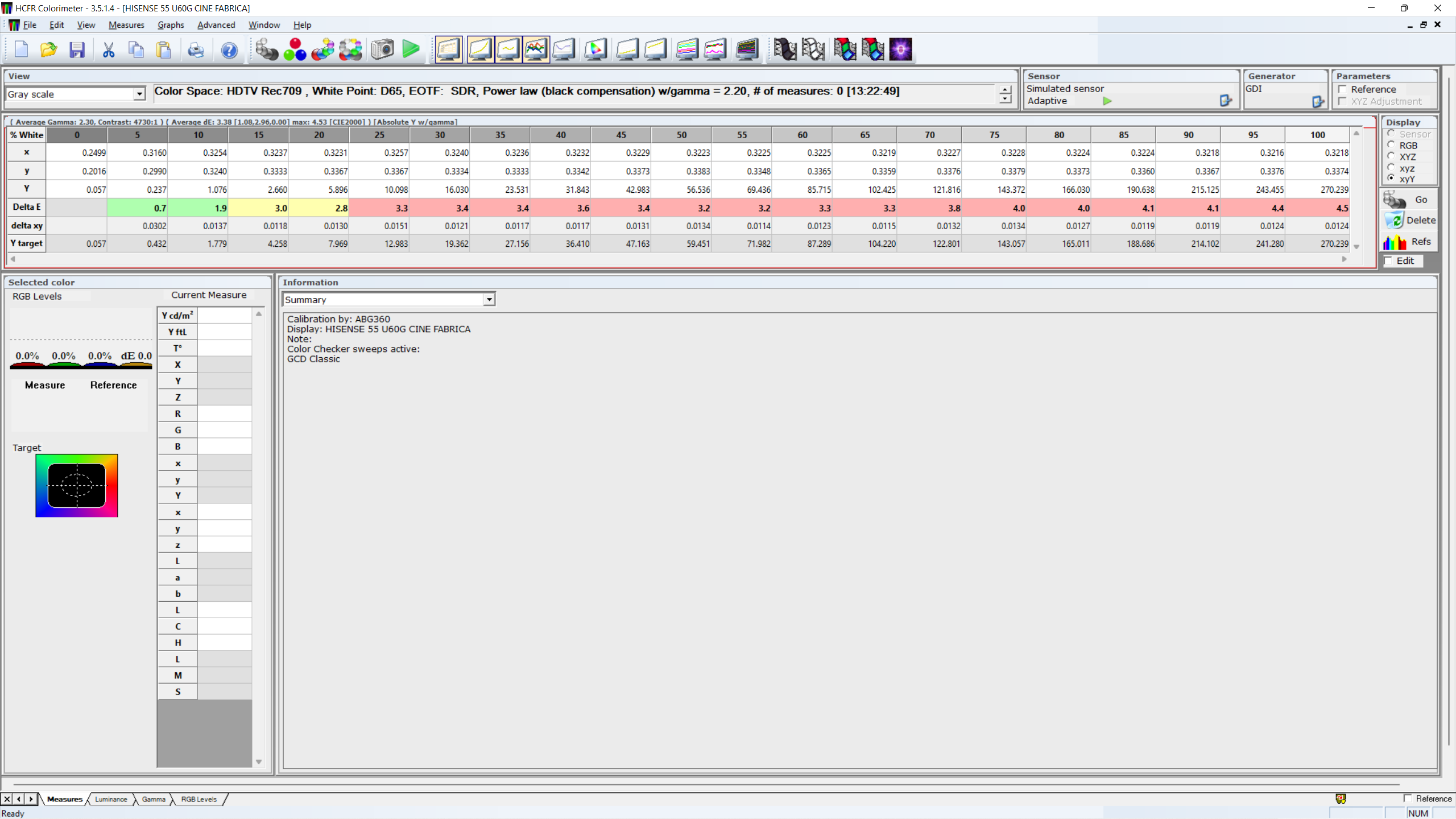

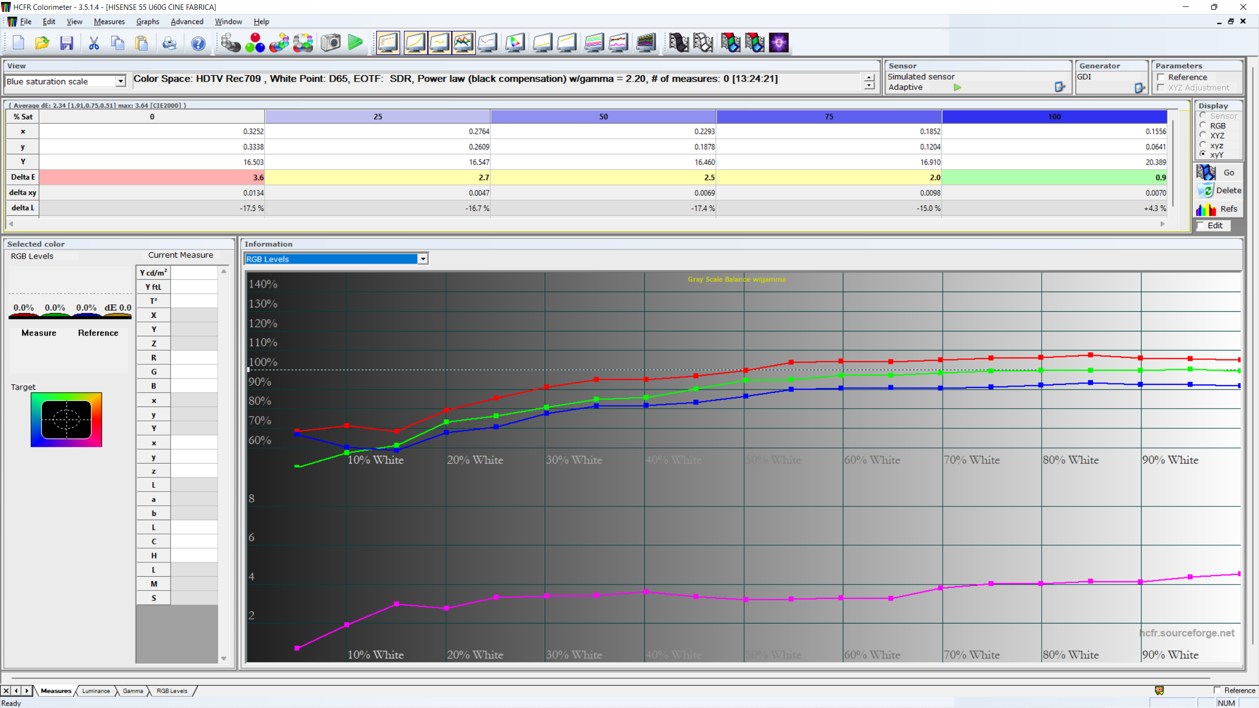

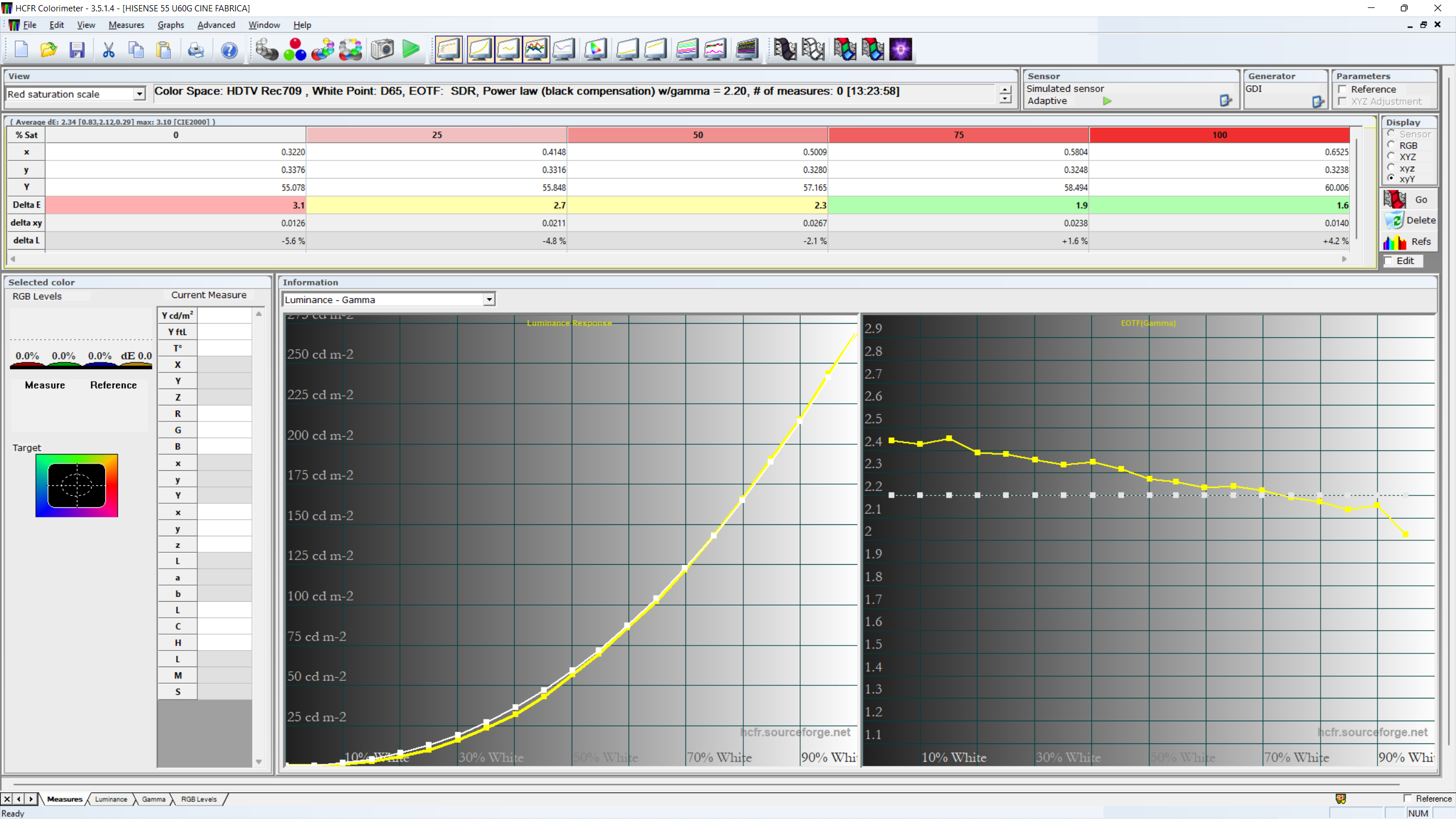

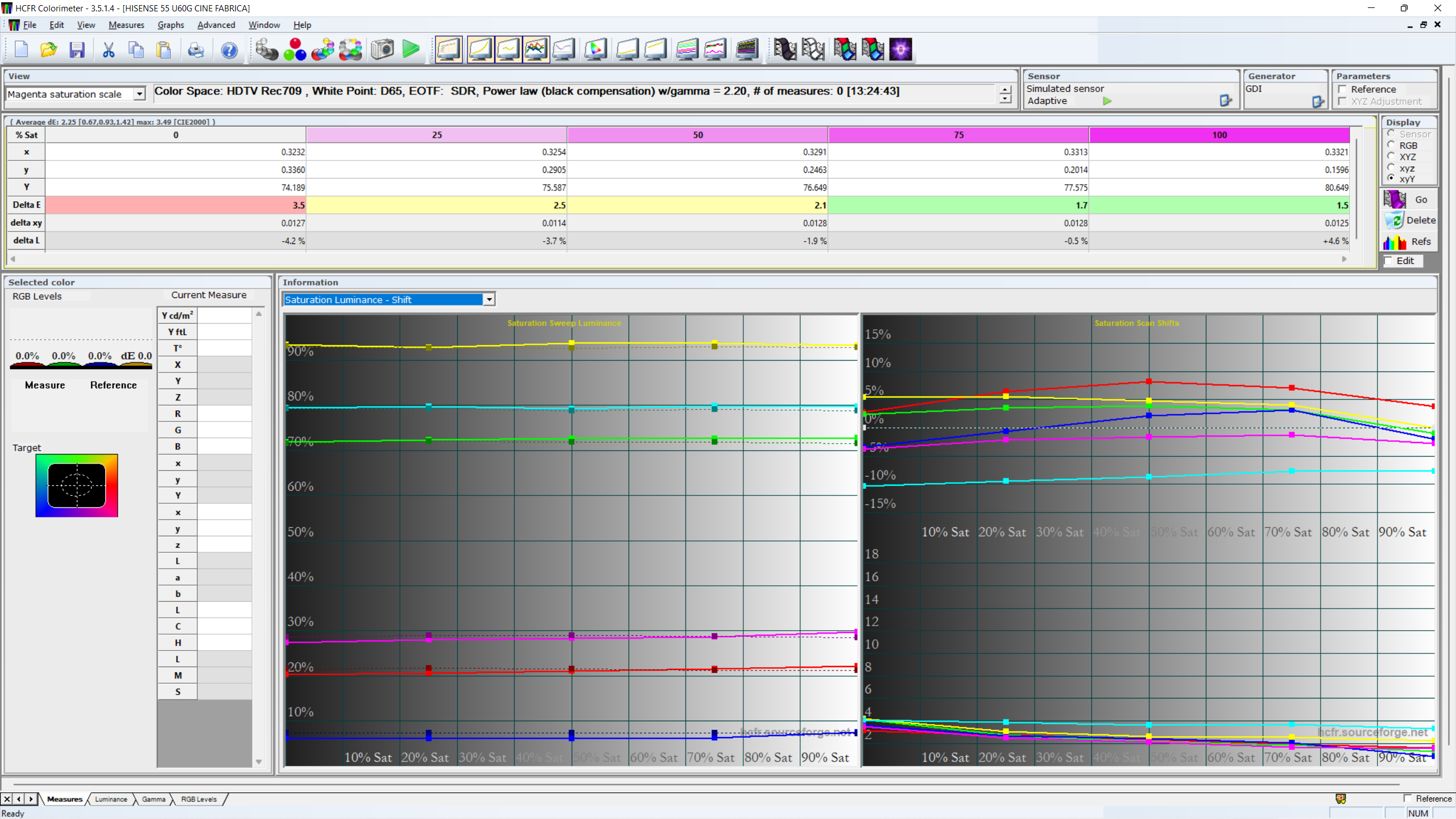

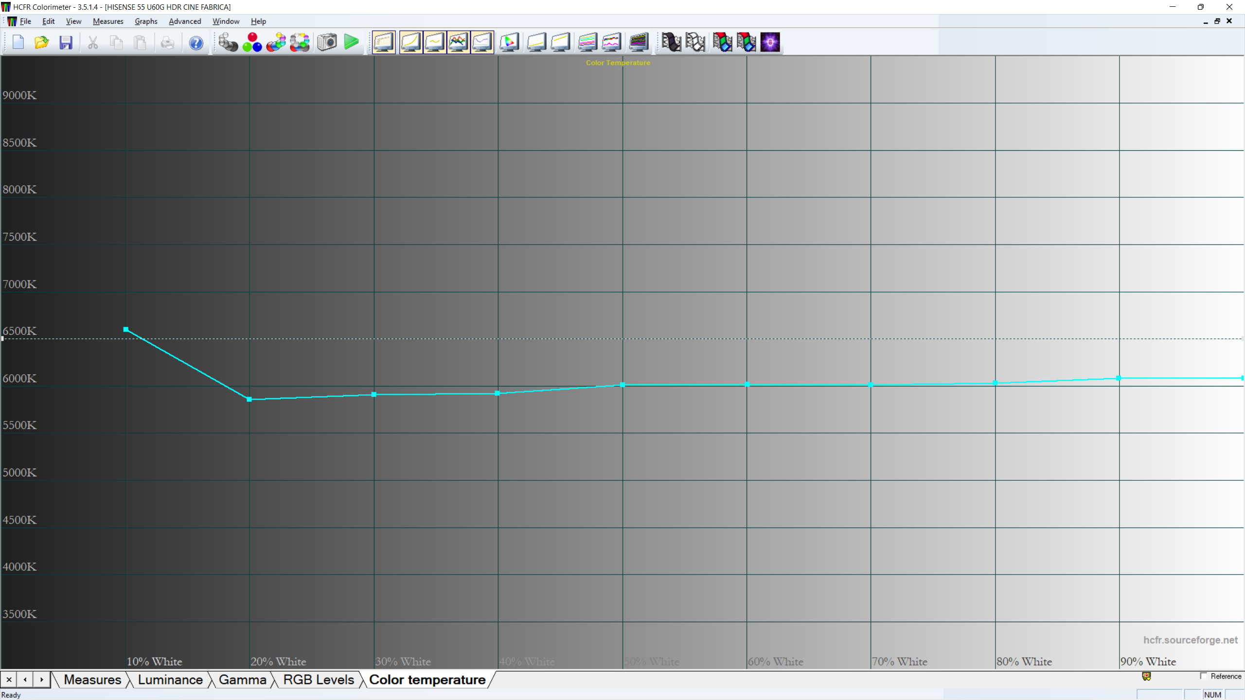

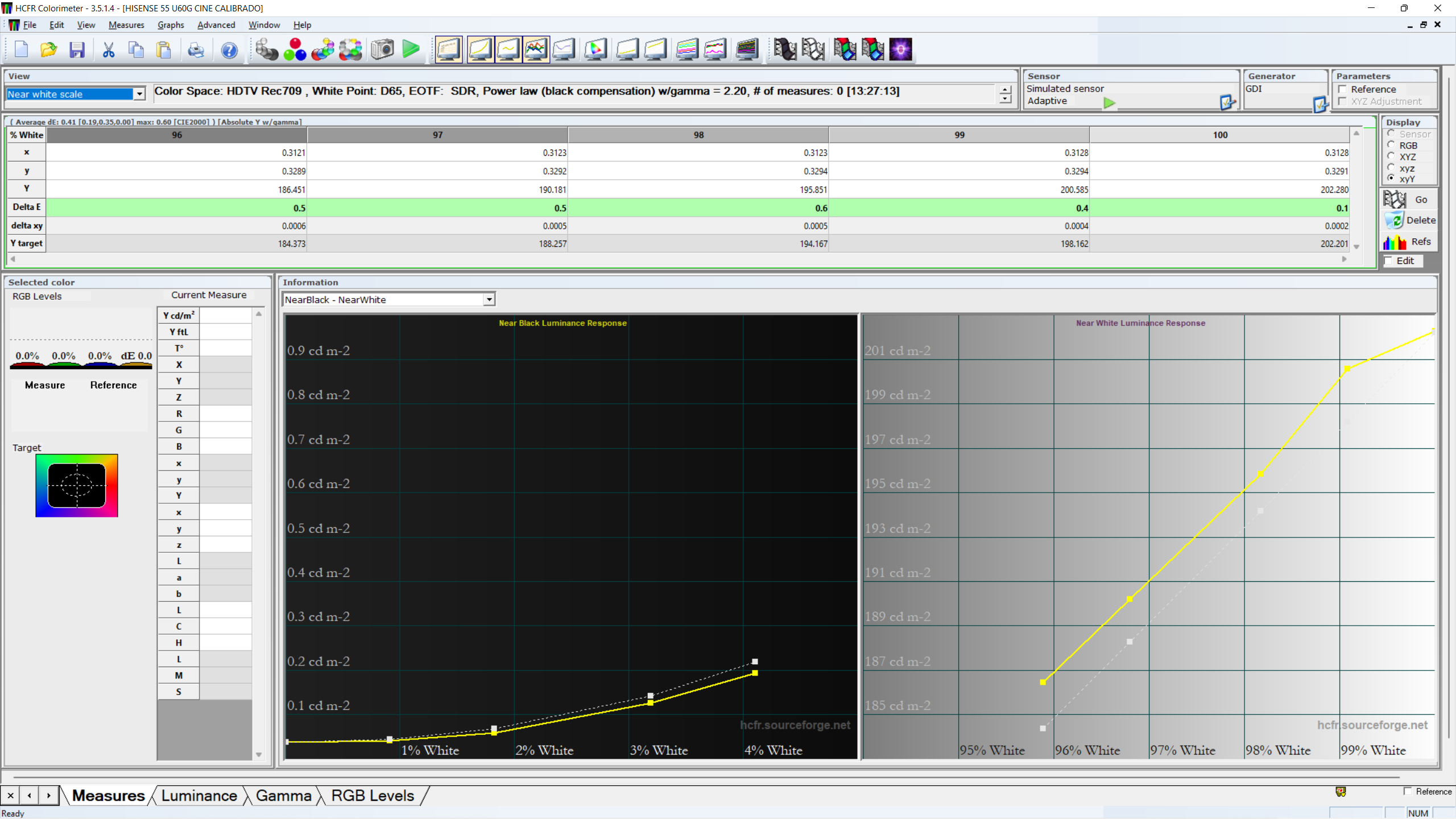

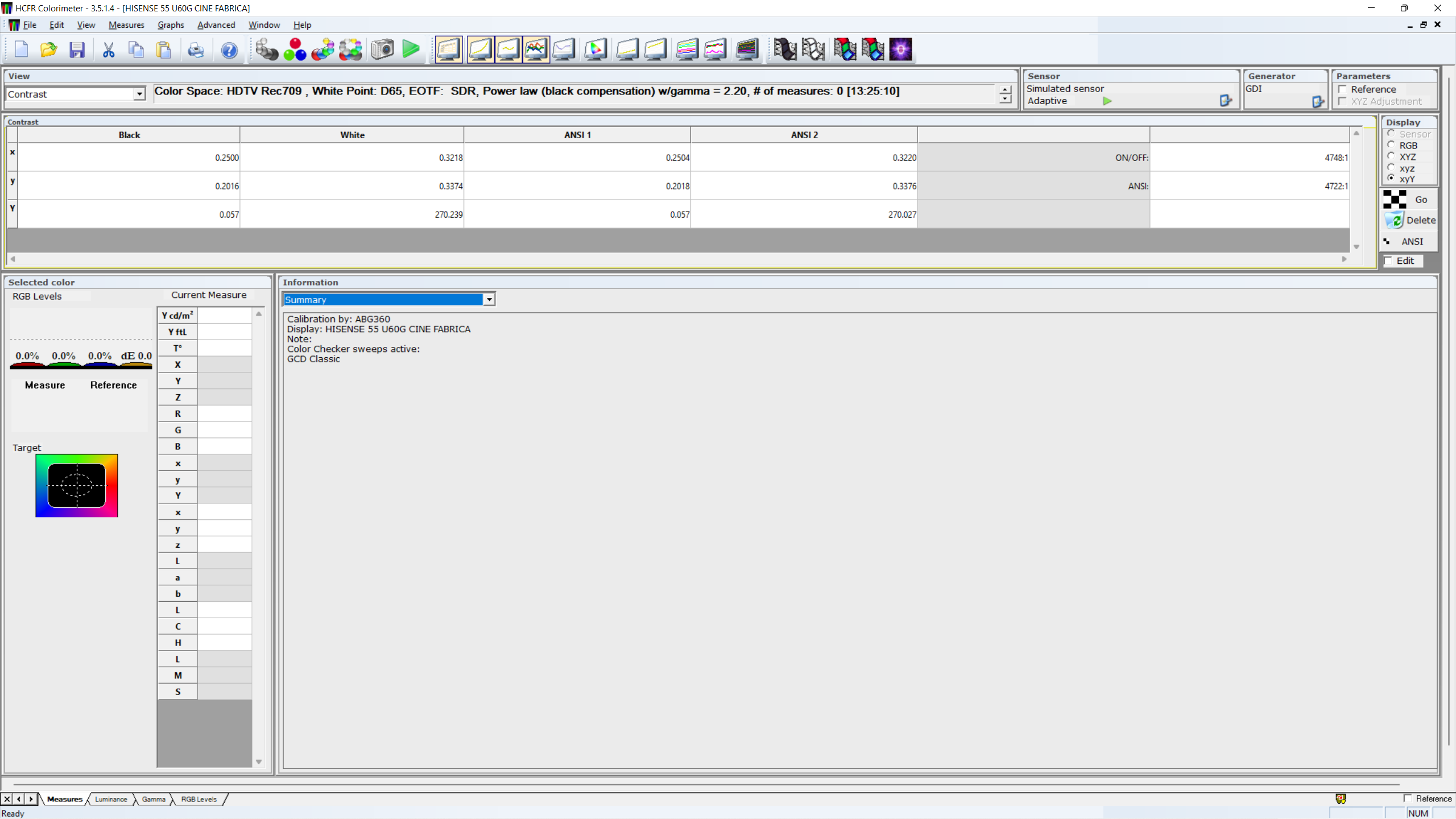

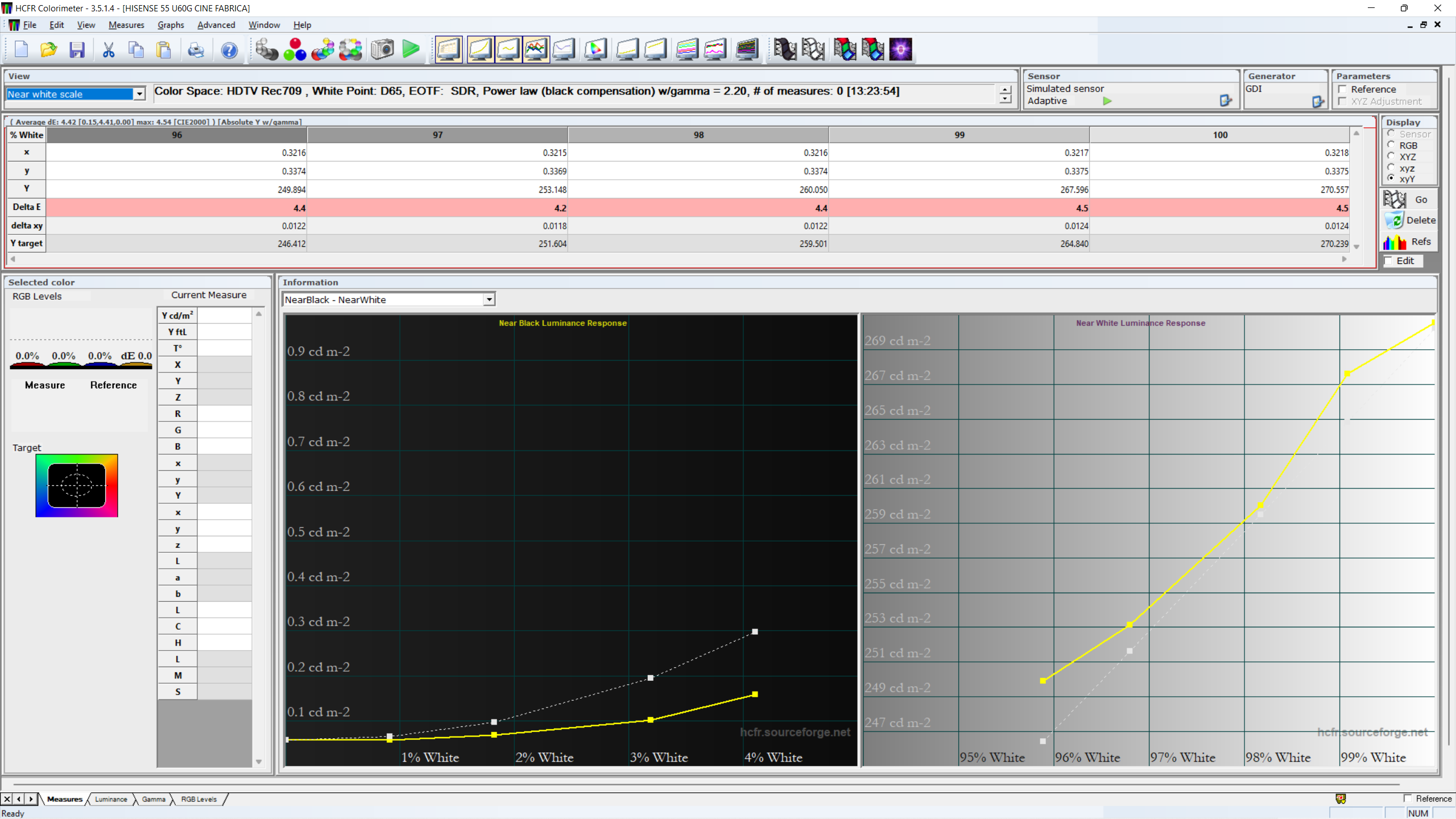

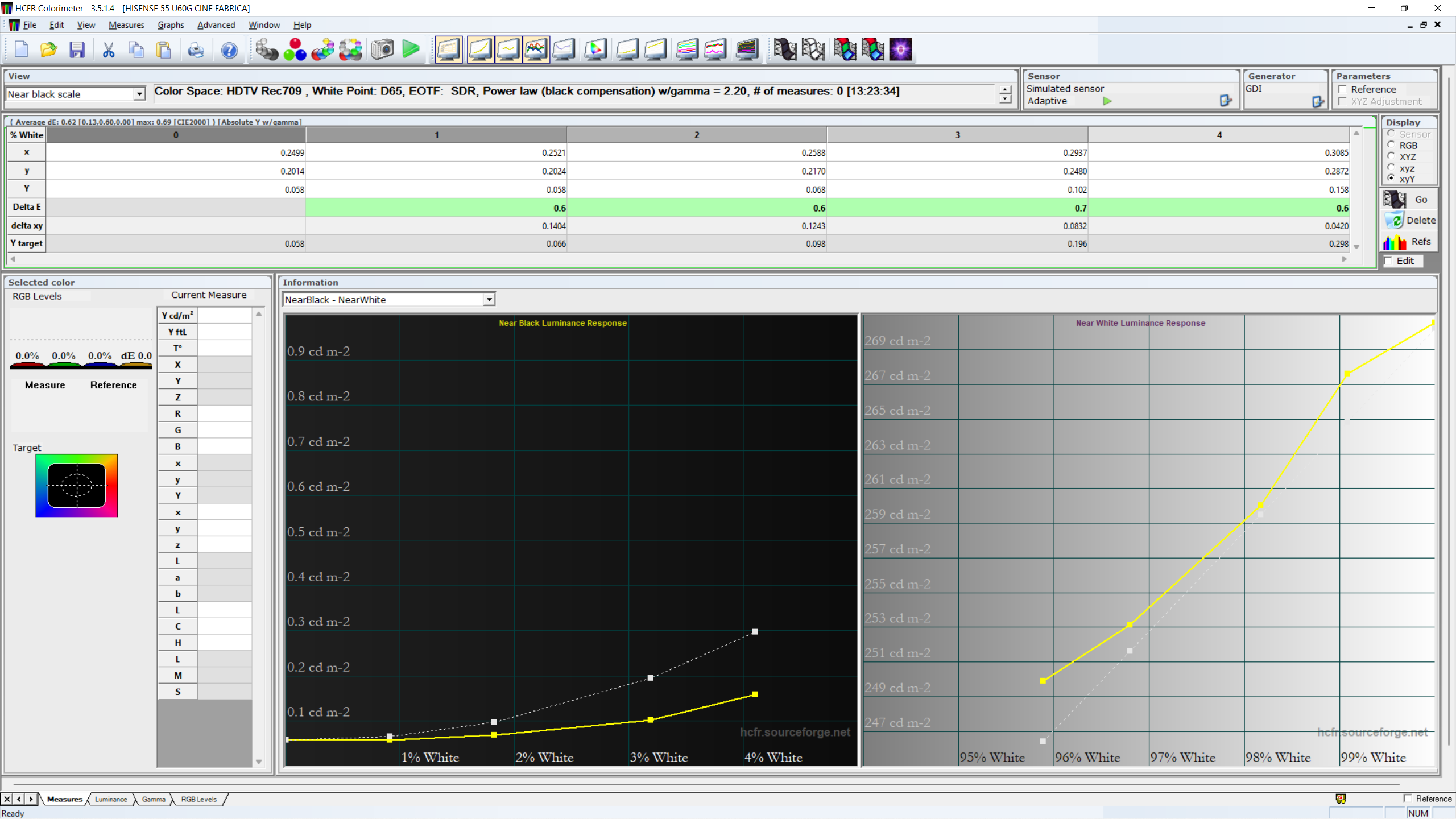

    El tv de fábrica en el modo cine viene con la luminancia muy elevada a 270 nits y la gamma muy oscura y crasheando detalle en sombras, una falta de RGB muy notoria en el inicio hasta el 30% de gris y un tinte rojizo en los blancos en general, los colores vienen con errores mayores a 3 y también vemos que el nivel de negro del panel VA es de 0.057cd/m2 pero de ahi vimos que el real nivel nativo es de 0.066cd/m2. El contraste no esta nada mal en ANSI con unos respetables 4722:1, veremos como queda luego de la calibración:
    Captura de pantalla (173).png Captura de pantalla (174).png Captura de pantalla (175).png Captura de pantalla (176).png Captura de pantalla (177).png Captura de pantalla (178).png Captura de pantalla (179).png Captura de pantalla (180).png Captura de pantalla (181).png Captura de pantalla (182).png Captura de pantalla (183).png Captura de pantalla (184).png

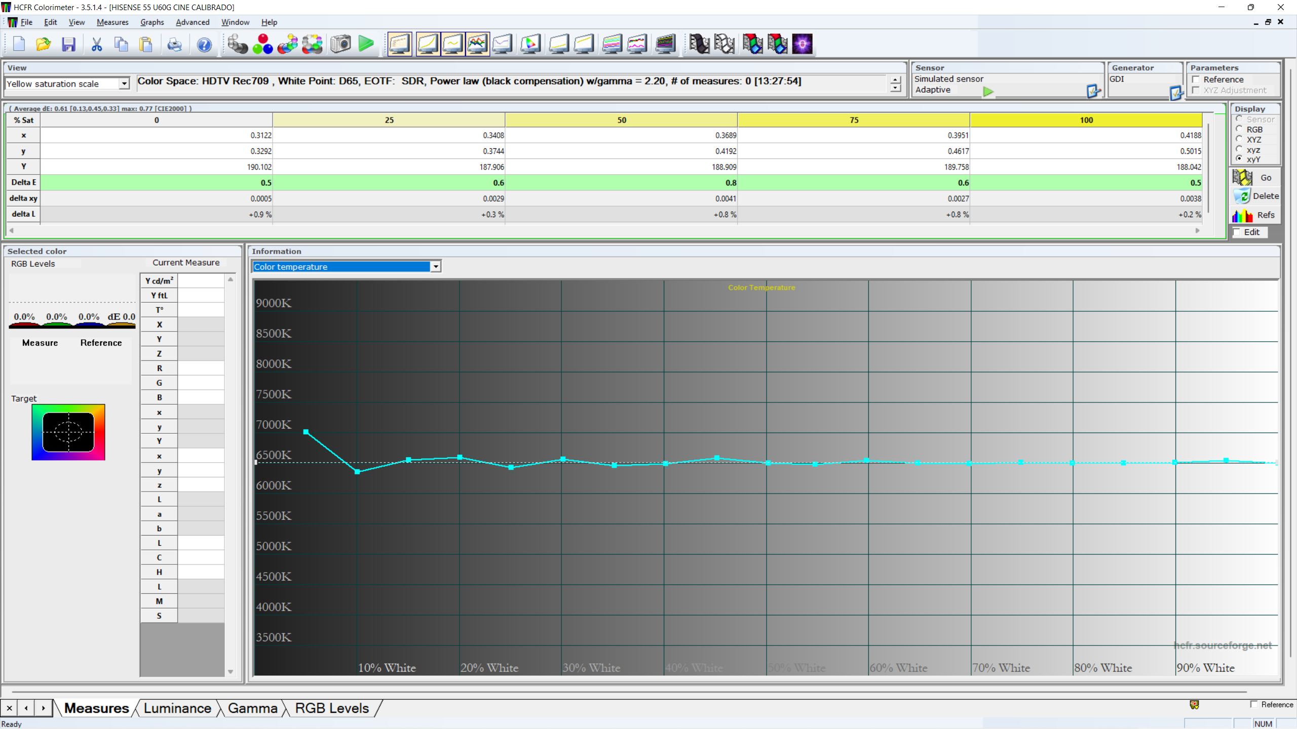

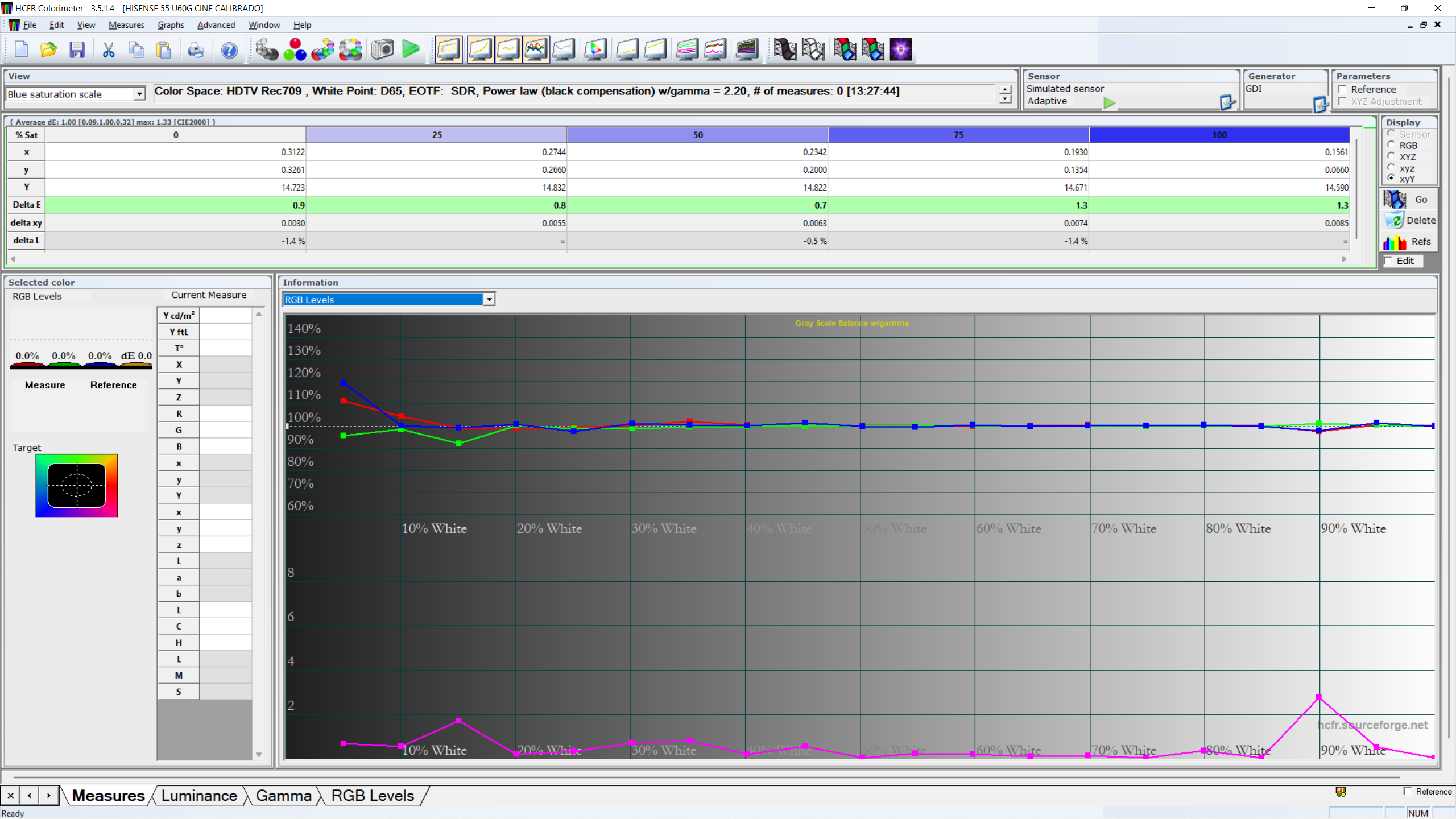

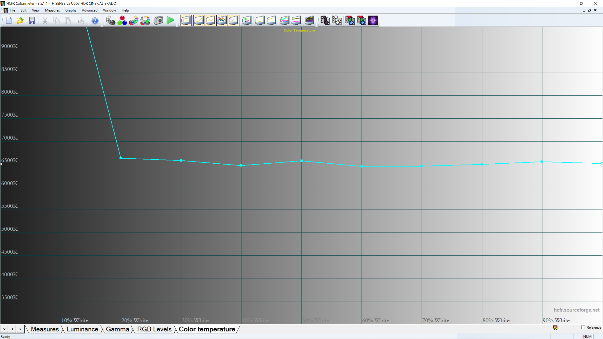

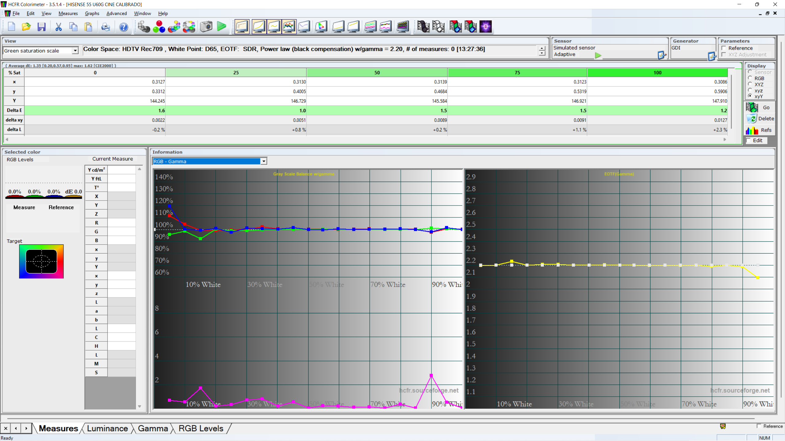

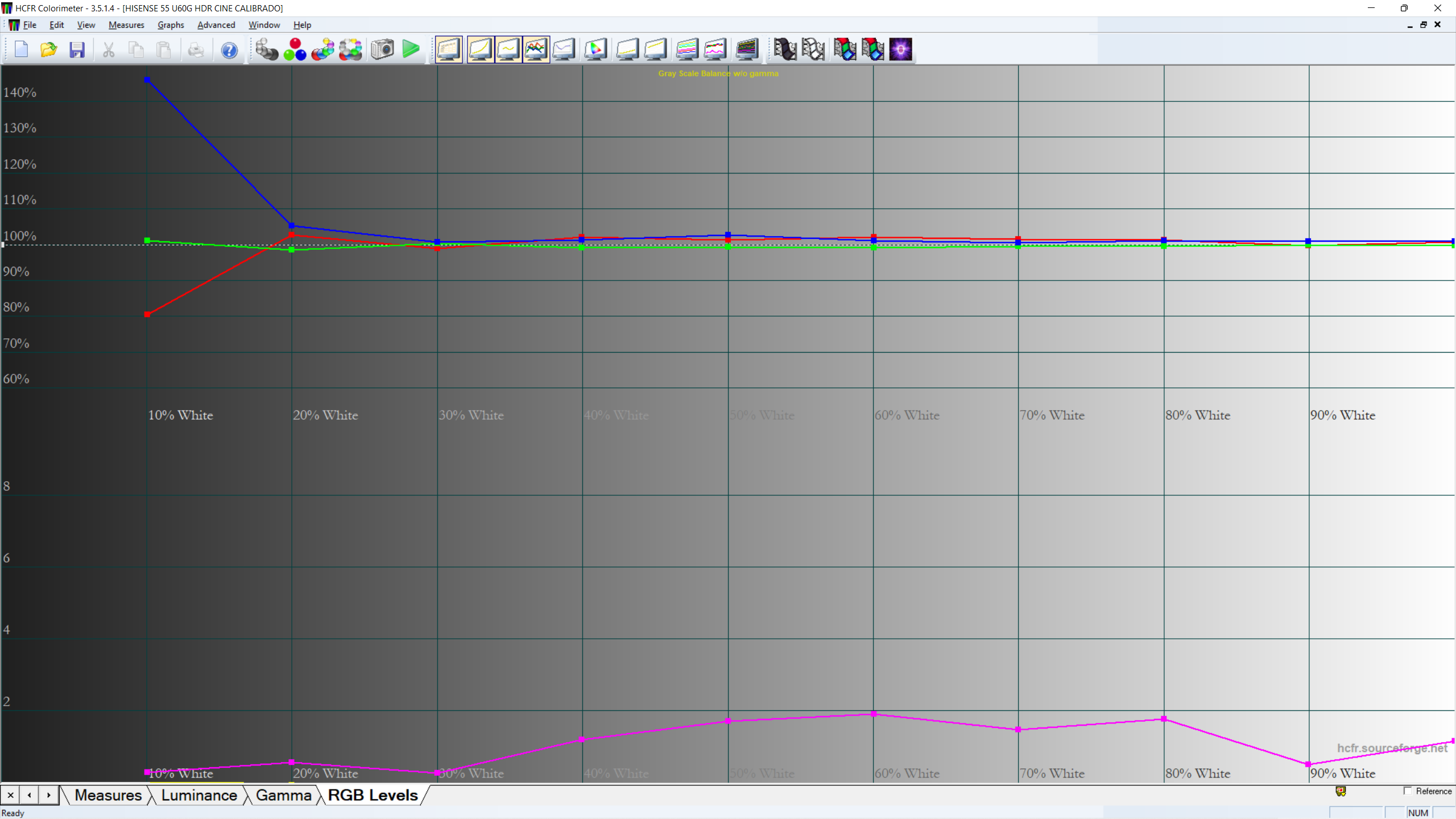

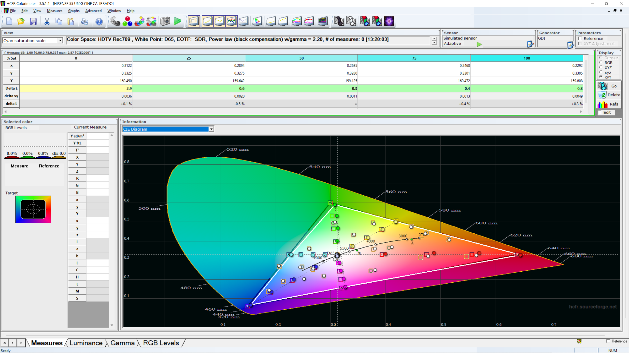

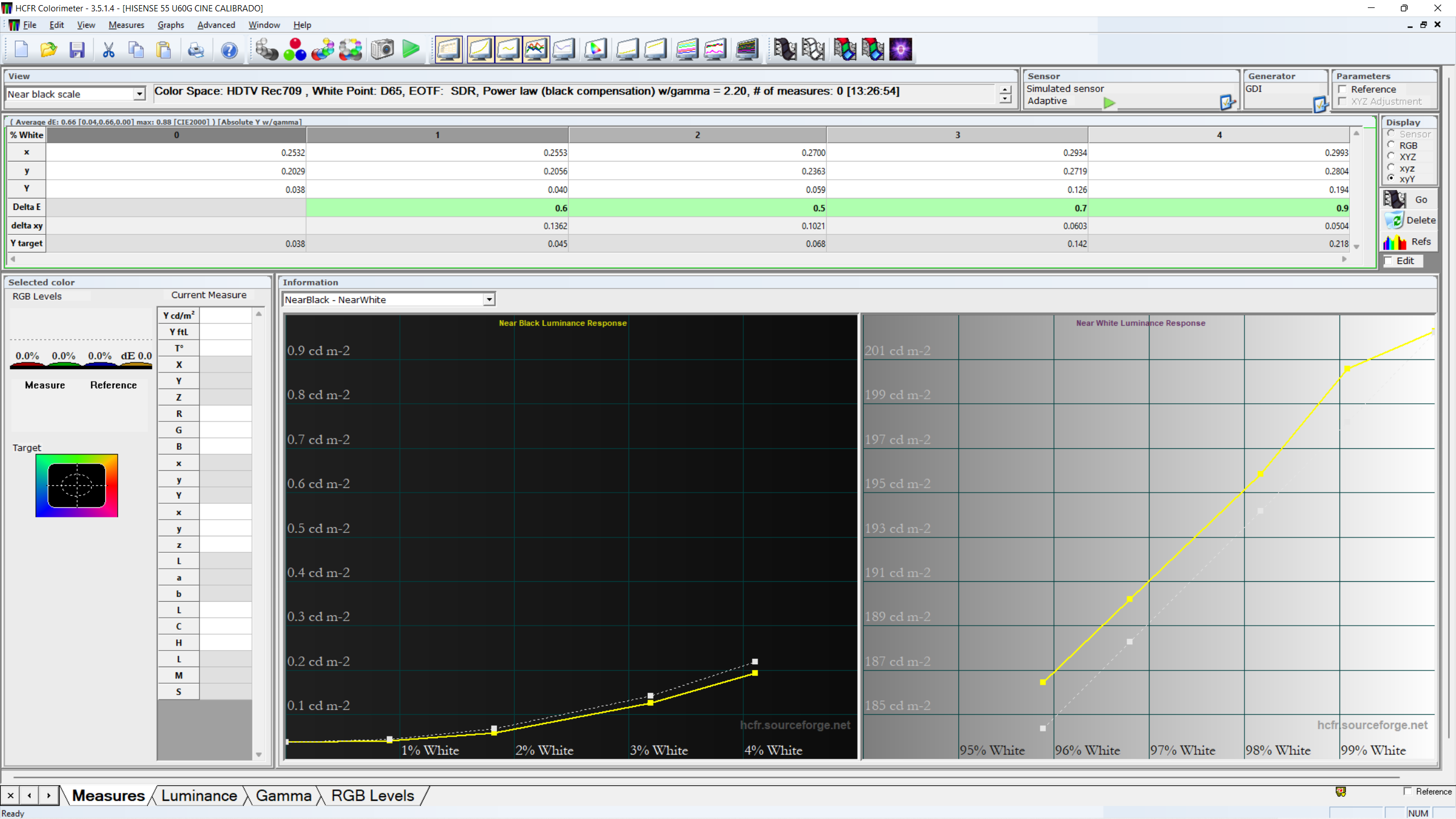

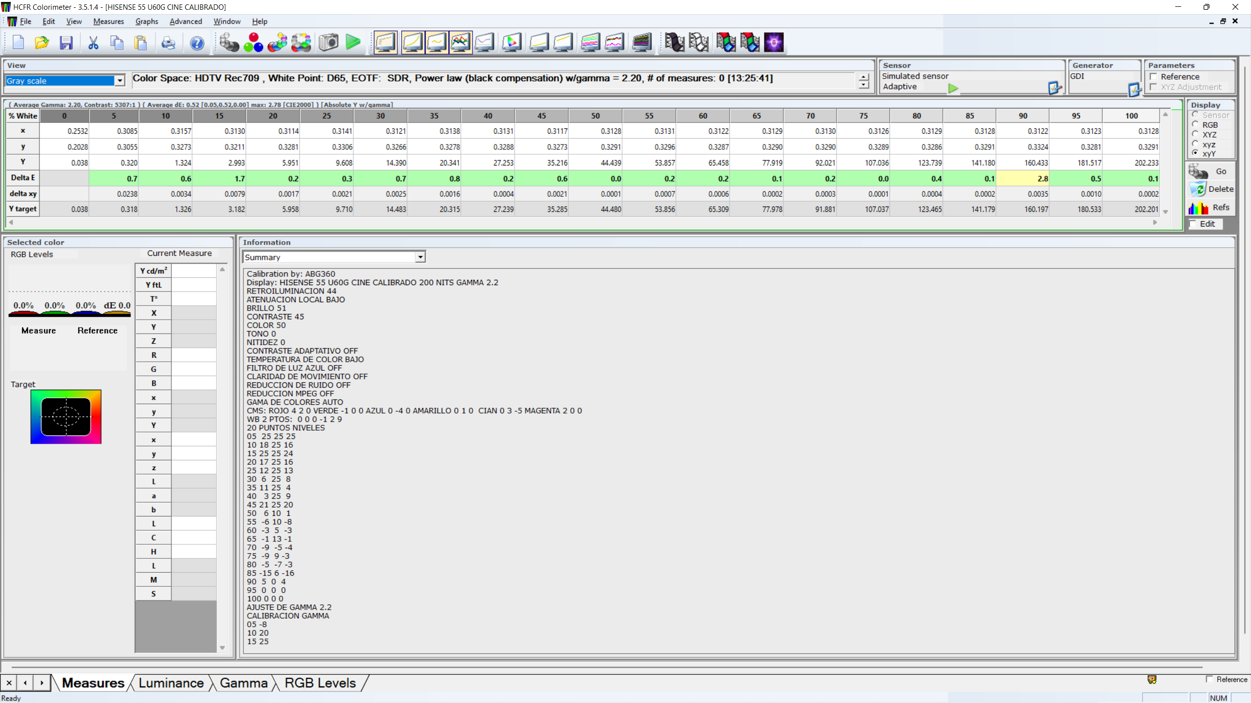

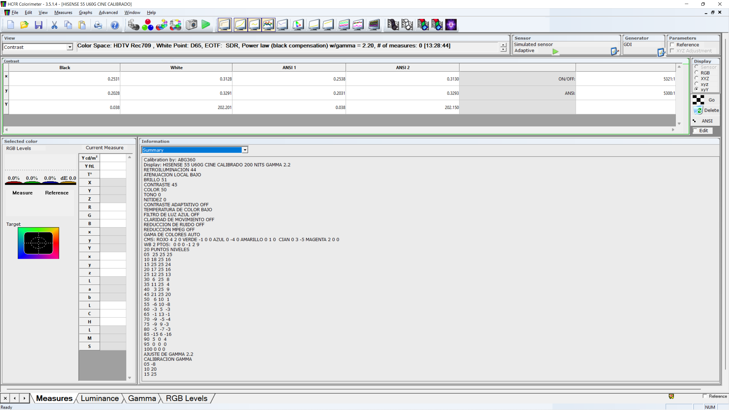

    La luminancia se corrigió a 200 nits, la gamma se aplano lo máximo que se pudo y aqui debo decir que el control de gamma funciona, se modifico los ajustes de balance de blancos hasta el límite y estos fueron los resultados, todos los colores con errores menores a 3, incluso el colorchecker y la temperatura de color, se recupero el detalle en sombras lo más que se pudo y además el contraste ANSI aumento a 5300:1 también el nivel de negro llegó hasta un muy buen 0.038cd/m2. Muy satisfactorios los resultados luego de calibrar.

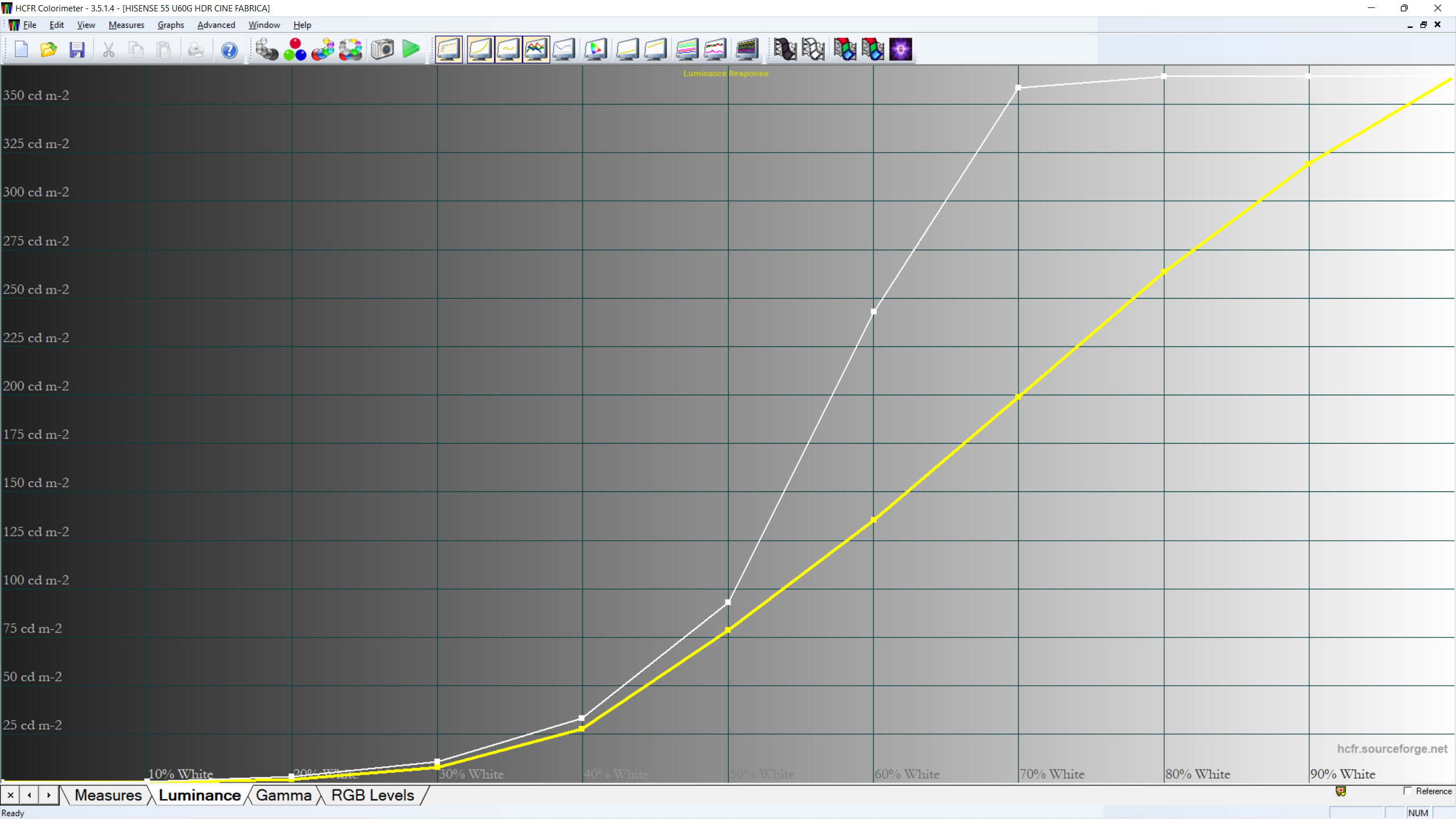

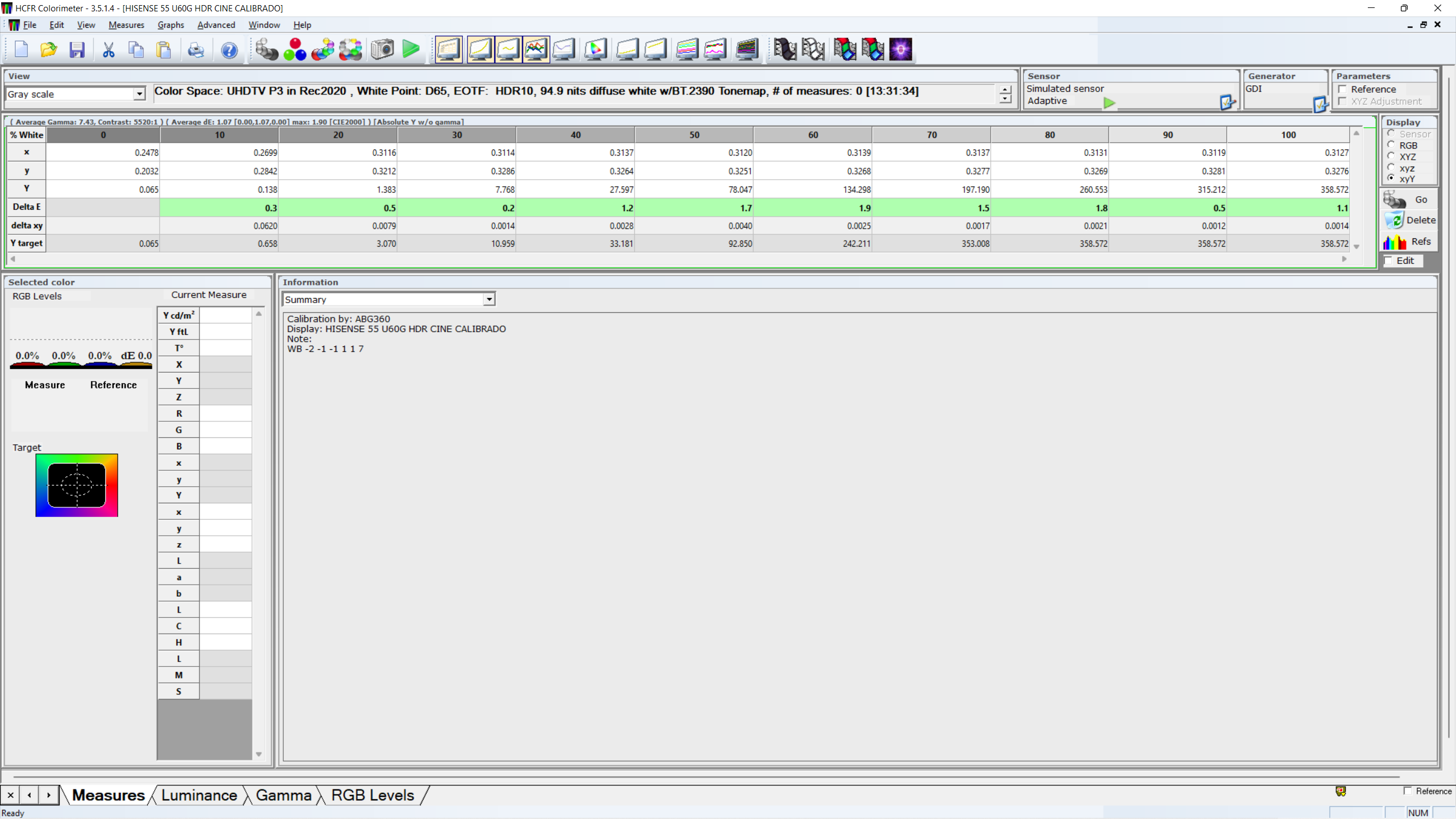

    El hisense U60G de nuestra región tiene un pico máximo de brillo de 364 nits de fábrica en Cine HDR y ya calibrado a D65 de 358 nits.
    Resultados de FÁBRICA:
    Captura de pantalla (185).png Captura de pantalla (188).png Captura de pantalla (189).png Captura de pantalla (186).png Captura de pantalla (187).png
    Una vez calibrado pudimos mejorarlo levemente:
    Captura de pantalla (190).png Captura de pantalla (193).png Captura de pantalla (194).png Captura de pantalla (191).png Captura de pantalla (192).png
    Notese como no existe tone mapping el tv simplemente cae hasta donde da su luminancia, por ello en HDR no esperemos muchos detalles pasando los 100 nits.

    Por favor si pueden compartir los settings tengo uno igual en la casa de mi Padre.
    Display: HISENSE 55 U60G CINE CALIBRADO 200 NITS GAMMA 2.2
    RETROILUMINACION 44
    ATENUACION LOCAL BAJO
    BRILLO 51
    CONTRASTE 45
    TONO 0
    CONTRASTE ADAPTATIVO OFF
    TEMPERATURA DE COLOR BAJO
    FILTRO DE LUZ AZUL OFF
    CLARIDAD DE MOVIMIENTO OFF
    REDUCCION MPEG OFF
    GAMA DE COLORES AUTO
    CMS: ROJO 4 2 0 VERDE -1 0 0 AZUL 0 -4 0 AMARILLO 0 1 0 CIAN 0 3 -5 MAGENTA 2 0 0
    WB 2 PTOS: 0 0 0 -1 2 9
    20 PUNTOS NIVELES
    05 25 25 25
    10 18 25 16
    15 25 25 24
    20 17 25 16
    25 12 25 13
    30 6 25 8
    35 11 25 4
    40 3 25 9
    45 21 25 20
    50 6 10 1
    55 -6 10 -8
    60 -3 5 -3
    65 -1 13 -1
    70 -9 -5 -4
    75 -9 9 -3
    80 -5 -7 -3
    85 -15 6 -16
    90 5 0 4
    95 0 0 0
    100 0 0 0
    AJUSTE DE GAMMA 2.2
    CALIBRACION GAMMA
    05 -8
    10 20
    15 25
    20 25
    25 25
    30 25
    35 22
    40 22
    45 3
    50 0
    55 1
    60 1
    65 1
    70 0
    75 2
    80 0
    85 1
    90 -4
    95 0
    100 0
    Nunca será lo mismo que calibrar así que no se si ayudaran o restara imagen al tv con su preset de fábrica.
