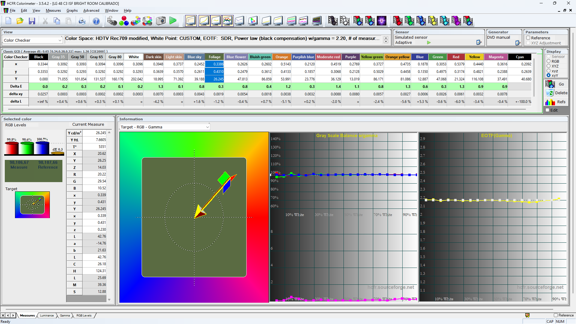

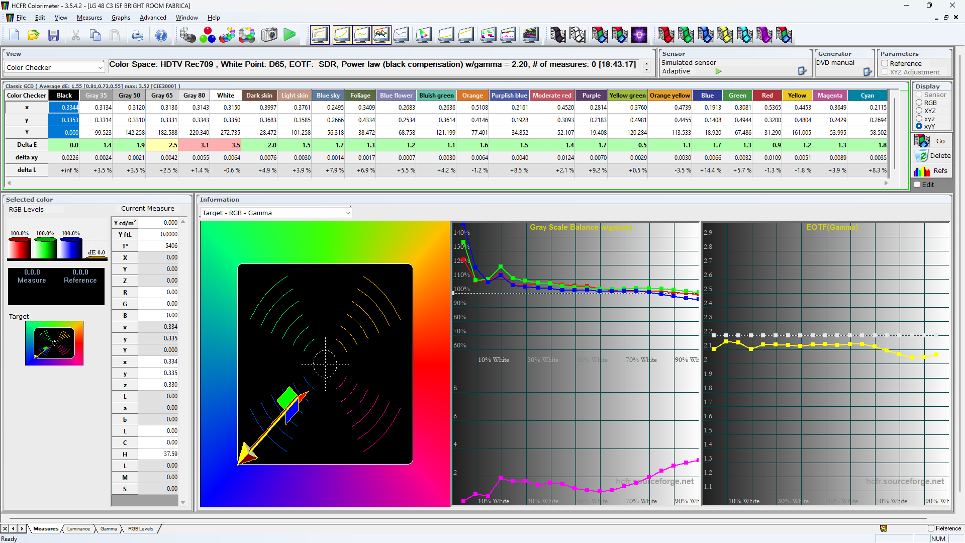

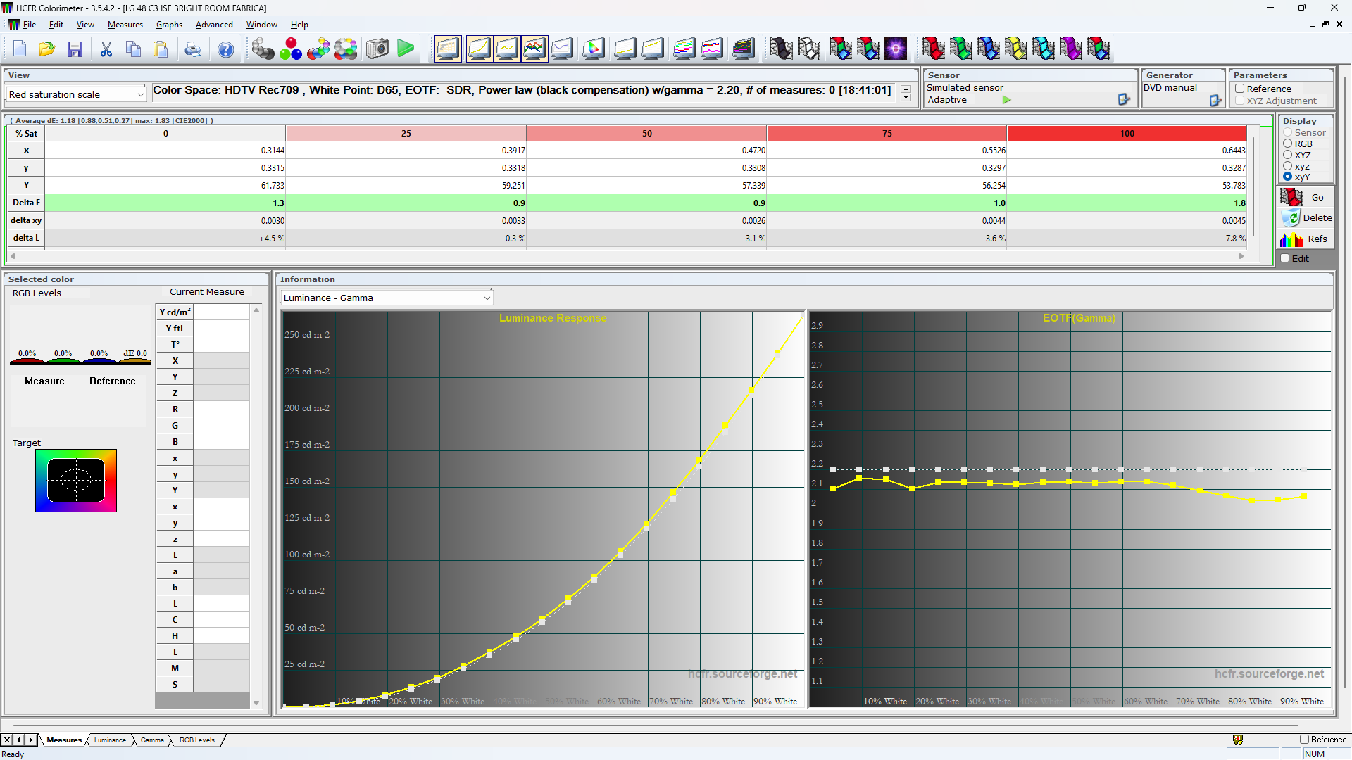

    En este panel de 48" usaremos un punto de blanco alternativo, los resultados de fábrica son del D65 Regular mientras que los resultados calibrados serán usando el mismo, la evaluación de como viene fuera de a caja se hará basada en el D65 del tv.

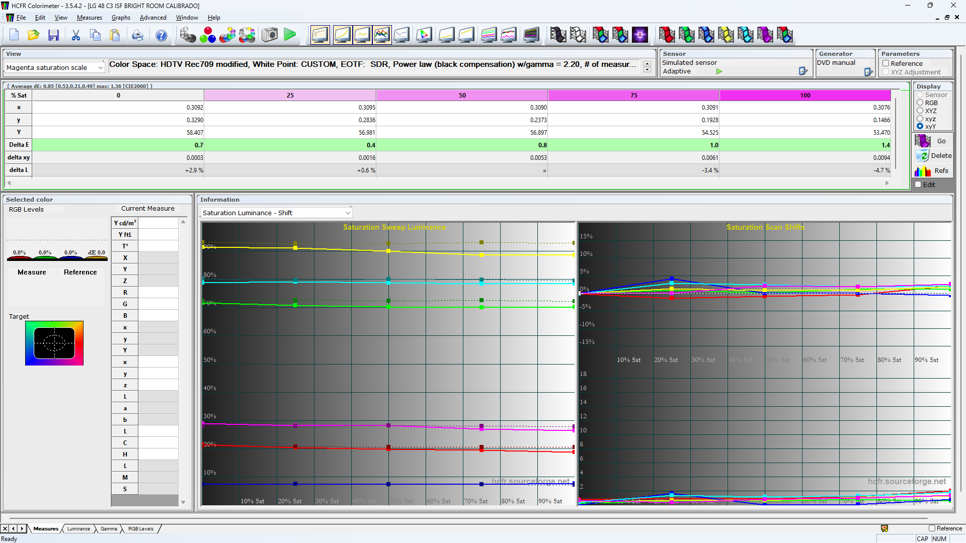

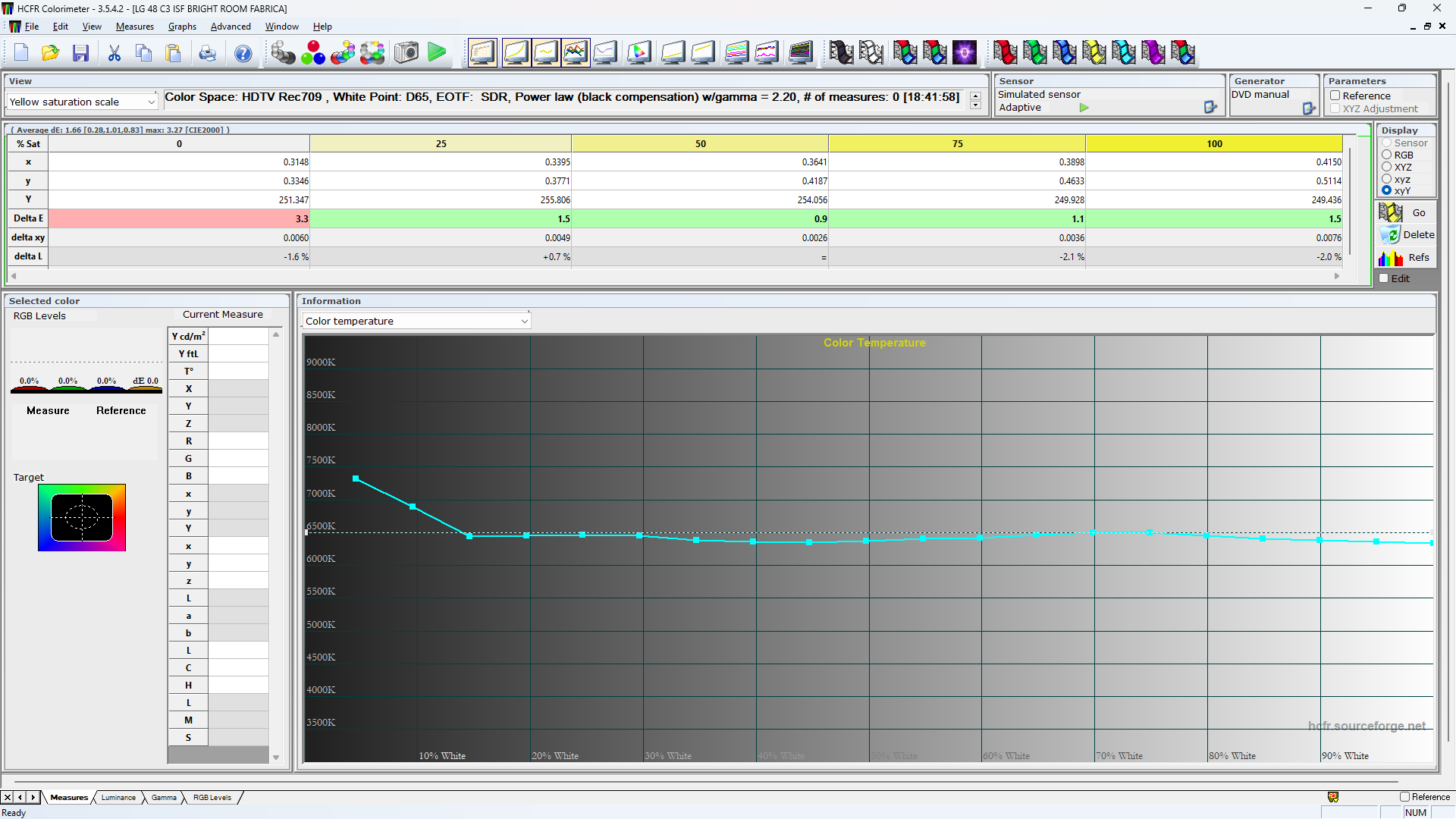

    Así viene ISF Bright Room de fábrica:
    La C3 viene con una escala de gris con errores todos menores a 3 salvo el 95% y 100% lo cual realmente no es muy apreciable, el promedio de gamma un poco elevado en 2.12, el target de luminancia es demasiado alto con 269 nits, esto con la luz oled por defecto de 100 que trae este modo. El balance RGB si está muy empieza con sombras algo elevadas dando la impresión de estar lavada la imagen. Pese a ello la temperatura de color es bastante neutral. El colorchecker y todo menor a 3 salvo el blanco y el gris al 80% lo cual indica que no viene nada mal fuera de la caja, y repite los mismo con los tonos de piel. Veamos como mejora con el punto de blanco alternativo y la calibración:
    Corrigiendo la luminancia y la gamma pues tenemos un REFERENCE LEVEL de parte de LG, ya que logramos cuadrar todo de acuerdo a nuestro target. La C3 tiene colorimetría de REFERENCIA y lo más destacable es que no tocamos el CMS. El colorchecker todo menor a 1.80 de errores delta.
    El C3 de 48" en una imagen 100% pantalla Blanca da 202 nits de pico y sostenido 200.
    En ventanas al 10% que es como calibramos nos da con el pico máximo alto 385. La circuitería ABL se hace más agresiva en SDR al activar el pico máximo de brillo. Lo cual destruye la calibración, así que lo recomendable es apagarlo en SDR.
    Los resultados con clipping en imagen nos da Pantalla Blanca pico de 318 nits al abrir el menu de settings al quitarlo actúa el abl y se reduce a 130 nits, en ventanas al 10% repetimos el test y nos dio 460 nits.

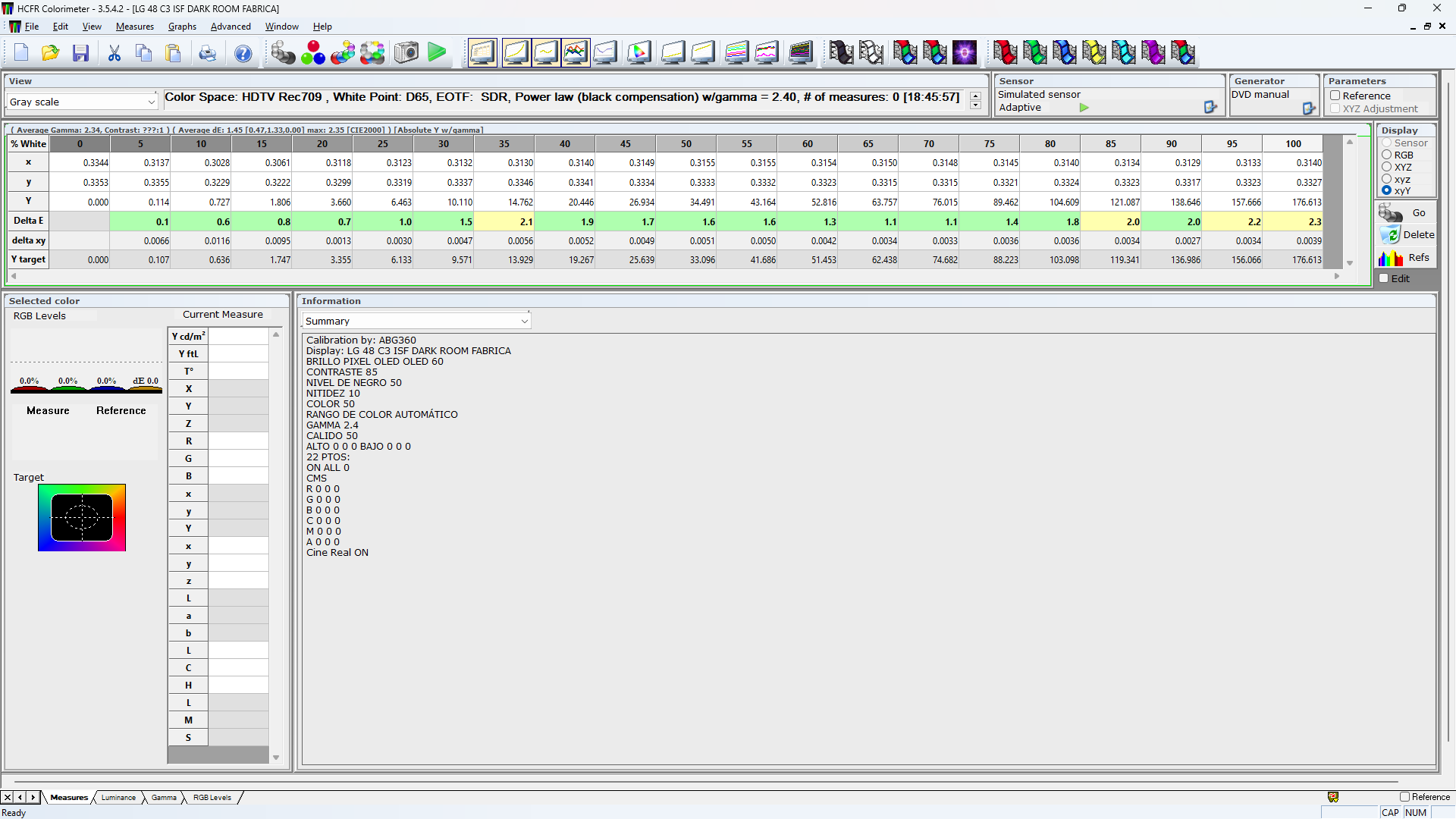

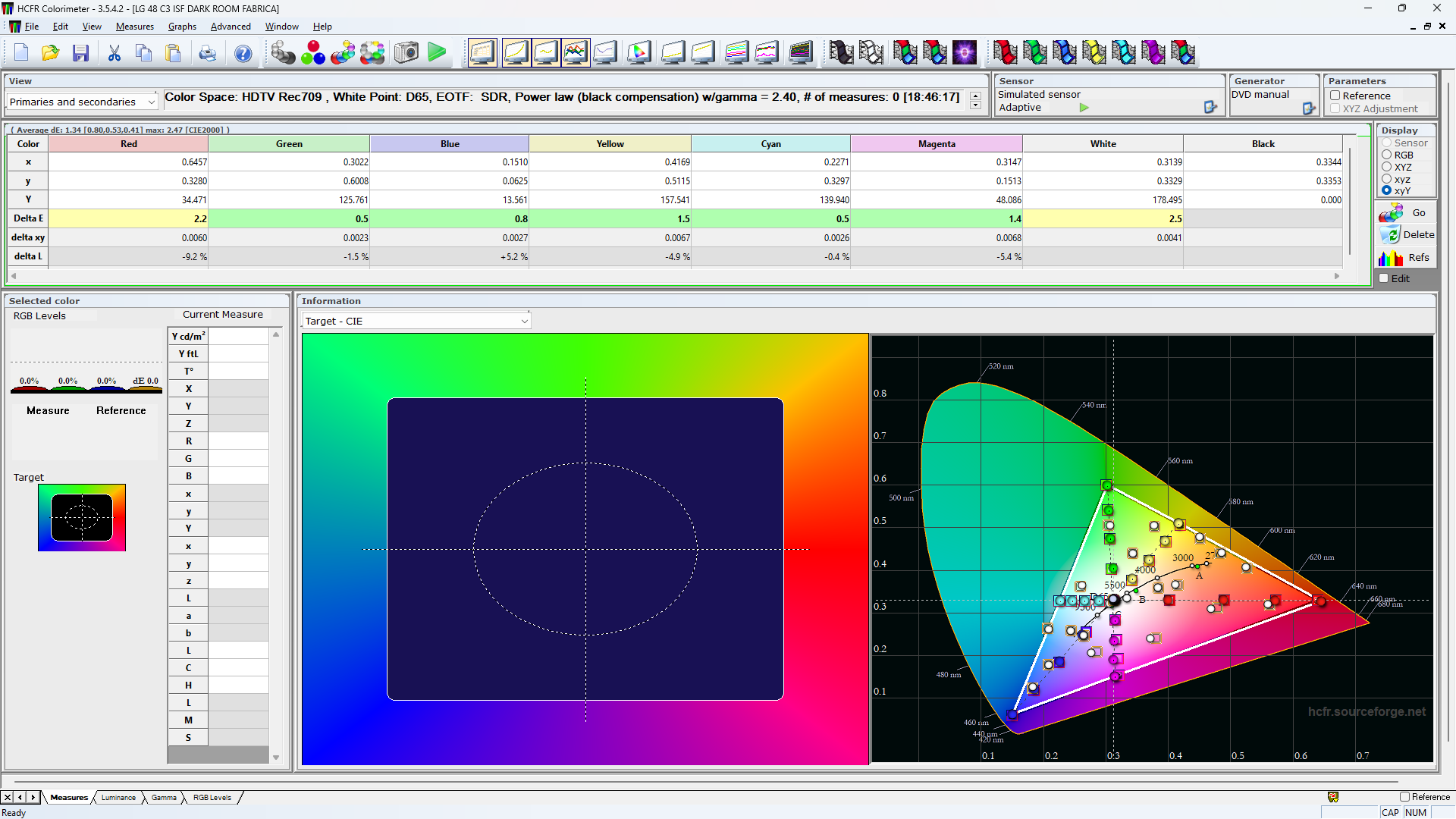

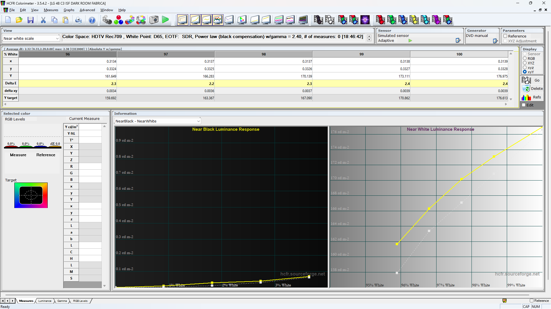

    Ahora veamos como viene en ISF Dark Room:

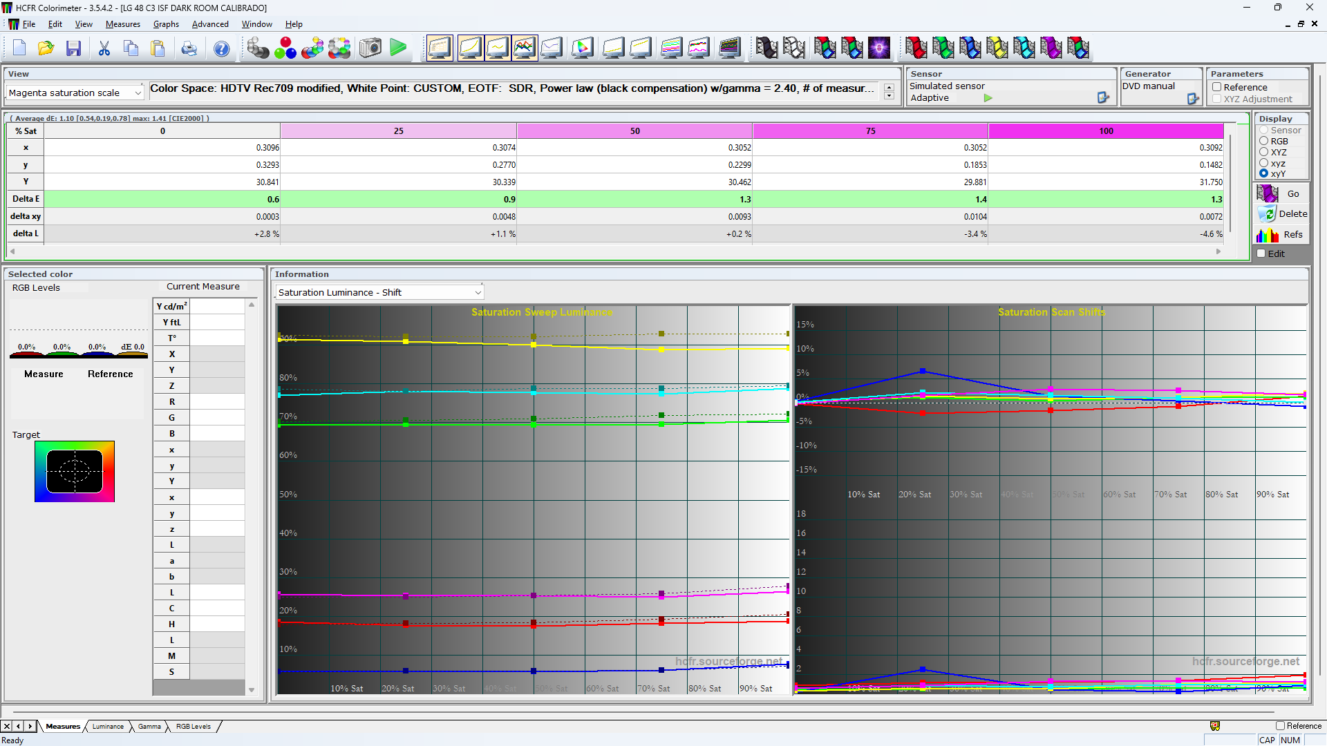

    En este modo la gamma que debería apuntar a 2.4 más bien es 2.34 y cayendo, lo que vuelve a crear ese efecto de imagen lavada, la luminancia para la habitación oscura es de 176 nits que vendría estar más cerca de nuestro target de día, la escala de gris aquí si está a nivel del 2.35 de error lo cual es bueno ya que será sencillo de mejorar, y los colores todos con errores menores a 2.5. El inicio del Balance RGB si nos muestra una sobre exposición leve. Veamos cómo queda tras calibrar:

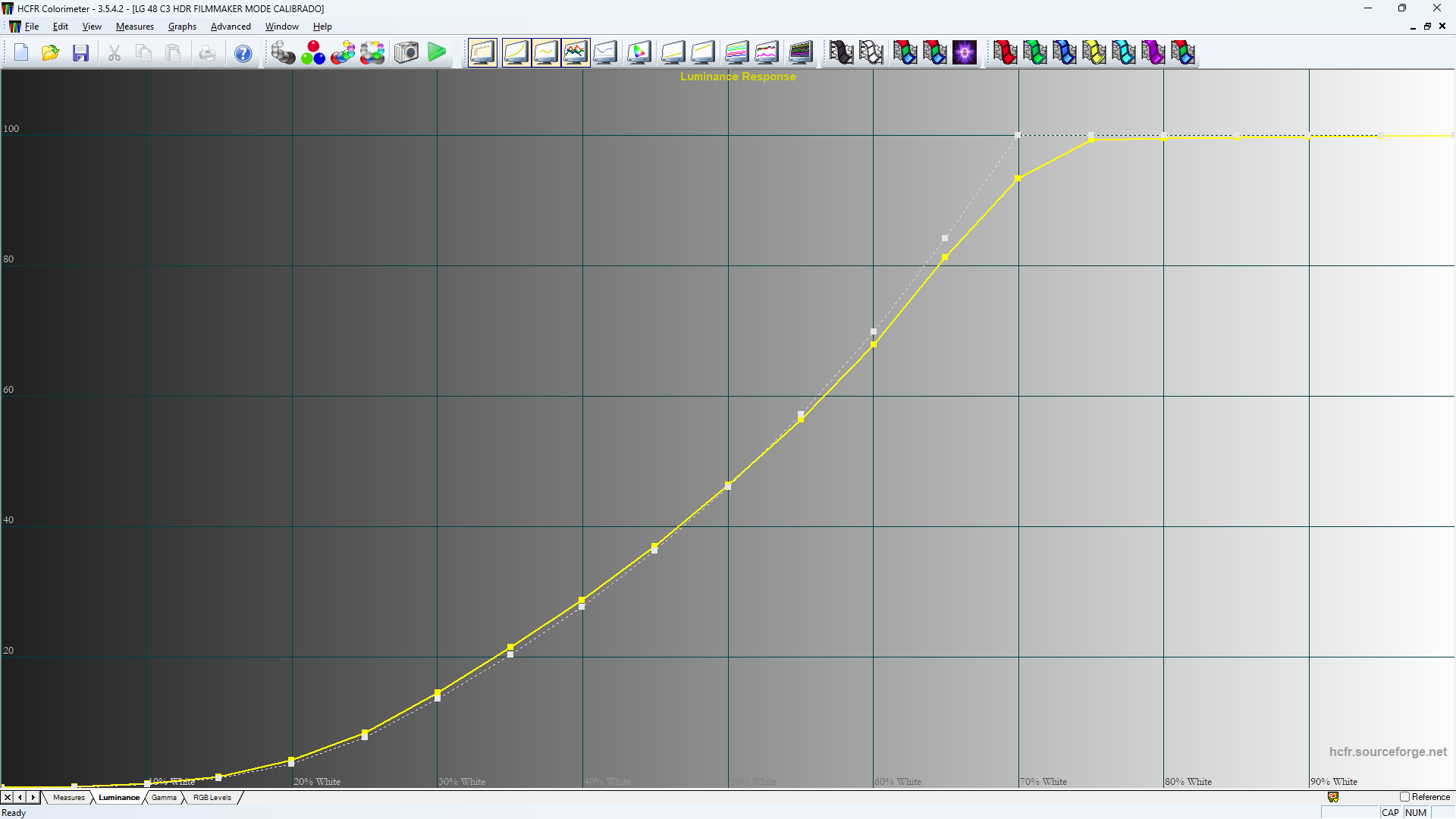

    Nuevamente obtenemos un REFERENCE LEVEL, como LG en SDR nos tiene bien acostumbrados, la gamma y el RGB tracking quedaron planos y los color checker no tienen errores superiores a 2.43 en pieles.

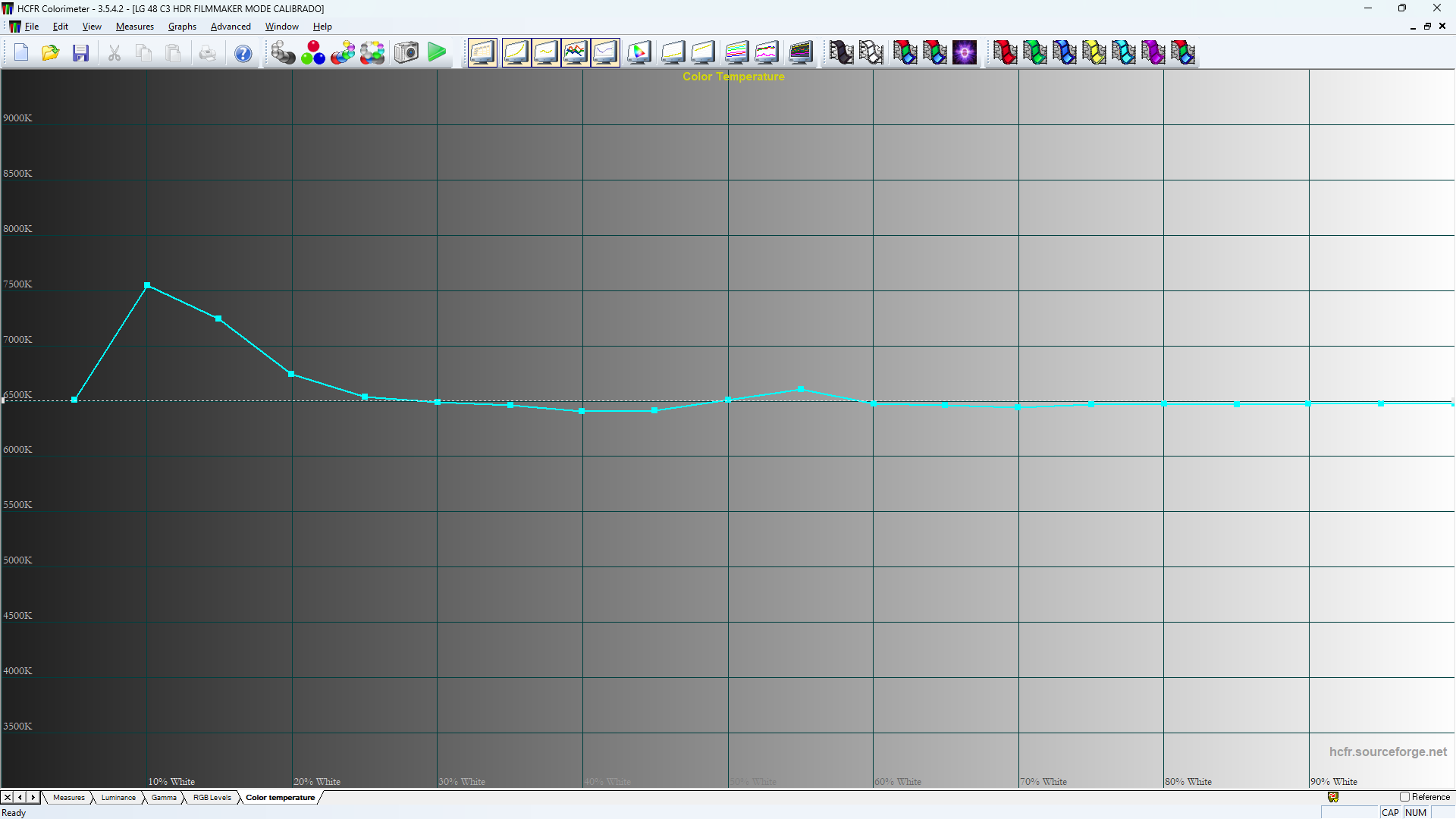

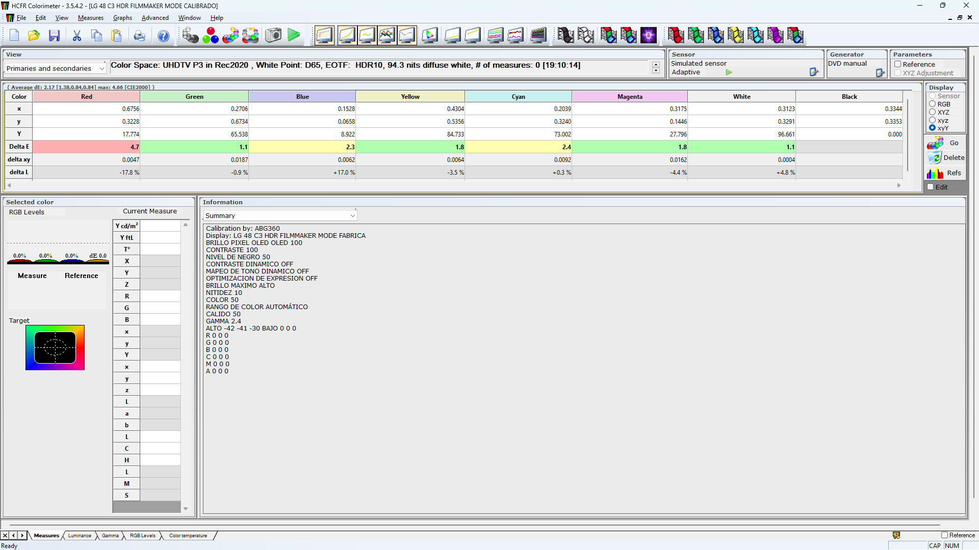

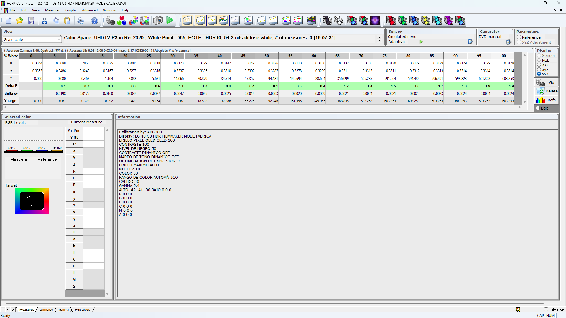

    Sabemos que el HDR en calibración aún no tiene un estándar definido, ni siquiera los formatos definidos como HDR10, HDR10+, HLG o Dolby Vision. LG soporta Dolby Vision, HDR10, HLG y no soporta HDR 10+ ya que considera que su metadata dinámica activa es suficiente.
    La 48" LG C3 llega a 768 nits en FILMMAKER MODE HDR de fábrica sin calibrarlo al D65, ya calibrado llega a un pico de 754 nits y en Dolby Vision Filmmaker de fábrica llega a 753 nits y calibrado a 755 nits.
    Esta vez optamos por calibrar HDR hasta donde el volumen de color y la PQ EOTF de sin perderlo, y nos arrojó 601 nits de puro color este panel.
    Como podemos ver de acuerdo al observador que usemos hay distintos resultados, si usamos CIE2000 encontramos errores mayores a 5.70 pero si lo trasladamos al actual observador dEITP de dolby para HDR encontramos todos los errores menores a 1.33. La EOTF presenta una falta marcada de azul y un ligero tinte azul en las sombras. La colorimetría NO es muy satisfactoria con errores mayores a 7.5 en color checker y ni qué decir del exigente test de tonos de piel de PANTONE y Calman, a diferencia del SDR aquí si se necesita calibrar para mejorar la colorimetría y el correcto tracking de EOTF.
    Como elegimos aprovechar la imagen que como monitor nos da usaremos una configuración que sacrifica nits para tener un mejor EOTF Tracking y mejor volumen de color hasta donde el panel da.

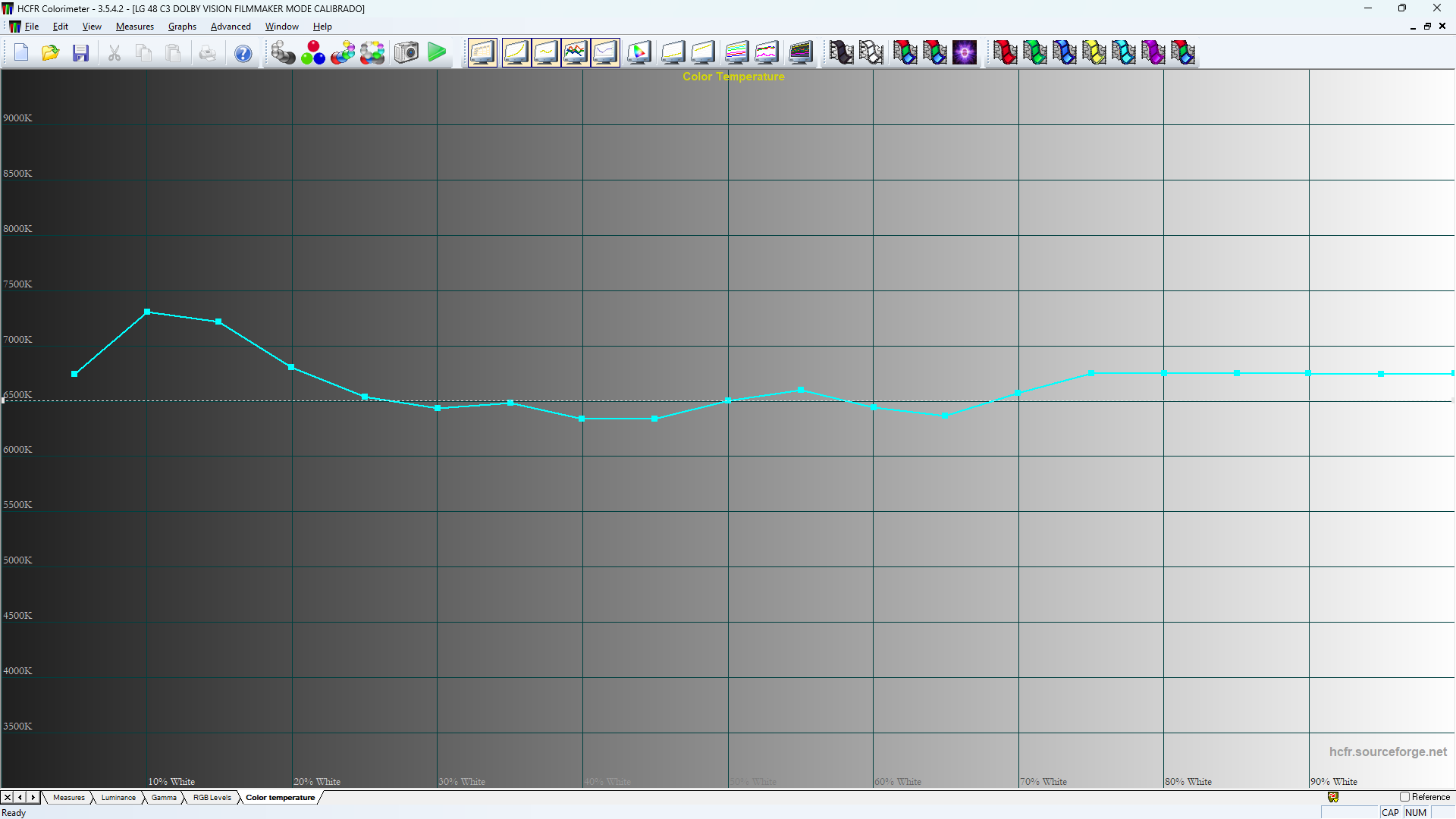

    Tras calibrar logramos corregir la escala de grises en ambos observadores sin dificultad logrando un seguimiento de EOTF muy bueno hasta el hard clip, lo que si notamos que el tone mapping de LG no preserva tanto detalle a partir del 60%. Lo que si las correcciones nos permitieron un color que salvo el rojo 100% se encuentra en los parámetros de tolerancia. Los color checker todos ellos pasaron las pruebas con errores menores a 3.

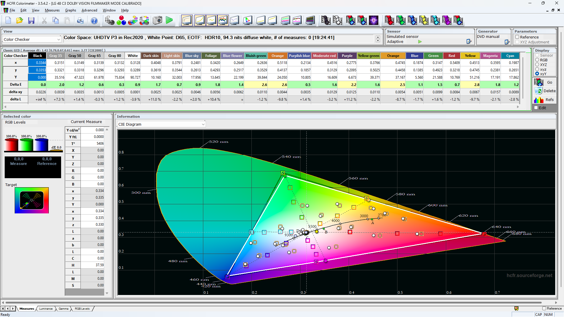

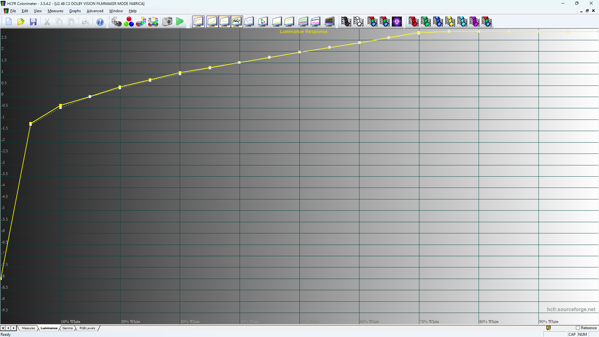

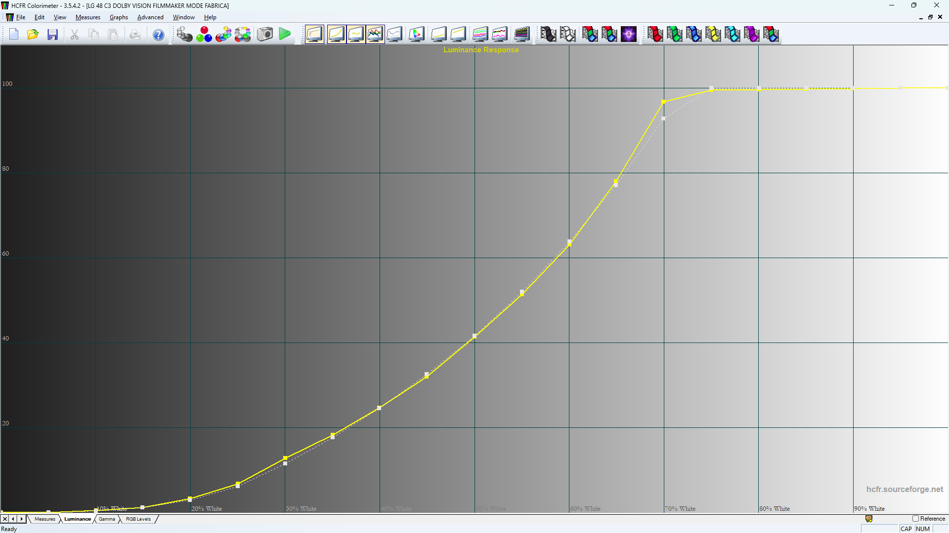

    Así viene Dolby Vision Filmmaker de fábrica:

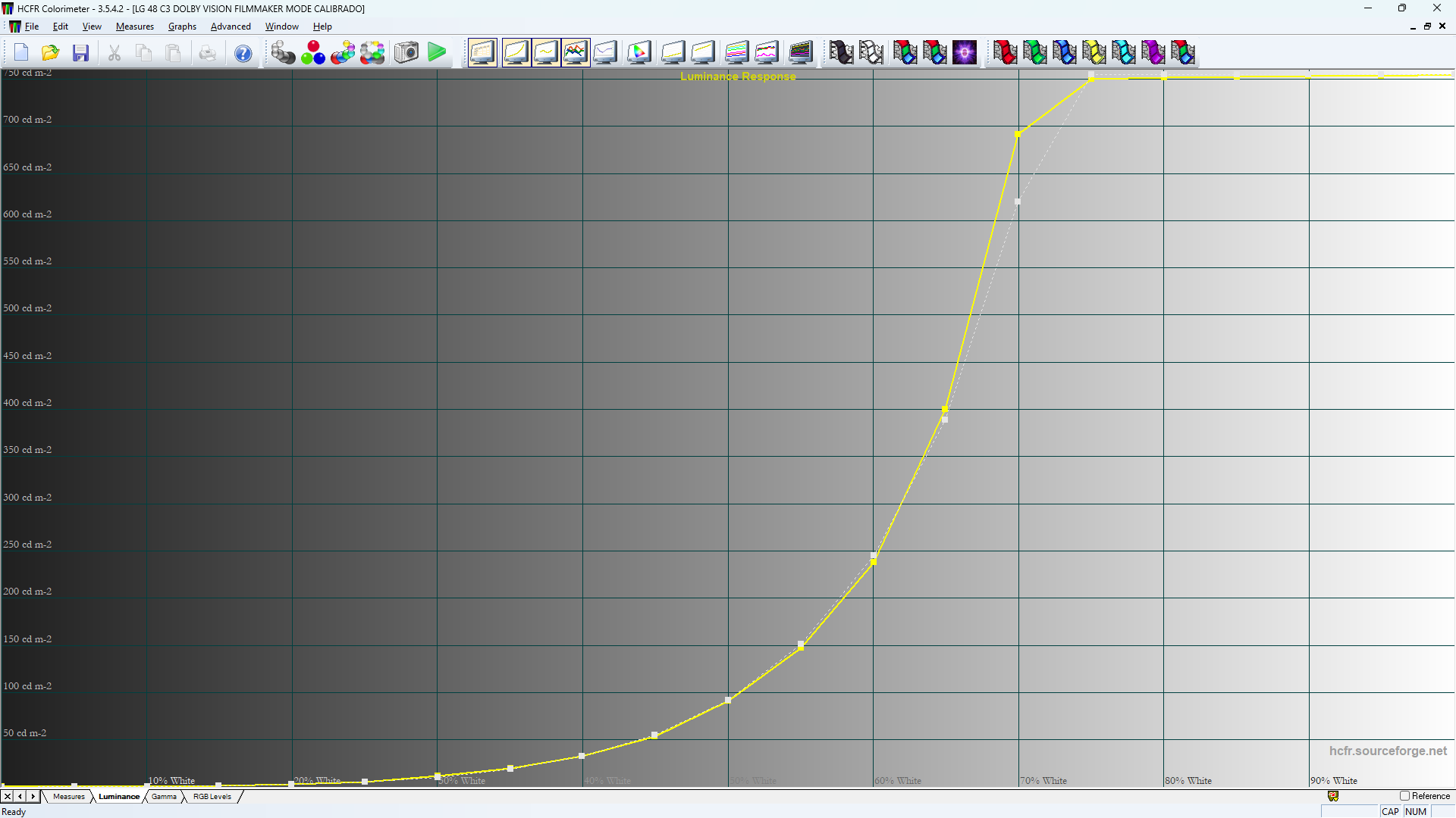

    Salvo el no correcto punto de blanco, el tracking EOTF del DV es muy bueno.

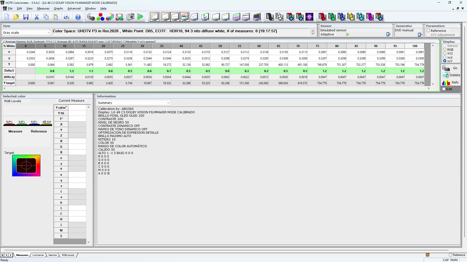

    Tras calibrar la C3 en DV muestra excelentes resultados con errores menores a 3 en color, lo cual nos da una imagen muy precisa en este estándar.
    La cobertura de volumen de color es de 99.5% del DCI-P3 y 76% del REC.2020 lo cual típico de los WOLED.

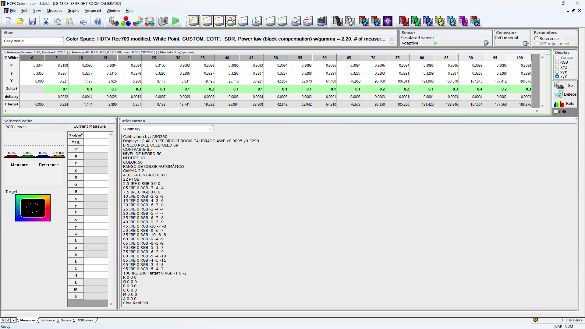

    LG 48 C3 ISF BRIGHT ROOM CALIBRADO AWP x0.3095 y0.3290
    BRILLO PIXEL OLED OLED 69
    CONTRASTE 85
    NITIDEZ 10
    RANGO DE COLOR AUTOMÁTICO
    ALTO -4 0 6 BAJO 0 0 0
    22 PTOS:
    2.5 IRE 0 RGB 0 0 0
    05 IRE 0 RGB -3 -4 -4
    7.5 IRE 0 RGB 0 0 0
    10 IRE 0 RGB -3 -2 -8
    15 IRE 0 RGB -4 -3 -6
    20 IRE 0 RGB -6 -7 -8
    25 IRE 0 RGB -2 -4 -4
    30 IRE 0 RGB -5 -7 -7
    35 IRE 0 RGB -6 -7 -8
    40 IRE 0 RGB -9 -7 -9
    45 IRE 0 RGB -10 -7 -8
    50 IRE 0 RGB -9 -6 -7
    55 IRE 0 RGB -10 -6 -8
    60 IRE 0 RGB -9 -4 -9
    65 IRE 0 RGB -8 -3 -9
    70 IRE 0 RGB -5 -1 -7
    75 IRE 0 RGB -6 -3 -9
    80 IRE 0 RGB -5 -4 -10
    85 IRE 0 RGB -4 -5 -11
    90 IRE 0 RGB -3 -4 -8
    95 IRE 0 RGB -5 -4 -7
    100 IRE 200 Target 0 RGB -1 0 -2
    R 0 0 0
    G 0 0 0
    B 0 0 0
    C 0 0 0
    M 0 0 0
    A 0 0 0
    Cine Real ON
    LG 48 C3 ISF DARK ROOM CALIBRADO AWP x0.3095 y0.3290
    BRILLO PIXEL OLED OLED 34
    CONTRASTE 85
    NITIDEZ 10
    GAMMA 2.4
    ALTO -4 0 4 BAJO 0 0 0
    22 PTOS:
    2.5 IRE 0 RGB 0 0 0
    05 IRE 0 RGB 0 -2 -1
    7.5 IRE 0 RGB 0 0 0
    10 IRE 0 RGB -3 -9 -13
    15 IRE 0 RGB 0 2 -5
    20 IRE 0 RGB -5 -6 -9
    25 IRE 0 RGB 0 0 -1
    30 IRE 0 RGB -4 -5 -5
    35 IRE 0 RGB -4 -5 -3
    40 IRE 0 RGB -5 -7 -4
    45 IRE 0 RGB -4 -7 -4
    50 IRE 0 RGB -7 -7 -4
    55 IRE 0 RGB -9 -7 -5
    60 IRE 0 RGB -9 -6 -4
    65 IRE 0 RGB -7 -3 -1
    70 IRE 0 RGB -8 -3 0
    75 IRE 0 RGB -8 -4 -1
    80 IRE 0 RGB -8 -2 -1
    85 IRE 0 RGB -6 -1 0
    90 IRE 0 RGB -4 0 1
    95 IRE 0 RGB -4 -1 0
    100 IRE 120 Target 0 RGB -1 0 0

    LG 48 C3 DOLBY VISION FILMMAKER MODE CALIBRADO
    BRILLO PIXEL OLED OLED 100
    CONTRASTE 100
    CONTRASTE DINAMICO OFF
    MAPEO DE TONO DINAMICO OFF
    OPTIMIZACION DE EXPRESION DETALLE
    NITIDEZ 10
    CALIDO 50
    ALTO 1 -1 5 BAJO 0 0 0
    R 0 0 0
    G 0 0 0
    B 0 0 0
    C 0 0 0
    M 0 0 0
    A 0 0 0
