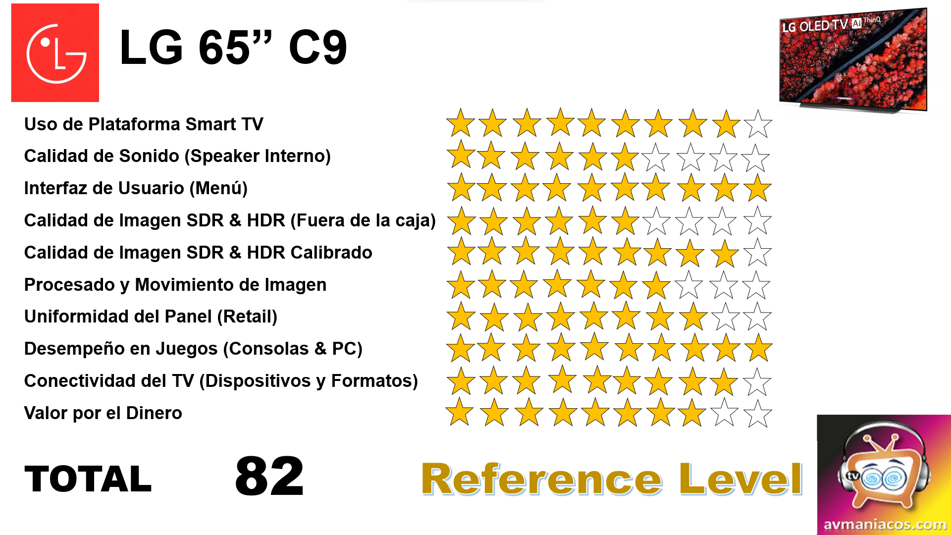

    Uso de Smart TV: 9
    Calidad de Sonido: 6
    Interfaz de Usuario: 10
    Calidad de Imagen SDR & HDR fuera de la caja: 6
    Calidad de Imagen SDR & HDR Calibrado: 10
    Procesado y Movimiento de Imagen: 7
    Uniformidad: 8
    Desempeño en Juegos: 10
    Conectividad del TV: 9
    Valor por el Dinero: 8
    LG C9 65" TOTAL: 83
    En AVManíacos le damos el sello de Nivel de Referencia en Imagen SDR, Nivel de Referencia en HDR Tone Mapping a 1000 nits, Mejor TV para Juegos y con una calificación de Mejor TV GLOBAL.
