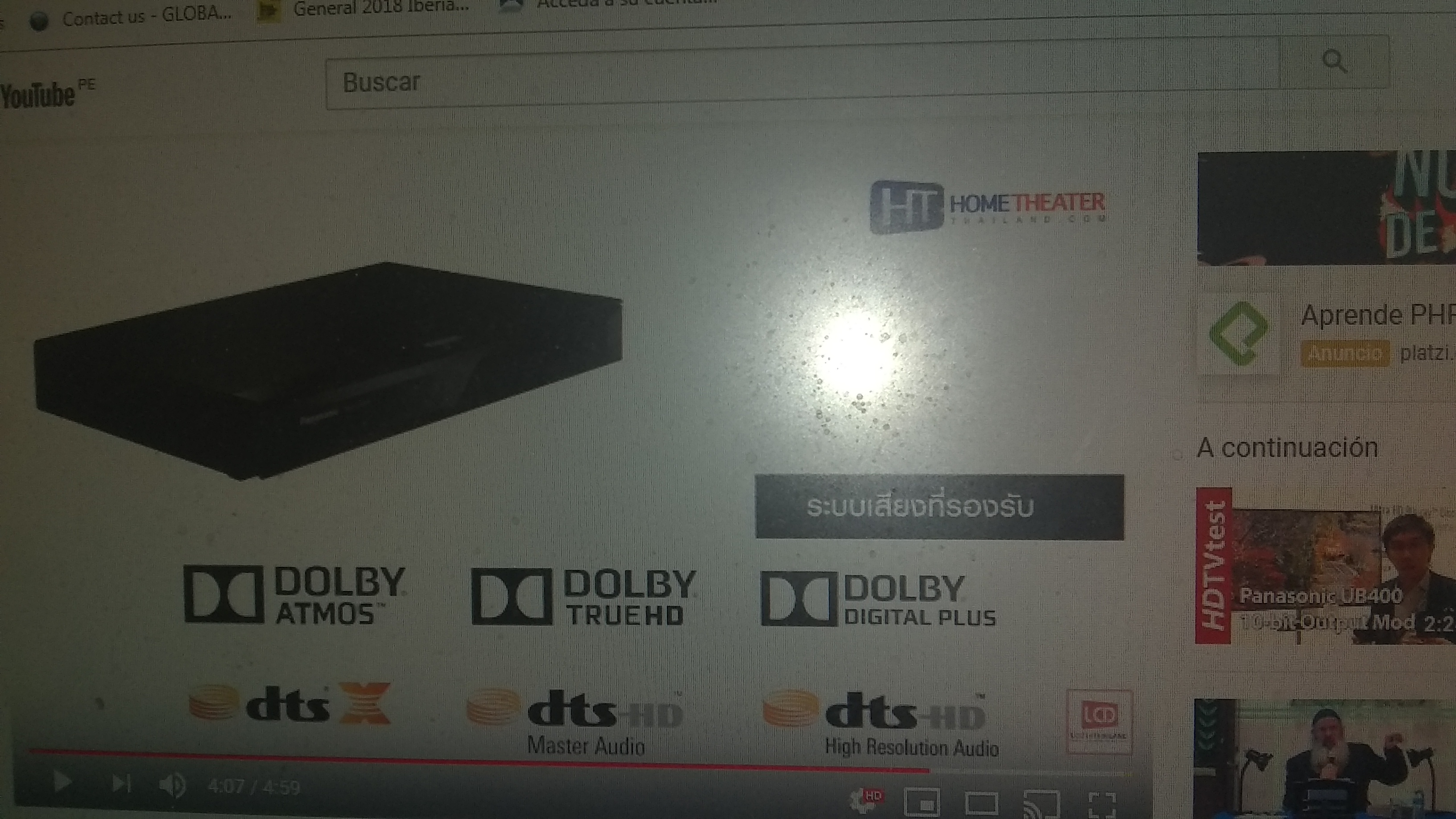

  15. DECOMAN
    Giancarlo36 ,hola acabo de hablar con unos contactos en panasonic, y me acaban de confirmar que el reproductor DMP-UB400 SI SOPORTA Y DECODIFICA EL SONIDO DOLBY ATMOS, PERO LOGICAMANTE CON UN EQUIPO DE AUDIOY POR SU ENTRADA HDMI ARC

  19. DECOMAN
    GIANCARLO36 TE ENVIO LAS FOTOS DE UN VIDEO EN YOUTUBE DONDE CONFIRMAN QUE E BLURAY PANASONIC, SI DESARROLLA TODOS ESTOS CODEC DE AUDIO panasonic dmp-ub400.jpg
  20. Giancarlo36
