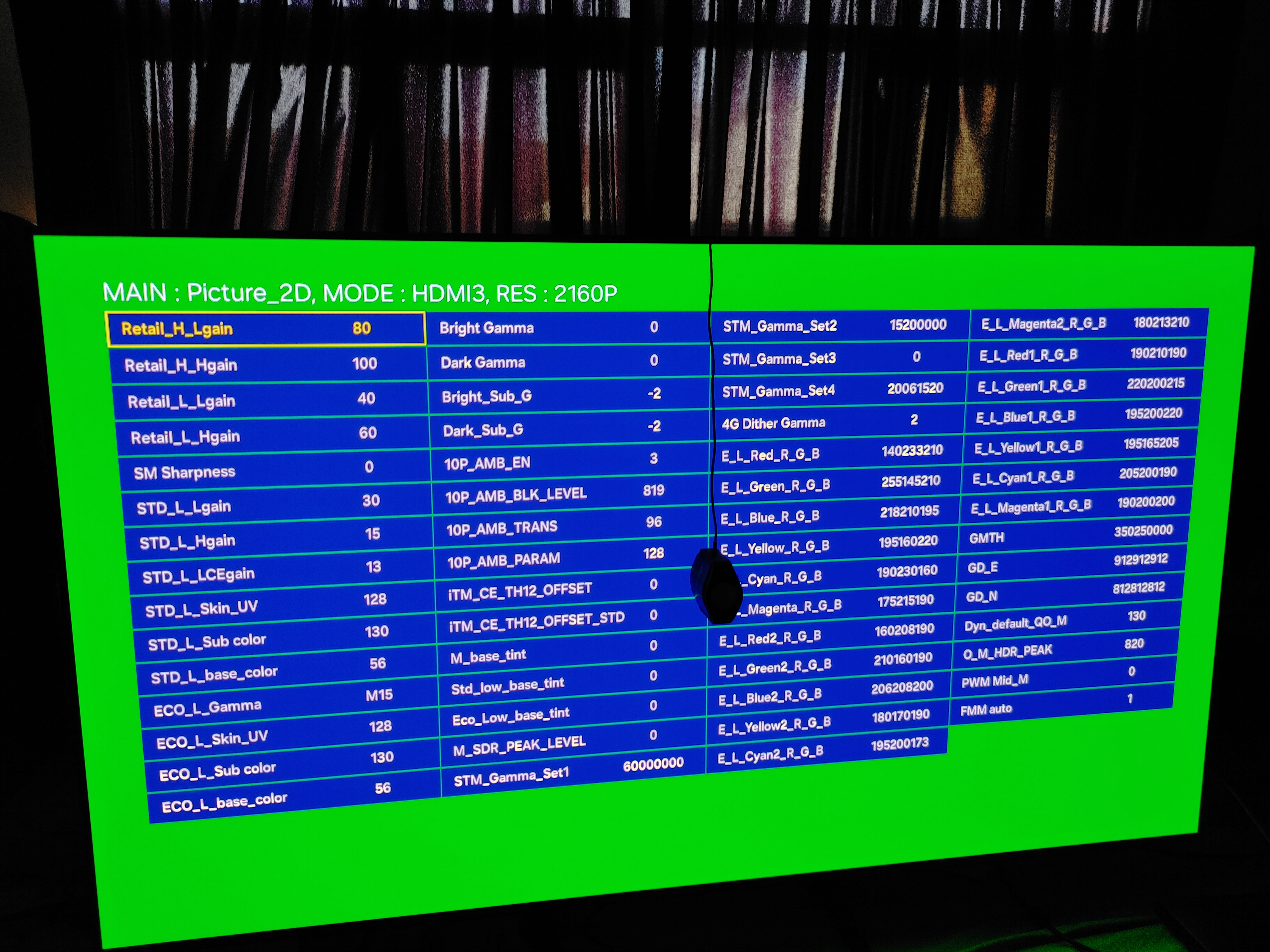

    *Como ven la tv revisada tiene instalado el fatídico para jugadores fw 1126.0 que quita el HDR Juego Básico/HGiG, nosotros recomendamos no actualizar ya que aún no llega el fw 1131 que reincorpora la opción a nuestra región.
    *Horas de uso antes de la calibración.
    *Balance de Blancos de fábrica del panel.
    Valores de SM de fábrica:
    EPA es Global:
    WBMovie SDR:
    Picture_2D Enhance SDR:
    PQSOL SDR:
    WBMovie HDR:
    Picture_2D Enhance HDR:
    PQ SOL HDR:

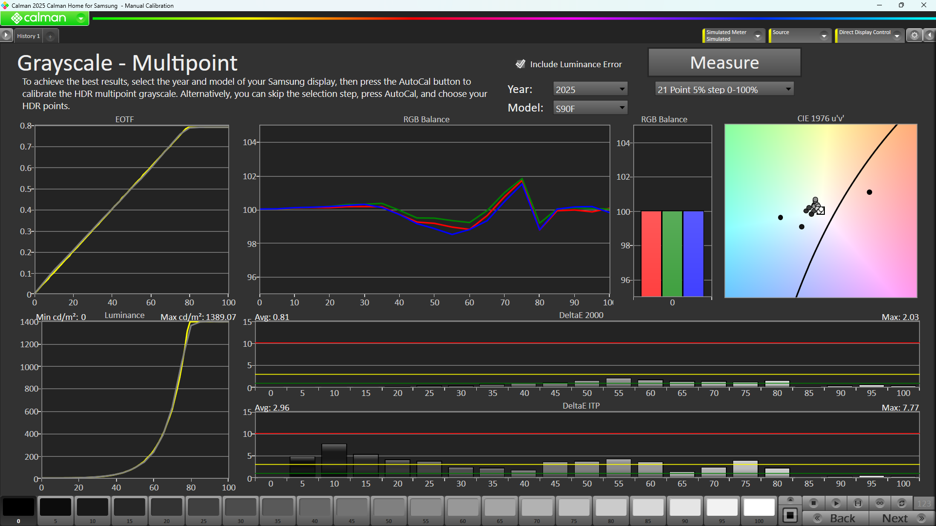

    Duodécimo gráfico: CALMAN HDR Pre y Post CAL Calibraciones de HDR/Dolby Vision.

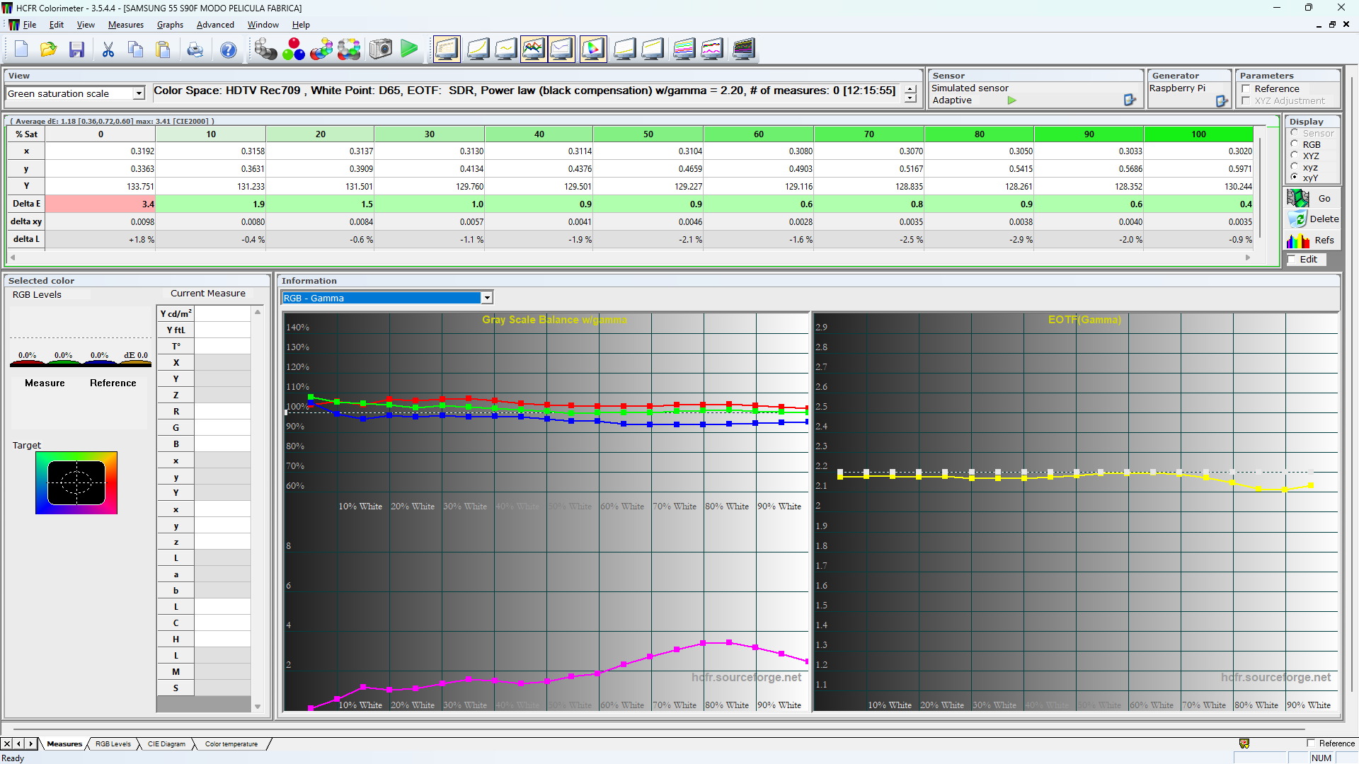

    Para día utilizaremos el modo Película, con nuestro target de 200 nits y 2.2, mencionamos que ajustamos siempre el contraste para evitar clipping ya que por defecto vienen en 45 y en estos tvs el ideal es 38.

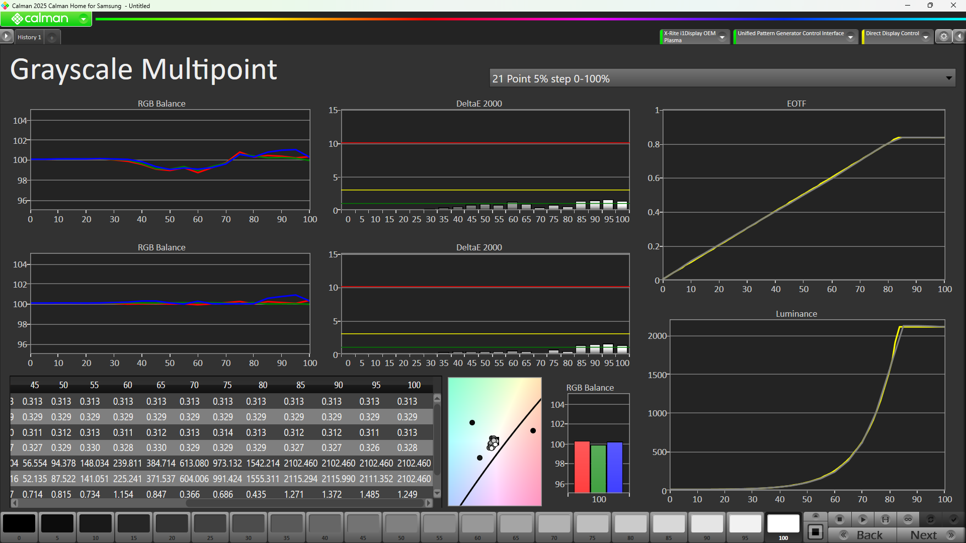

    El tv viene con errores mayores a 3 en la escala de grises y con la luminancia en 184nits, la gamma empieza ligeramente bien 2.2 hasta el 75% donde comienza a caer a 2.1. Encontramos una falta de azul en el balance RGB a partir del 10% lo cual acentúa un tono algo rojizo y una temperatura de color más cálida de lo normal que buscamos. Los resultados de color checker tiene un error de 3.46 sólo en el gris al 65 y 80% lo cual nos brinda muy buenos resultados para estar sin calibrar.
    Veamos tras calibrar:
    Bueno sólo era cuestión de corregir el balance de blancos, la luminancia y la falta de azul en el panel y tras todo ello sin tocar CMS, nos brinda resultados que son referentes para SDR como viene siendo costumbre de los QD-OLED de Samsung.

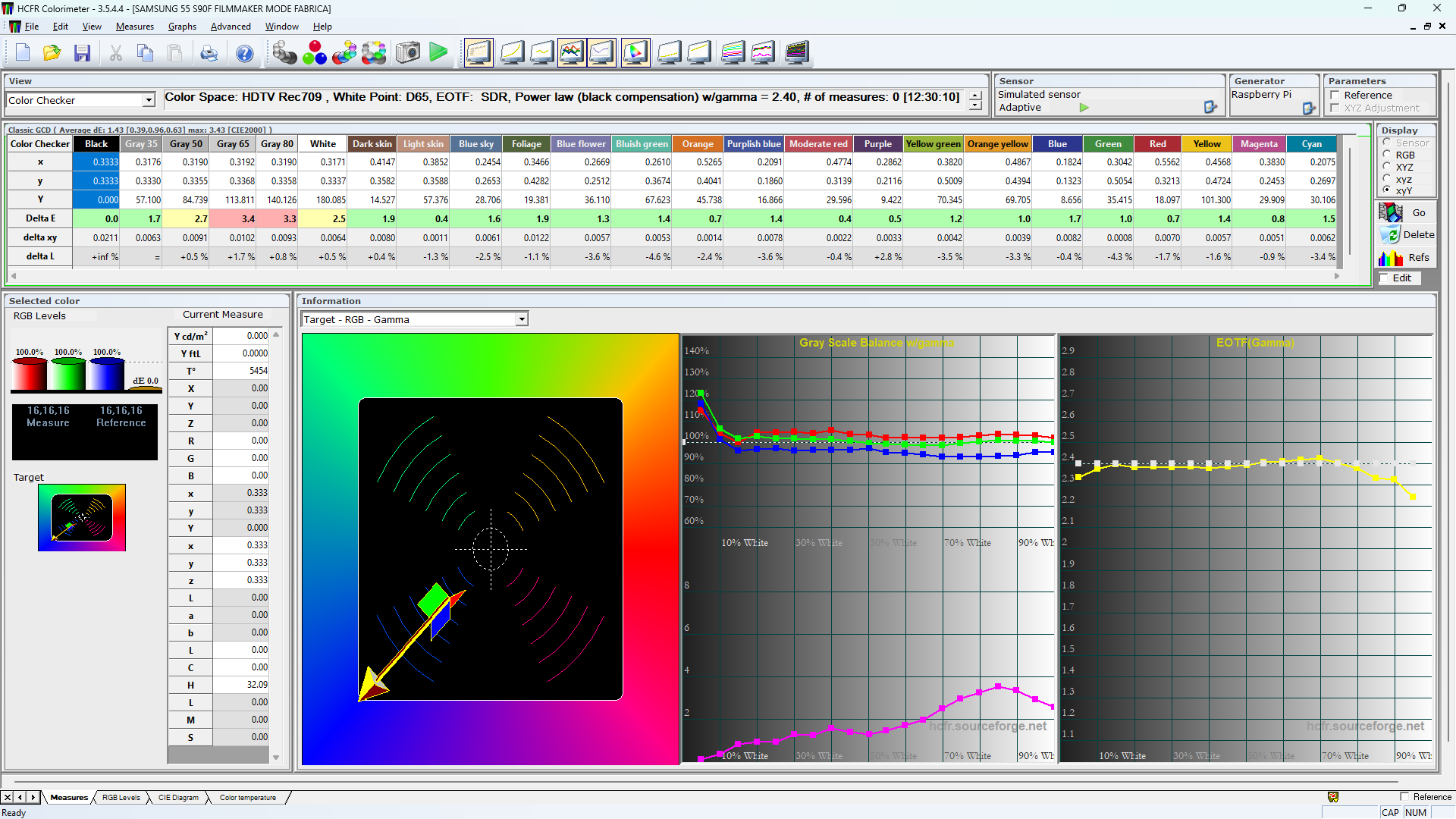

    Veamos como viene Filmmaker Mode fuera de caja apuntando a nuestro modo noche con gamma 2.4:
    La luminancia al tener el mismo valor que en modo película en brillo 40, es elevada siendo 180 nits, la escala de grises tiene errores mayores a 3.55 y la gamma empieza en 2.3 dando cierto efecto de exceso de sombras y a partir del 75% se cae al 2.2 dando una especie de efecto lavado, pero ligeramente. Nuevamente la falta de azul aquí se repite y la temperatura es más cálida de lo habitual. Los errores en color llegan hasta los 3.8 en saturaciones y colorcheckers.

    Repetimos los ajustes de forma muy similar al modo película y pues obtenemos resultados Referenciales con una gamma plana y color checkers y saturaciones todas con errores menores a 2.27. Obviamente tras calibrar en SDR podemos ver que cumple el Pantone Validated.

    La 55" S90F tiene un pico de 1380 nits sin calibrar al D65 siguiendo el estándar de 10% HDR10, tras calibrar el tv llega a 1390 nits esto fluctúa dependiendo la medición por % de ventanas así como el correcto seguimiento del EOTF como detallaremos con el software de CALMAN.
    Estos son los resultados de Filmmaker Mode HDR sin calibrar:
    Notamos la falta de azul y exceso de rojo en toda la escala de grises, los errores en color también se deben a ello y usar BT.2020 y color 25.
    Tras calibrar ajustamos la escala de grises estos son los resultados:
    Además, cambiamos el CMS a Normal y reducimos el color a 20, ya que este año Samsung tiene completamente ROTO el CMS en BT2020, nativo es demasiado sobre saturado y DCI-P3 reduce la cobertura de color en material más allá de DCI-P3.
    Por ello vemos como las saturaciones de DCI-P3 suben en error hasta 3.88 en CIE2000 pero disminuyen en contenido real. Todos con errores menores a 3.
    Ahora veamos el comparativo antes y después para finalizar:
    La cobertura de volumen de color es de 100% del DCI-P3 y 83.6% XY y 91% del uv REC.2020 quedando quizá solo por detrás de los proyectores de Christie Serie M 4K RGB. (Requieren cotización y son enormes, pero hablamos en precios de 100k US$) QD OLED y los proyectores de Christie Serie M 4K RGB. (Requieren cotización y son enormes, pero hablamos en precios de 100k US$) y todavía por verse de los nuevos RGB-MiniLED que aún no se encuentran a la venta.

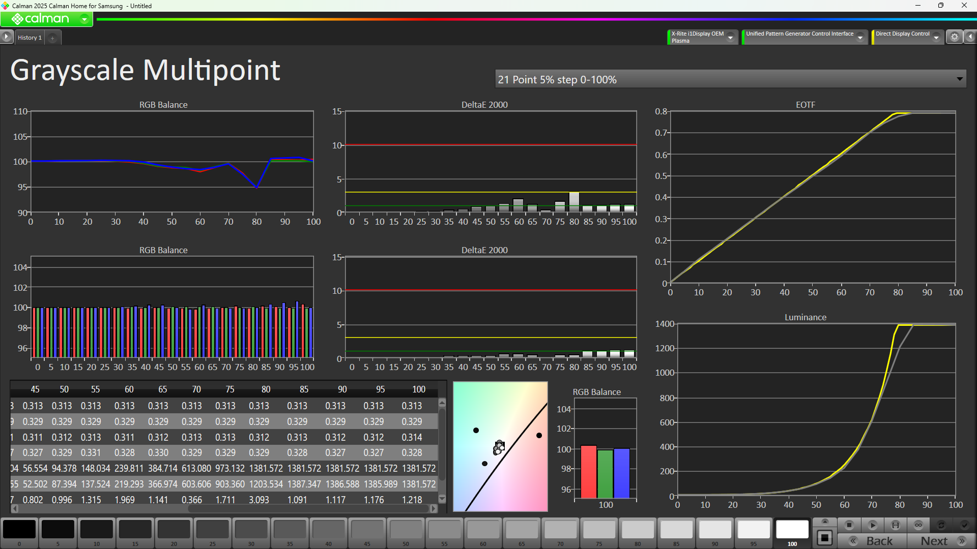

    Comparativa vs S90C con Mod 2000 nits:
    Las tvs aquí están muy igualadas ya que en SDR son un calco, ya dependerá de la uniformidad de los paneles a comparar, es en HDR donde la diferencia se acentúa en luminancia ligeramente superior en las ventanas a la S95C Stock e incluso a la S90C con mod, salvo en las ventanas del 5% a menos donde la última saca ventaja, más bien es en el color y su CMS donde el modelo 2023 saca bastante diferencia en precisión de color debido a la fallida implementación de CMS en este 2025.
    Comparativa vs S90D:
    En SDR son iguales, es en HDR donde al no poder mostrar más de 1000 (1500 mod) en la S90D que este modelo es un paso adelante completamente respecto a la S90D, el problema nuevamente es el color ya que incluso por defecto en bt.2020 el CMS de 2024 es mejor.

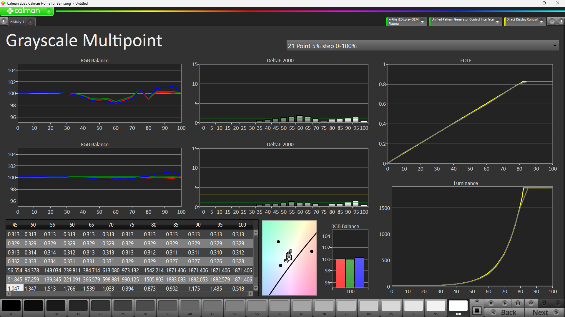

    Comparativa vs S95D:
    Nuevamente en SDR las tvs igualadas, esto lo define la uniformidad de cada panel, el problema en HDR aquí vuelve a ser el mapeo de color, pero en luminancia la S95D es claro ganador salvo en las ventanas más pequeñas del 5% al 1%, pero cuando se aplica el mod a 3000 nits y los colores más precisos de la 2024, nos hace pensar que salvo problemas como el filtro GlareFree que es menos efectivo en mantener el nivel de negro y el hecho de tener menos bandwidth de HDMI por el One Connect Box, más los posibles problemas de pantallazos negros de estos modelos, creo que hacen la decisión más difícil aún. Aunque seguiríamos optando por el tv ganador en AVmaniacos de 2024 a TV del año.
