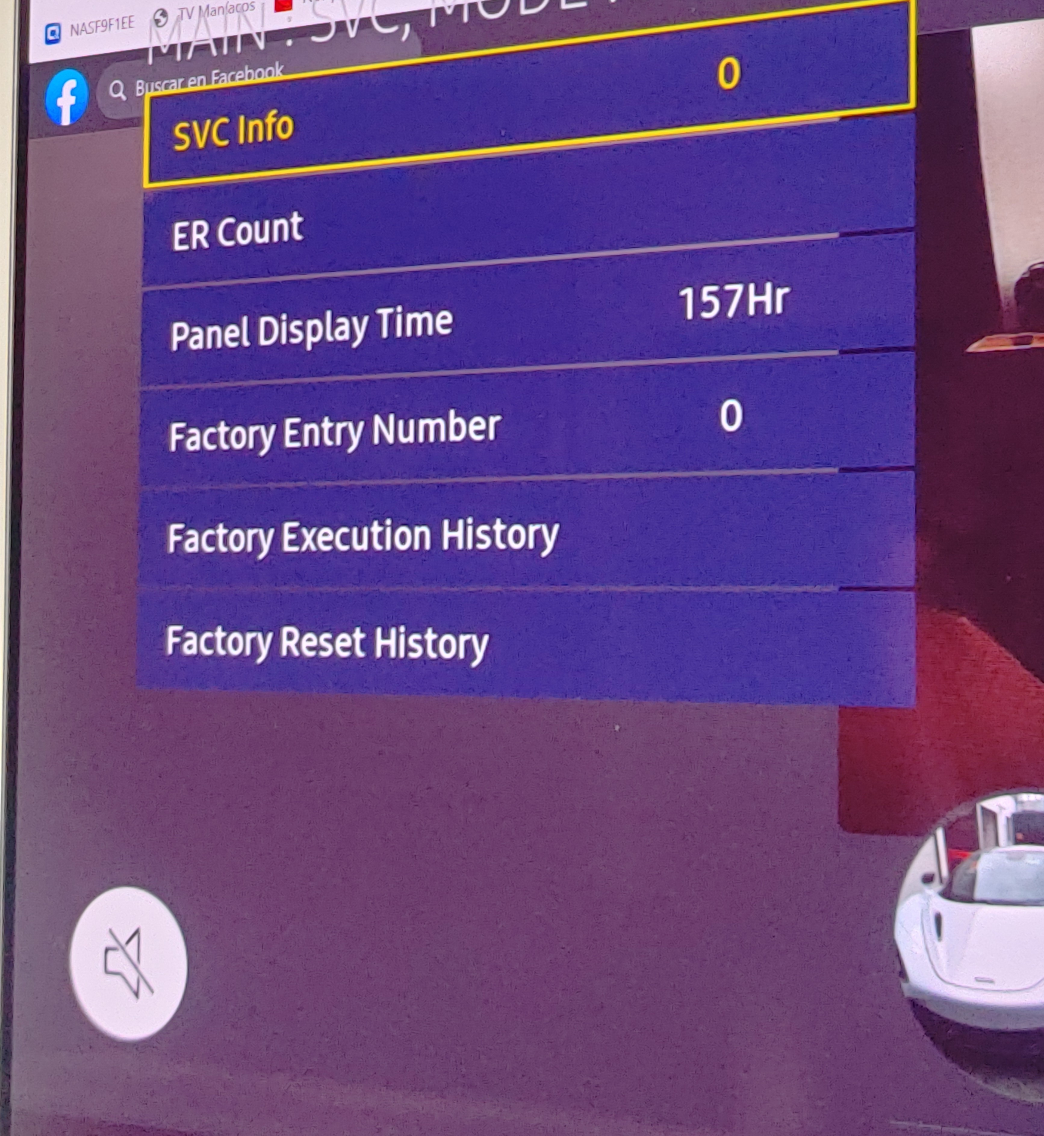

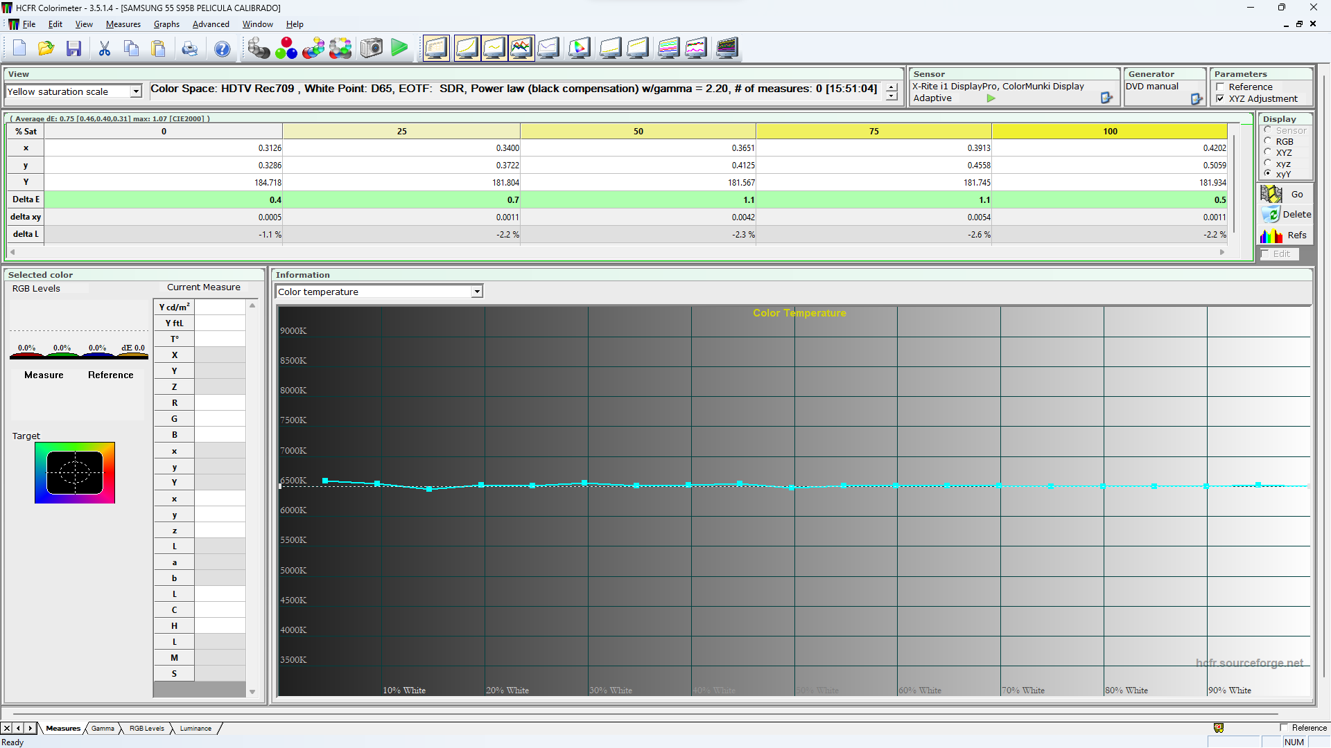

    *La S95B de 55" con 157 horas de uso lista para calibrar.

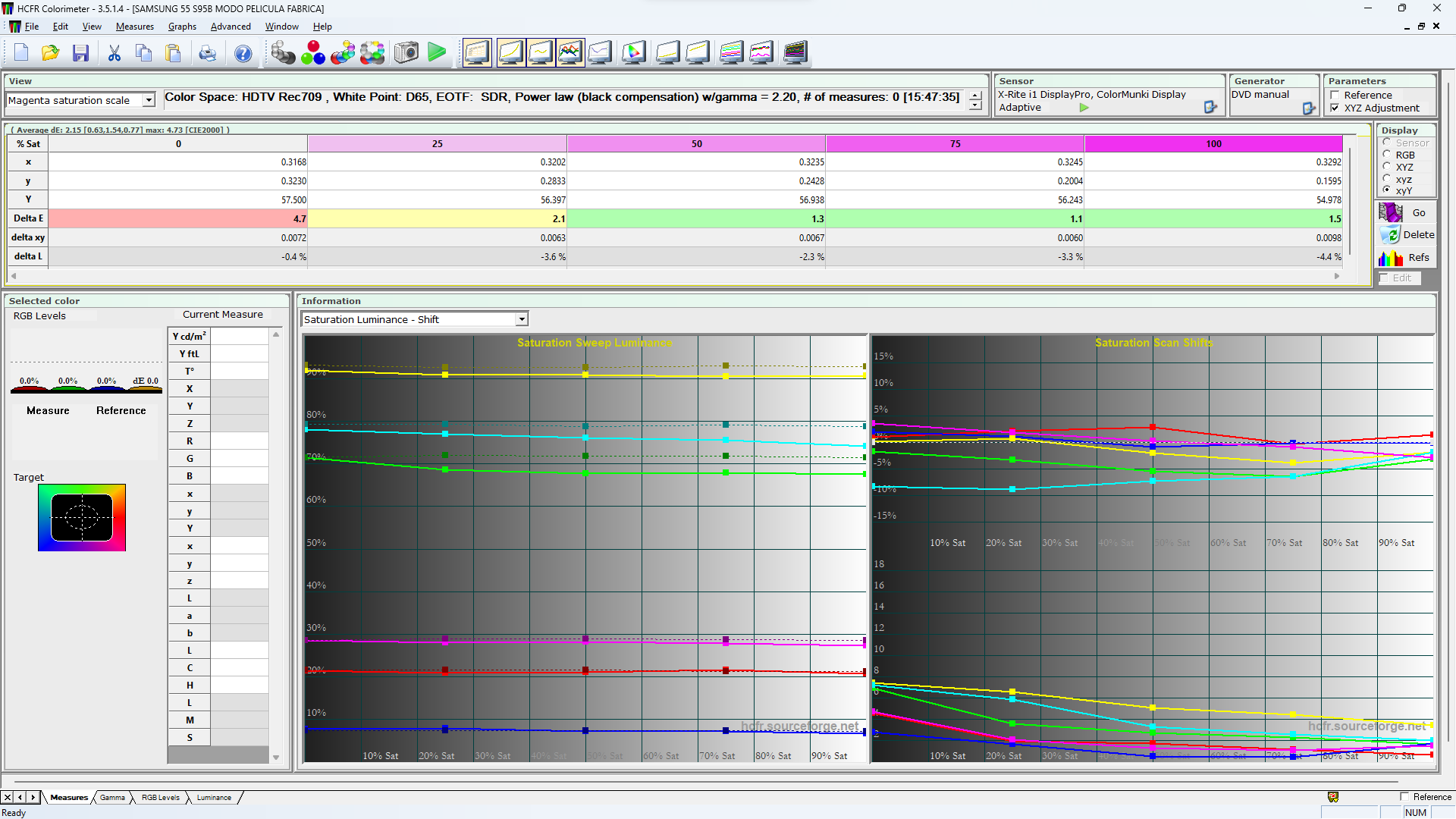

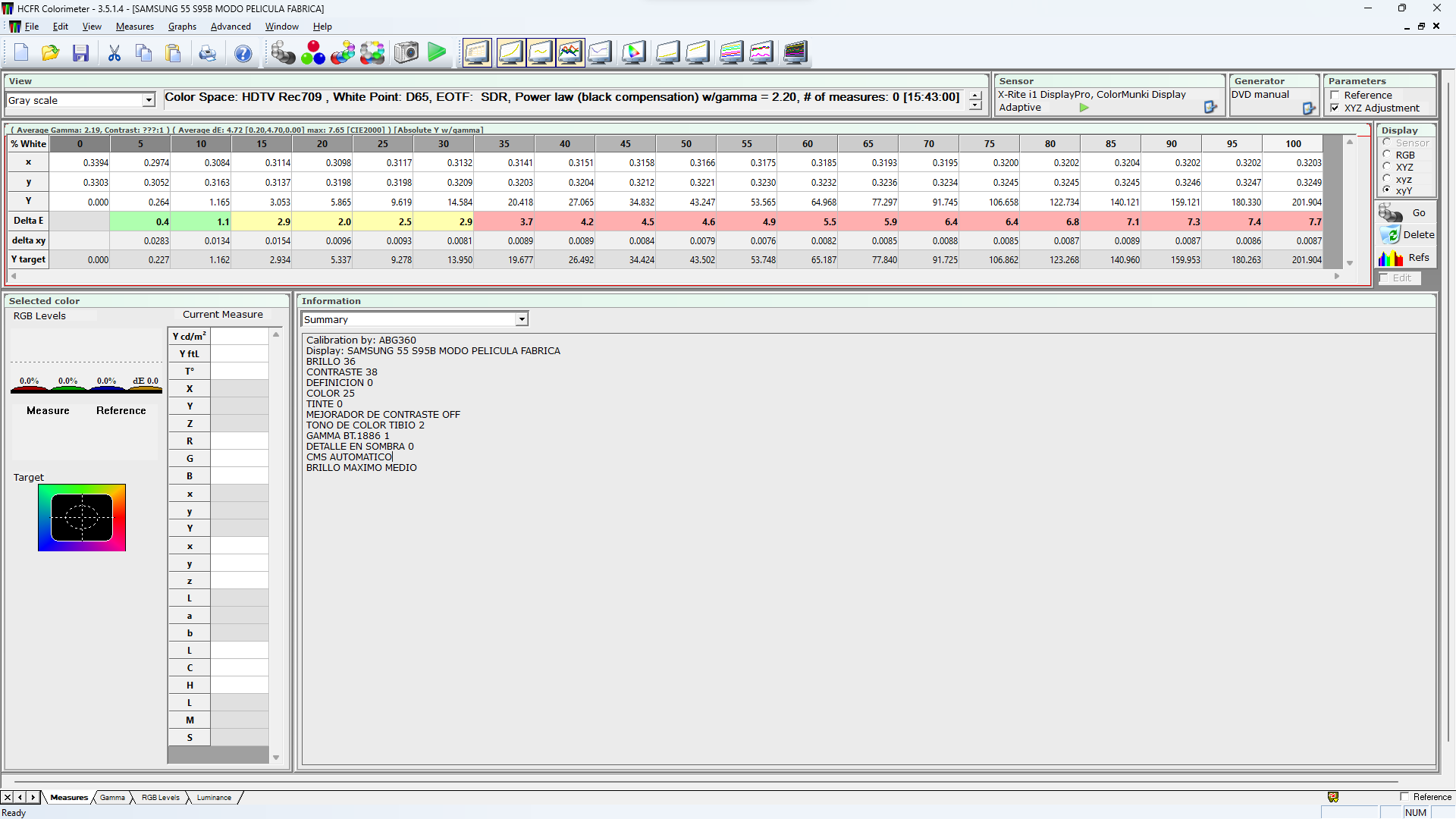

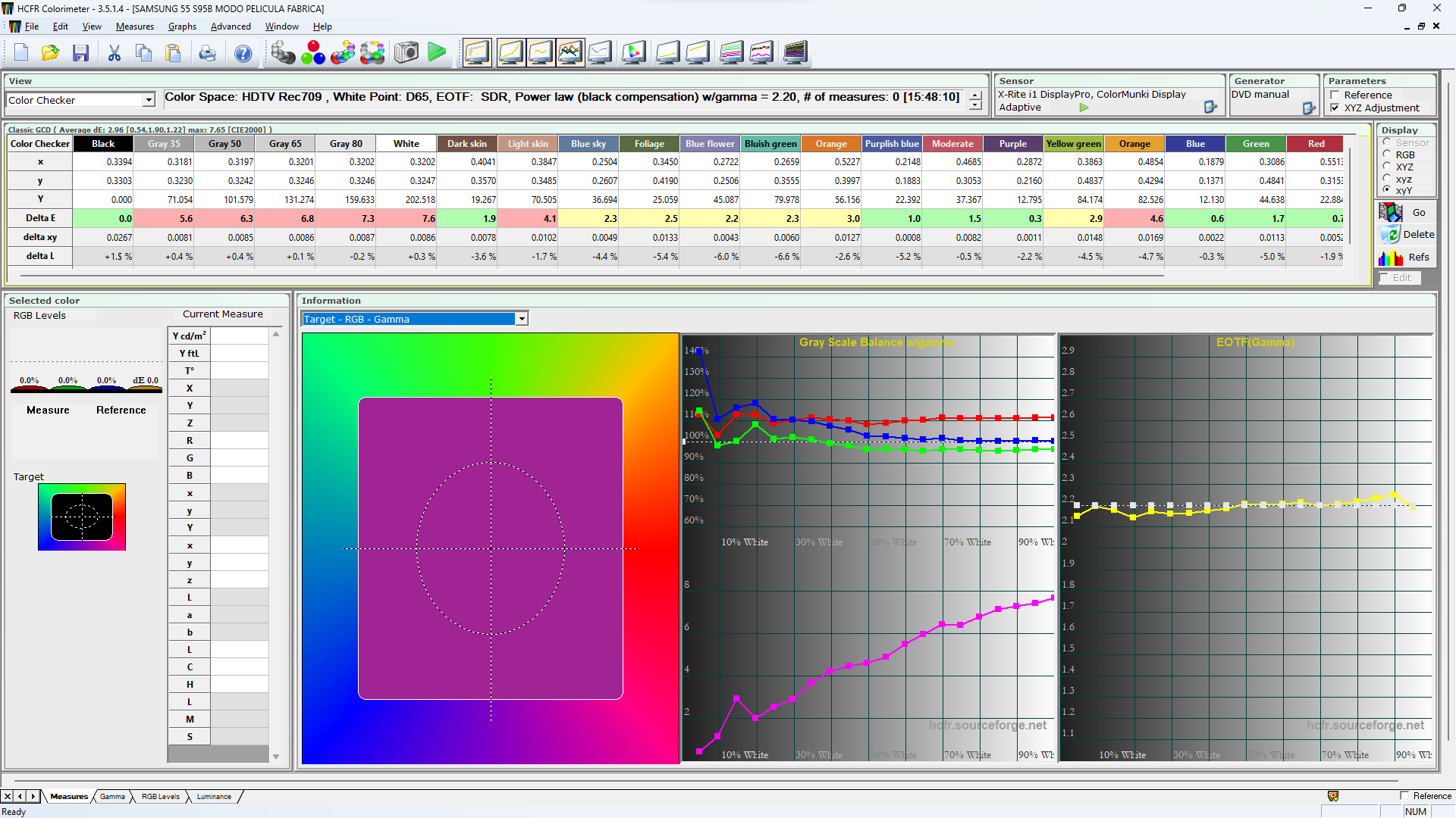

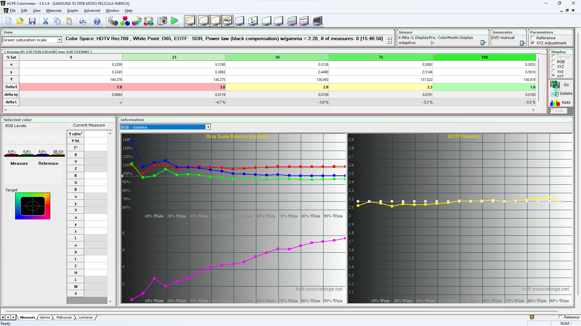

    Para día utilizaremos el modo Película 200nits y 2.2 gamma será nuestro target, ahora veamos como viene este modo de fábrica:
    Captura de pantalla 2023-08-19 154530.png Captura de pantalla 2023-08-19 154546.png Captura de pantalla 2023-08-19 154615.png Captura de pantalla 2023-08-19 154623.png Captura de pantalla 2023-08-19 154641.png Captura de pantalla 2023-08-19 154700.png Captura de pantalla 2023-08-19 154711.png Captura de pantalla 2023-08-19 154722.png Captura de pantalla 2023-08-19 154733.png Captura de pantalla 2023-08-19 154806.png Captura de pantalla 2023-08-19 154819.png
    De fábrica el S95B viene con luminancia correcta y con una escala de gris con errores muy elevados a partir de 35% de gris, la gamma no está nada mal, pero el balance RGB nos muestra una fuerte tendencia rojiza y sombras muy lavadas, el color es demasiado cálido por ello, el colorcheker nos muestra errores de hasta 7, realmente de fábrica no tiene colores precisos, veamos cómo queda tras calibrar:

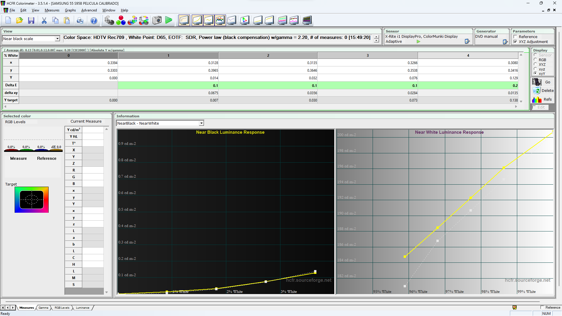

    Captura de pantalla 2023-08-19 154907.png Captura de pantalla 2023-08-19 154917.png Captura de pantalla 2023-08-19 154939.png Captura de pantalla 2023-08-19 155012.png Captura de pantalla 2023-08-19 155037.png Captura de pantalla 2023-08-19 155050.png Captura de pantalla 2023-08-19 155101.png Captura de pantalla 2023-08-19 155116.png Captura de pantalla 2023-08-19 155214.png Captura de pantalla 2023-08-19 155231.png Captura de pantalla 2023-08-19 155245.png
    Tras calibrar vemos que la escala de gris es REFERENCE LEVEL, con la gamma y el balance RGB muy planos y obviamente los colores todos con errores menores a 3 incluso en el colorchecker por lo cual es ahora sí, un resultado muy a la par de los WOLED de la competencia. Otra cosa a destacar es que sólo calibrandolo hace honor al certificado marketinero de PANTONE.

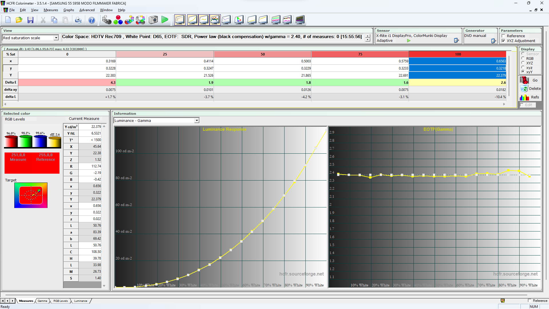

    Ahora veamos como viene el modo noche de fábrica:
    Captura de pantalla 2023-08-19 155505.png Captura de pantalla 2023-08-19 155514.png Captura de pantalla 2023-08-19 155535.png Captura de pantalla 2023-08-19 155541.png Captura de pantalla 2023-08-19 155603.png Captura de pantalla 2023-08-19 155613.png Captura de pantalla 2023-08-19 155627.png Captura de pantalla 2023-08-19 155637.png Captura de pantalla 2023-08-19 155648.png Captura de pantalla 2023-08-19 155701.png Captura de pantalla 2023-08-19 155711.png
    Muy similar al modo película sólo que al poner de 1 a -1 la gamma obtenemos una buena imagen en 2.4 con la misma tendencia rojiza del modo película, pero con la luminancia en 117 nits, al apagar el pico máximo de Brillo. Obviamente los colores tienden a ser demasiado cálidos y con errores visibles a simple vista. Veremos si se comporta como el modo película ya calibrado también tras calibrar:
    Captura de pantalla 2023-08-19 155752.png Captura de pantalla 2023-08-19 155805.png Captura de pantalla 2023-08-19 155827.png Captura de pantalla 2023-08-19 155834.png Captura de pantalla 2023-08-19 155902.png Captura de pantalla 2023-08-19 155916.png Captura de pantalla 2023-08-19 155928.png Captura de pantalla 2023-08-19 155937.png Captura de pantalla 2023-08-19 155947.png Captura de pantalla 2023-08-19 160012.png Captura de pantalla 2023-08-19 160023.png
    REFERENCE LEVEL nuevamente como una escala de gris y gamma muy aplanada y una colorimetría con errores menores a 3, que salvo LG G3 y Panasonic GZ2000 errores muy bajos en colorimetría. Pasaré a explicar un poco cómo funciona la luminancia en SDR en la tv:

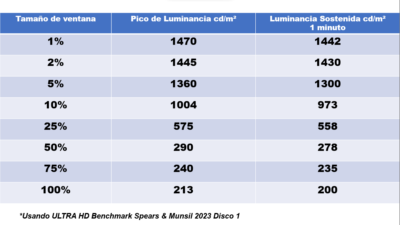

    El 55" S95B tiene un pico de 995 nits en ventanas al 10% en cualquier modo, ya calibrado al D65 llega a un pico de 973 nits dependiendo del contenido en pantalla. Supongamos que queremos medir ventanas al 2% o 3% e incluso al 1% habilitamos el famoso truco de modificar el ANA PEAK 2, y suponemos que debe bordar los 1350 nits, lo cual es el límite del panel. También apagamos el ASBL del tv para calibrarlo con mayor facilidad.

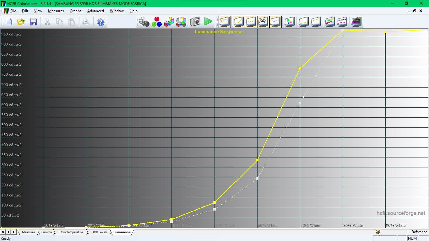

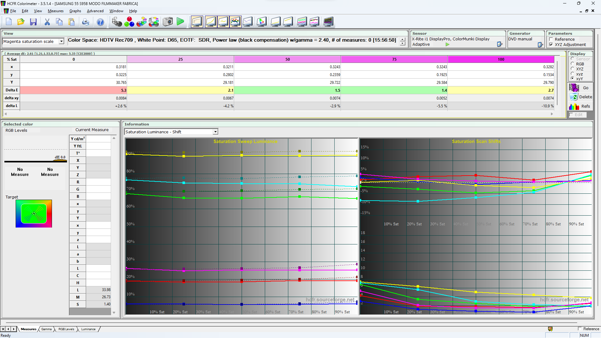

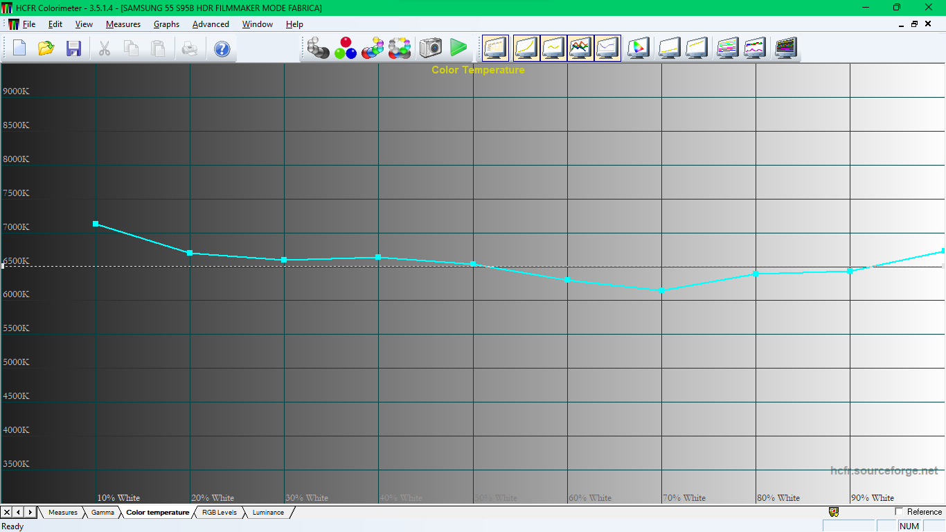

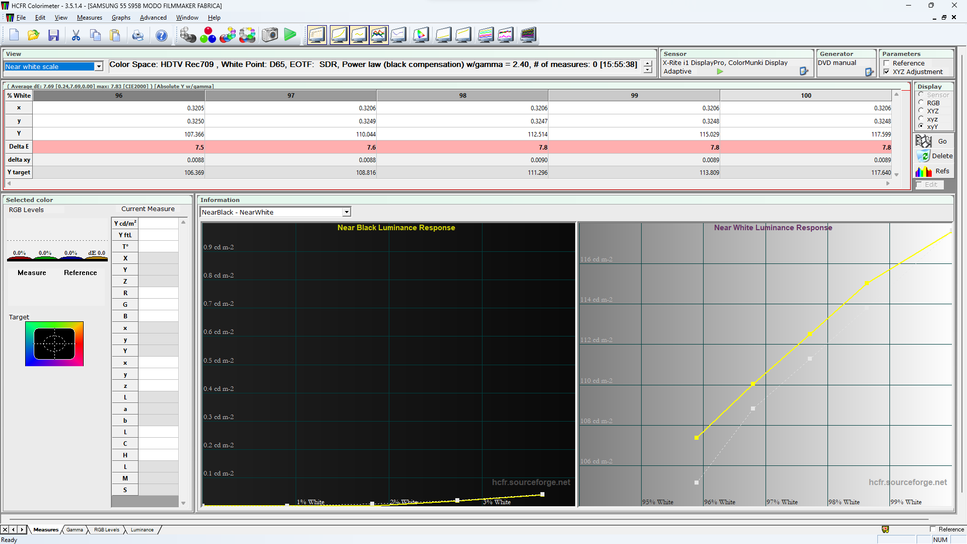

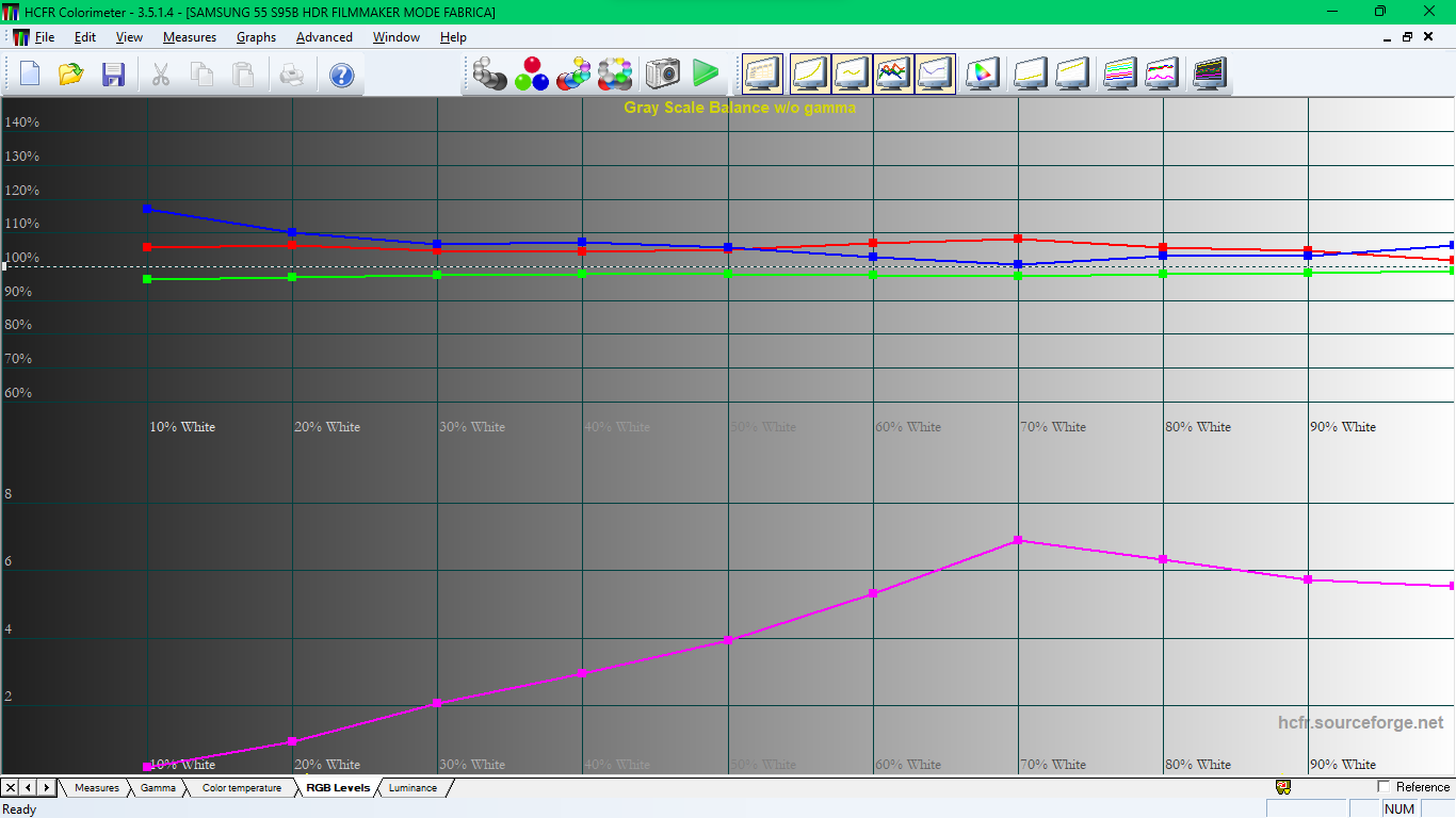

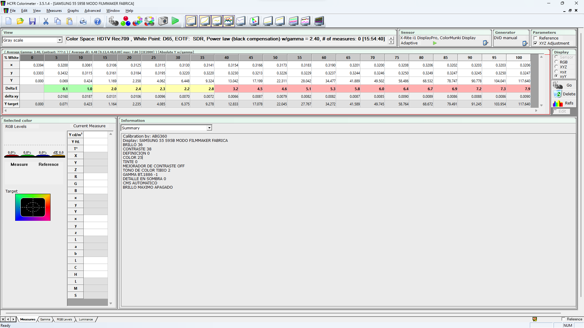

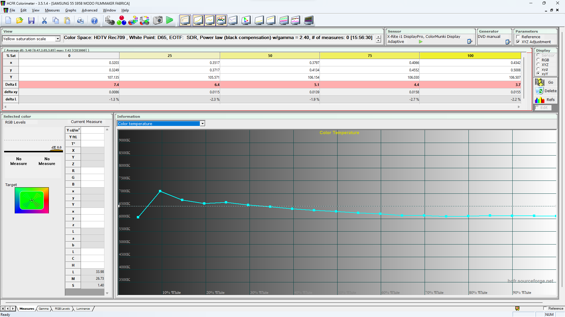

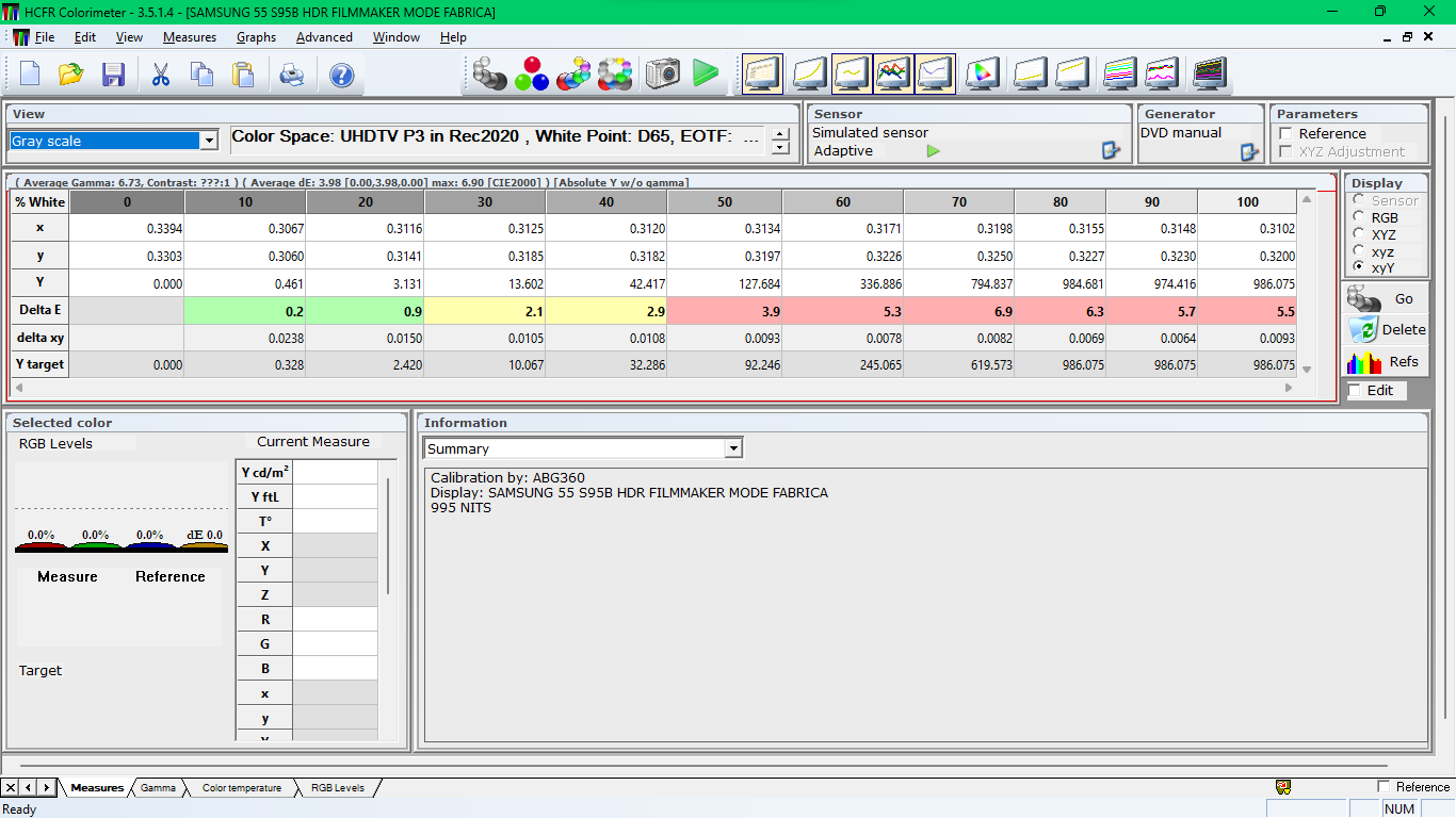

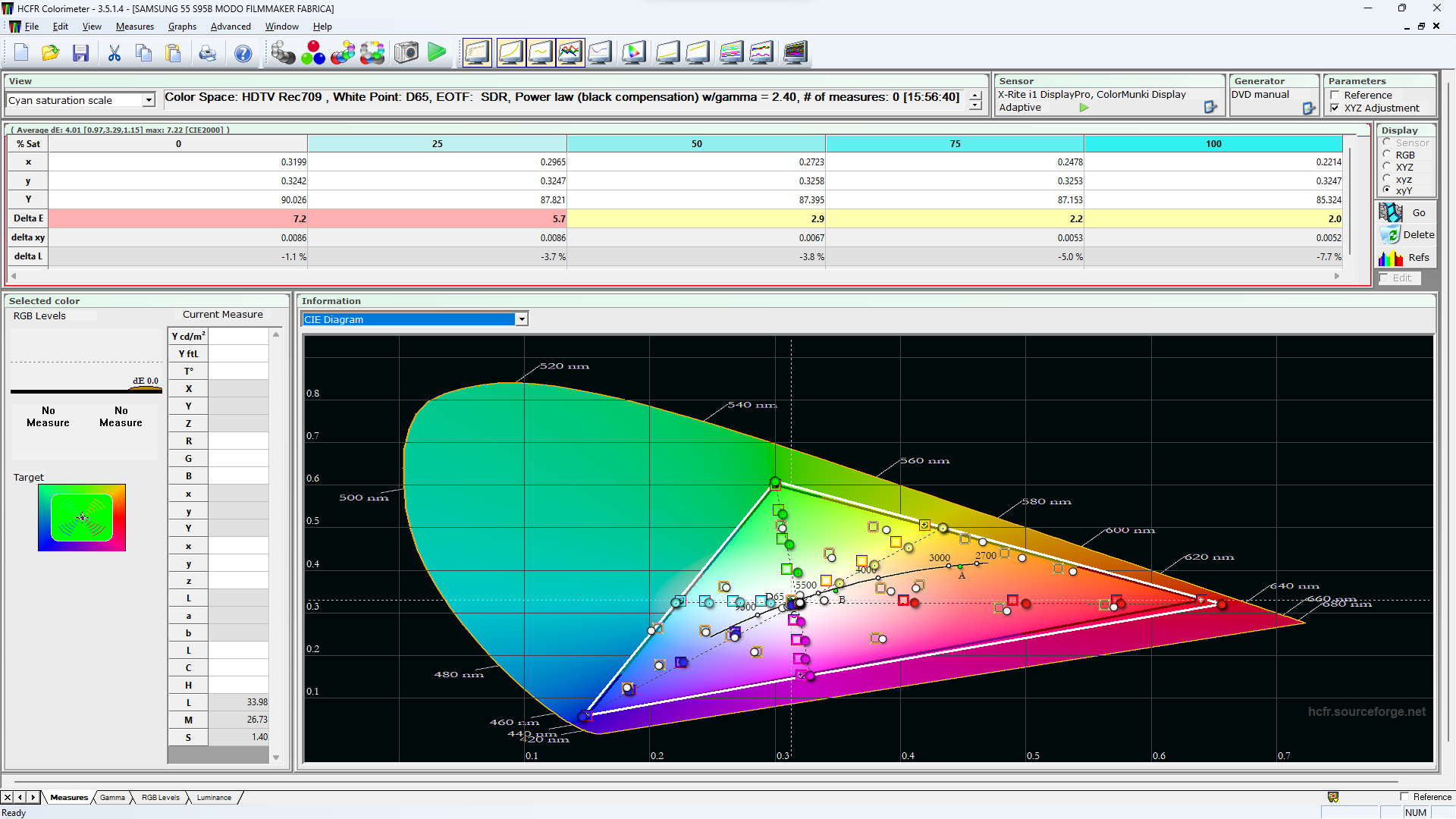

    El Filmmaker Mode viene así de fábrica:
    Captura de pantalla 2023-08-17 152550.png Captura de pantalla 2023-08-17 152624.png Captura de pantalla 2023-08-17 152711.png Captura de pantalla 2023-08-17 152722.png Captura de pantalla 2023-08-17 152732.png

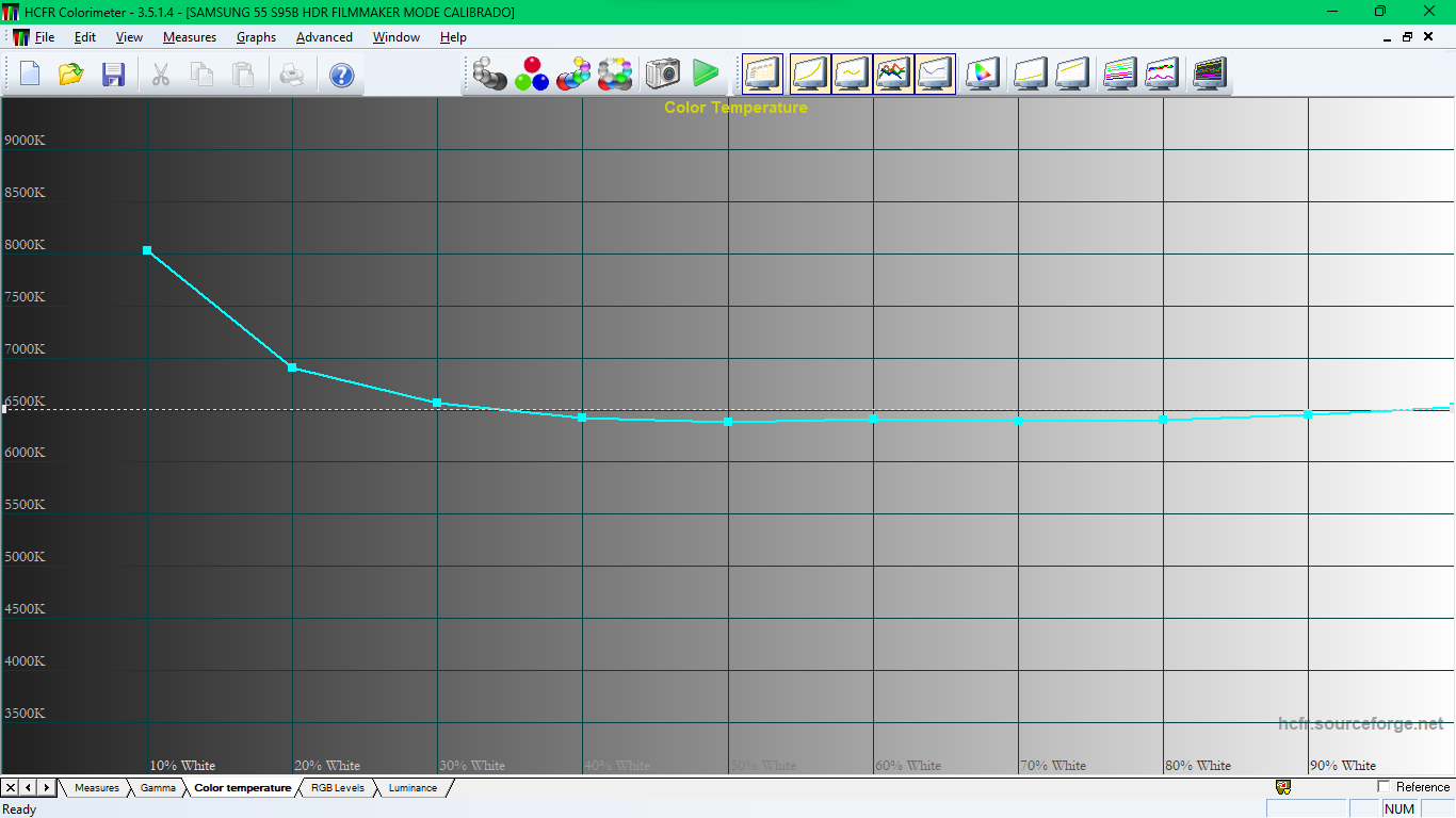

    Como vemos el dynamic tone mapping de Samsung aquí no se puede apagar hay ligero tinte azul en las imágenes. Tras calibrar salvo las sombras algo cargadas de azul se pudieron corregir.

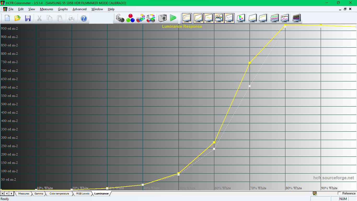

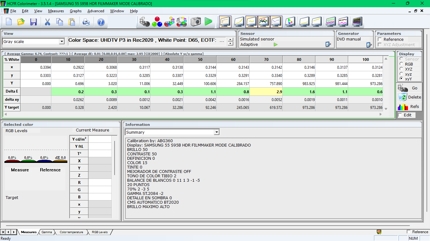

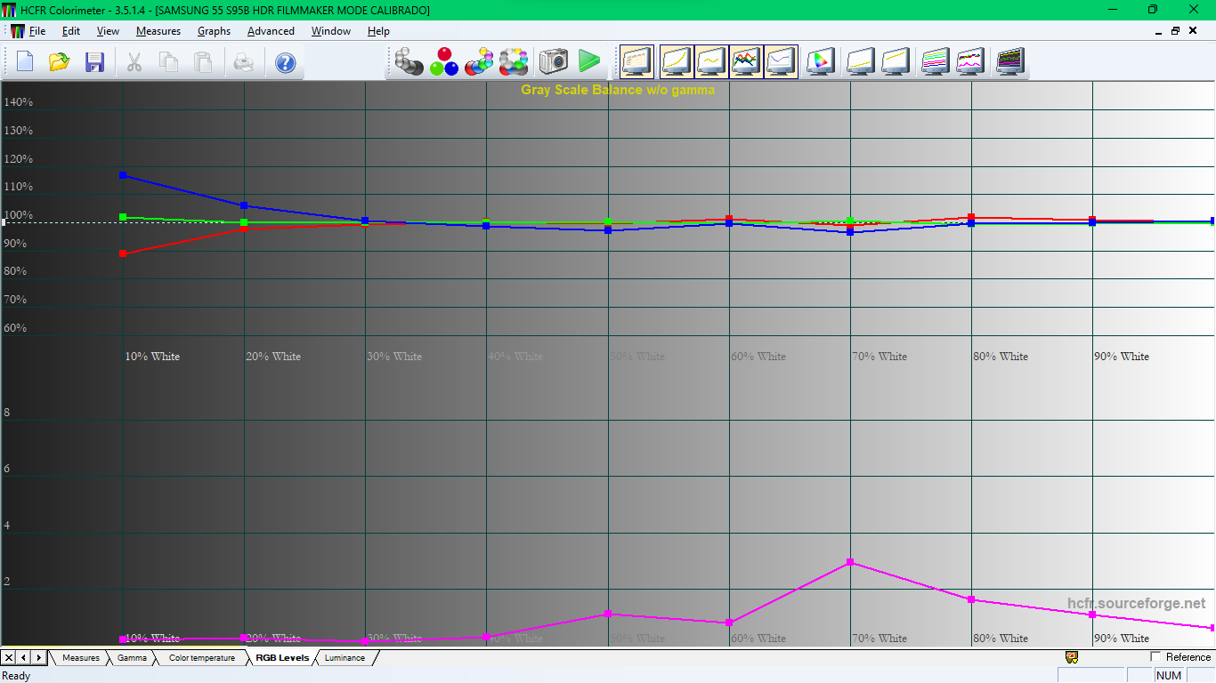

    Captura de pantalla 2023-08-17 152802.png Captura de pantalla 2023-08-17 152832.png Captura de pantalla 2023-08-17 152912.png Captura de pantalla 2023-08-17 152920.png Captura de pantalla 2023-08-17 152927.png
    Vemos la corrección del balance RGB, salvo el 10% de rojo y azul, el color auto se puso en rec2020 y se disminuyo para evitar la sobre saturación de los mismos. El CMS no responde así que ni se toco.
    La cobertura del volumen de color en DCI P3 del tv es 100% y el 91% de Rec 2020, lástima que esto se desperdicie en este modelo, en el Sony A95K no. Sólo el propio QN90B muestra mejores resultados en luminancia por color que este QD OLED.

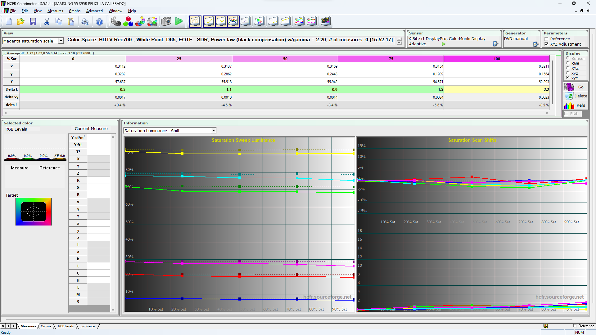

    SAMSUNG 55 S95B PELICULA CALIBRADO
    BRILLO 36
    CONTRASTE 38
    TONO DE COLOR TIBIO 2
    BALANCE DE BLANCOS -11 0 -3 0 0 0
    5% 10 -11 -47
    10% 13 3 -20
    15% 2 -6 -27
    20% -8 -23 -35
    25% 5 -8 -17
    30% 1 -10 -16
    35% 0 -8 -15
    40% 0 -5 -14
    45% 2 -2 -7
    50% 3 -1 -6
    55% 2 -1 -4
    60% 3 2 -1
    65% 1 1 0
    70% 2 2 1
    75% 0 1 1
    80% 2 3 3
    85% 0 1 1
    90% 0 1 1
    95% 0 0 1
    100% 0 0 0
    GAMMA BT.1886 1
    CMS AUTOMATICO
    BRILLO MAXIMO MEDIO

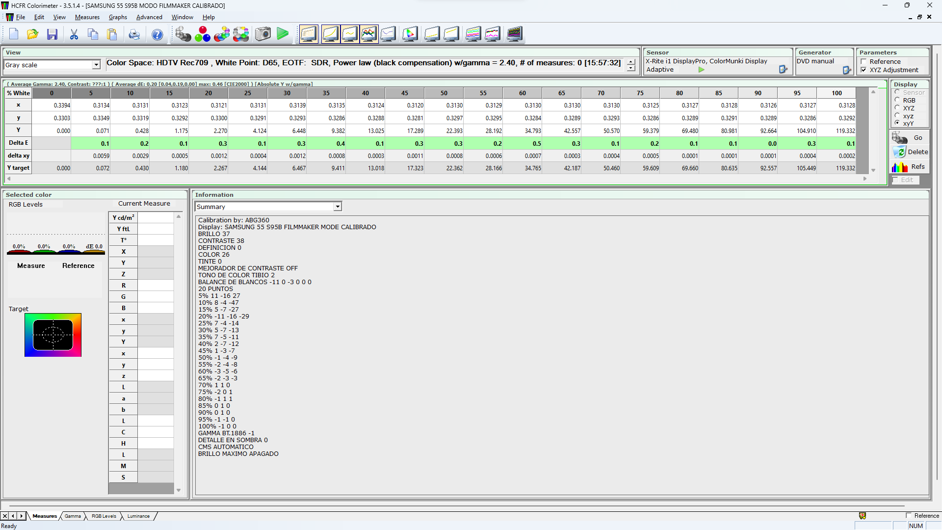

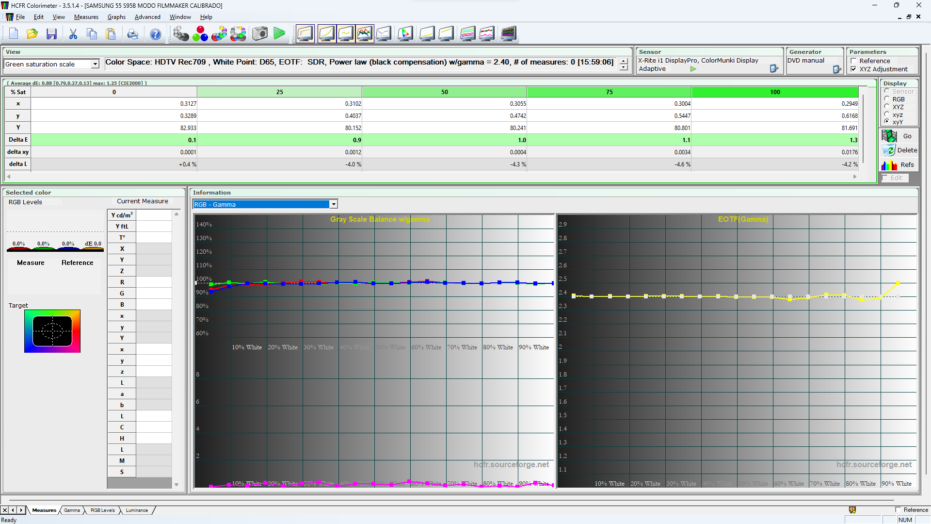

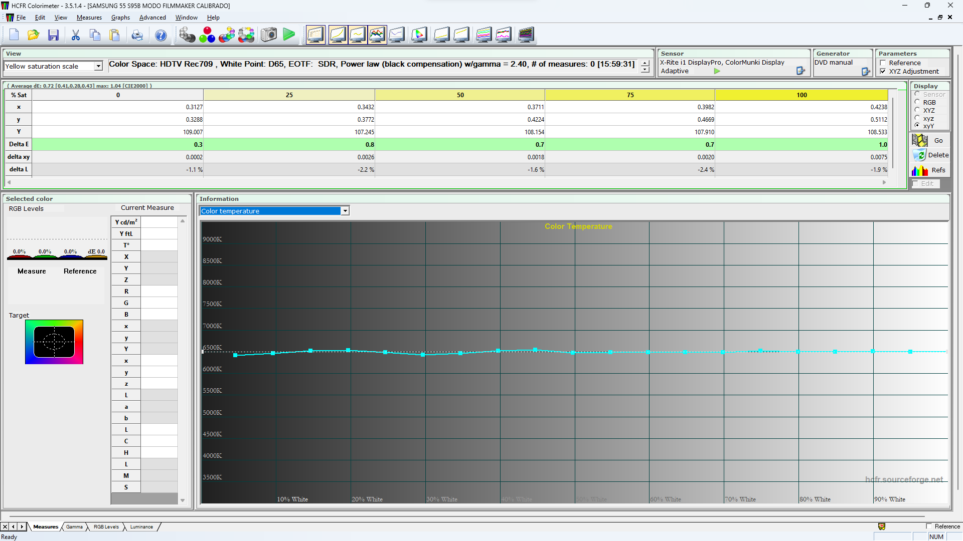

    SAMSUNG 55 S95B FILMMAKER MODE CALIBRADO
    BRILLO 37
    CONTRASTE 38
    COLOR 26
    5% 11 -16 27
    10% 8 -4 -47
    15% 5 -7 -27
    20% -11 -16 -29
    25% 7 -4 -14
    30% 5 -7 -13
    35% 7 -5 -11
    40% 2 -7 -12
    45% 1 -3 -7
    50% -1 -4 -9
    55% -2 -4 -8
    60% -3 -5 -6
    65% -2 -3 -3
    70% 1 1 0
    75% -2 0 1
    80% -1 1 1
    85% 0 1 0
    90% 0 1 0
    95% -1 -1 0
    100% -1 0 0
    GAMMA BT.1886 -1
    CMS AUTOMATICO
    BRILLO MAXIMO APAGADO
    SAMSUNG 55 S95B HDR FILMMAKER MODE CALIBRADO SM UNLOCKED ANA PEAK 1 & 2
    CONTRASTE 50
    COLOR 15
    BALANCE DE BLANCOS 0 11 1 3 -1 -5
    70% 2 -3 5
    GAMMA ST.2084 -2
    CMS AUTOMATICO BT2020
