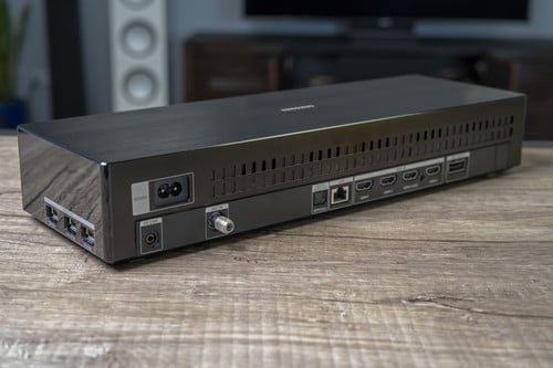

    Una vez más tenemos el One Conect Box que nos permite tener todo más organizado fuera del tv en o que respecta a cables. Aquí encontramos los 4 puertos HDMI 2.0 con HDCP 2.2, ninguno es HDMI 2.1 pero contamos con ALLM (Auto Low Latency Mode) y VRR con soporte a FreeSync.

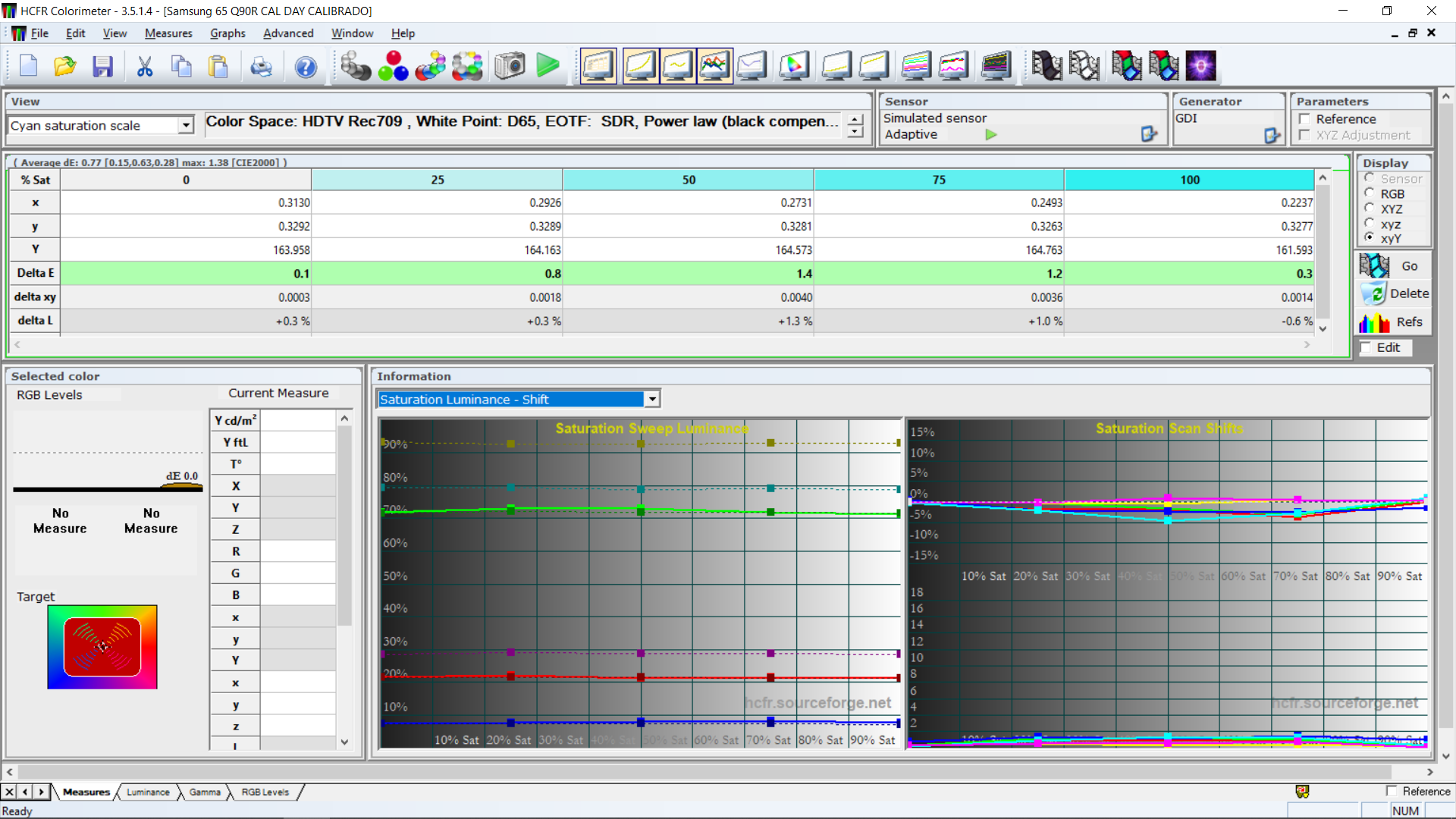

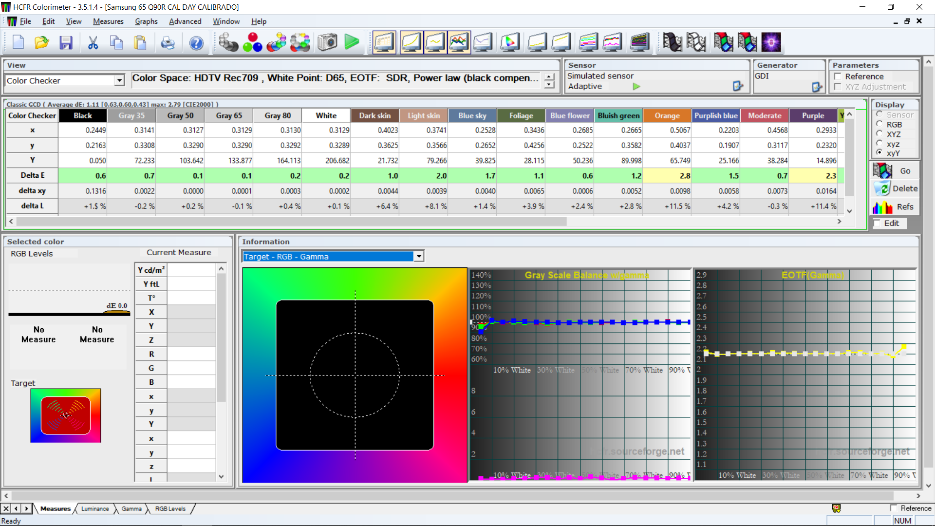

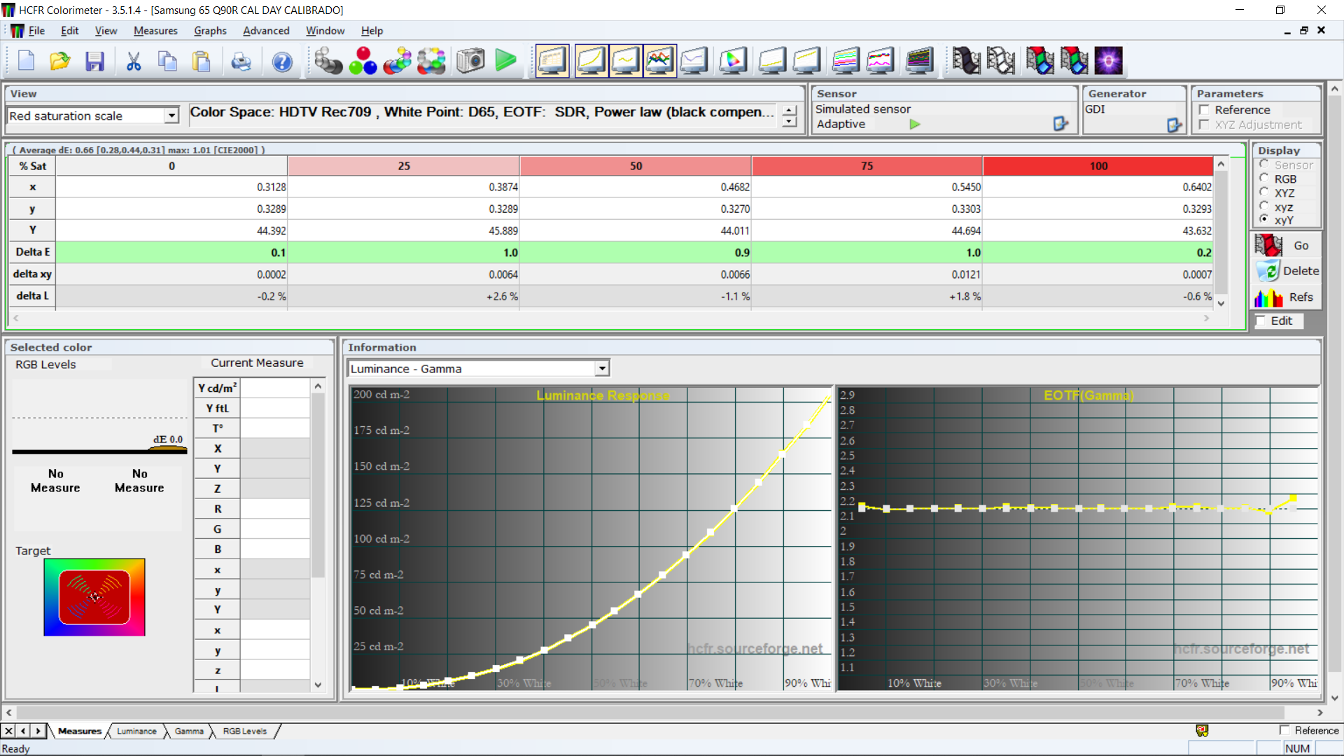

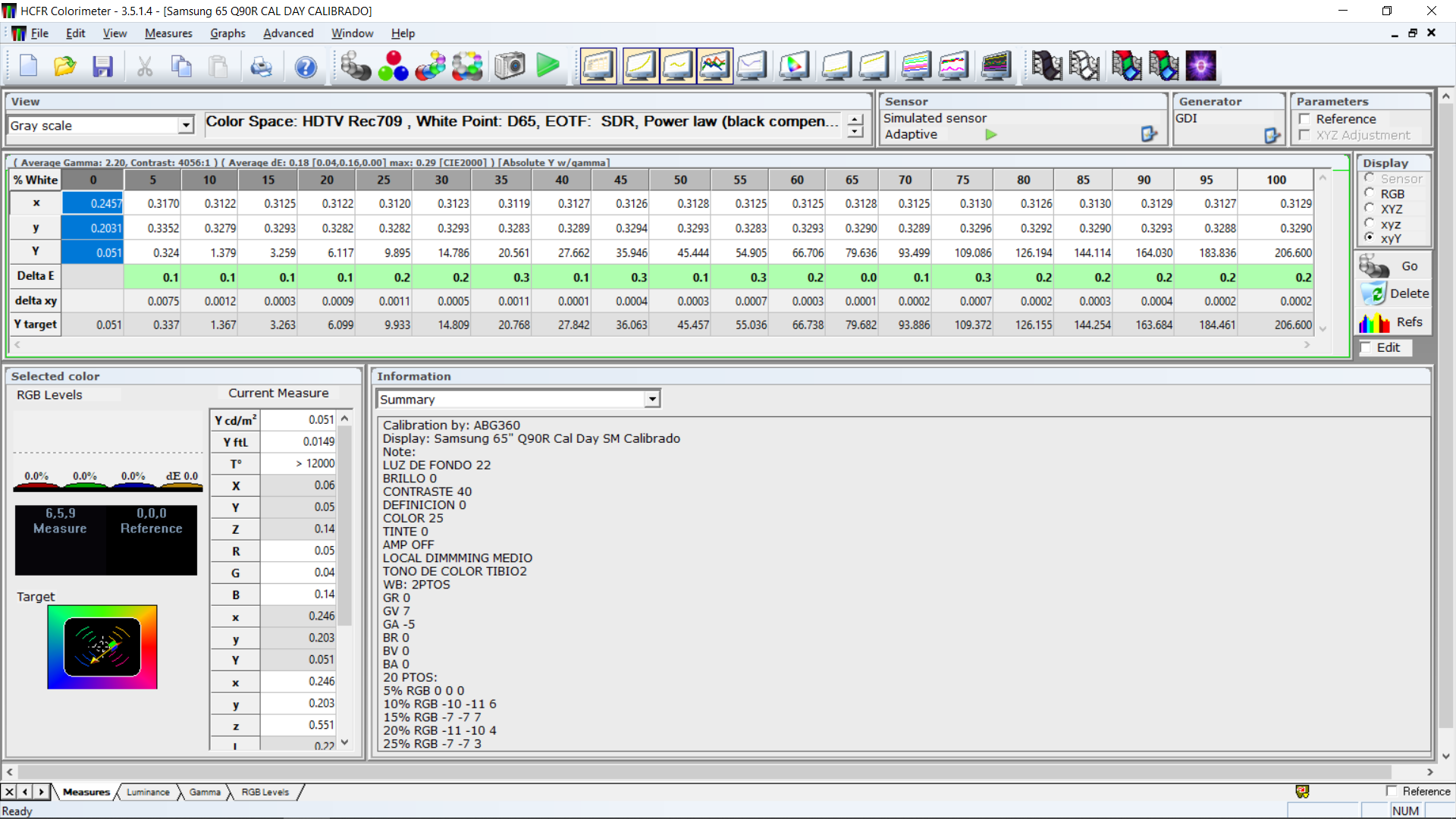

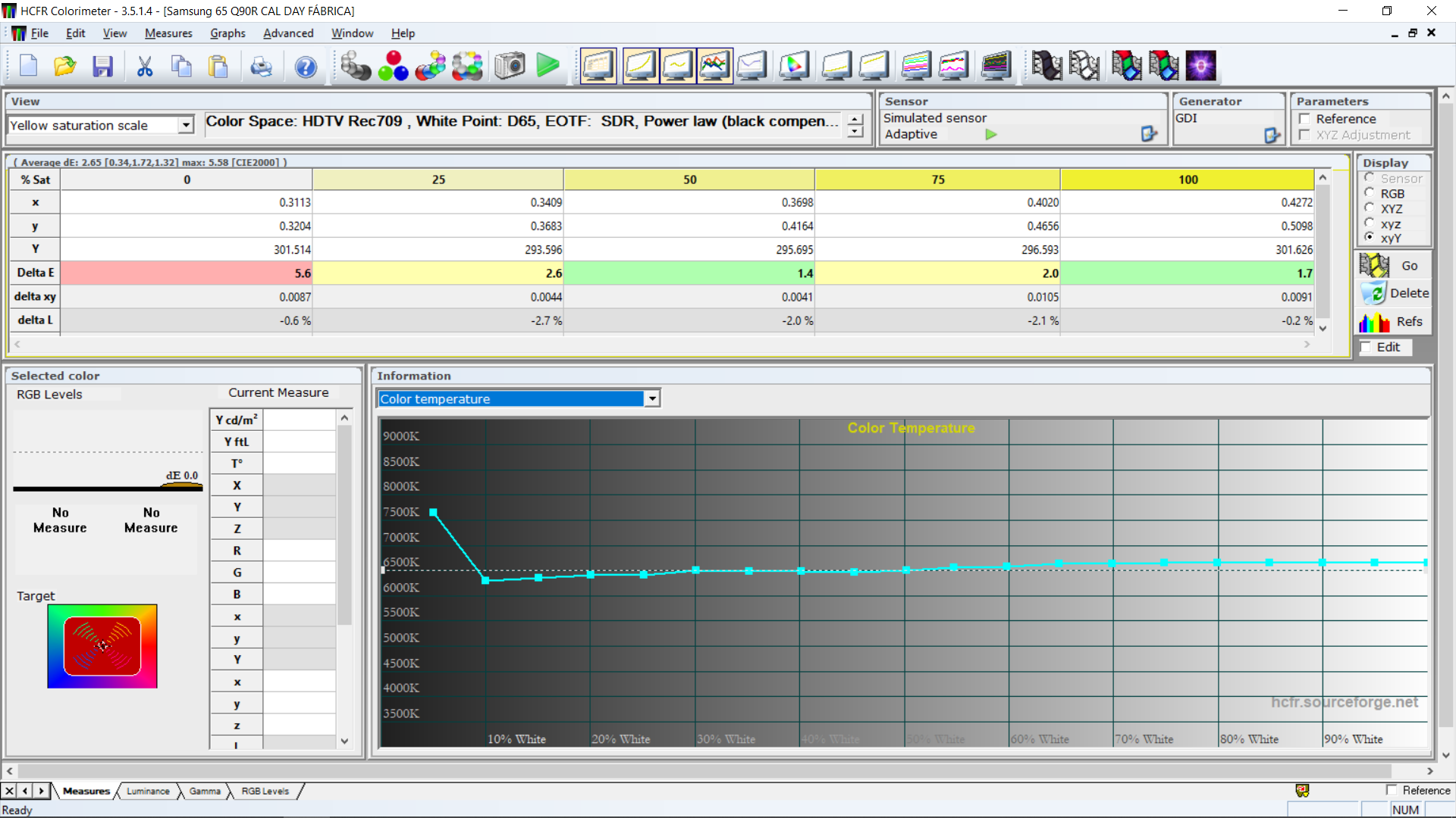

    Empezaremos a ver como viene fuera de caja Cal Day en este Q90R:
    Captura de pantalla (191).png Captura de pantalla (192).png Captura de pantalla (193).png Captura de pantalla (194).png Captura de pantalla (195).png Captura de pantalla (196).png Captura de pantalla (197).png Captura de pantalla (198).png Captura de pantalla (199).png Captura de pantalla (200).png Captura de pantalla (201).png
    Bueno como podemos ver la luminancia en más de 300 nits es elevada, los errores son mayores a 5, los colores tienen errores mayores a 4, un panel muy cargado de azul y también unas sombras muy claras a donde apunta este modo el cual es gamma bt. 1886 de fábrica, el cuadro de la gamma se estropeo por el local dimming, por eso en los gráficos ven como la supuesta recta de gamma y balance RGB cae, pero en realidad sin ejecutar la prueba de local dimming los resultados eran más planos y apuntaban a una gamma de 2.37 lo cual no estaba mal, pero tenía errores puntuales. El nivel de negro apuntaba a 0.063 cd/m2. Veamos cómo nos va apuntándolo a 2.2:
    Captura de pantalla (202).png Captura de pantalla (203).png Captura de pantalla (204).png Captura de pantalla (205).png Captura de pantalla (206).png Captura de pantalla (207).png Captura de pantalla (208).png Captura de pantalla (209).png Captura de pantalla (210).png Captura de pantalla (211).png Captura de pantalla (212).png
    Tras calibrar a 2 ptos ya había una notable mejora con errores menores a 1 en promedio y el máximo de 2, obviamente usamos los 20 puntos de calibración y logramos excelentes resultados que son REFERENCIA, con un nivel de negro de 0.051 cd/m2 y 0.037cd/m2 en ANSI con el local dimming en medio. Usar alto causa blooming y usar bajo oscurece curiosamente la imagen en general y tampoco es que ayude al nivel de negro.

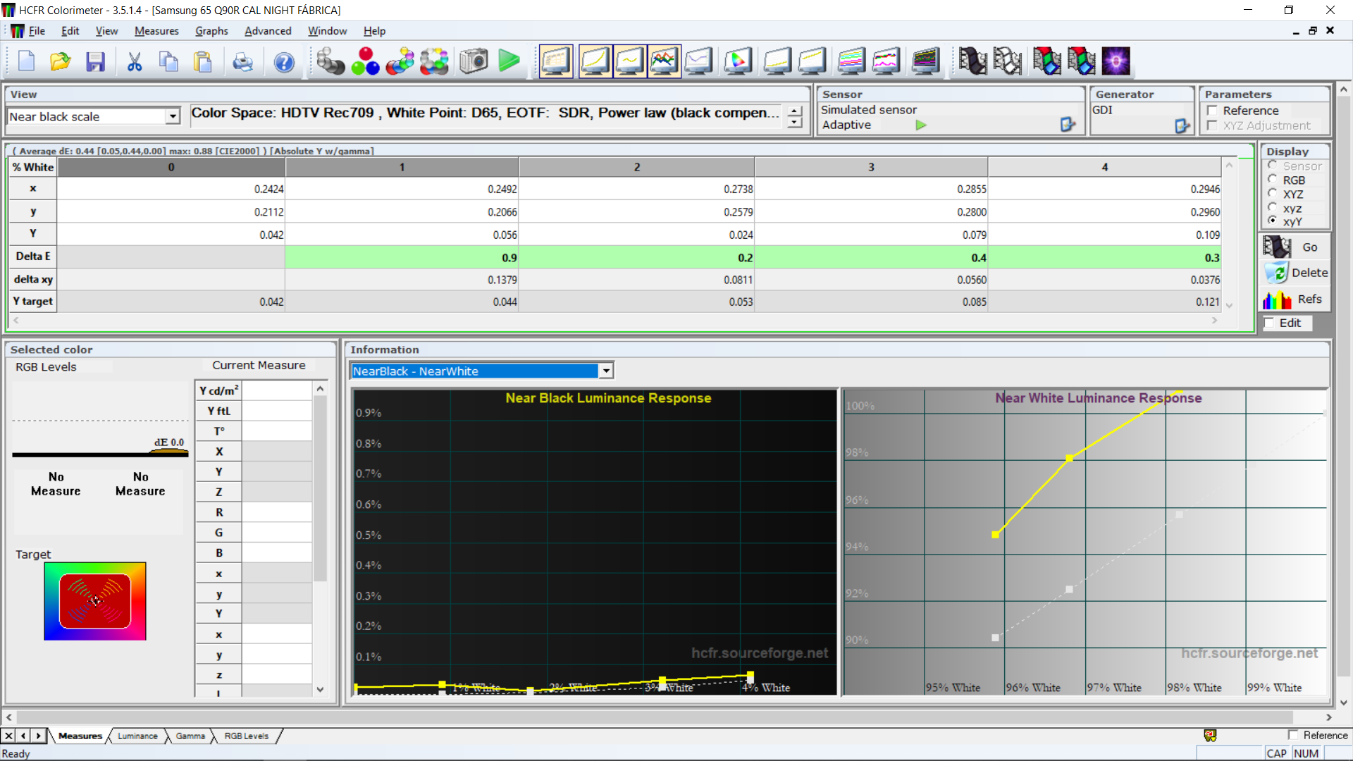

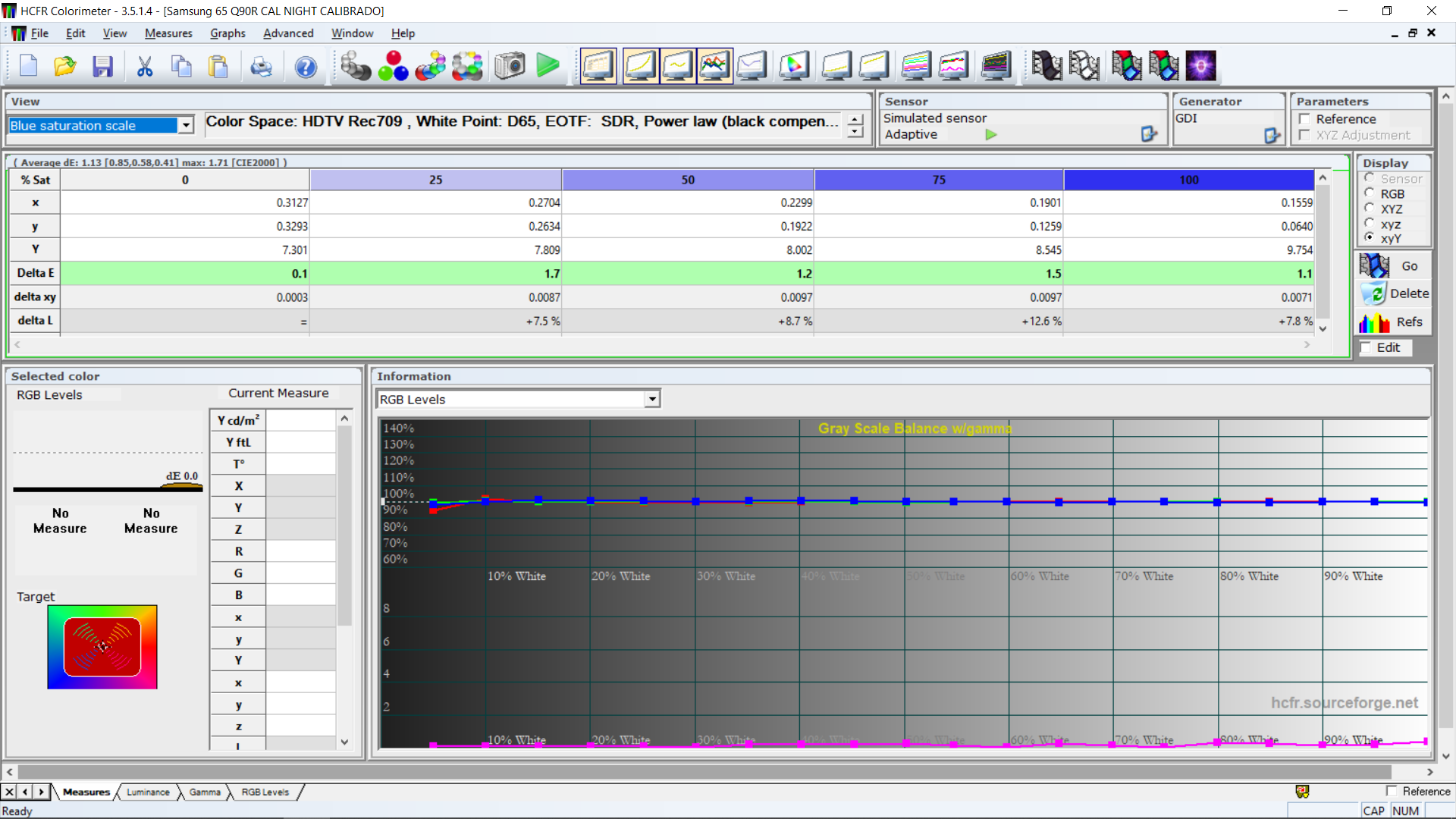

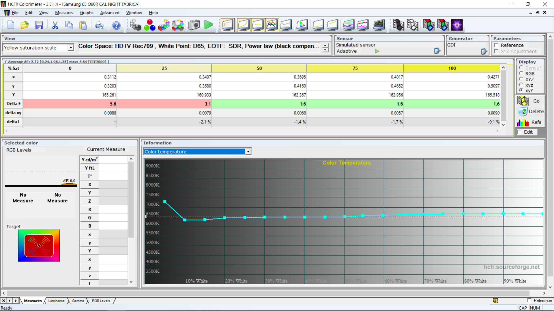

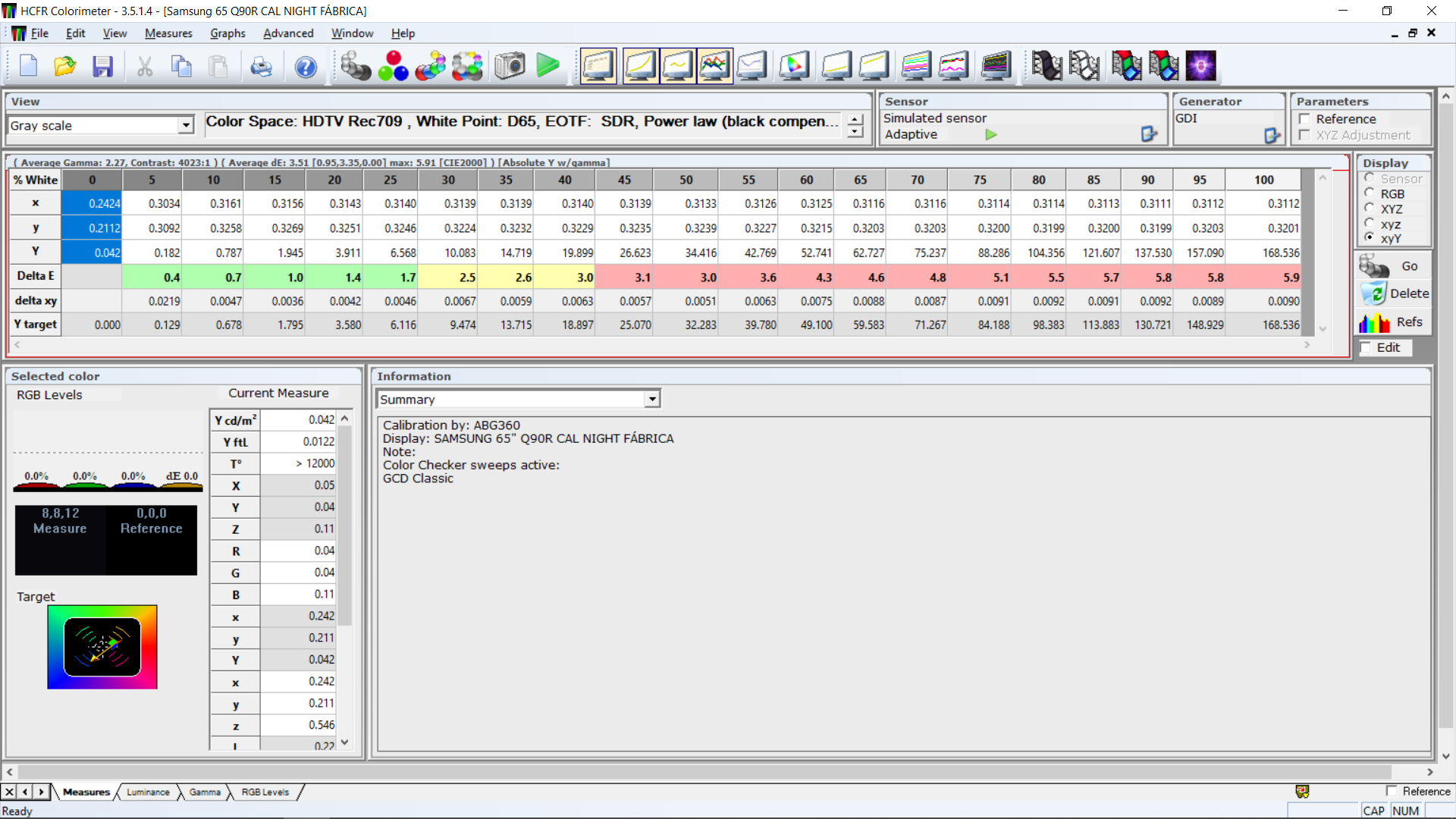

    En Cal Night veamos como vino:
    Captura de pantalla (213).png Captura de pantalla (214).png Captura de pantalla (215).png Captura de pantalla (216).png Captura de pantalla (217).png Captura de pantalla (218).png Captura de pantalla (219).png Captura de pantalla (220).png Captura de pantalla (221).png Captura de pantalla (222).png Captura de pantalla (223).png
    Encontramos la luminancia demasiado elevada 169 nits para un modo nocturno, otra vez activando el local dimming en bajo nos afectó las mediciones en balance de rgb y gamma, resultan más planas en realidad, los errores muy similares a los de cal day de fábrica, aquí si tienen que respaldarse en nuestras palabras, los gráficos de gamma y RGB eran más plano, la medición de local dimming arruino estos. No viene así de caídas esas 2 rectas. El nivel de negro es 0.042 cd/m2 y ANSI 0.035 cd/m2 con local dimming medio o normal. Pasemos a su respectiva calibración:
    Captura de pantalla (224).png Captura de pantalla (225).png Captura de pantalla (226).png Captura de pantalla (227).png Captura de pantalla (229).png Captura de pantalla (231).png Captura de pantalla (232).png Captura de pantalla (233).png Captura de pantalla (234).png Captura de pantalla (235).png Captura de pantalla (236).png
    La gamma a 2.4 quedó lo más plana que se pudo, el balance RGB igual, así como la temperatura de color y la luminancia, otra cosa a destacar de estos resultados casi referenciales es que falla en un color del color checker, el naranja, lamentablemente la capa óptica para incrementar el ángulo de visión causa estas aberraciones cromáticas, así como la pérdida de contraste. El nivel de negro tras calibrar aumenta a 0.031 de las 0.035 iniciales, lo cual es excelente.

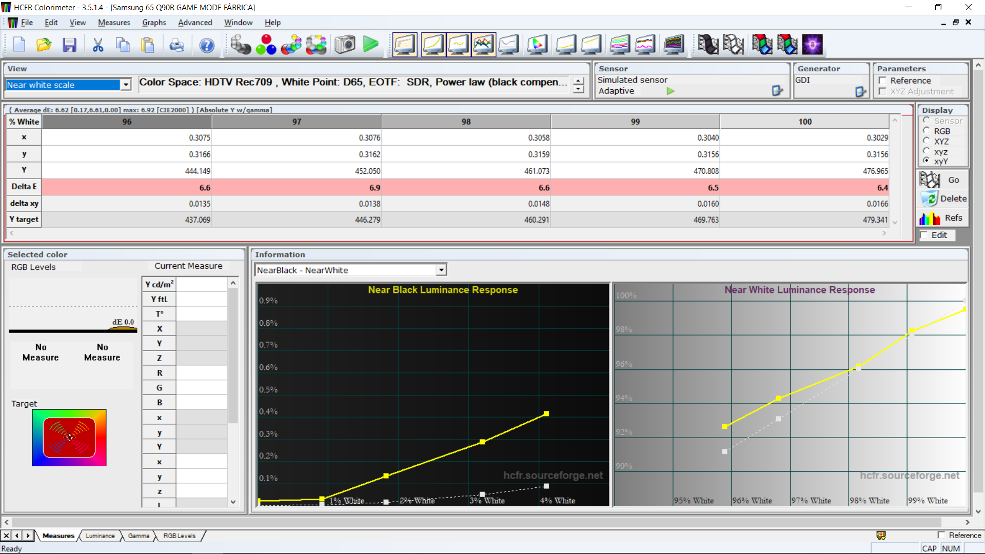

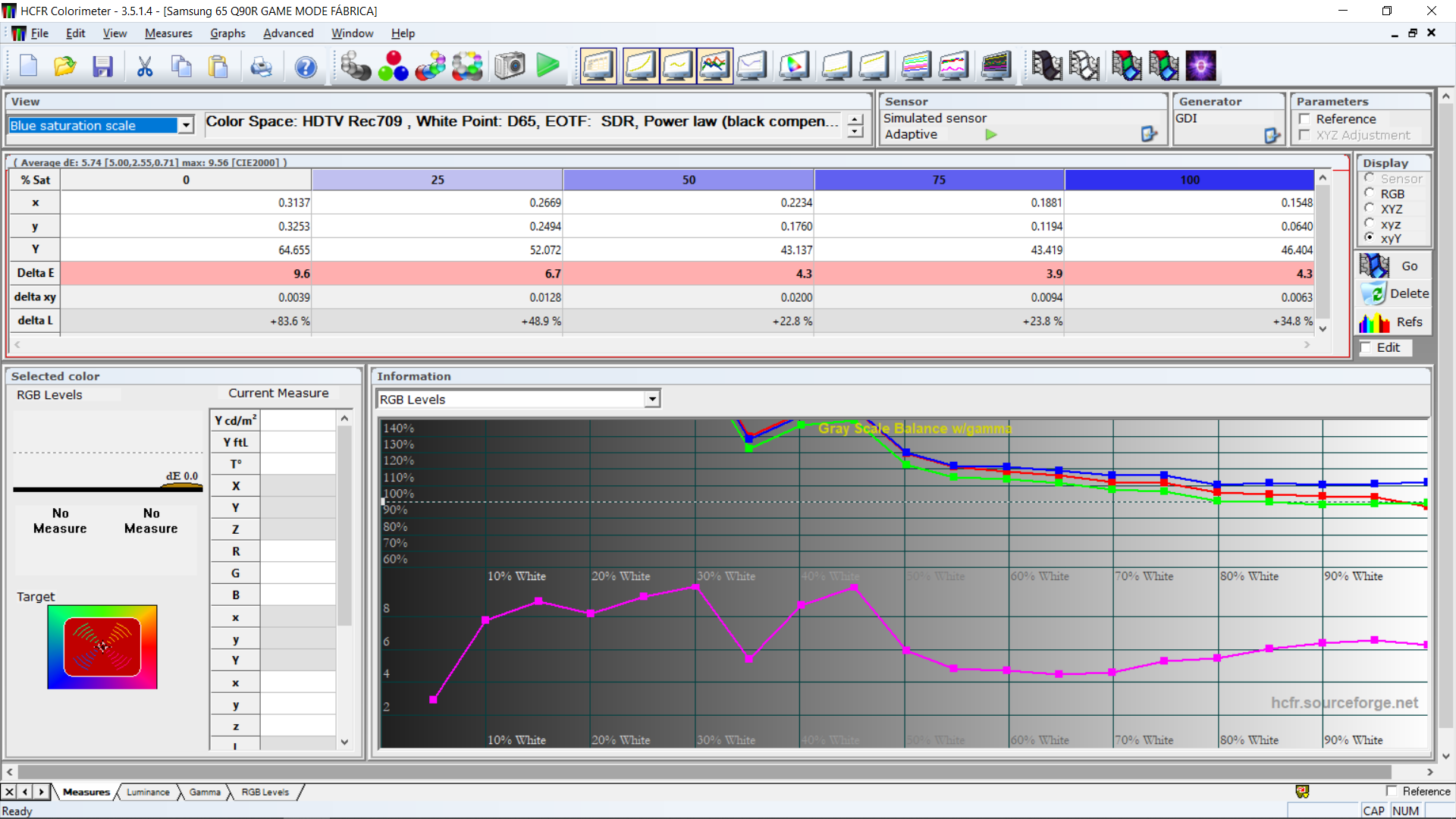

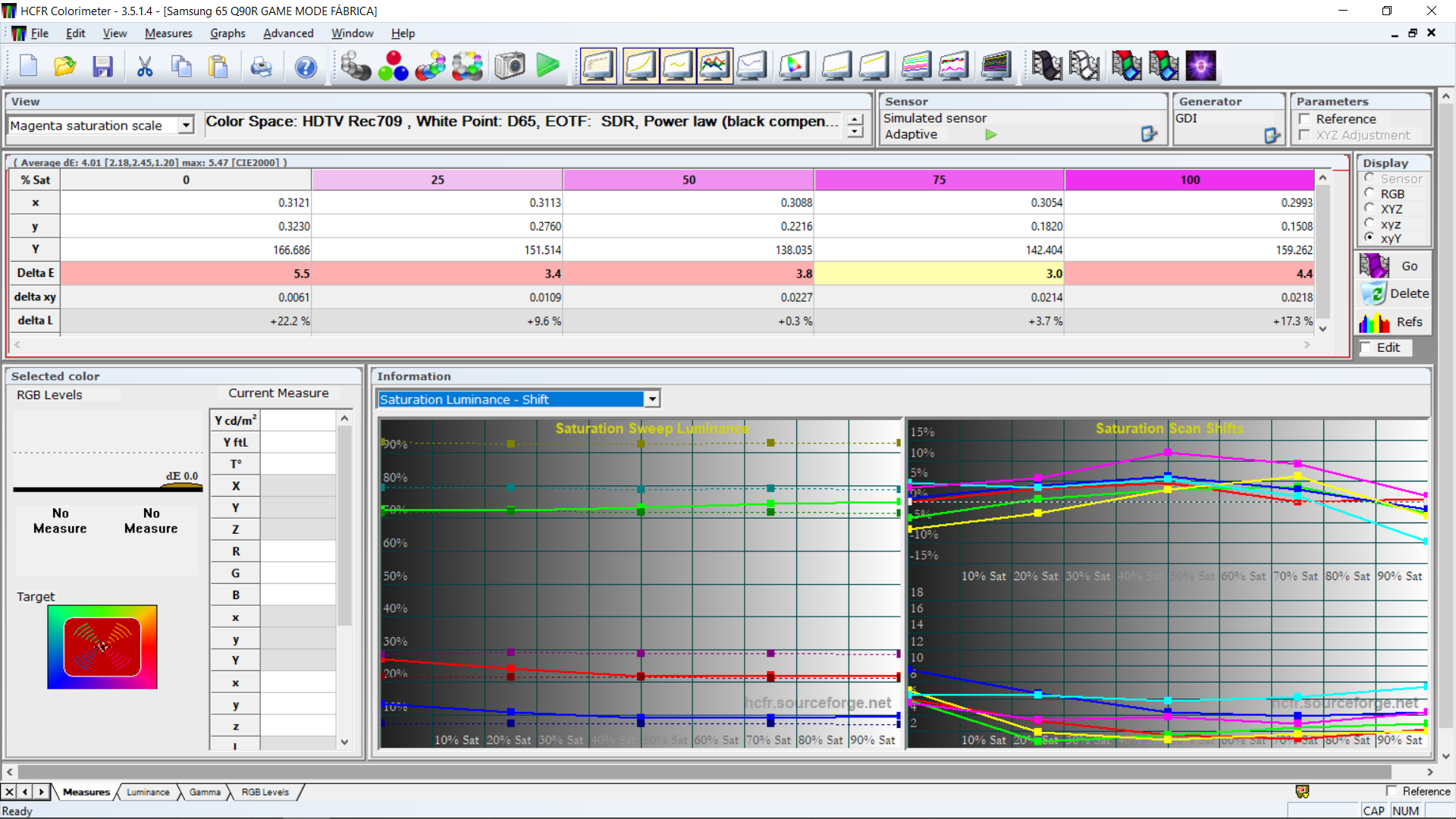

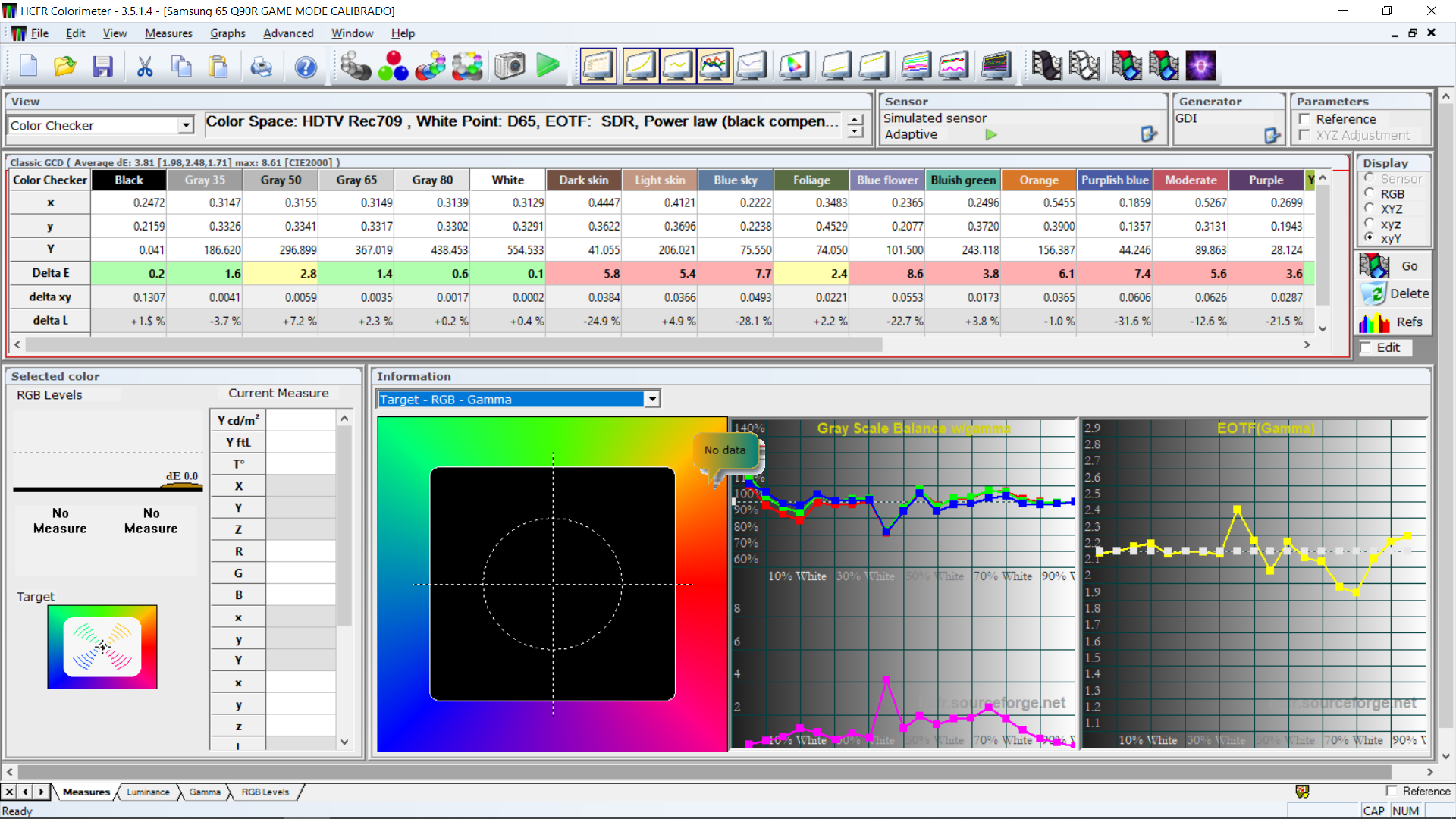

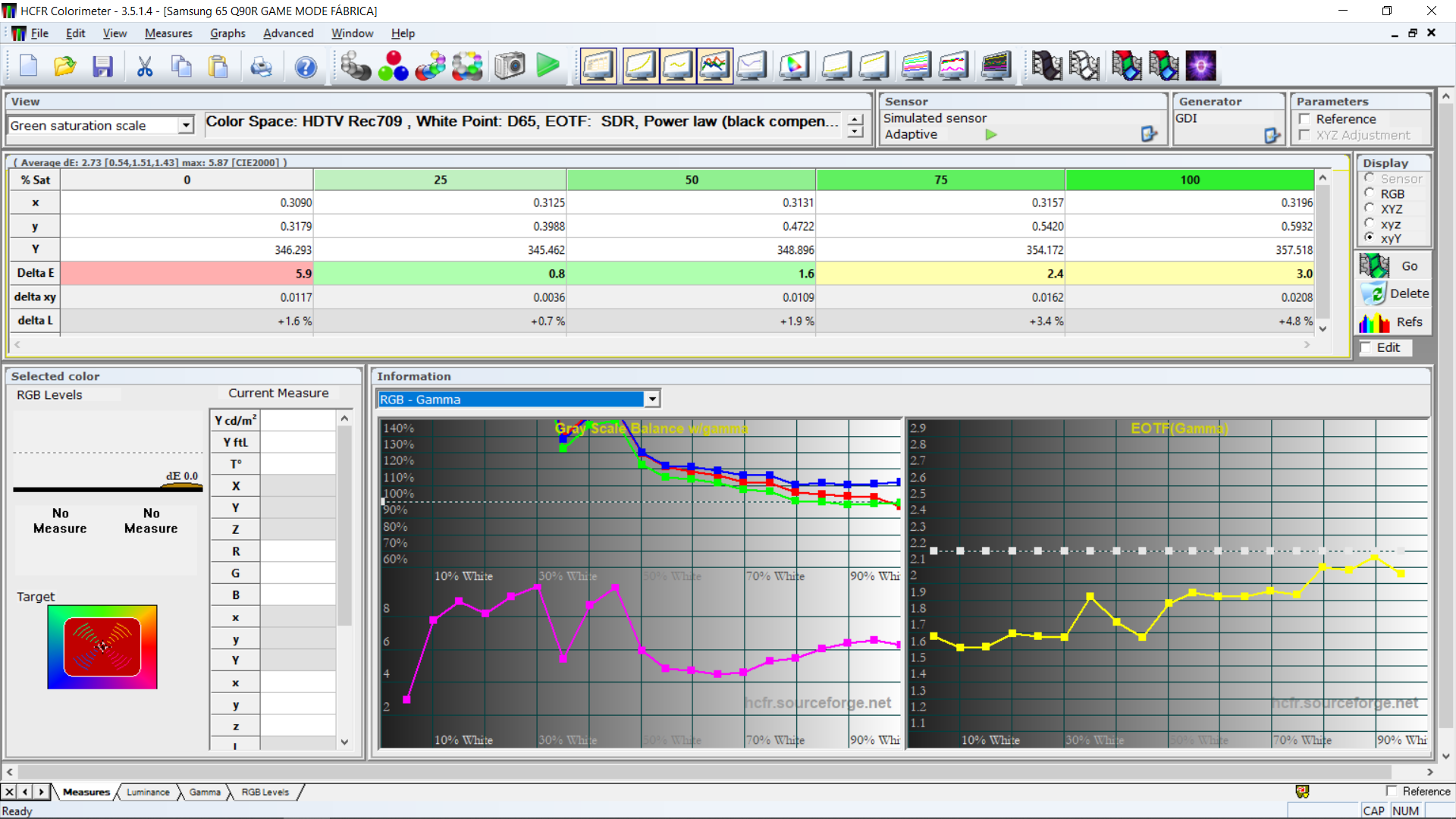

    Modo Juego de fábrica, esta opción se activa en el menú y es un único modo para todo el tv, aquí el local dimming se apaga y también vemos un optimizador para juegos que varía el contraste y color, que decidimos no tocar para no dañar la colorimetría y gradaciones. También decidimos apagar el auto motion plus para juegos.
    Captura de pantalla (237).png Captura de pantalla (238).png Captura de pantalla (239).png Captura de pantalla (240).png Captura de pantalla (241).png Captura de pantalla (242).png Captura de pantalla (245).png Captura de pantalla (246).png Captura de pantalla (247).png Captura de pantalla (248).png Captura de pantalla (249).png
    Este modo como a simple vista parecía está lleno de errores tanto cromáticos, como de una gamma defectuosa e incalibrable, lo de la luminancia por los cielos es entendible, uno juega en lugares iluminados muchas veces. la gamma empiezas desde la Curva S (Así se le llama a una gamma fluctuante que empieza desde 1.5) hasta 2.1 y se altera. El nivel de negro sin local dimming es de 0.105 cd/m2 a la altura de los paneles IPS, ese es el "daño colateral" del contraste a un panel VA de la capa óptica para ampliar los ángulos de visión. Trataremos de dejarlo lo mejor posible apuntando a la máxima luminancia del panel y una gamma 2.2.

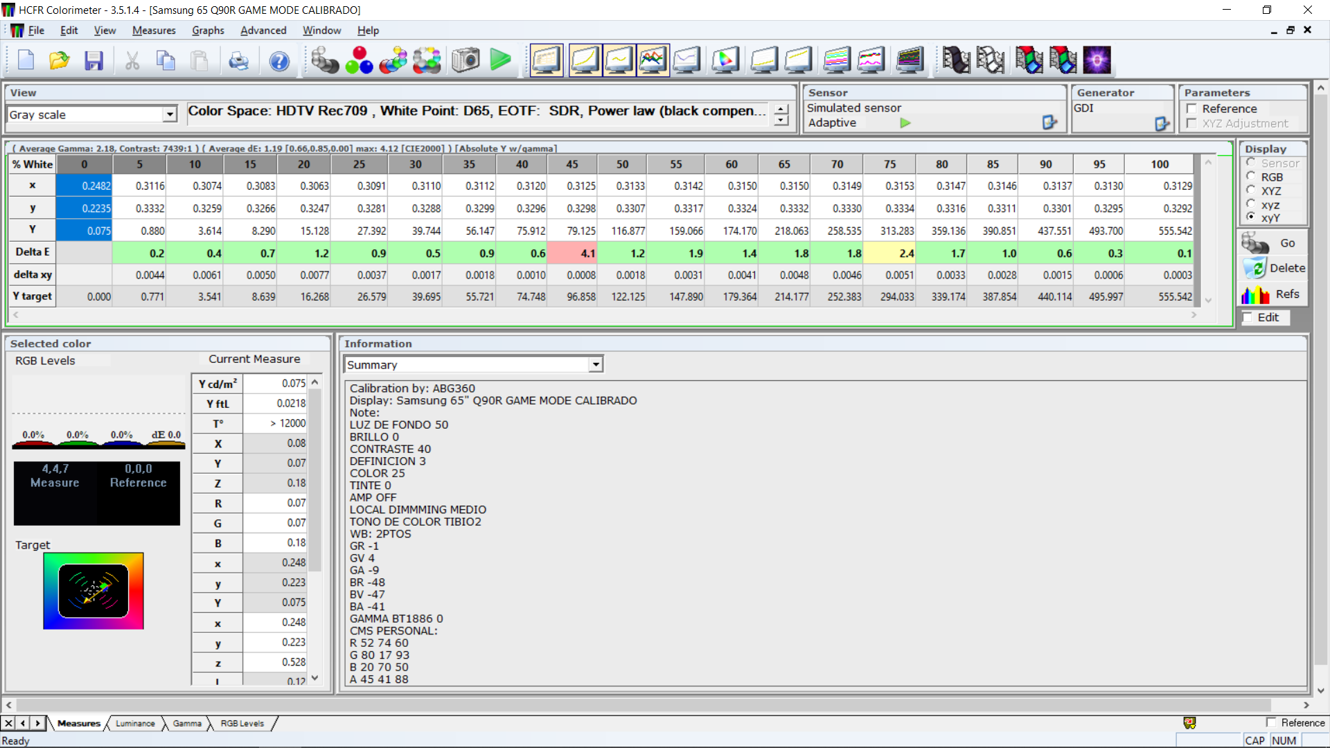

    Captura de pantalla (250).png Captura de pantalla (251).png Captura de pantalla (252).png Captura de pantalla (253).png Captura de pantalla (254).png Captura de pantalla (255).png Captura de pantalla (257).png Captura de pantalla (258).png Captura de pantalla (259).png Captura de pantalla (260).png Captura de pantalla (261).png
    La escala de grises salvo el error del 45 y 75% se emparejó, la luminancia se subió al tope del panel 555nits en Full Screen, la colorimetría se pudo mejorar mucho salvo el rojo, azul y magenta, el color checker se hizo más tolerable pero igual nada favorable para usar este modo para ver una película, la gamma como pueden ver se oscurece en 40%, se aclara en 45% y de ahí del 65% al 85% se aclara más bordeando el 1.8 lo cual indica que mostrará imágenes algo lavadas, lamentablemente más no se puede hacer con el modo juego de este Q90R. El nivel de negro bajó a 0.075 cd/m2 con el local dimming apagado así que mejoró.

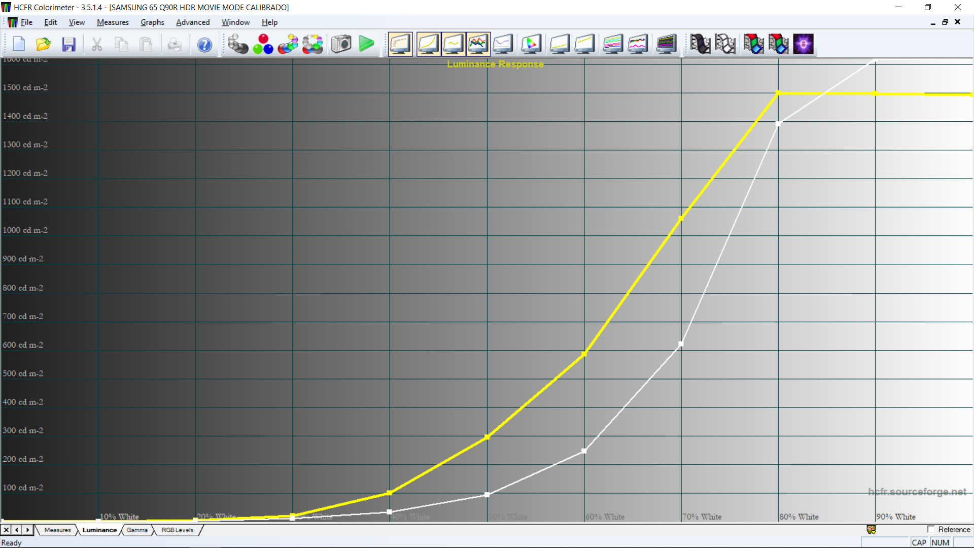

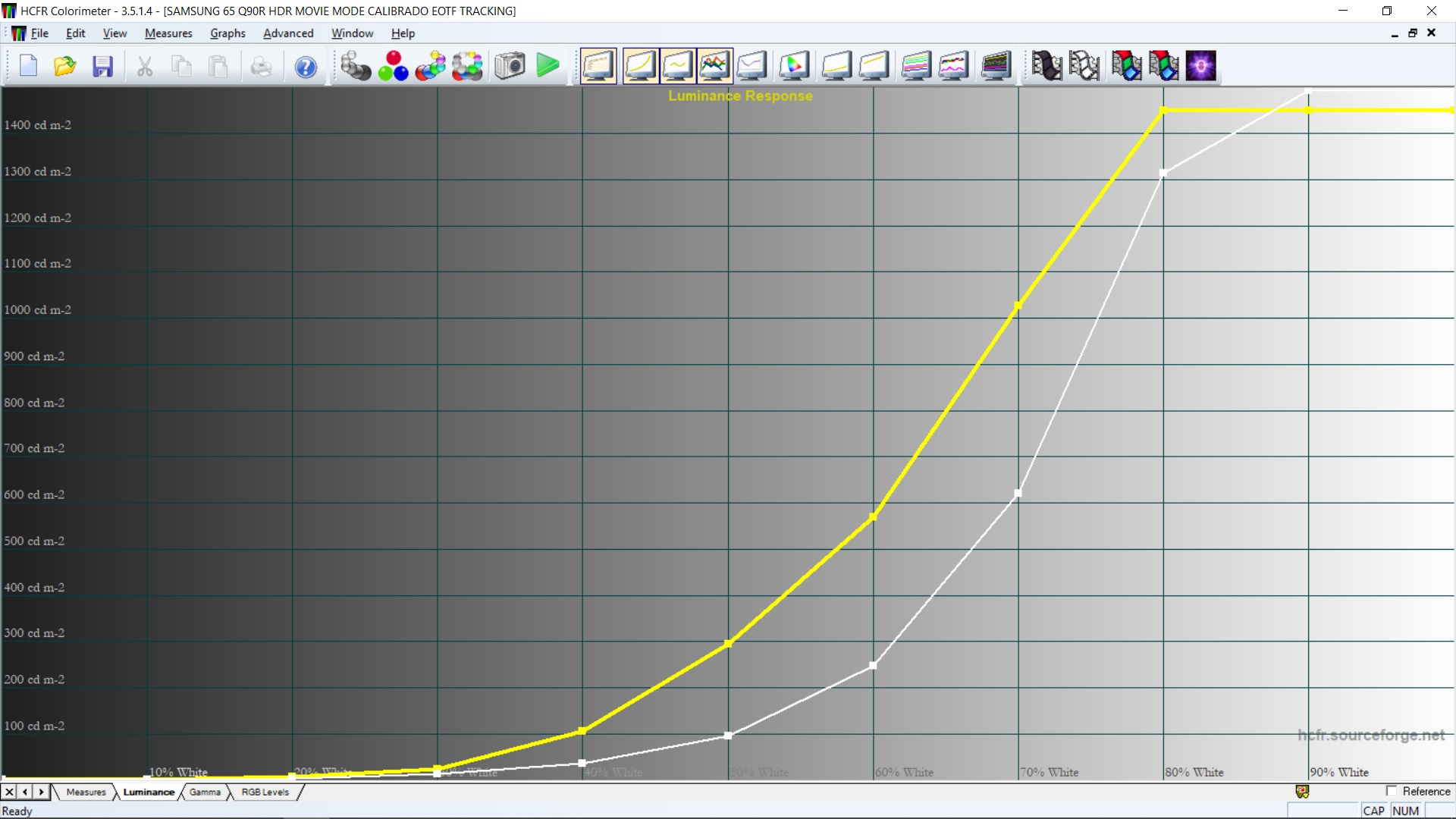

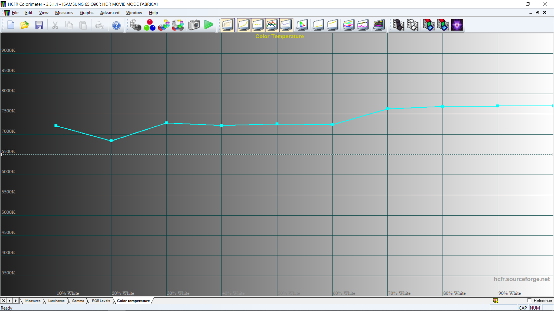

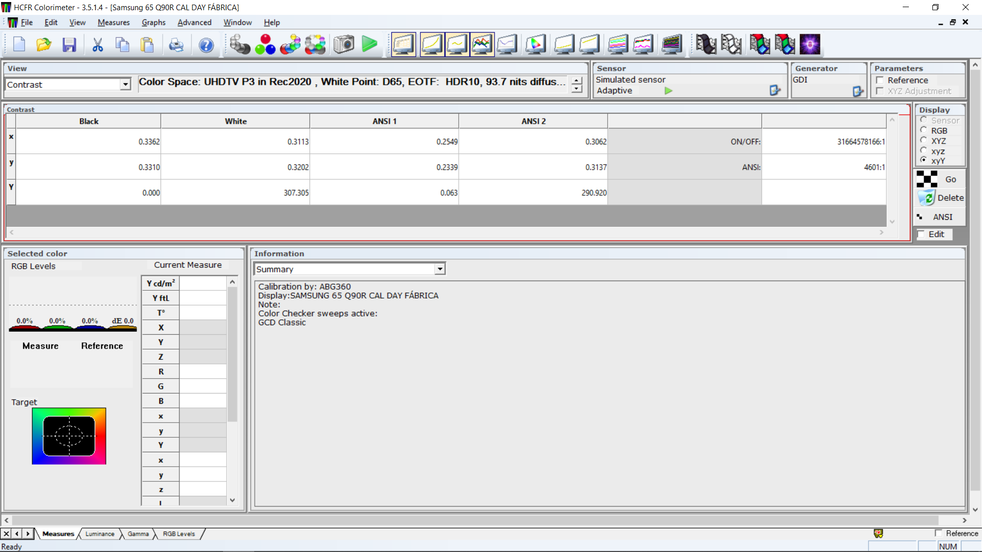

    El Samsung Q90R nos ofrece unos 1619 nits en Modo Película HDR sin calibrarlo al D65, ya calibrado llega a un pico de 1497 nits en este modo y en Cal Day llega hasta los 1439nits. Obviamente Samsung nos pega a los puristas de imagen ya que ningún modo permite apagar el tone mapping del tv, tampoco nos permite seguir la EOTF correctamente en ningún modo, al menos un modo del tv debería seguir el estándar, pero Samsung quiere vender luminancia y el tv que brilla más sin importar el estándar. Esta pésima decisión de abrillantar demás innecesariamente los highlights, así como el no contar con DolbyVision por no pagar regalías esta más en detrimento del usuario final que otra cosa.

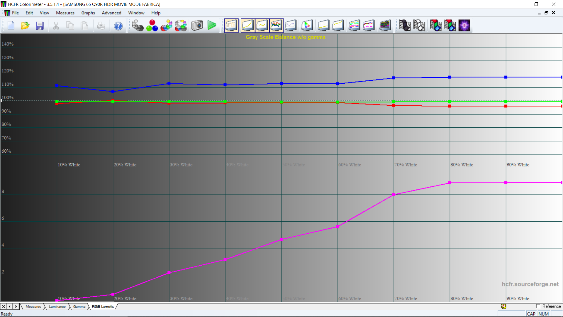

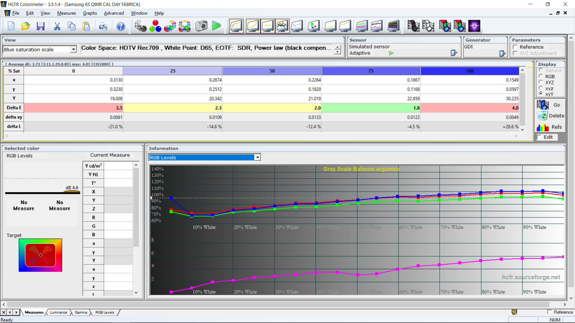

    Errores mayores a 8. Por imágenes cargadas de azul. Captura de pantalla (265).png Captura de pantalla (266).png Captura de pantalla (263).png Captura de pantalla (264).png

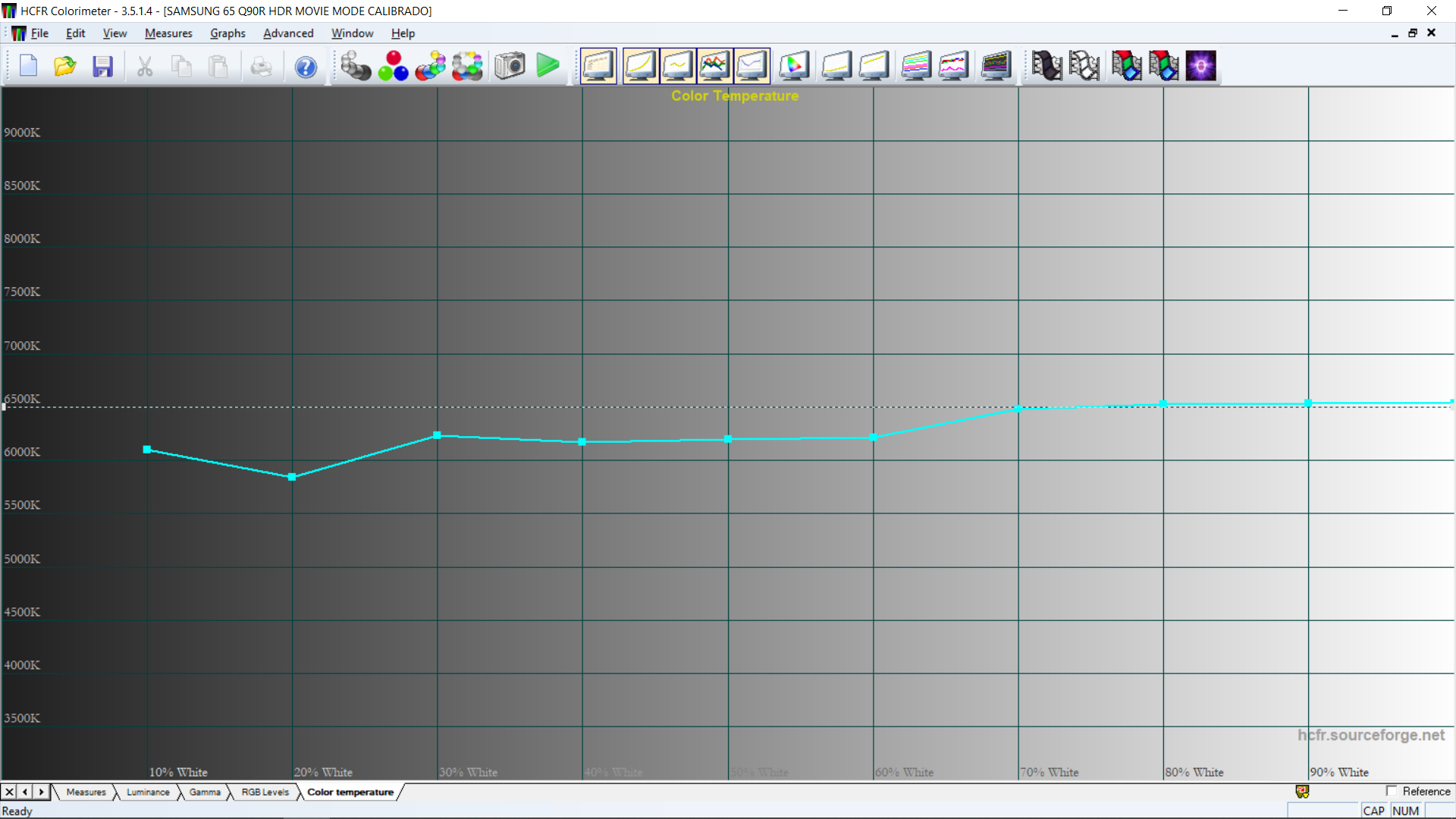

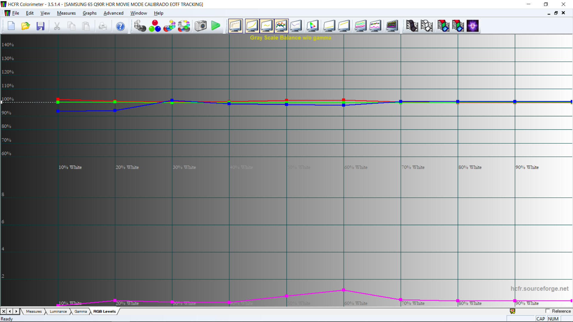

    A continuación, veremos la calibración de los modos Película en 2 facetas y Cal Day en HDR, cabe precisar que los últimos segmentos de calibración hemos buscado en la parte baja seguir un poco el estándar de la EOTF HDR.
    Captura de pantalla (267).png Captura de pantalla (270).png Captura de pantalla (271).png Captura de pantalla (268).png Captura de pantalla (269).png
    Una corrección parcial al modo película, a continuación, una corrección total, aumentando ligeramente el nivel de negro, casi de forma imperceptible y mejorando el balance RGB.
    Captura de pantalla (272).png Captura de pantalla (275).png Captura de pantalla (276).png Captura de pantalla (273).png Captura de pantalla (274).png
    Y finalmente en cal day buscamos acercarnos lo más posible al EOTF, pero tanto el modo como Samsung con su metadata dinámica on the fly SIEMPRE ACTIVA no nos permitieron hacer más.
    Captura de pantalla (277).png Captura de pantalla (281).png Captura de pantalla (282).png Captura de pantalla (279).png Captura de pantalla (280).png

    SAMSUNG 65" Q90R Cal Day SM Calibrado
    LUZ DE FONDO 22
    BRILLO 0
    CONTRASTE 40
    AMP OFF
    LOCAL DIMMMING MEDIO
    TONO DE COLOR TIBIO2
    WB: 2PTOS
    GR 0
    GV 7
    GA -5
    BR 0
    BV 0
    BA 0
    20 PTOS:
    5% RGB 0 0 0
    10% RGB -10 -11 6
    15% RGB -7 -7 7
    20% RGB -11 -10 4
    25% RGB -7 -7 3
    30% RGB -9 -8 4
    35% RGB -13 -12 1
    40% RGB -6 -6 5
    45% RGB -6 -6 4
    50% RGB -5 -7 3
    55% RGB -7 -8 0
    60% RGB -5 -6 -3
    65% RGB 0 -2 2
    70% RGB -1 -2 1
    75% RGB 0 0 2
    80% RGB -2 -2 1
    85% RGB -1 -3 0
    90% RGB 2 1 2
    95% RGB 1 0 2
    100% RGB 1 0 2
    GAMMA BT1886 2
    CMS PERSONAL:
    R 60 50 52
    G 45 44 56
    B 50 50 29
    A 50 47 52
    C 38 49 47
    M 56 50 42
    SAMSUNG 65" Q90R CAL NIGHT CALIBRADO
    LUZ DE FONDO 13
    BRILLO 0
    CONTRASTE 40
    AMP OFF
    WB: 2PTOS
    GR 0
    GV 7
    GA -4
    BR 0
    BV 0
    BA 0
    20 PTOS:
    5% RGB 0 0 -8
    10% RGB -9 -3 7
    15% RGB 1 1 16
    20% RGB -6 -5 10
    25% RGB -2 -4 9
    30% RGB -1 -2 6
    35% RGB -6 -3 6
    40% RGB 0 2 10
    45% RGB -1 -2 9
    50% RGB 0 -2 8
    55% RGB -2 -4 3
    60% RGB -3 -3 0
    65% RGB 3 1 3
    70% RGB 3 1 3
    75% RGB 2 2 3
    80% RGB 2 1 2
    85% RGB 0 -2 0
    90% RGB 3 1 2
    95% RGB 3 1 2
    100% RGB 1 0 0
    GAMMA BT1886 0
    CMS PERSONAL:
    R 62 53 53
    G 51 45 59
    B 50 53 28
    A 51 50 55
    C 44 51 47
    M 60 53 44
    SAMSUNG 65" Q90R GAME MODE CALIBRADO
    LUZ DE FONDO 50
    BRILLO 0
    CONTRASTE 40
    DEFINICION 3
    AMP OFF
    WB: 2PTOS
    GR -1
    GV 4
    GA -9
    BR -48
    BV -47
    BA -41
    GAMMA BT1886 0
    CMS PERSONAL:
    R 52 74 60
    G 80 17 93
    B 20 70 50
    A 45 41 88
    C 53 37 20
    M 40 85 50
    SAMSUNG 65" Q90R HDR MOVIE MODE CALIBRADO
    WP: 10 2 -22 -2 0 3
