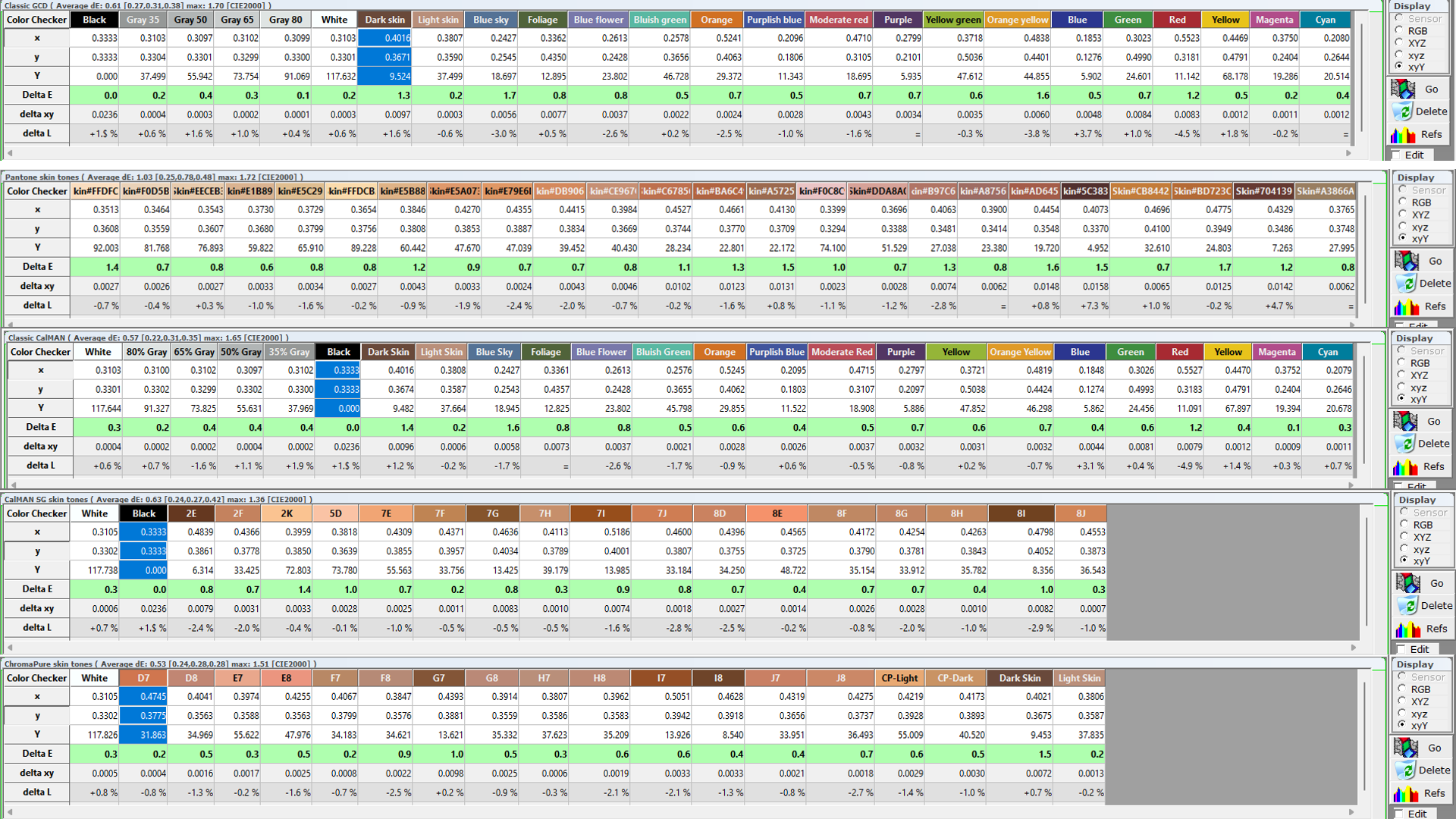

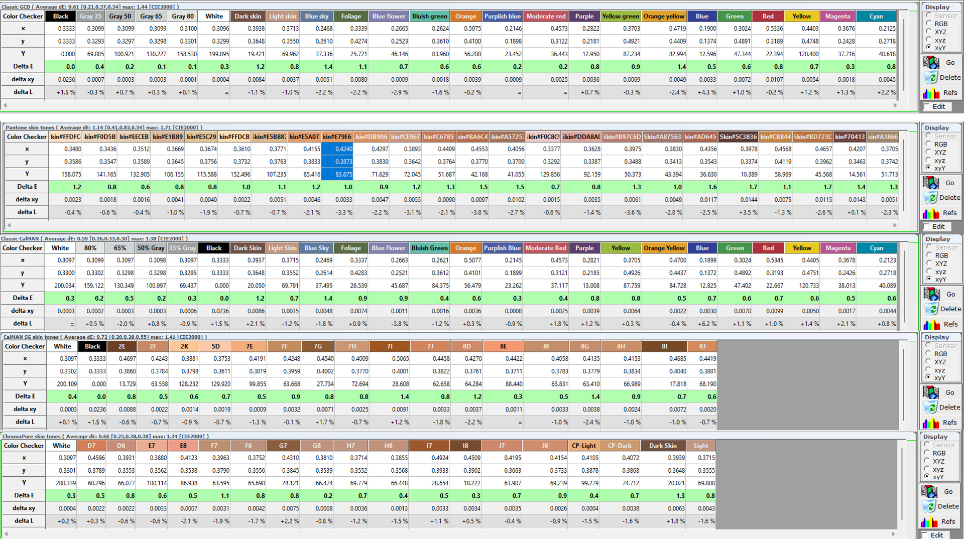

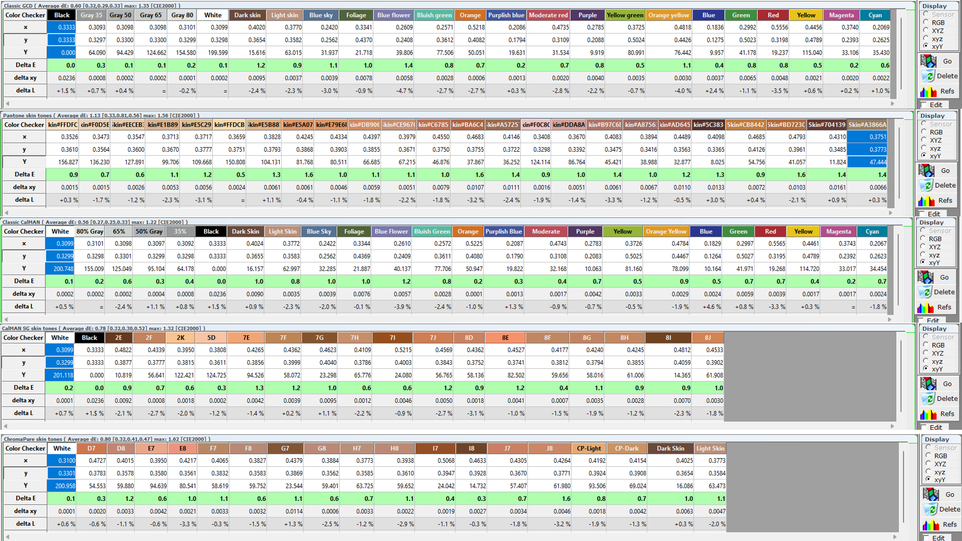

    Finalizó la calibración se agregó colorchecker Pantone y las nuevas settings para-FM HDR y Game Mode HDR.

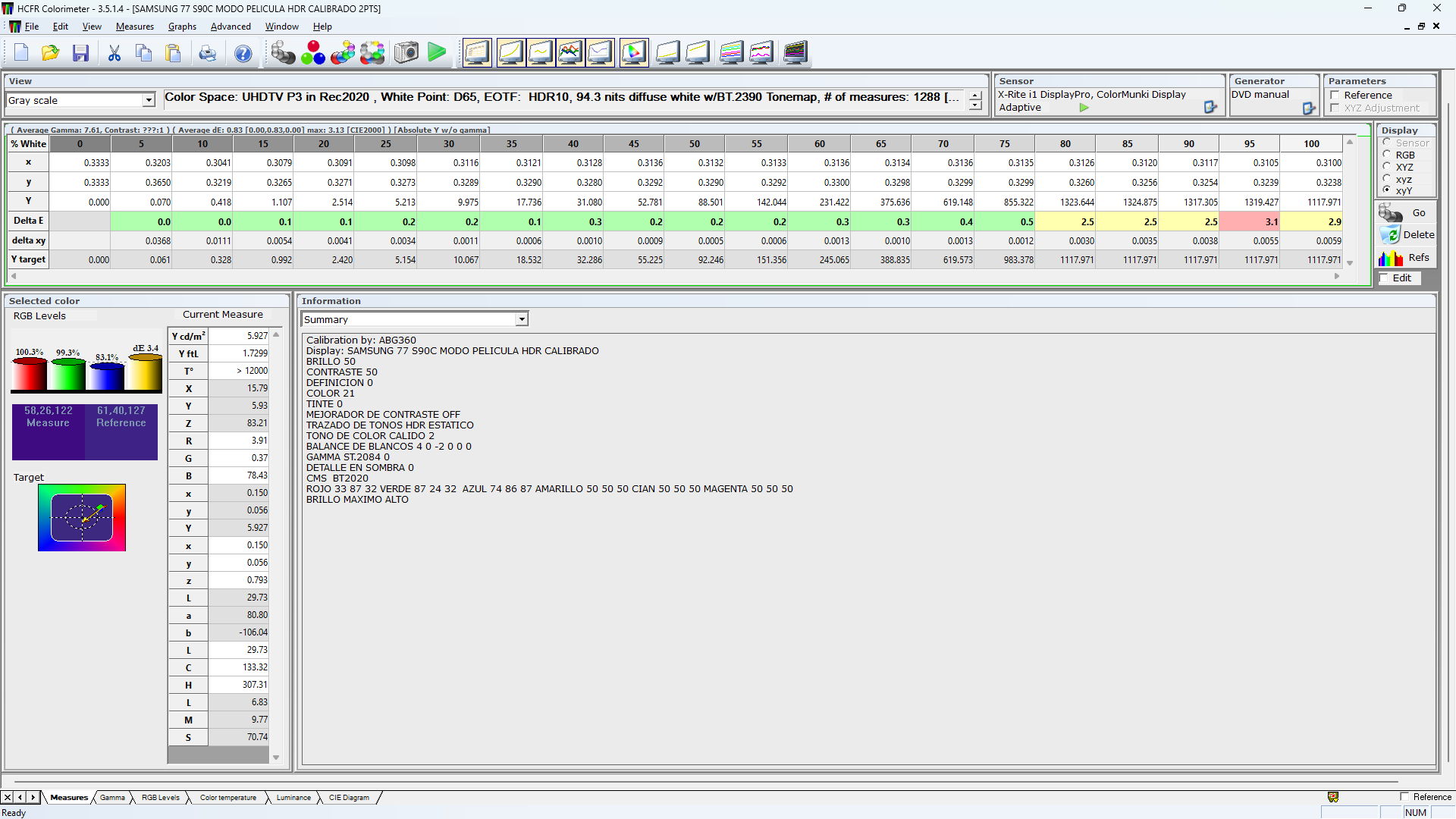

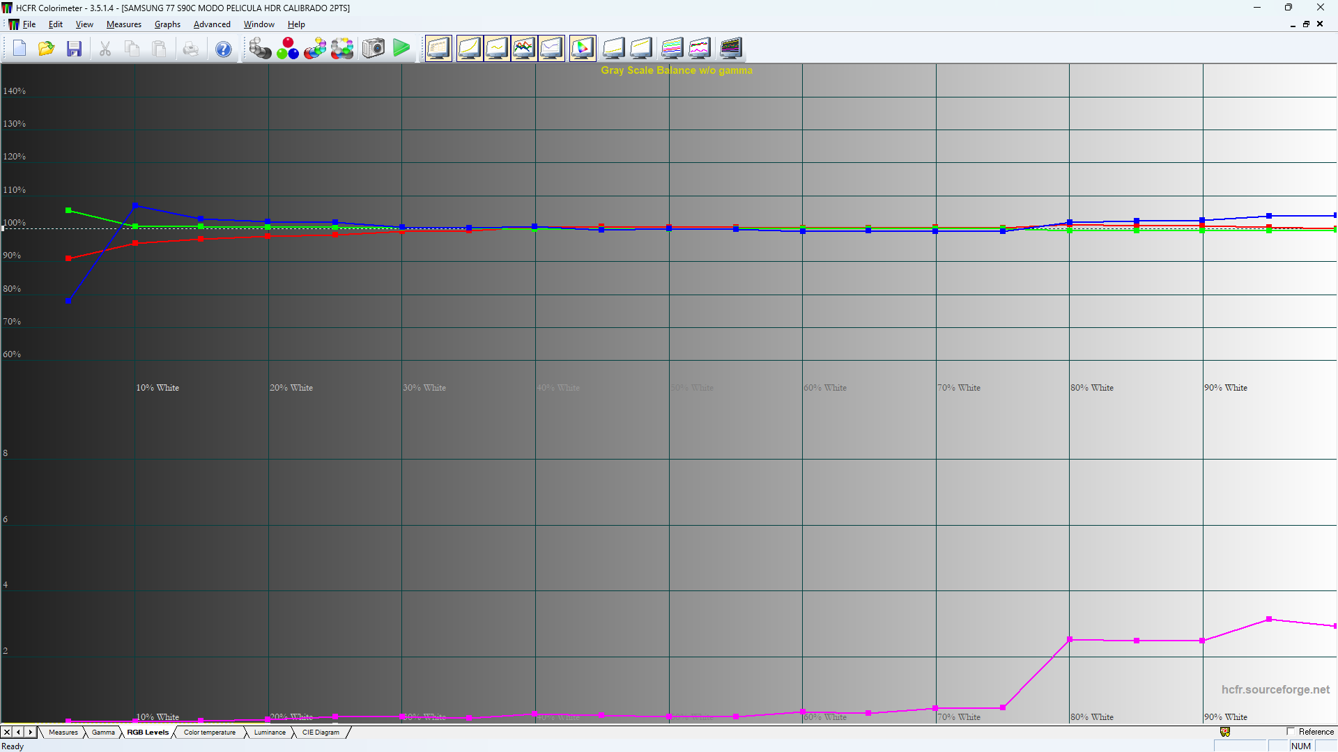

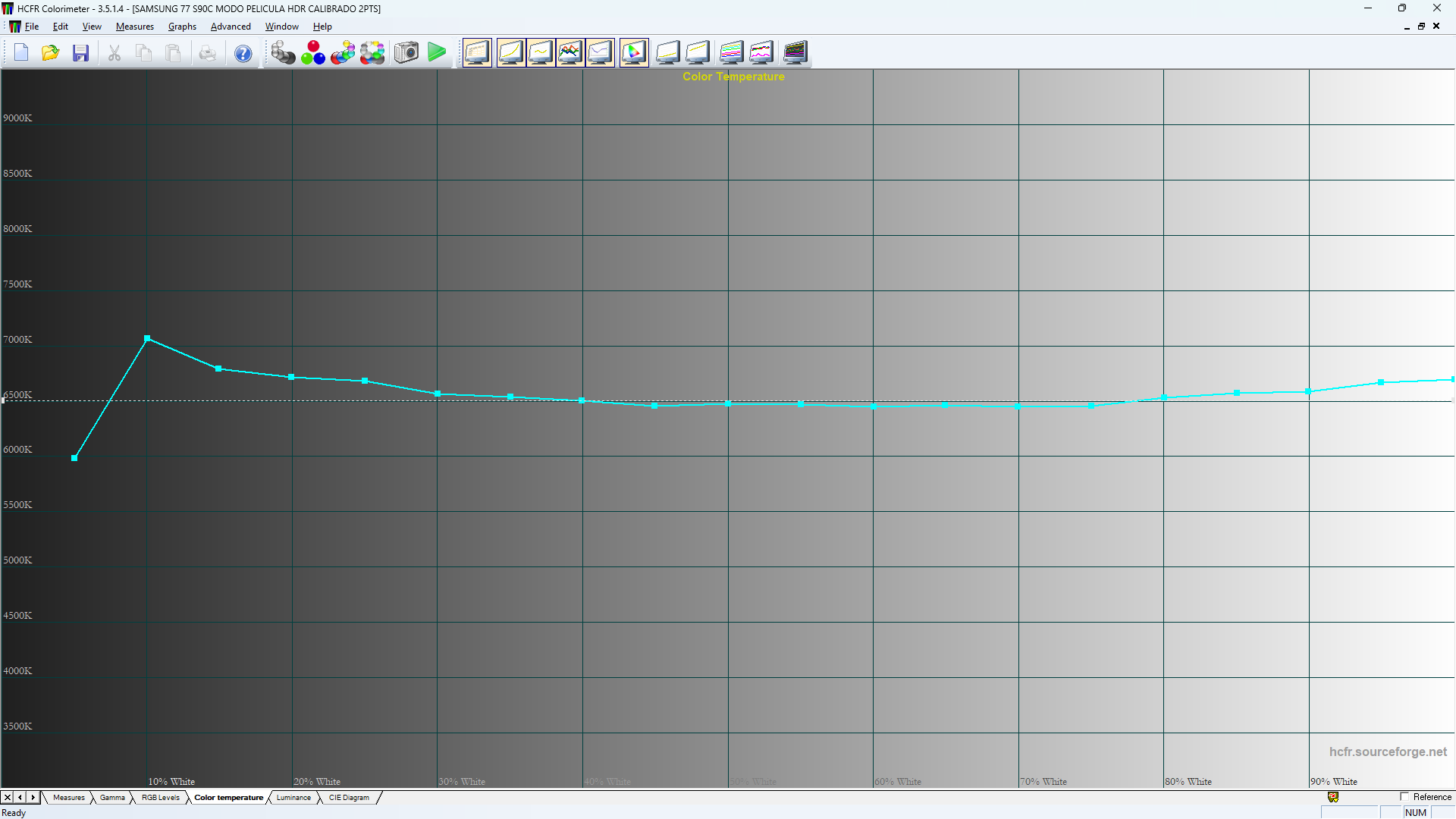

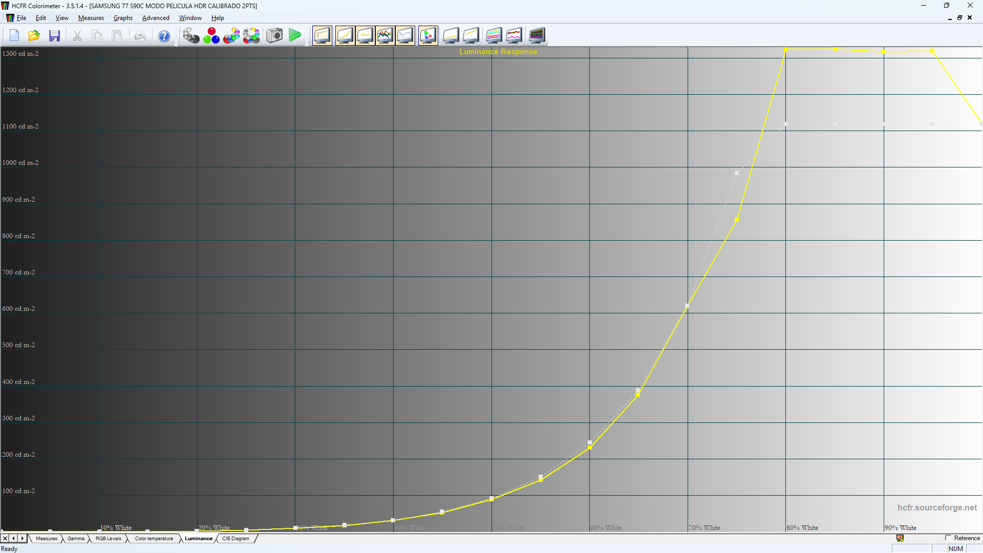

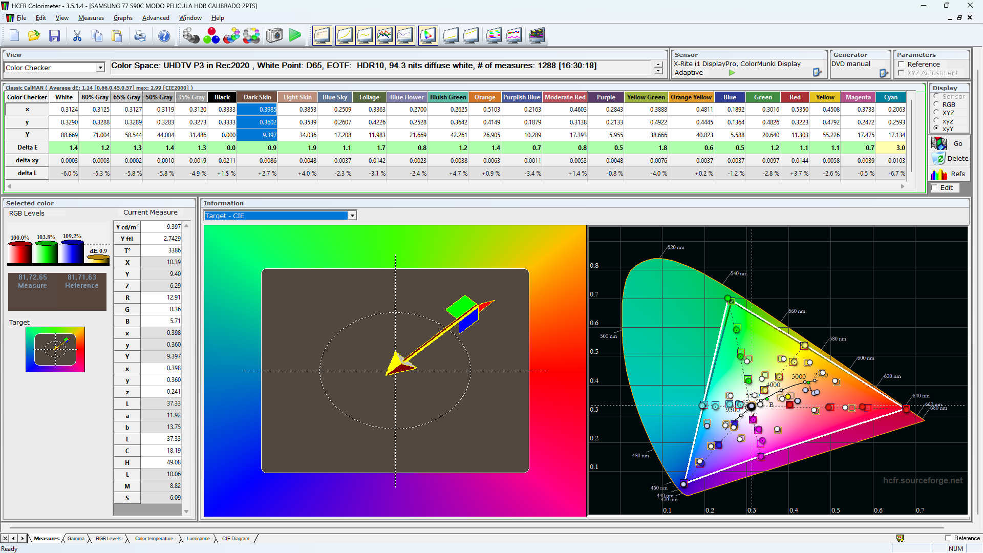

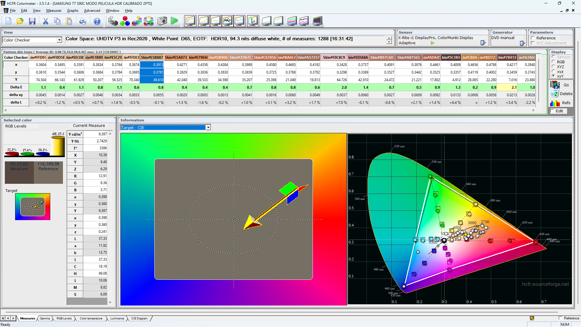

    Agrego Settings y resultados de Modo Película HDR con sólo 2 puntos de Balance de Blancos y el CMS de L337Fool de avsforum:
    SAMSUNG 77 S90C MODO PELICULA HDR CALIBRADO
    CONTRASTE 50
    COLOR 21
    TRAZADO DE TONOS HDR ESTATICO
    TONO DE COLOR CALIDO 2
    BALANCE DE BLANCOS 4 0 -2 0 0 0
    GAMMA ST.2084 0
    CMS BT2020
    ROJO 33 87 32 VERDE 87 24 32 AZUL 74 86 87 AMARILLO 50 50 50 CIAN 50 50 50 MAGENTA 50 50 50
    Screenshot 2024-01-31 162910.png Screenshot 2024-01-31 162940.png Screenshot 2024-01-31 162946.png Screenshot 2024-01-31 162953.png Screenshot 2024-01-31 163133.png Screenshot 2024-01-31 163147.png

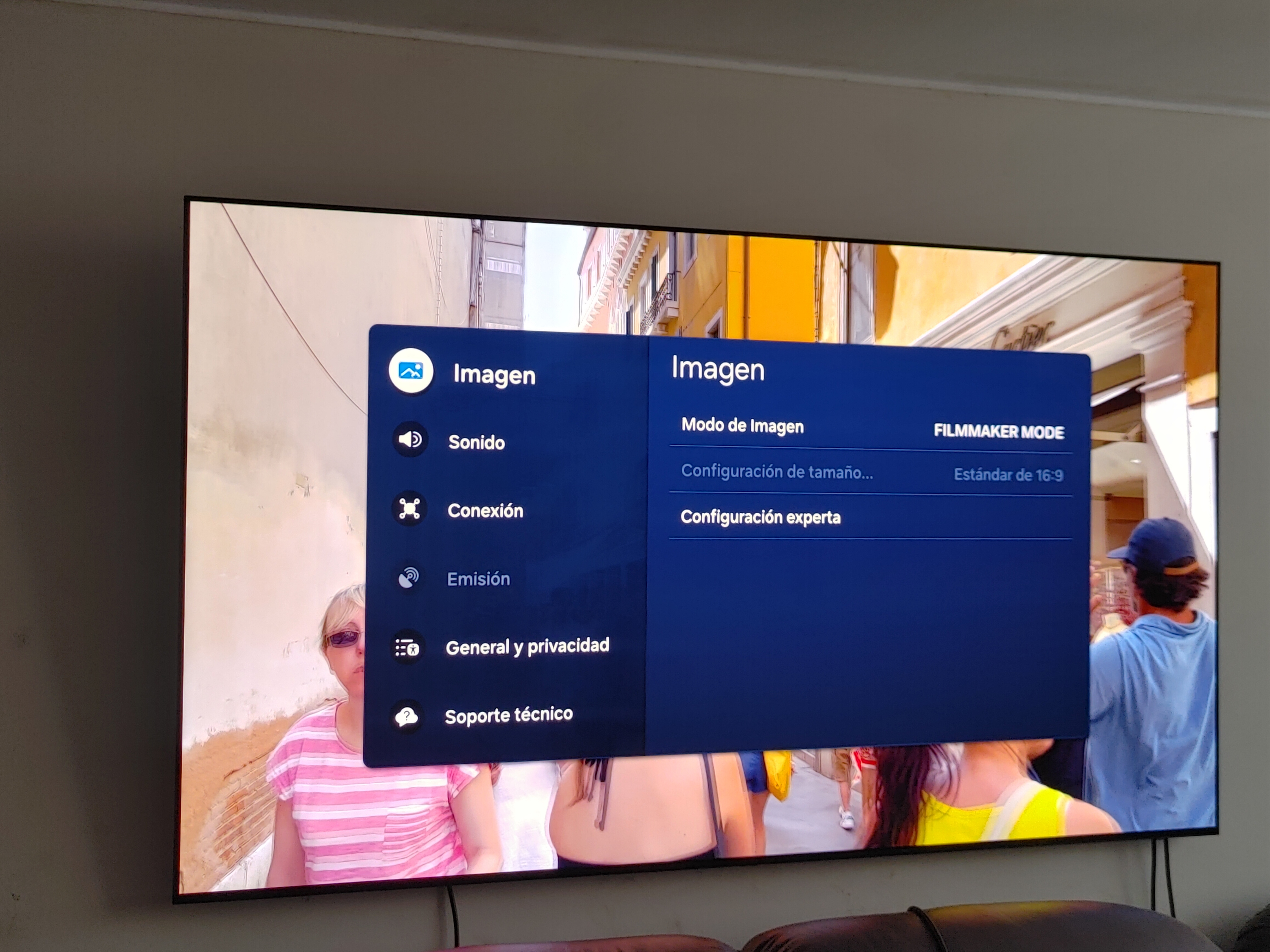

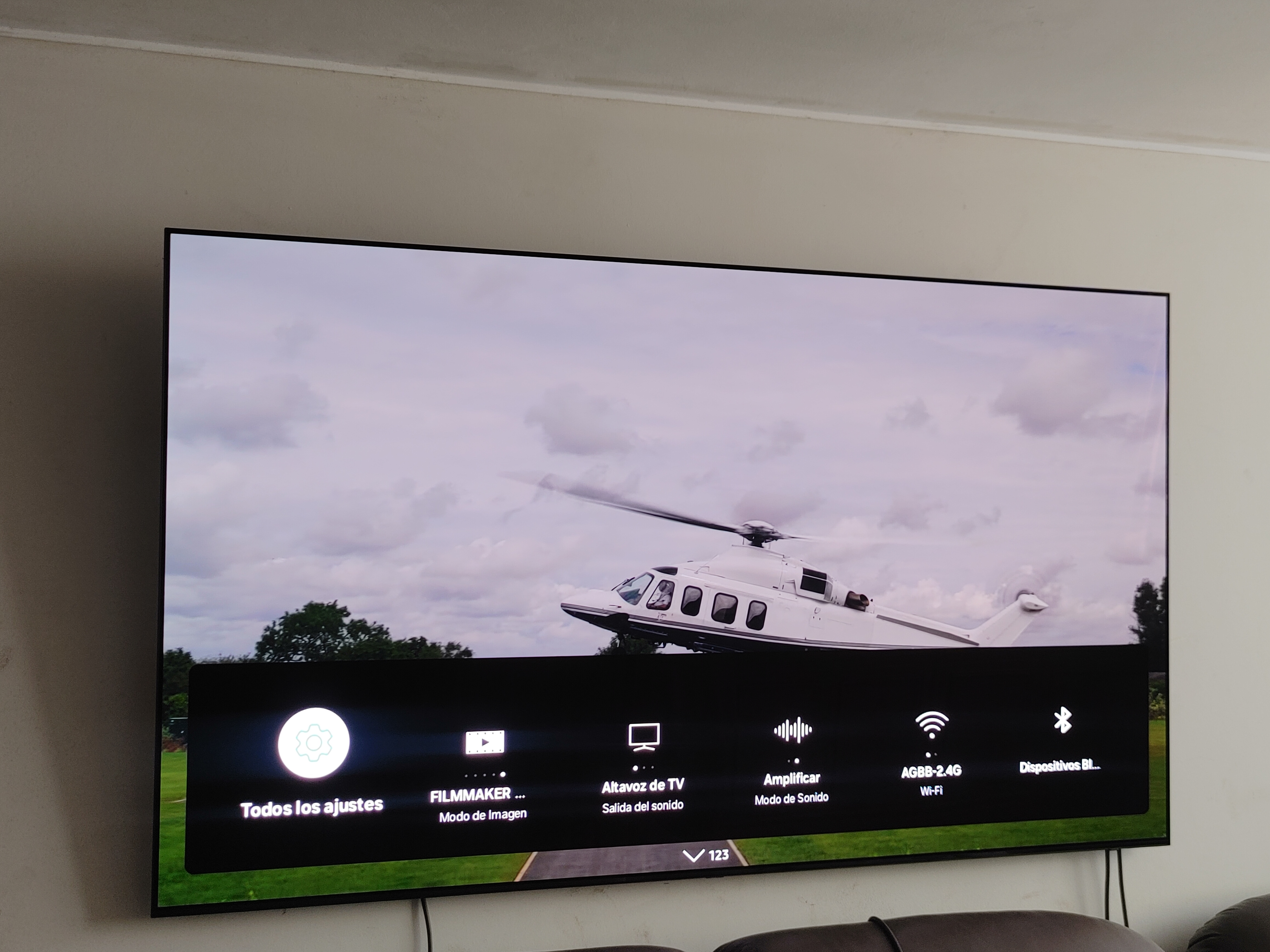

    Tizen 2024 en la S90C con el Firmware 1402.5 y si el Mod sigue funcionando
    20240226_142852_HDR.jpg 20240226_143644_HDR.jpg 20240226_143844_HDR.jpg 20240226_161258_HDR.jpg 20240226_161312_HDR.jpg 20240226_161044_HDR.jpg 20240226_155036_HDR.jpg 20240226_143926_HDR.jpg 20240226_143608_HDR.jpg
    A Giancarlo_HG. y arenas les gusta esto.

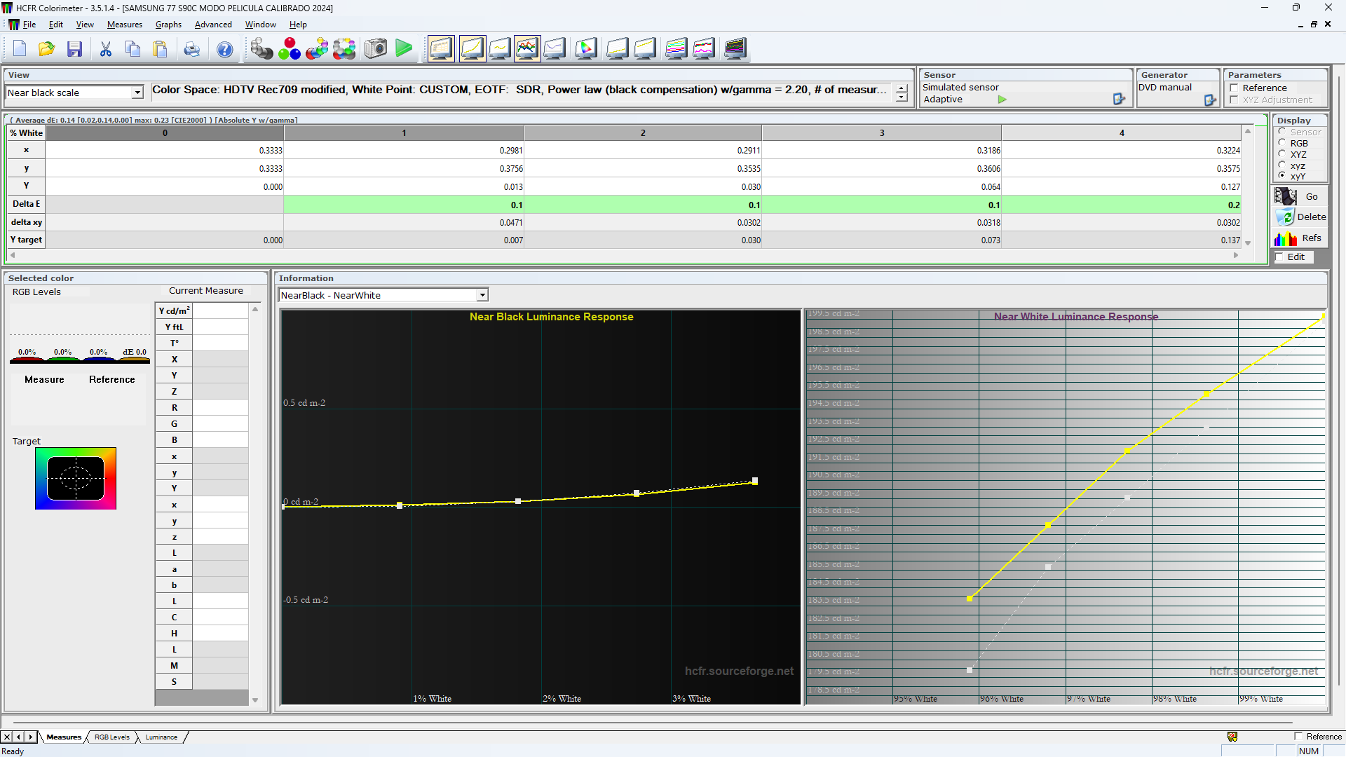

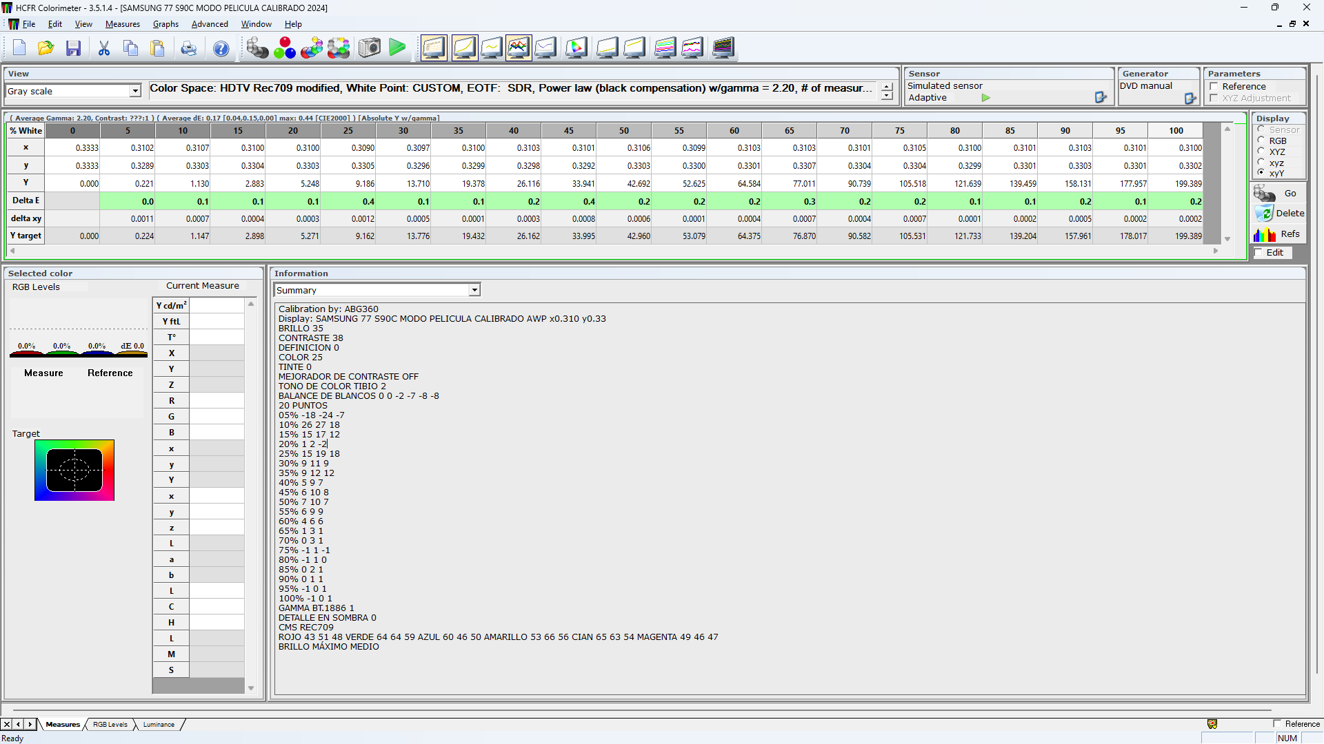

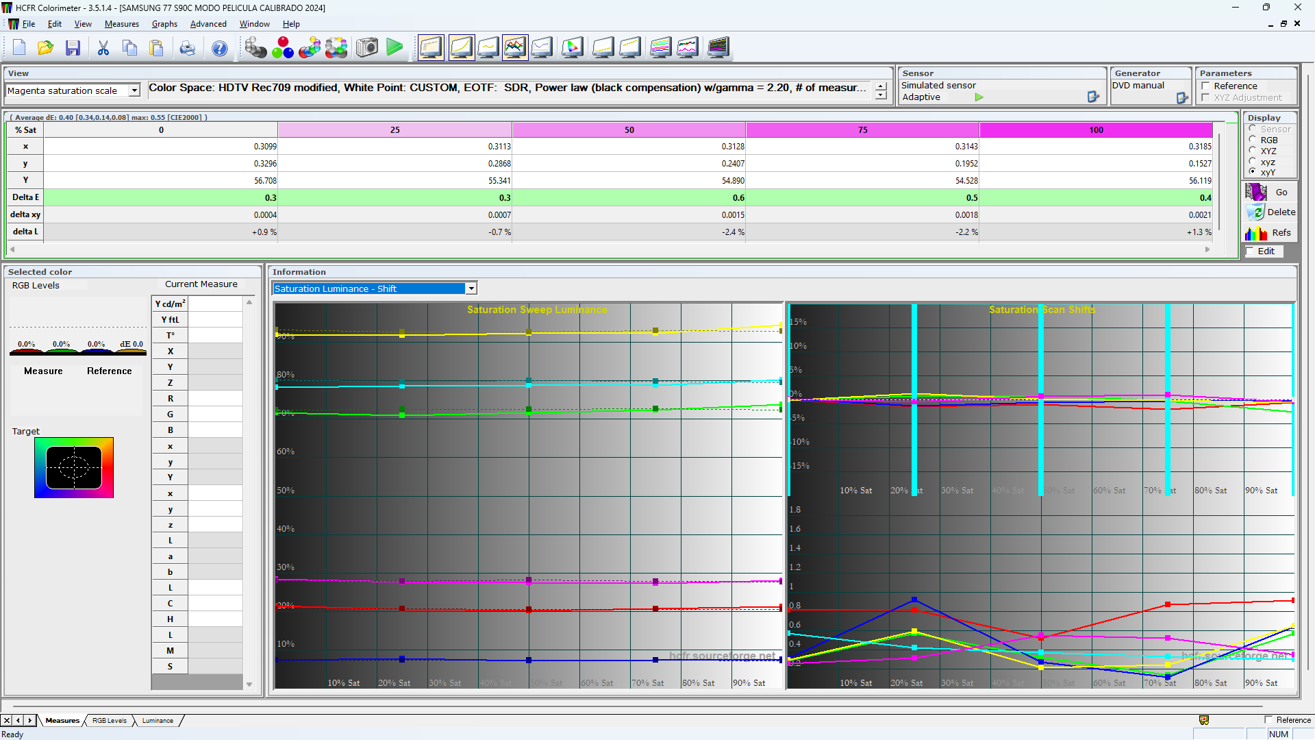

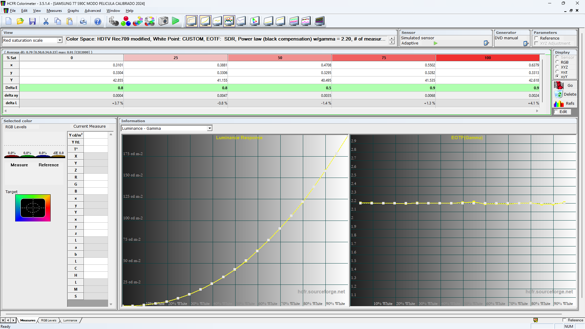

    MODO PELICULA GAMMA 2.20 200 NITS
    BRILLO 35
    CONTRASTE 38
    TONO DE COLOR TIBIO 2
    BALANCE DE BLANCOS 0 0 -2 -7 -8 -8
    05% -18 -24 -7
    10% 26 27 18
    15% 15 17 12
    20% 1 2 -2
    25% 15 19 18
    30% 9 11 9
    35% 9 12 12
    40% 5 9 7
    45% 6 10 8
    50% 7 10 7
    55% 6 9 9
    60% 4 6 6
    65% 1 3 1
    70% 0 3 1
    75% -1 1 -1
    80% -1 1 0
    85% 0 2 1
    90% 0 1 1
    95% -1 0 1
    100% -1 0 1
    GAMMA BT.1886 1
    CMS REC709
    ROJO 43 51 48 VERDE 64 64 59 AZUL 60 46 50 AMARILLO 53 66 56 CIAN 65 63 54 MAGENTA 49 46 47
    BRILLO MÁXIMO MEDIO
    Screenshot 2024-03-19 143733.png Screenshot 2024-03-19 143755.png Screenshot 2024-03-19 143800.png Screenshot 2024-03-19 143939.png Screenshot 2024-03-19 143939.png Screenshot 2024-03-19 144030.png Screenshot 2024-03-19 144617.png Screenshot 2024-03-19 144045.png Screenshot 2024-03-19 144052.png Screenshot 2024-03-19 144104.png

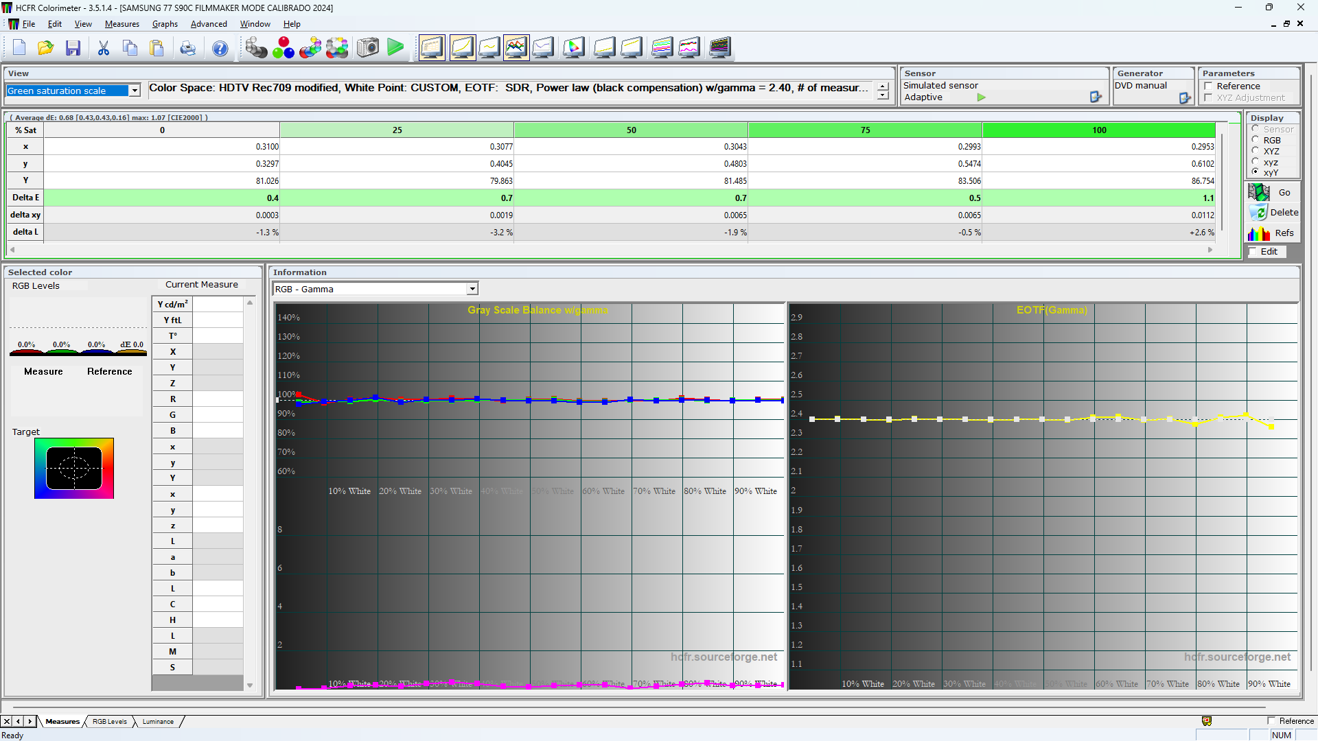

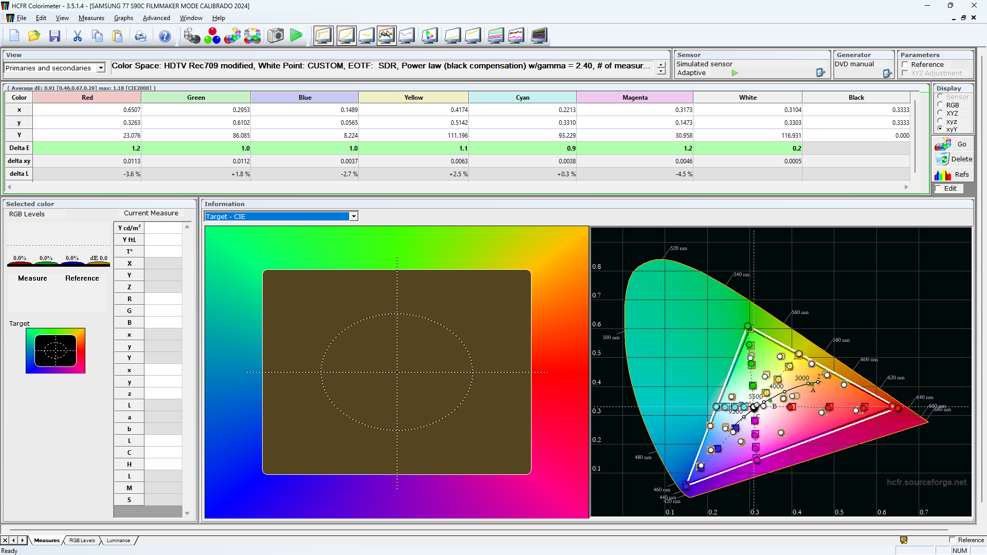

    MODO FILMMAKER GAMMA 2.40 120 NITS
    BRILLO 25
    CONTRASTE 38
    05% 0 -24 50
    10% -20 -21 -33
    15% - 4 -3 -9
    20% -7 -7 -10
    25% 12 11 7
    30% 9 9 7
    35% 10 10 10
    40% 7 6 5
    45% 4 6 6
    50% 1 2 1
    55% -1 2 -1
    60% 0 3 0
    65% -2 -1 -3
    70% -1 1 1
    75% -2 0 -1
    80% 0 1 -1
    85% -1 0 -1
    90% -1 1 -1
    95% -2 0 -2
    100% -1 0 -2
    GAMMA BT.1886 -1
    CMS REC709
    BRILLO MAXIMO APAGADO
    Screenshot 2024-03-19 144446.png Screenshot 2024-03-19 144455.png Screenshot 2024-03-19 144511.png Screenshot 2024-03-19 144517.png Screenshot 2024-03-19 144531.png Screenshot 2024-03-19 144609.png Screenshot 2024-03-19 144617.png Screenshot 2024-03-19 144624.png Screenshot 2024-03-19 144631.png Screenshot 2024-03-19 144641.png

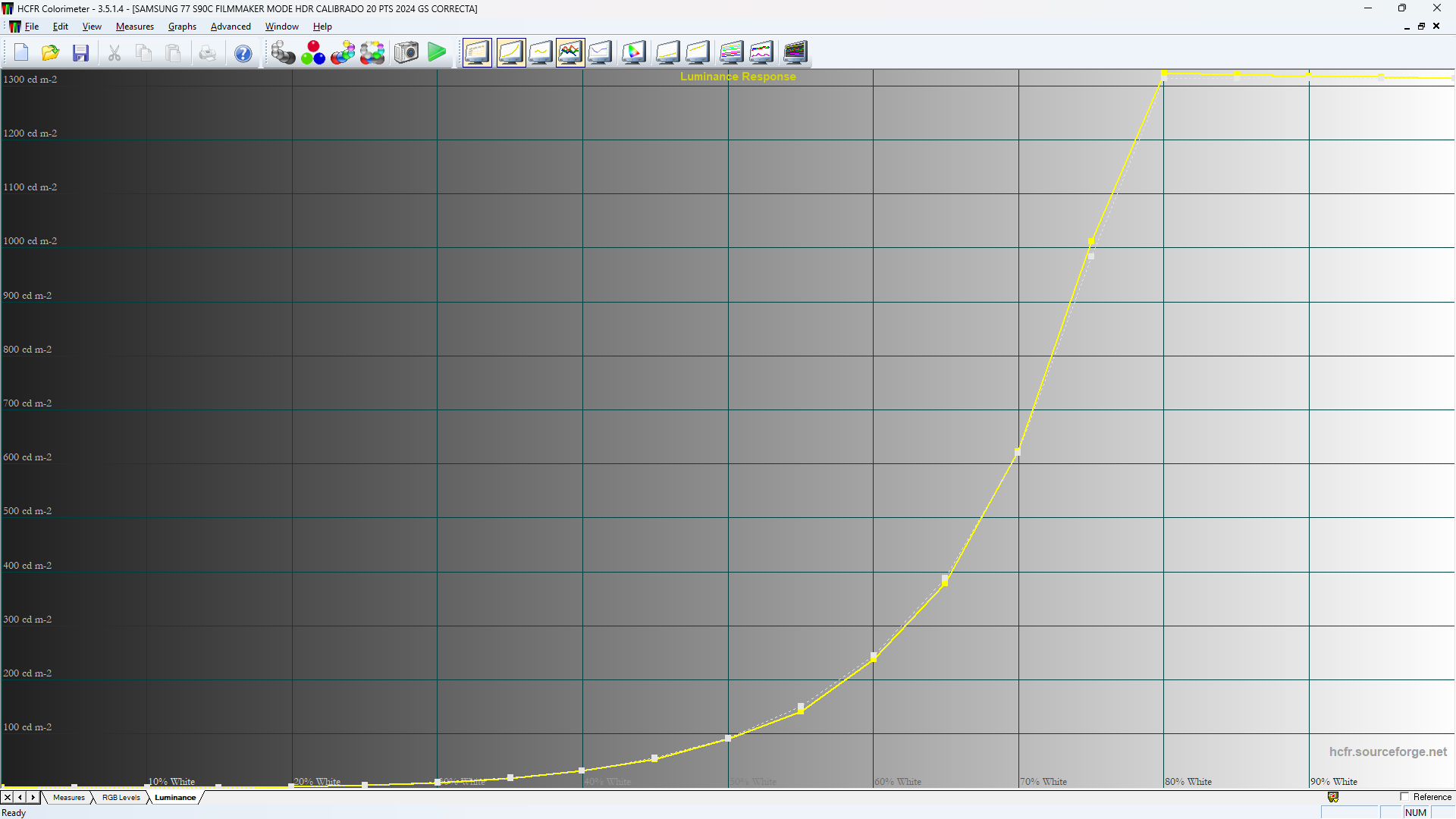

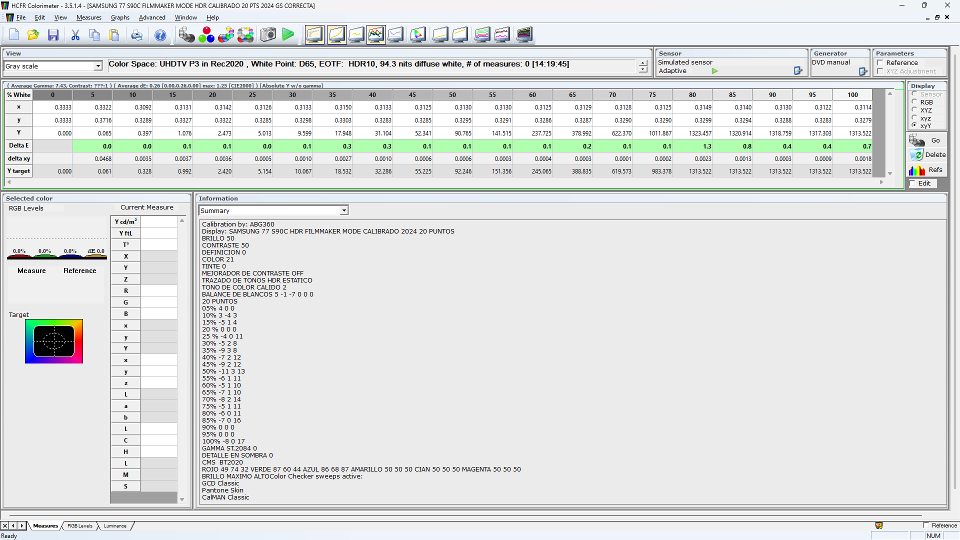

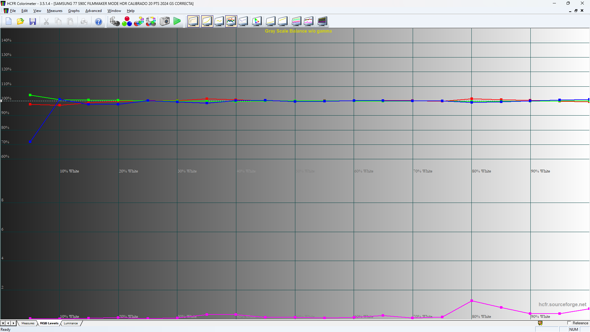

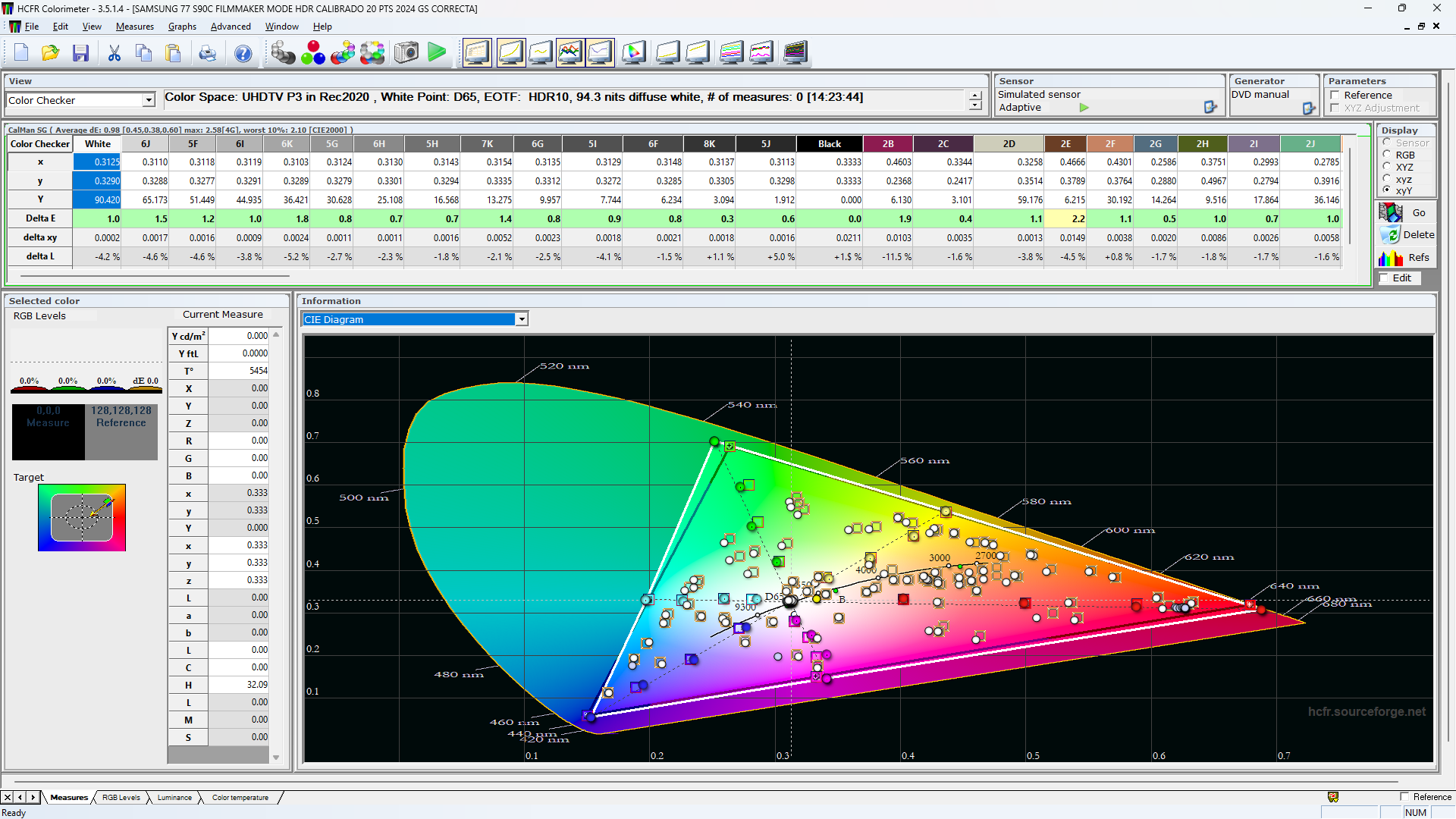

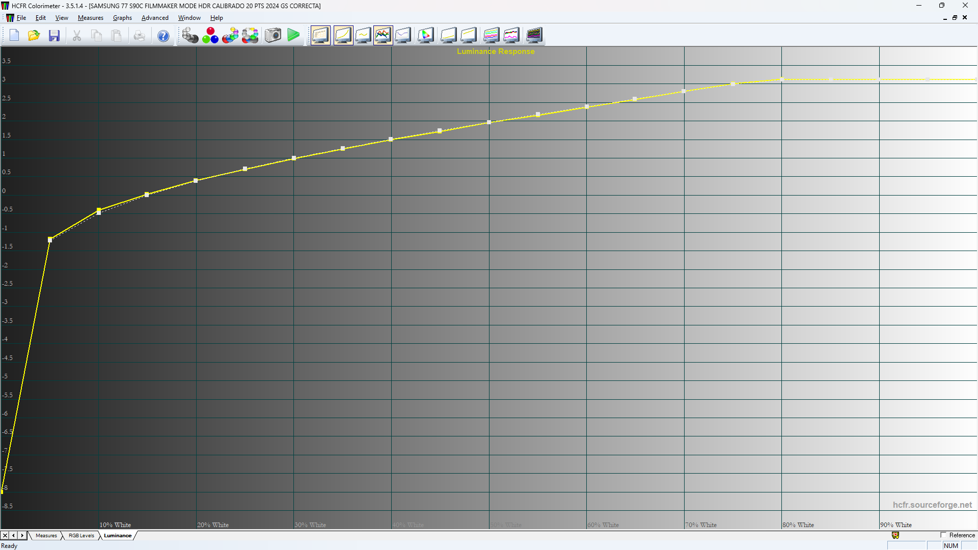

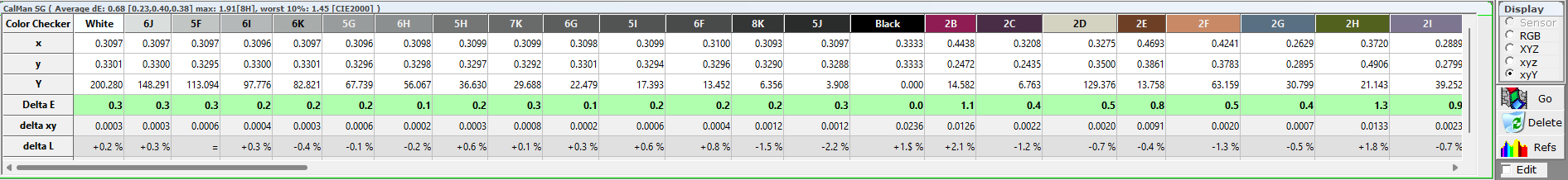

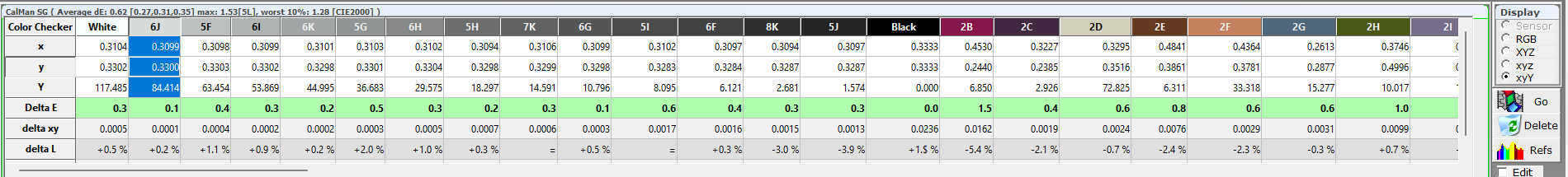

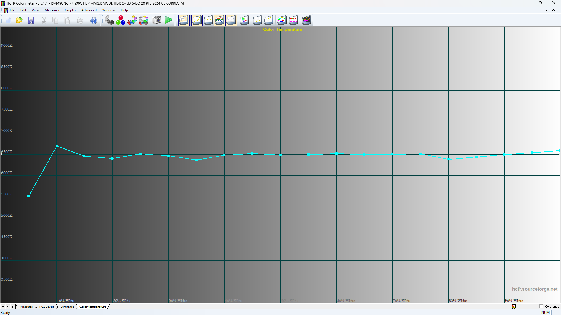

    SAMSUNG 77 S90C HDR FILMMAKER MODE CALIBRADO 2024 20 PUNTOS
    CONTRASTE 50
    COLOR 21
    BALANCE DE BLANCOS 5 -1 -7 0 0 0
    05% 4 0 0
    10% 3 -4 3
    15% -5 1 4
    20 % 0 0 0
    25 % -4 0 11
    30% -5 2 8
    35% -9 3 8
    40% -7 2 12
    45% -9 2 12
    50% -11 3 13
    55% -6 1 11
    60% -5 1 10
    65% -7 1 10
    70% -8 2 14
    75% -5 1 11
    80% -6 0 11
    85% -7 0 16
    90% 0 0 0
    95% 0 0 0
    100% -8 0 17
    GAMMA ST.2084 0
    CMS BT2020
    ROJO 49 74 32 VERDE 87 60 44 AZUL 86 68 87 AMARILLO 50 50 50 CIAN 50 50 50 MAGENTA 50 50 50
    Screenshot 2024-03-19 142014.png Screenshot 2024-03-19 142054.png Screenshot 2024-03-19 142106.png Screenshot 2024-03-19 142113.png Screenshot 2024-03-19 142118.png Screenshot 2024-03-19 142321.png Screenshot 2024-03-19 142334.png

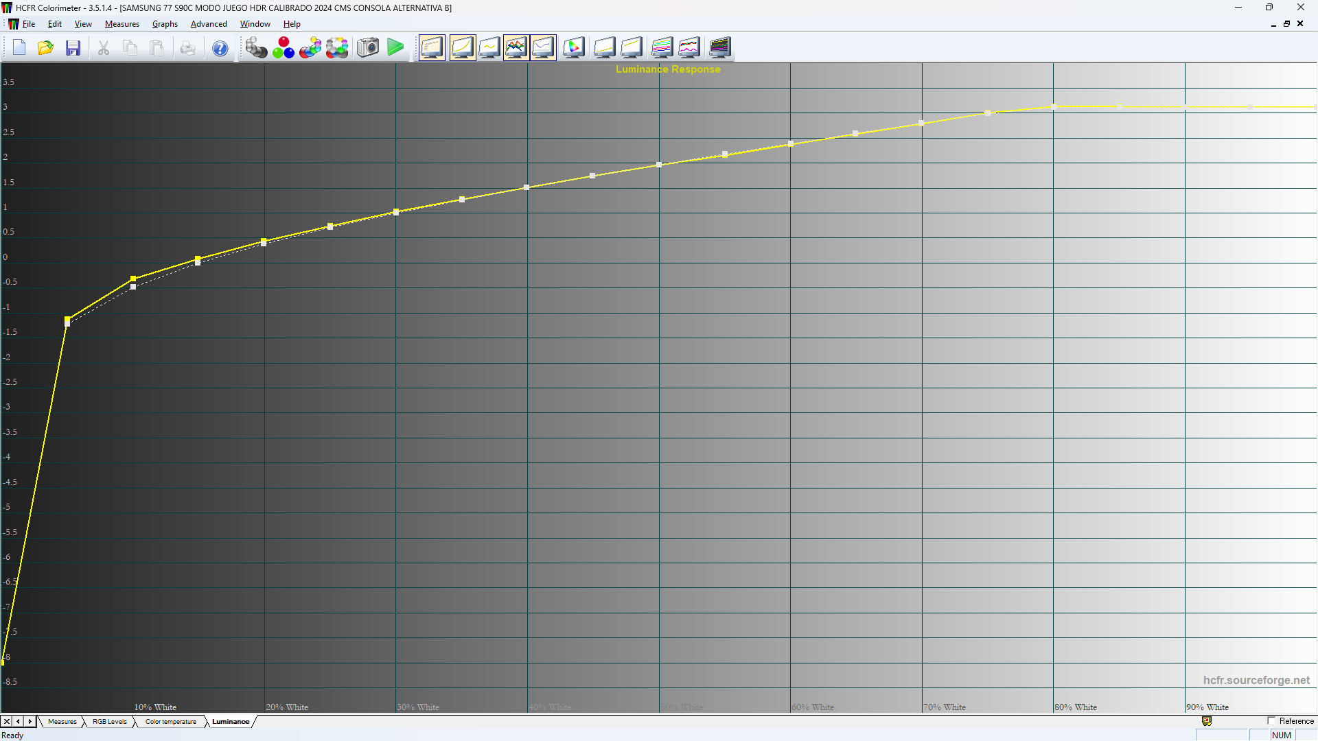

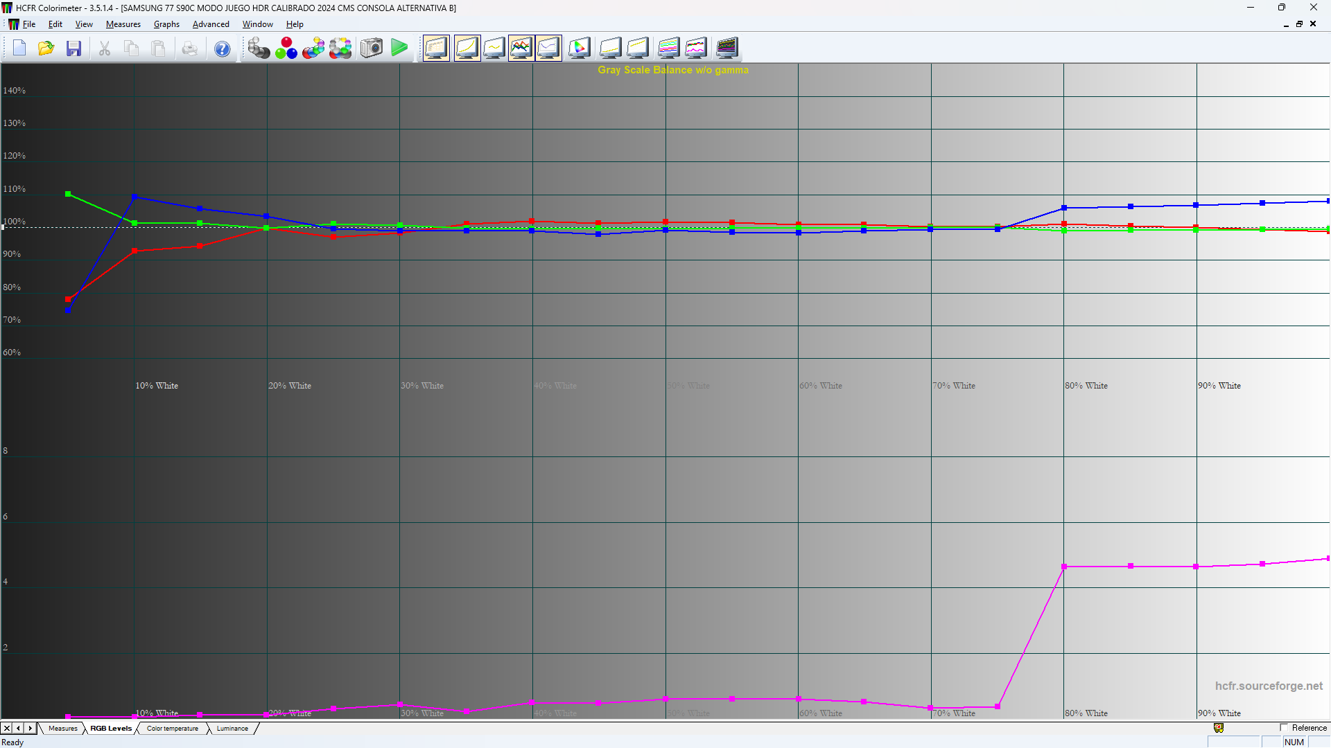

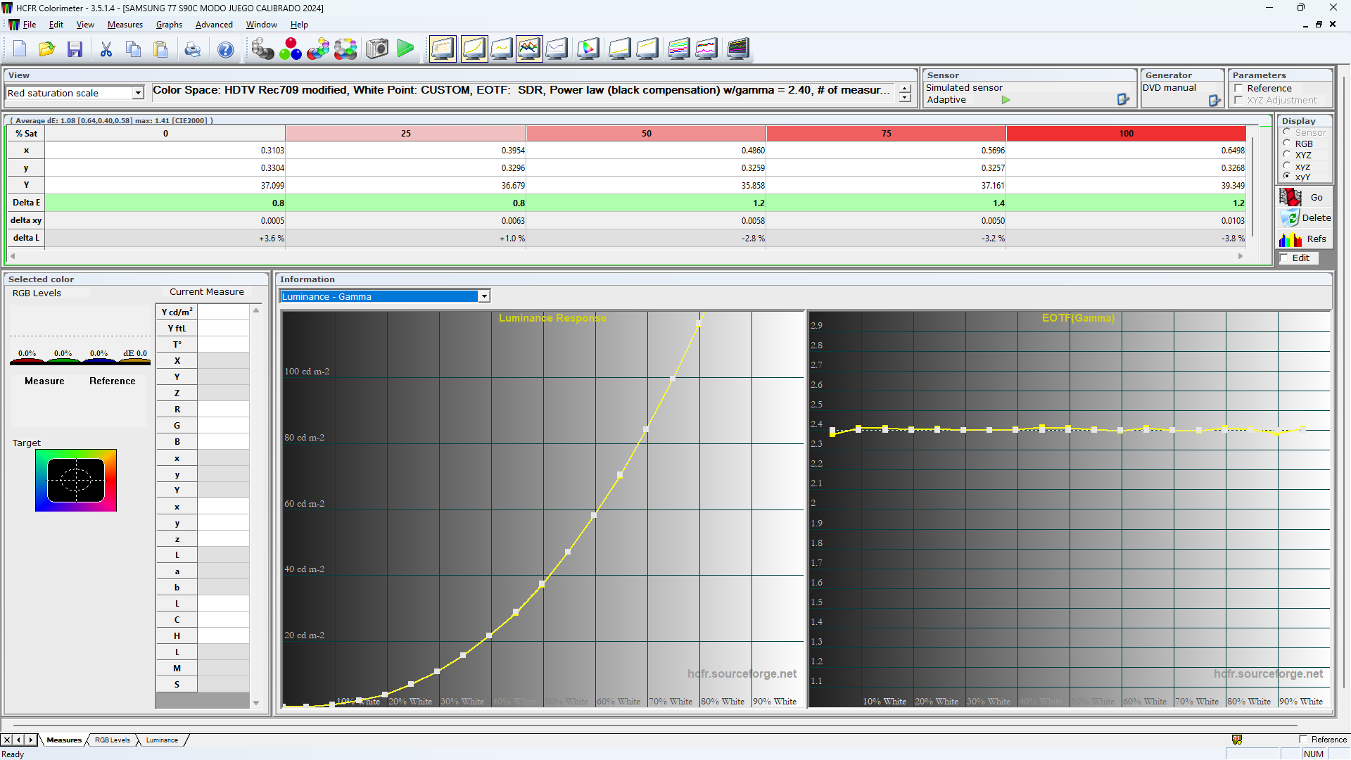

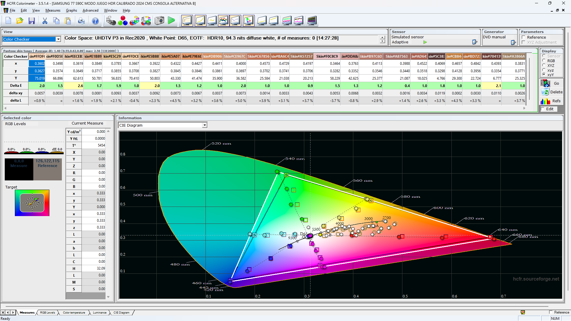

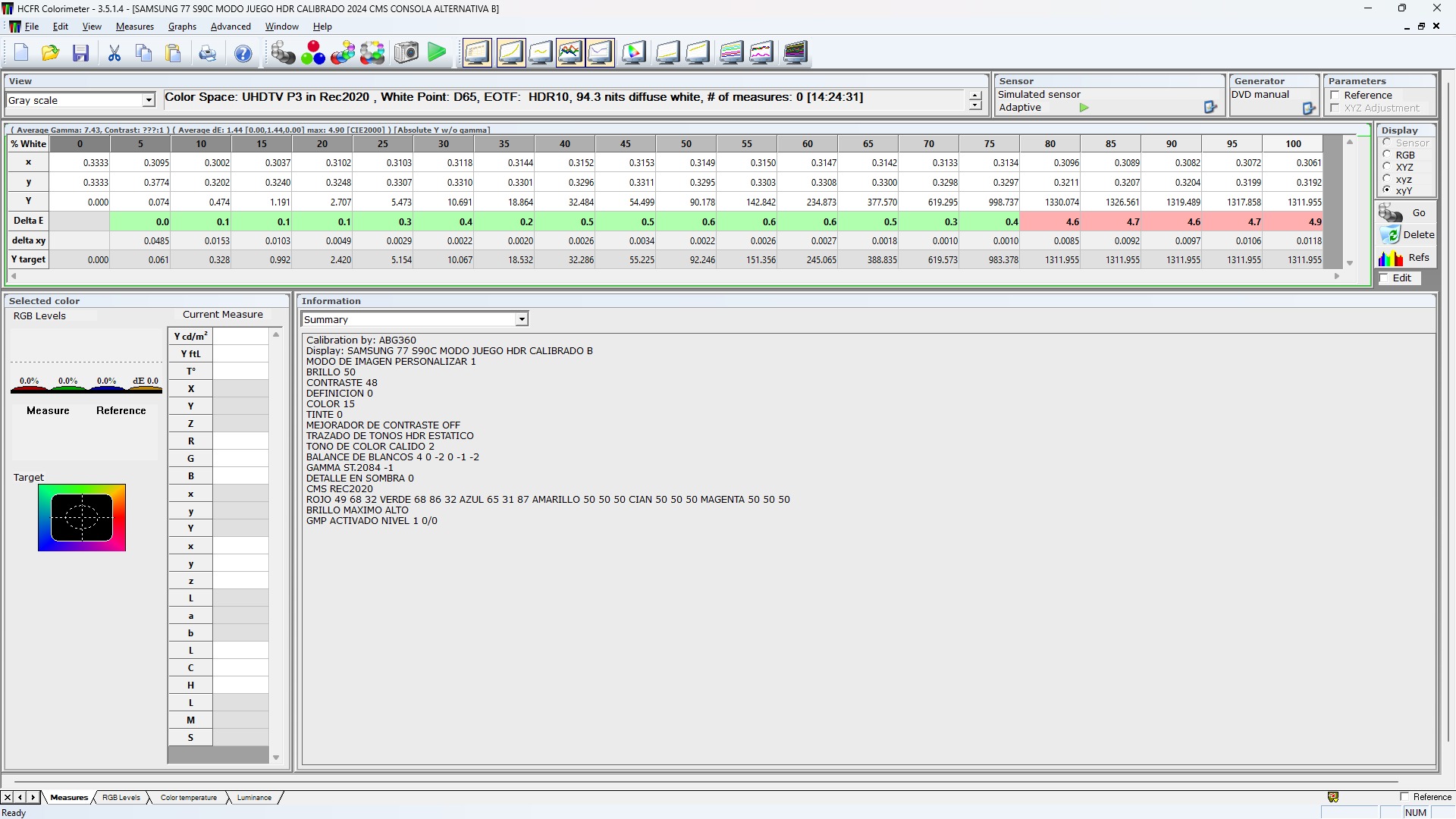

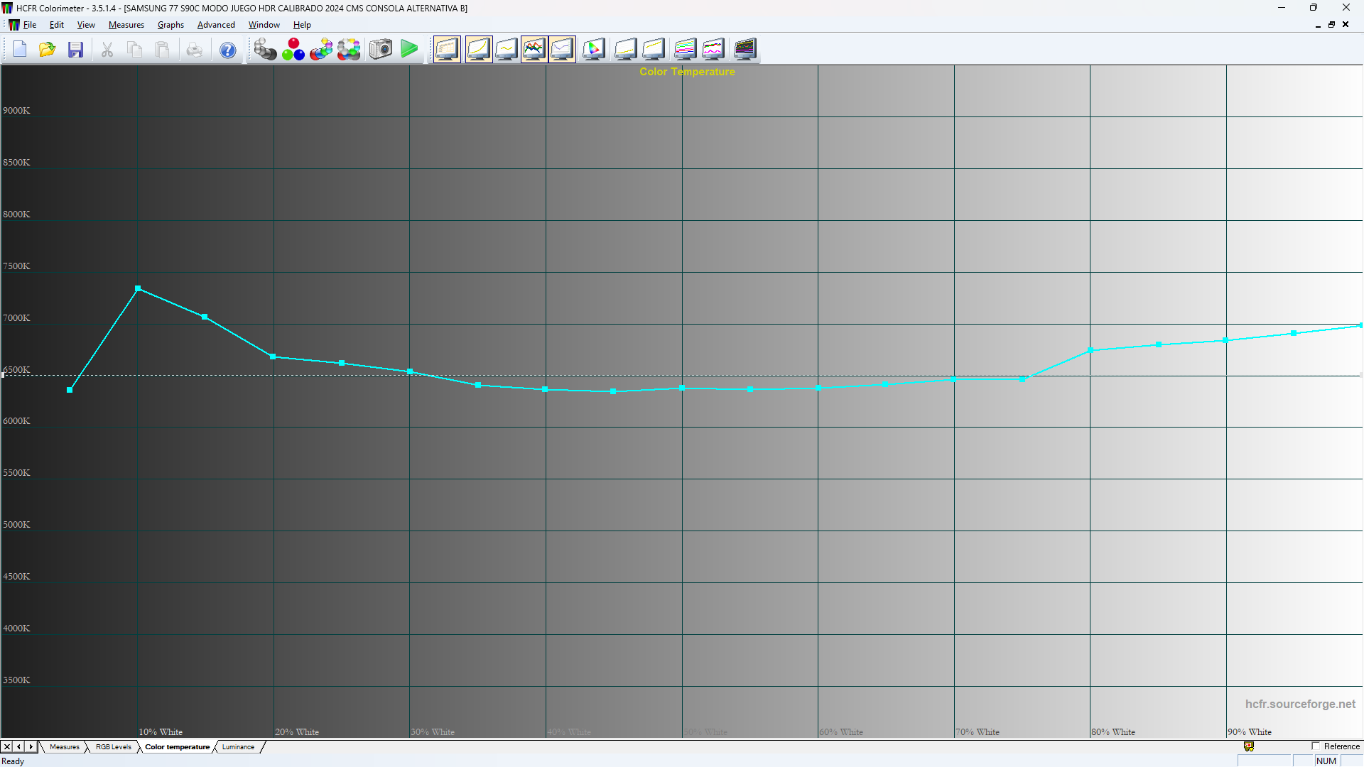

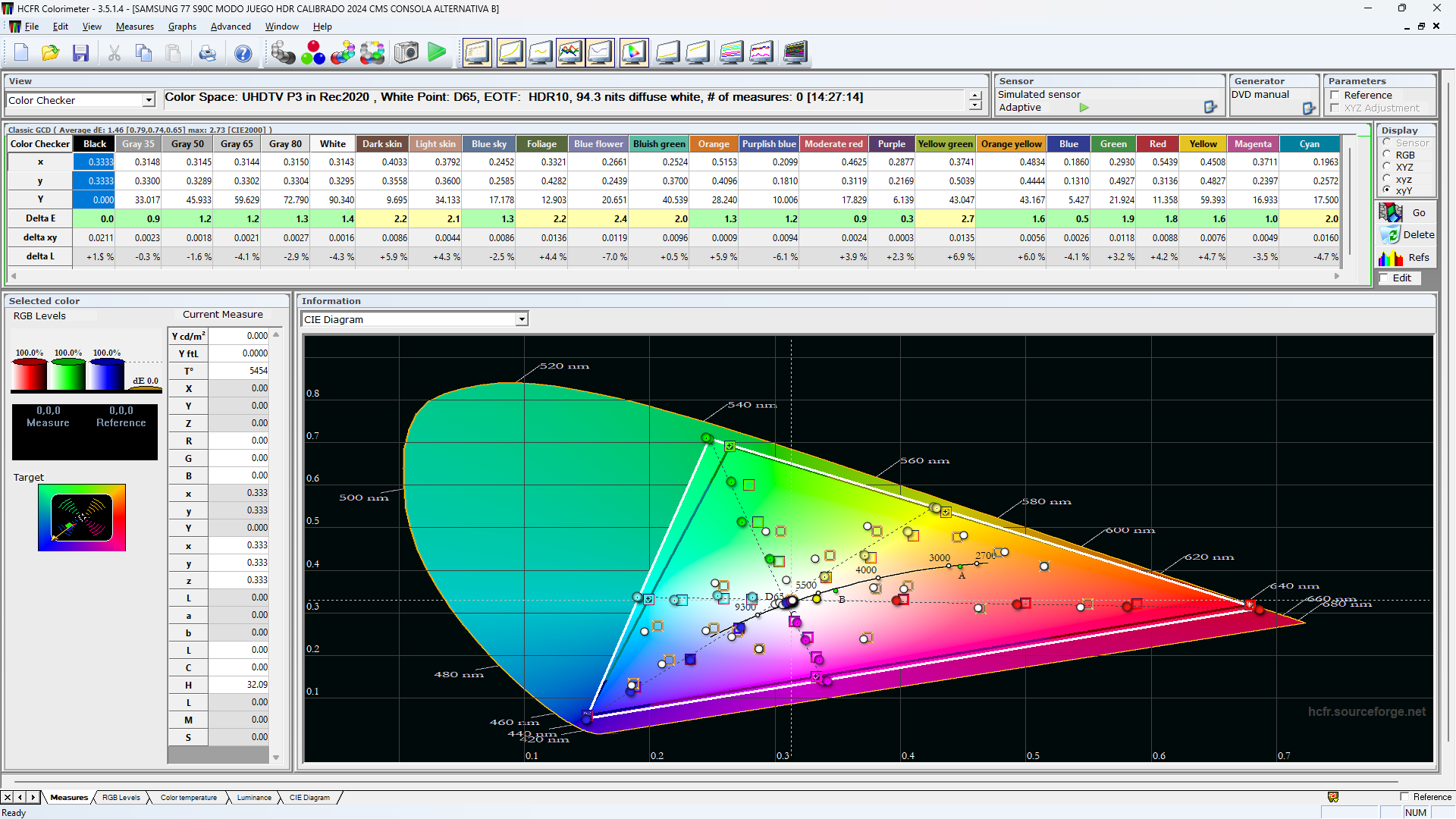

    SAMSUNG 77 S90C MODO JUEGO HDR CALIBRADO
    MODO DE IMAGEN PERSONALIZAR 1
    CONTRASTE 48
    COLOR 15
    BALANCE DE BLANCOS 4 0 -2 0 -1 -2
    GAMMA ST.2084 -1
    CMS REC2020
    ROJO 49 68 32 VERDE 68 86 32 AZUL 65 31 87 AMARILLO 50 50 50 CIAN 50 50 50 MAGENTA 50 50 50
    GMP ACTIVADO NIVEL 1 0/0
    Screenshot 2024-03-19 142503.png Screenshot 2024-03-19 142509.png Screenshot 2024-03-19 142520.png Screenshot 2024-03-19 142527.png Screenshot 2024-03-19 142531.png Screenshot 2024-03-19 142719.png Screenshot 2024-03-19 142734.png Screenshot 2024-03-19 142611.png

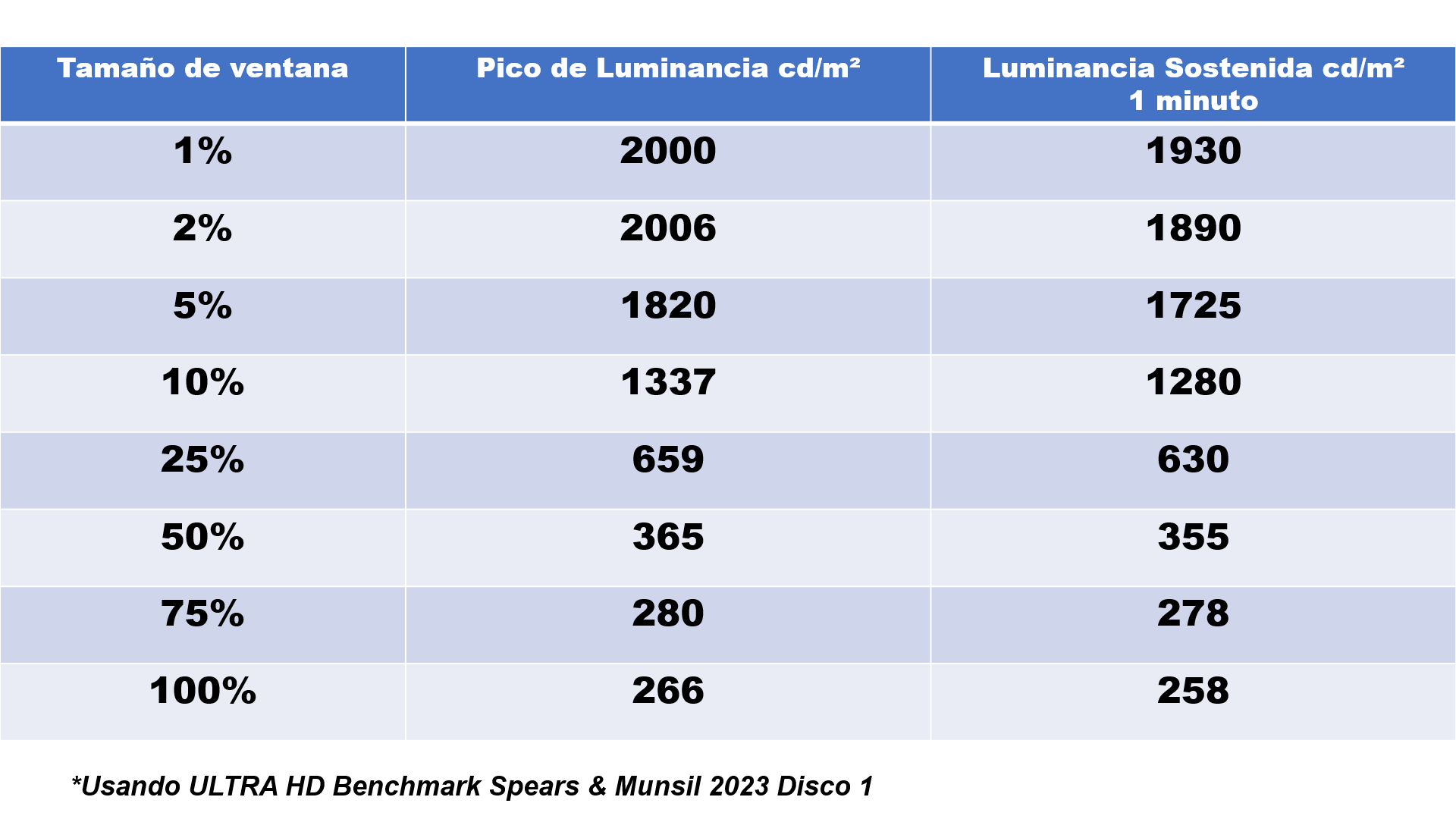

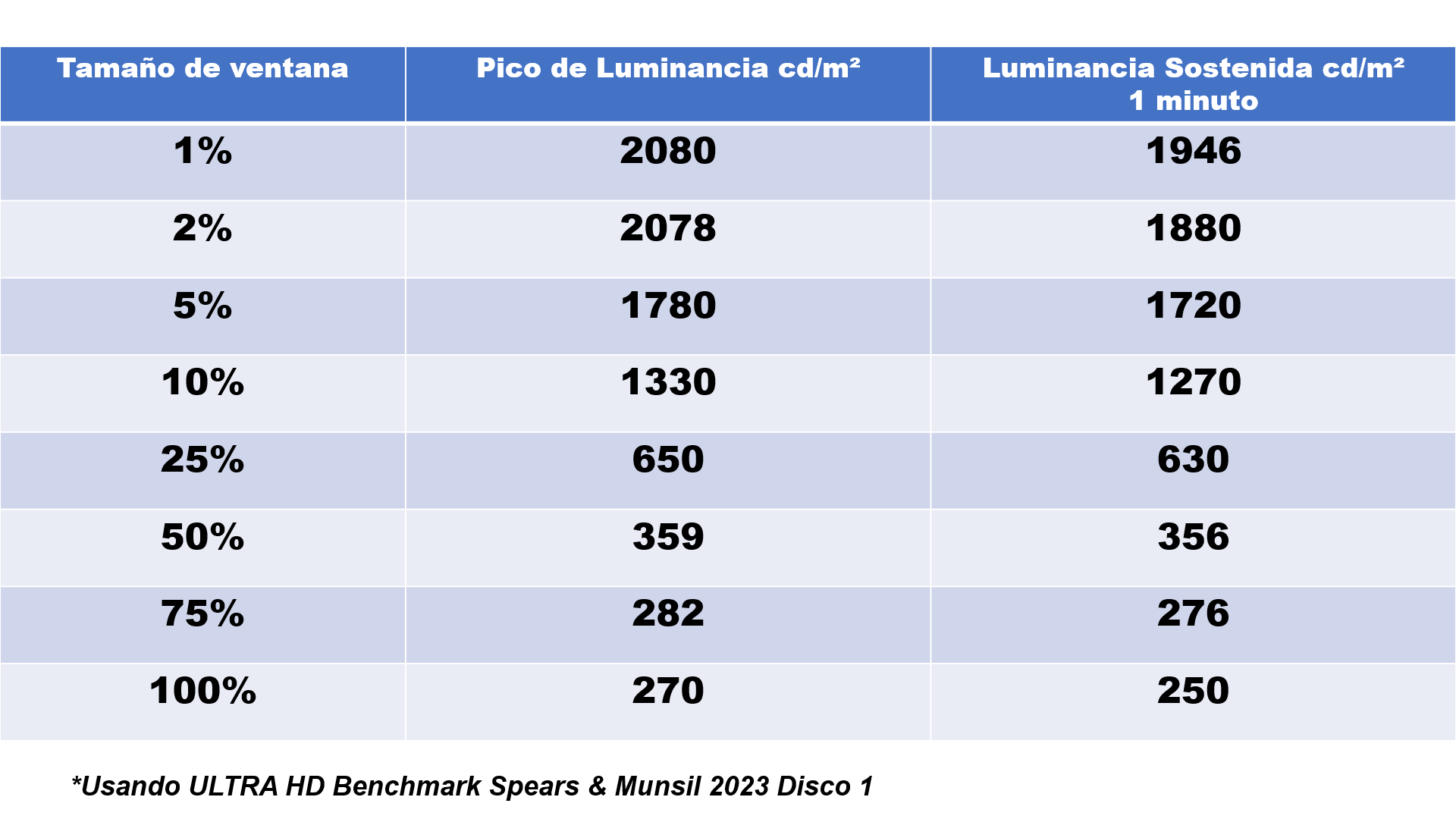

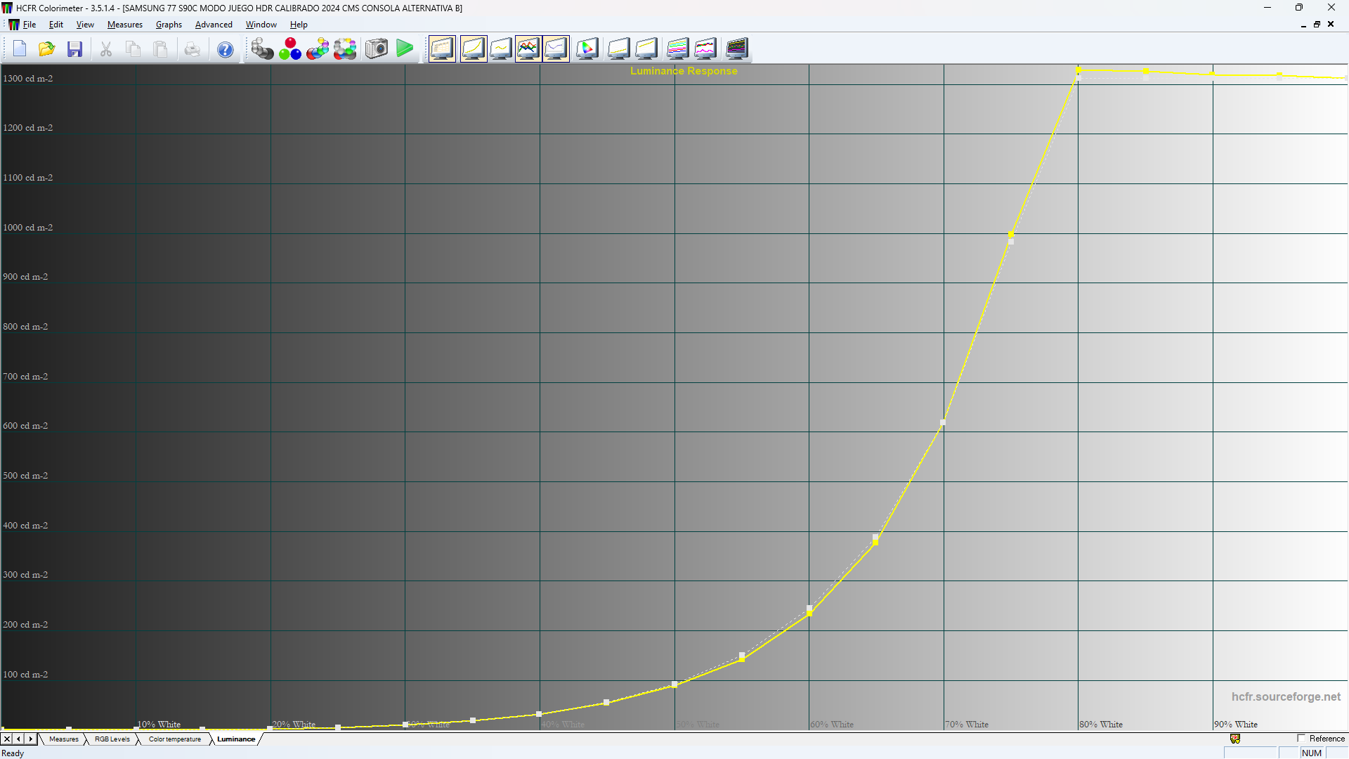

    VALORES DE LUMINANCIA HDR ANA PEAK 1 & 2 1023:
    FILMMAKER MODE HDR
    SOLO CAMBIAR ST 2084 DE 0 a +1.
    MODO JUEGO HDR REDUCIR CONTRASTE A 45 (46 EN PC) Y ST2084 EN -3
    Última edición: 30/3/24

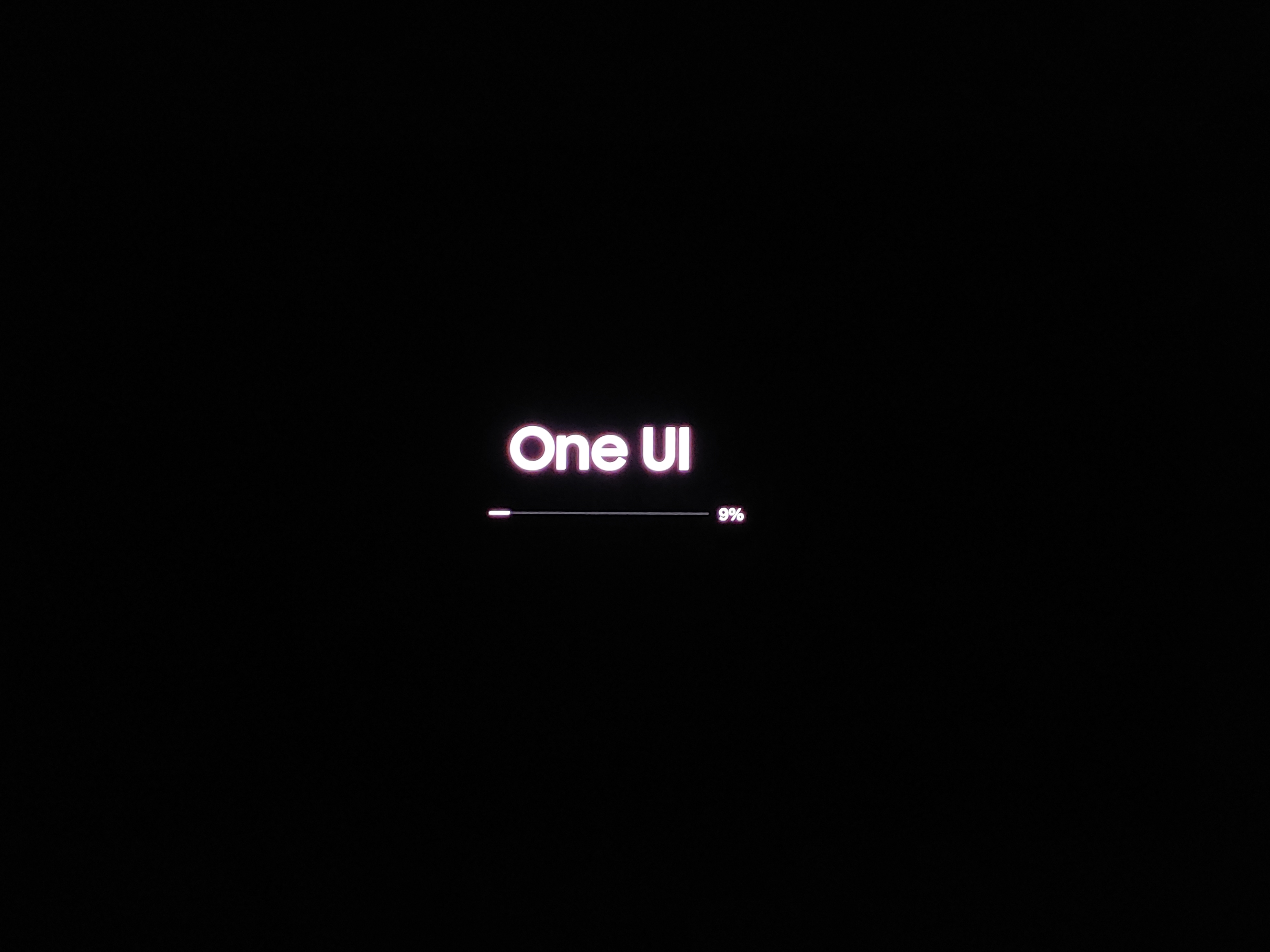

    Finalmente la One UI Tizen 8.0 Update
