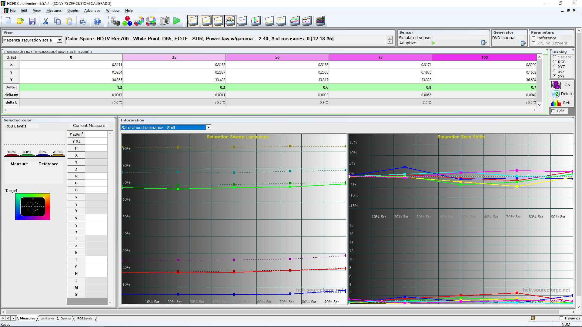

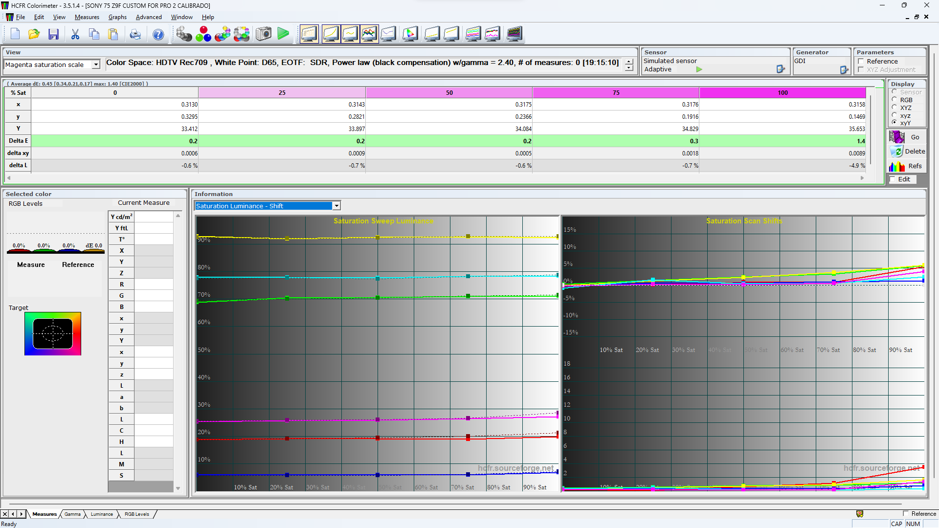

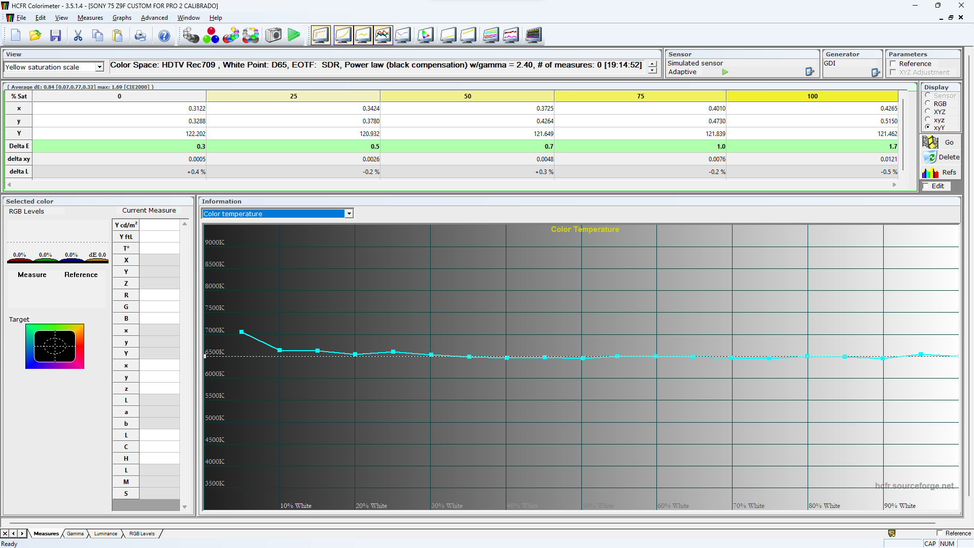

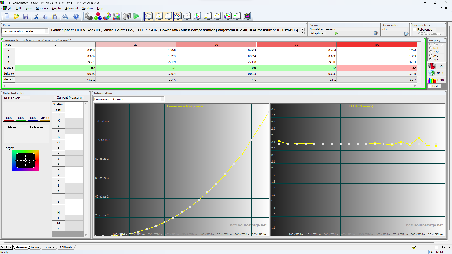

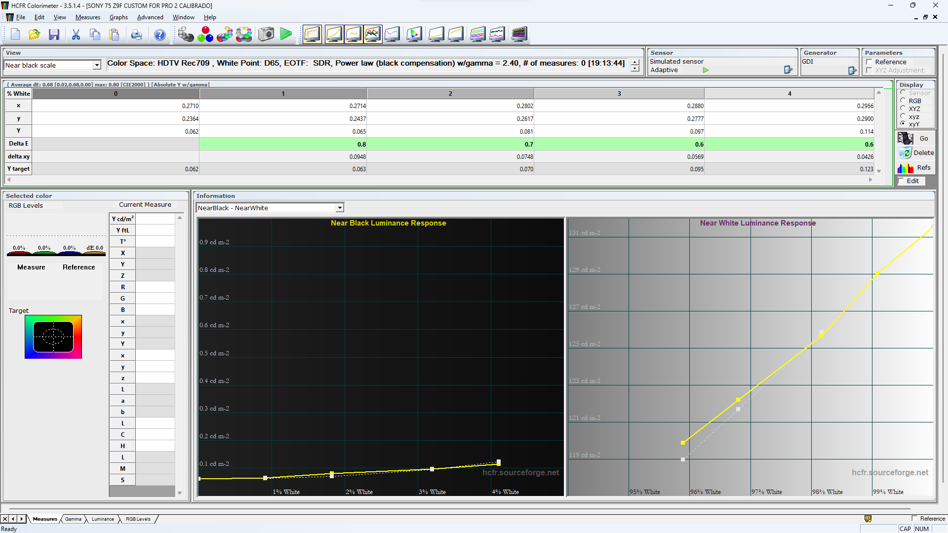

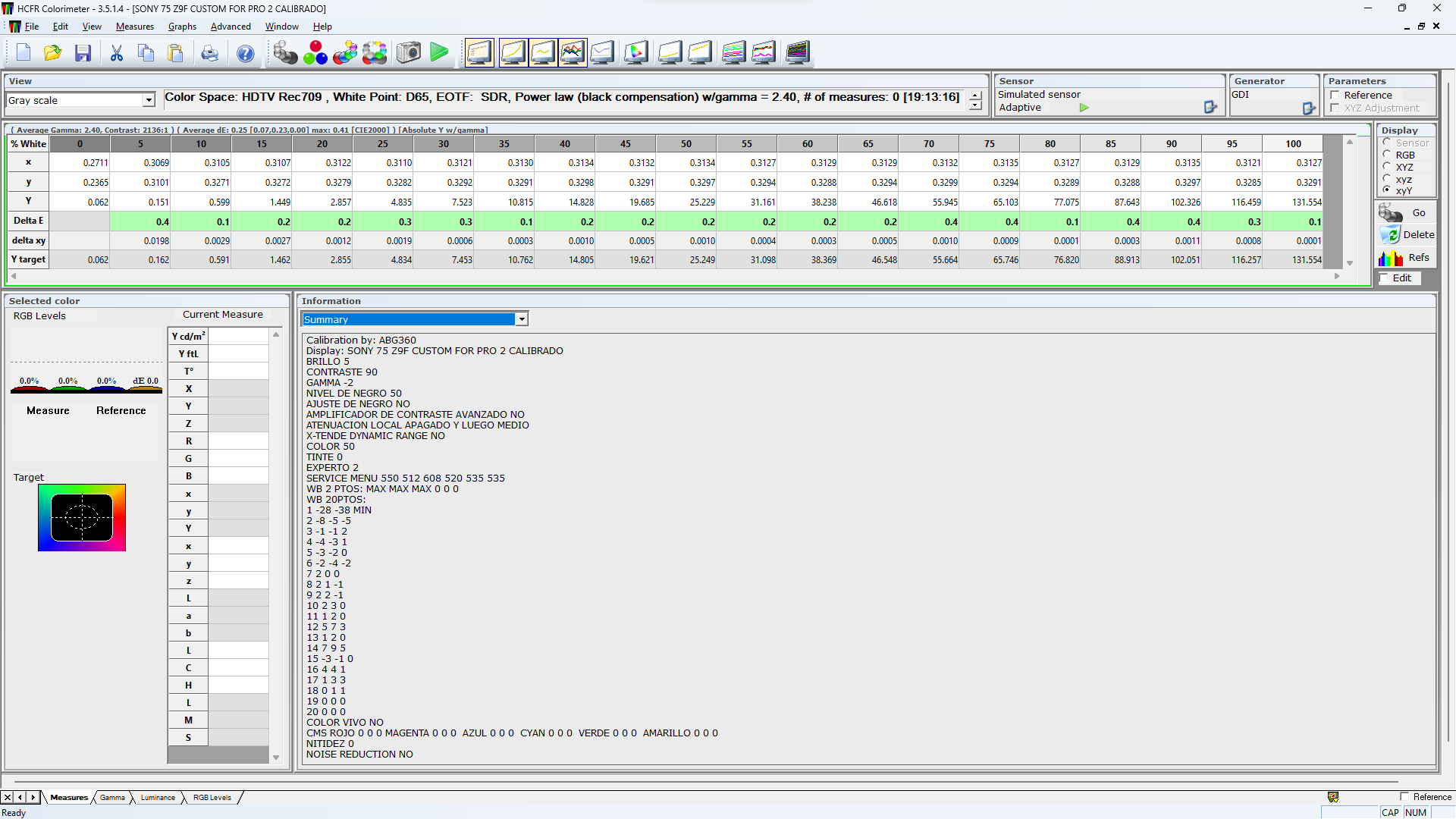

    Nueva recalibración de la Z9F:
    Modo Día Custom for Pro 1 200 Nits Gamma 2.2
    Captura de pantalla 2023-03-23 191048.png Captura de pantalla 2023-03-23 191059.png Captura de pantalla 2023-03-23 191117.png Captura de pantalla 2023-03-23 191123.png Captura de pantalla 2023-03-23 191135.png Captura de pantalla 2023-03-23 191144.png Captura de pantalla 2023-03-23 191150.png Captura de pantalla 2023-03-23 191156.png Captura de pantalla 2023-03-23 191204.png Captura de pantalla 2023-03-23 191214.png Captura de pantalla 2023-03-23 191226.png
    Modo Noche Custom for Pro 2 130 Nits 2.4 Gamma
    Modo HDR Custom for Pro 1 Transpuesto y cambiar el White Balance cada vez que se entra a HDR y volver a valores normales al pasar a SDR:
    Captura de pantalla 2023-03-23 191832.png Captura de pantalla 2023-03-23 191920.png Captura de pantalla 2023-03-23 191843.png Captura de pantalla 2023-03-23 191849.png
    SONY 75 Z9F CUSTOMFOR PRO1 CALIBRADO
    BRILLO 11
    CONTRASTE 90
    GAMMA 0
    AJUSTE DE NEGRO NO
    AMPLIFICADOR DE CONTRASTE AVANZADO NO
    ATENUACION LOCAL MEDIO
    X-TENDE DYNAMIC RANGE NO
    EXPERTO 1
    SERVICE MENU 553 512 607 520 535 535
    WB 2 PTOS: MAX MAX MAX 0 0 0
    WB 20PTOS:
    1 -6 -12 -35
    2 -1 0 -1
    3 2 2 4
    4 -4 -5 0
    5 1 1 4
    6 1 0 1
    7 2 1 1
    8 3 3 1
    9 3 4 1
    10 3 5 2
    11 4 6 3
    12 4 6 3
    13 4 7 4
    14 5 8 5
    15 4 6 4
    16 4 6 4
    17 3 5 3
    18 3 4 3
    19 -2 1 0
    20 0 0 0
    COLOR VIVO NO
    CMS ROJO 0 0 0 MAGENTA 0 0 0 AZUL 0 0 0 CYAN 0 0 0 VERDE 0 0 0 AMARILLO 0 0 0
    NOISE REDUCTION NO
    RUIDO DIGITAL NO
    SMOOTH GRADATION BAJO
    MOTION FLOW NO
    SONY 75 Z9F CUSTOM FOR PRO 2 CALIBRADO
    BRILLO 5
    CONTRASTE 90
    GAMMA -2
    AJUSTE DE NEGRO NO
    ATENUACION LOCAL APAGADO Y LUEGO MEDIO
    EXPERTO 2
    SERVICE MENU 550 512 608 520 535 535
    WB 20PTOS:
    1 -28 -38 MIN
    2 -8 -5 -5
    3 -1 -1 2
    4 -4 -3 1
    5 -3 -2 0
    6 -2 -4 -2
    7 2 0 0
    8 2 1 -1
    9 2 2 -1
    10 2 3 0
    11 1 2 0
    12 5 7 3
    13 1 2 0
    14 7 9 5
    15 -3 -1 0
    16 4 4 1
    17 1 3 3
    18 0 1 1
    19 0 0 0
    20 0 0 0
    COLOR VIVO NO
    NOISE REDUCTION NO
    RUIDO DIGITAL NO
    MOTION FLOW NO
