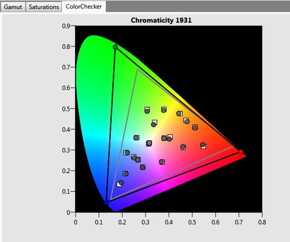

    Me han preguntado muchas veces qué significa DCI-P3 dentro de un contenedor BT.2020. En realidad no tiene nada, nada de especial.
    Algunos me han preguntado si eso significa que el display ha de seguir las coordenadas de P3 o Rec. 2020, o sea, que hay que seleccionar, DCI P3 o REC. 2020?
    Yo os voy a mostrar qué es lo que hace la OLED B6 en modo de color Normal midiendo un contendor BT.2020 con DCI-P3 y seleccionando en el programa de calibración como referencia de medición el espacio de color Rec.2020, y para ello he medido más de 80 colores en modo HDR:

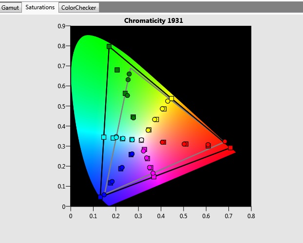

    Lo primero que nos encontramos al medir, es que la OLED al 100% de saturación, o sea, en su parte más amplia del espacio de color, no busca los objetivos inalcanzables de Rec.2020, busca los de DCI-P3. Sin embargo, a partir de ahí, todas las coordenadas, colores y niveles de saturación siguen con total precisión las coordenadas de Rec.2020, no las de DCI-P3, por lo tanto, la metodología de calibración ha de ser en base a Rec.2020, no DCI-P3, y el display que siga las coordenadas de DCI-P3 en lugar de Rec.2020 mostrará colores equivocados.
    Fijaos, en esta gráfica de aquí abajo de mi OLED 55B6 se puede observar perfectamente lo que digo. El triangilo grande es Rec.2020 y el pequeño es DCI-P3.
    Como se puede ver la OLED al 100% busca los objetivos DCI-P3. Sin embargo las saturaciones, todas son Rec.2020
    Aquí también se puede ver como todos los colores medidos en colorcheck coinciden con Rec.2020 ya que esa ha sido la selección en el programa

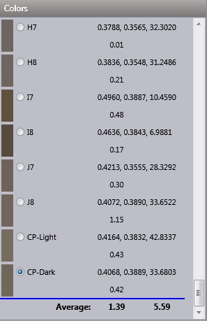

    Y la media de error de la B6 después de medir más de 80 colore en Rec.2020
    La media es de 1.39 después de haber medido más de 80 colores, por lo tanto, a la pregunta, Rec.2020 o P3? Está claro, Rec.2020.
    Por cierto ahí también están los errores contra Rec.2020 de los sky tones: H7, H8, I7, I8, J7, J8, CP-LIGHT y CP-DARK son muy por debajo de 1, con lo cual, está más que claro que el modo Normal de las OLED 2016 es = Rec.2020.

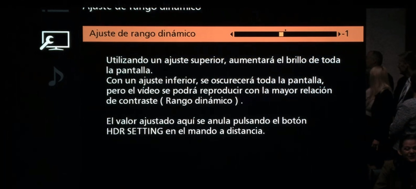

    Ahí lo que dice, es esto en la parte que habla del Panasonic, y dice lo siguiente:
    El enfoque de Ajuste de rango dinámico de Panasonic, aplica ingeniosamente la conversión YUV-a-RGB antes de los ajustes de ganancia, permitiendo aumentar el brillo APL sin recortar los especulares (hasta cierto punto).
    ¿Y qué quiere decir eso? Pues que si subes incrementas el ajuste para aumentar el brillo de la imagen, algo vital si tienes un proyector que no suelen pasar de 100 nits, esta ingeniosa fórmula que aplica Pansonic YUV a RGB antes de la ganancia le permite levantar, "hasta cierto punto", el brillo de la imagen sin excesivo recorte, eso es correcto y además para los que tienen proyector, una bendición.
    Pero claro, el problema, es que este hombre no es consciente de que yo hablo de todo lo contrario. Yo no hablo de eso, yo hablo de reducir el ajuste para abarcar más información, rango, y el me contesta como si yo hablara de aumentar incrementar el ajuste para subir APL y pega un texto que dice precisamente eso, que es todo lo contrario a lo que yo he hecho en la B6, o sea, no sabe ni de lo que habla. Ha copiado/ pegado lo de la review sin entender lo que verdaderamente significa.

    Con permiso del compañero del otro foro, que anda un tanto despistado, pongo esta captura suya y de paso aprovecho para darle las gracias y enviarle un cordial ordinal saludo por ahorrarme el trabajo de hacer yo la foto al menú de mi Panasonic.
    Pues ahí lo dice bien clarito. REDUCIENDO el ajuste, se oscurecerá la imagen y se abarcará mayor rango dinámico, que es el enfoque de LG 2017 y es lo que se puede hacer sobre una OLED 2016 con el Panasonic UB900, en caso de que se quisiera hacer.
    Como se sabe esto a parte de que la propia Panasonic lo indica en la imagen de arriba? Pues haciendo lo que yo he hecho, utilizar patrones HDR clipping e ir midiendo la gamma HDR 10 para ver qué está pasando in situ, y si pones el patrón de recorte de escala de grises HDR 10 en una B6, y vas reduciendo el ajuste desde el Panasonic, veréis como se va aabarcando más información a medida que reducimos el ajuste, y en su valor próximo al mínimo se llega a abarcar los 4000 nits, que es lo mismo o similar que ha hecho LG en 2017. Pero claro, esto se hace con patrones y yo no sé si estes señor sabe lo que es un test patter HDR clipping.
