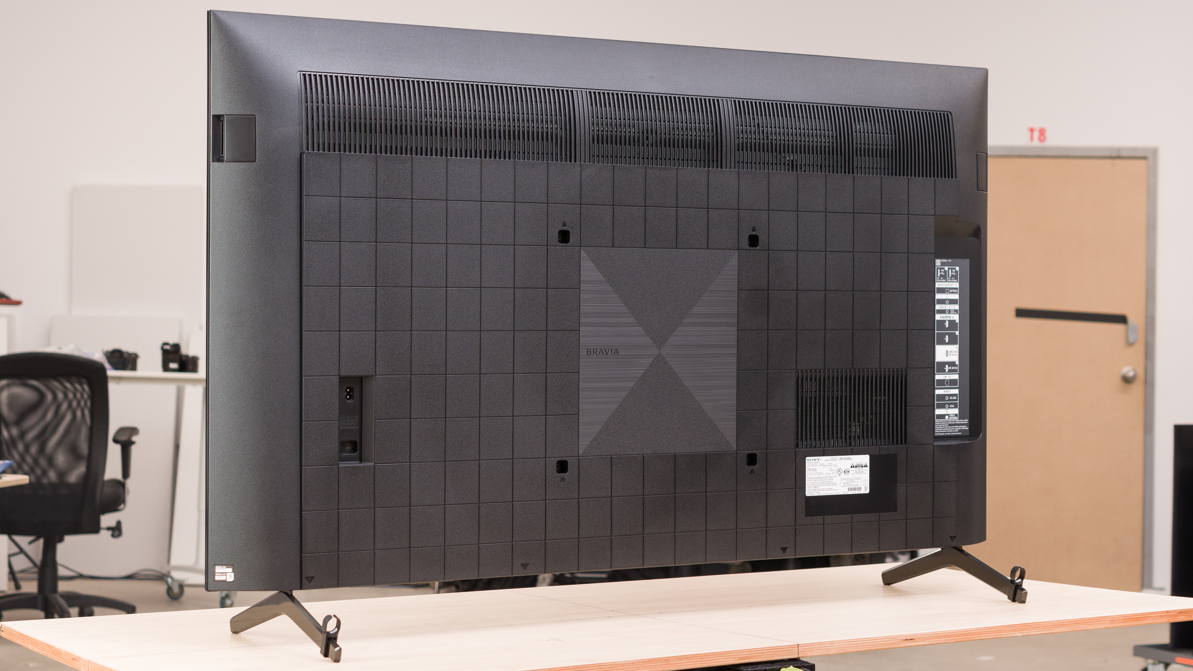

    El diseño continuista de la Serie 90 de Sony a lo largo de los años continúa, pero esta vez con ligeras modificaciones en la parte posterior como todas las conexiones posicionas hacia un solo lado, speakers laterales para dar inmersión y bueno las patas que dan espacio a colocar debajo del tv una soundbar.
