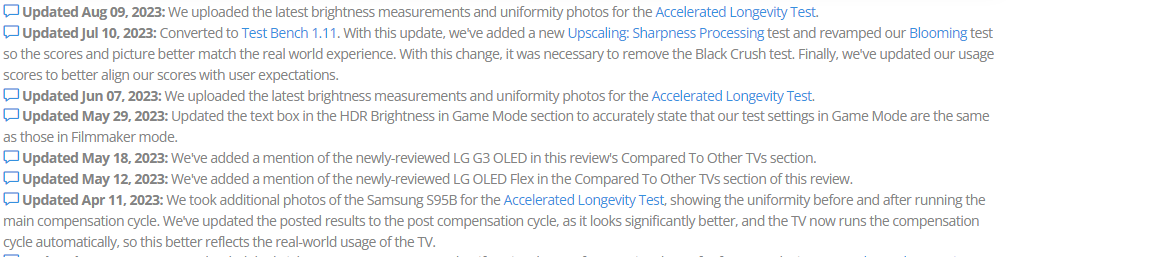

    Aquí el resultado de las pruebas de escalado de RTINGs :
    El primer lugar lo obtuvo el OLED Sony A80K con 9 puntos y en segunda posición vi al Samsung S95C con 8 puntos . Le siguen el OLED LG G3 con 7,5 puntos .
    Siempre dije que Samsung no estaba un paso detrás de LG en lo que respecta a escalado . Aunque, al final , dependerá de la percepcíon personal que tenga cada uno ( en contenido real ) .

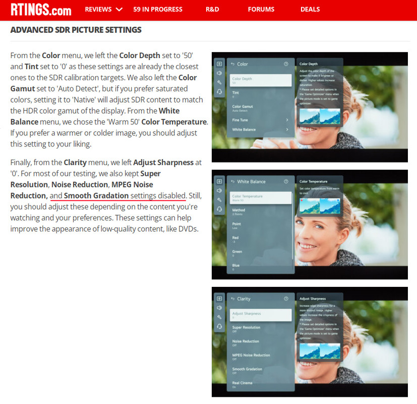

    Respecto al uso del artilugio del Smooth Gradation, entiendo perfectamente que ese "defecto inherente" de las POSTERIZACIONES (notorio sobretodo en material streaming de bajo bit-rate) en los WOLED de LG Display, tiene que ser visualmente MEJORADO (aunque traiga como consecuencia secundaria de difuminar "detalles finos" si lo utilizas al máximo) de lo que origen sufre el panel W-RGB (asi como utilizaramos el artilugio del "Local Dimming" en los LCD LED para mejorar su Contraste en origen) pero si eres un PURISTA como Teoh, debería recomendar DESACTIVARLO siempre, pero entiendo que los consumers consumen "bastante streaming" que utilizarlo al Minimo (como el Local Dimming) es lo idóneo; por eso justamente esa "caracteristica de Sony" nunca lo he necesitado en mi FZ950, porque basta con activar el Reductor de Ruido (Med) y MPG (Auto) para que suavize las posterizaciones de los streaming; asi que yo no entiendo la insistencia de Teoh sabiendo que eso ya se puede resolver con las mismas ayudas (anti-noise) que incopora los WOLED Panasonic.

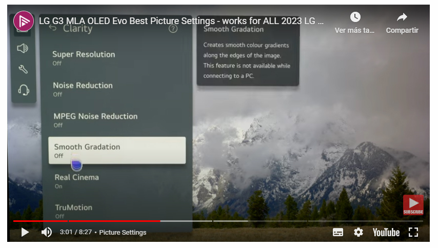

    El Smooth Gradation no es ningún artilugio funciona a la perfección en Sony para evitar la posterización en colores, no quita ningún detalle en Sony pero en LG SI, Panasonic no tiene a fecha de hoy ninguna setting que se encargue de mitigar eso, igual que tampoco tiene ninguna setting para hacer algo similar al color booster.

    Y sobre el artilugio del Smooth Gradation, lo reitero nunca lo he necesitado en mi FZ950 (menos en mi DX900) cuando reproduzco material SDR (incluso las ayudas 'anti-noise' de Panasonic también las tengo desactivadas, cuando no los necesito), HDR remux, TDT, etc.; y en la que obviamente otros revisores como el de AVforums, Rtings, etc. también recomiendan dejarlo DESACTIVADO; asi como los QD-OLED de Samsung támpoco lo incorporan, ni lo necesita dicha caracteristica de Sony.
    Asi que, si quieren utilizarlo pues utilizenlo... que nadie les dice que no, ya que es una AYUDA VÁLIDA para mejorar la limitación inherente del panel WOLED, sobretodo en los contenidos HDR streaming.
