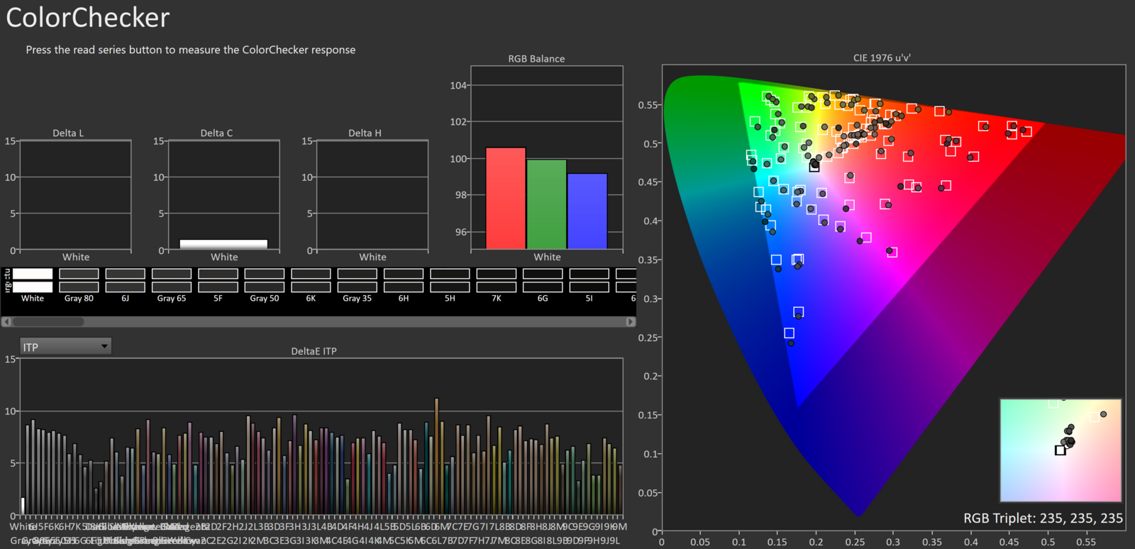

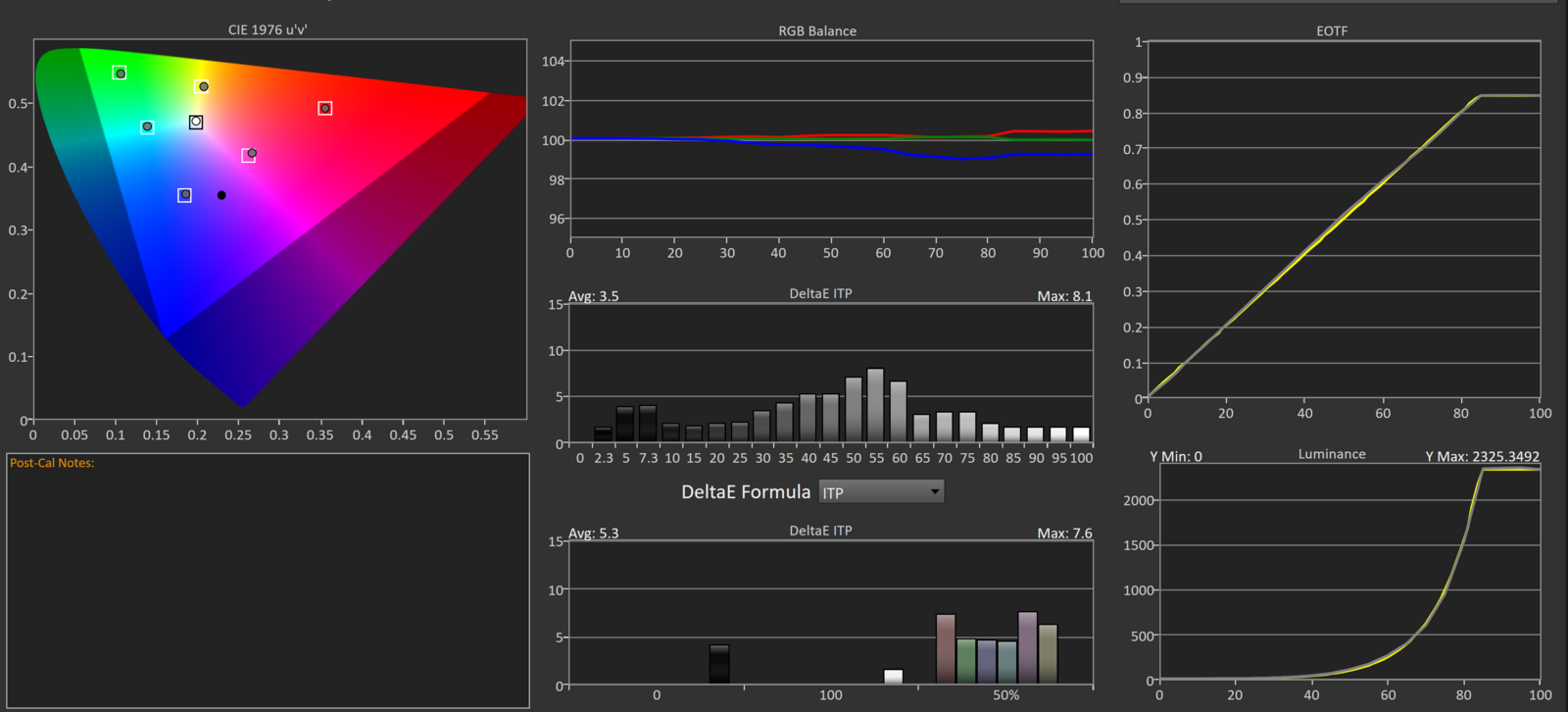

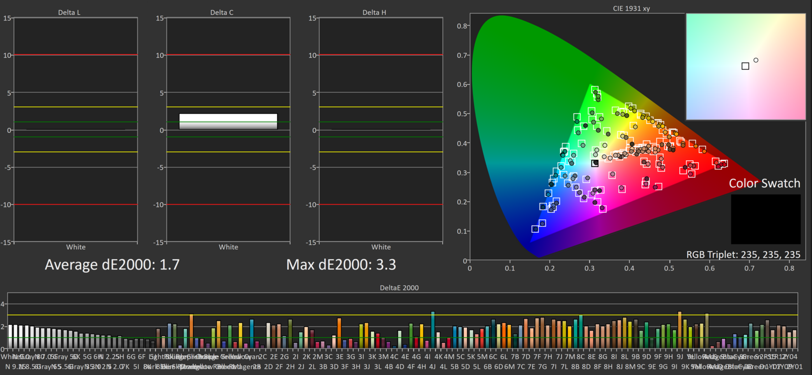

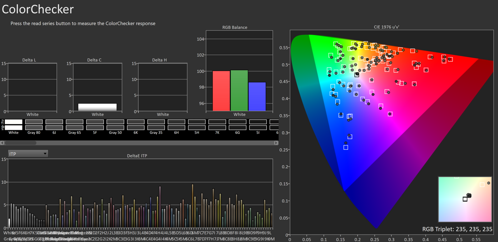

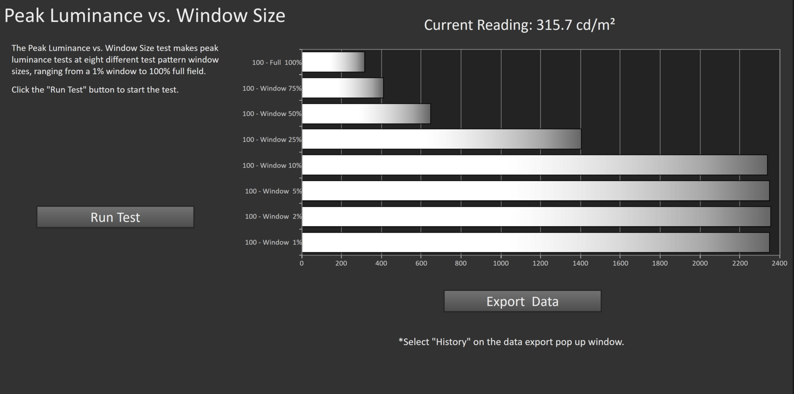

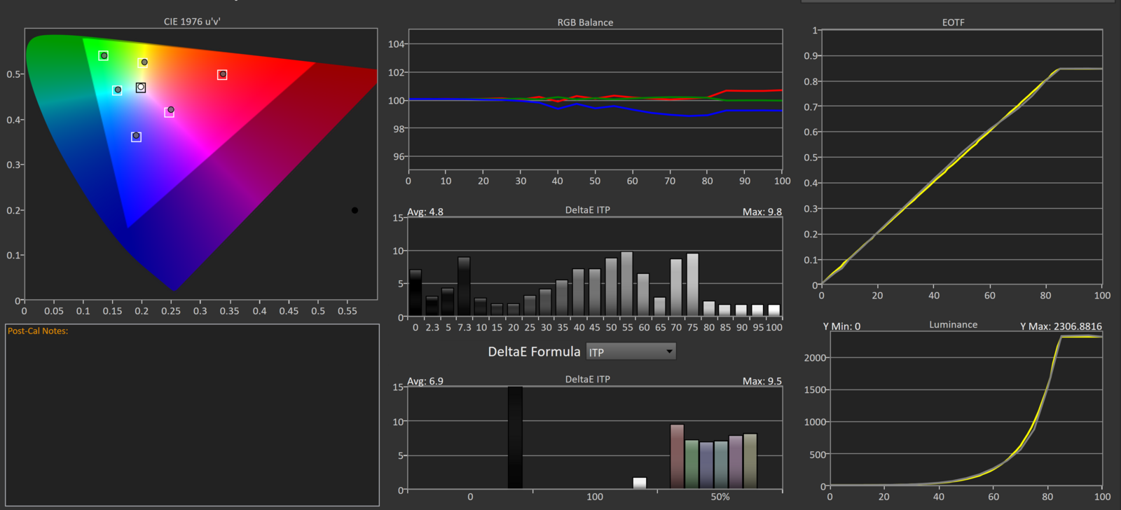

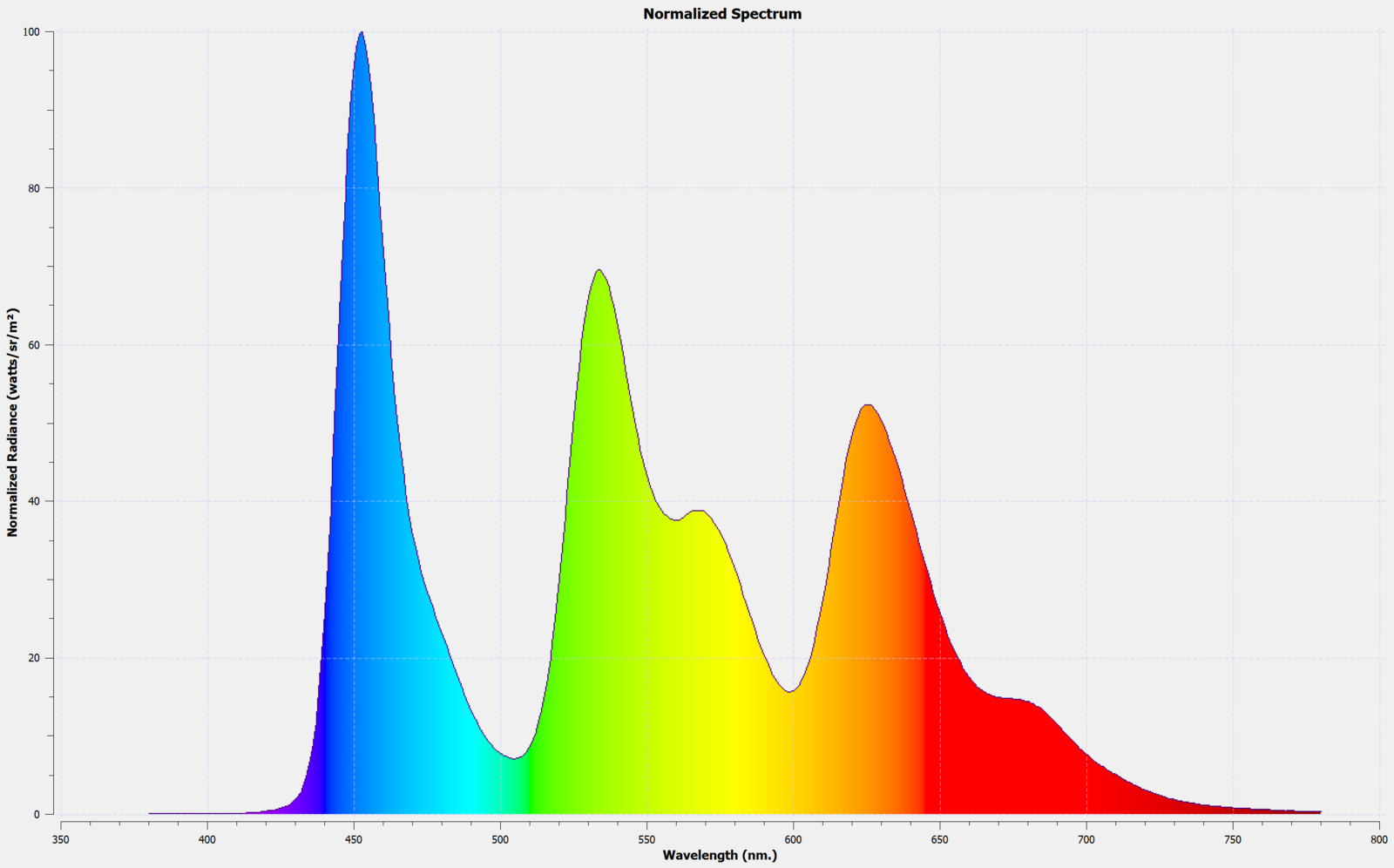

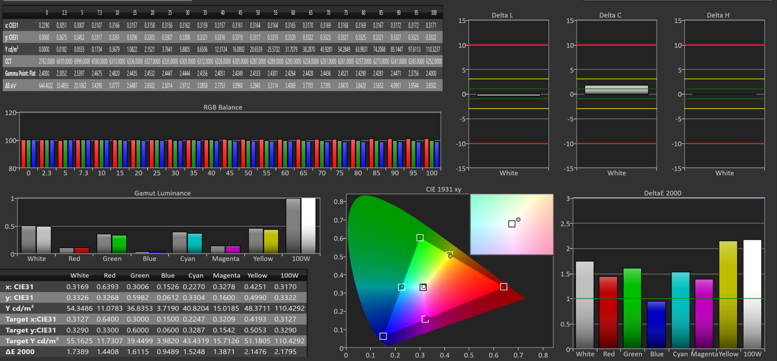

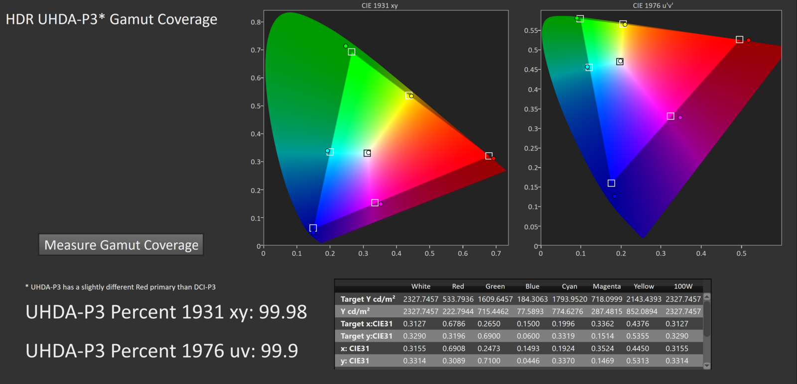

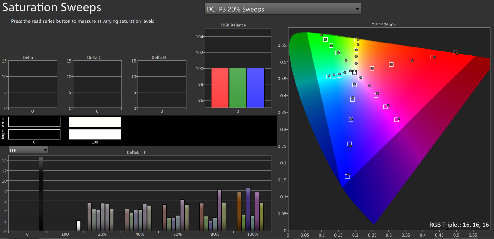

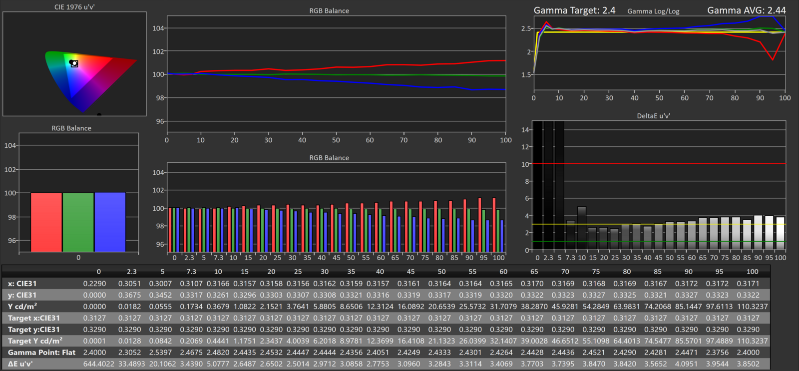

    Tenemos medidas sin calibrar de D-Nice de un tv que aquí ni veremos cómo la Panasonic Z95B y parece indicar que supera fuera de caja en precisión a LG G5.
    SPD
    SDR
    Escala de grises
    CMS
    ColorChecker
    Pasamos a HDR
    HDR Dinámico o mapeo de tonos dinámico
    Clipping a 2000 nits
    ColorChecker
    Saturación

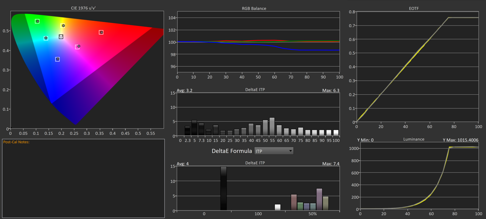

    Peak luminance a 1000 nits
    Picos de Luminancia a 2000 nits

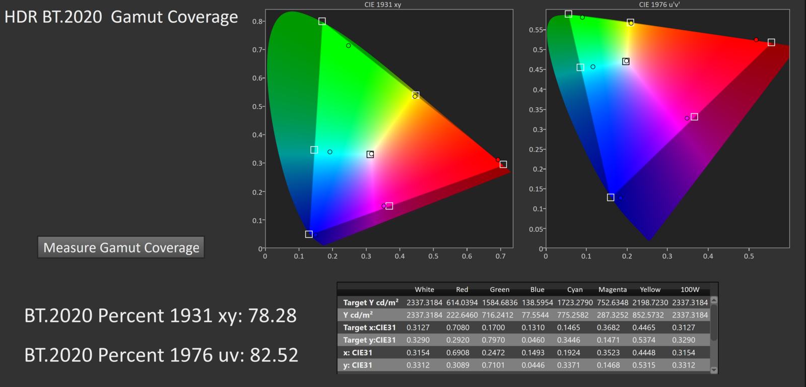

    Cobertura de BT.2020
    Cobertura de DCI-P3
    Dolby Vision fuera de caja
    Escala de grises
    ColorChecker
    Picos de Luminancia
    Podemos concluir que Panasonic hace mejor los deberes que LG fuera de caja, además que alcanza más de 2400 nits con mejor refrigeración y que además asegura 315nits en pantalla completa en HDR Y SDR. La cobertura de color y la SPD es similar a la del G5 ya que usan el mismo panel y Dolby Visión no viene nada mal fuera de caja.
    Lo mejor de todo tampoco posee ningún tipo de edge enhancement horroso prendido fuera de caja como el desagradable efecto de Sony, LG y ahora Samsung. Muy bien por Panasonic manteniendo la imagen pura y libre de tonterías.
