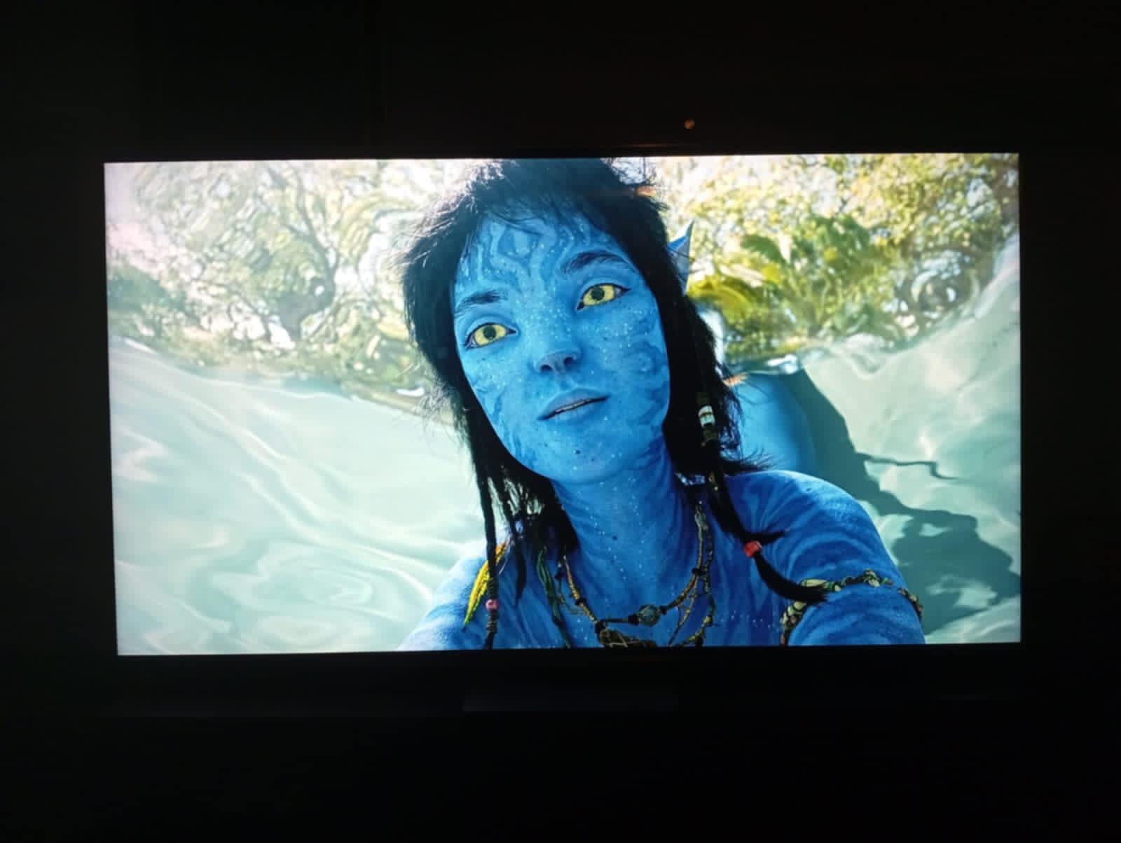

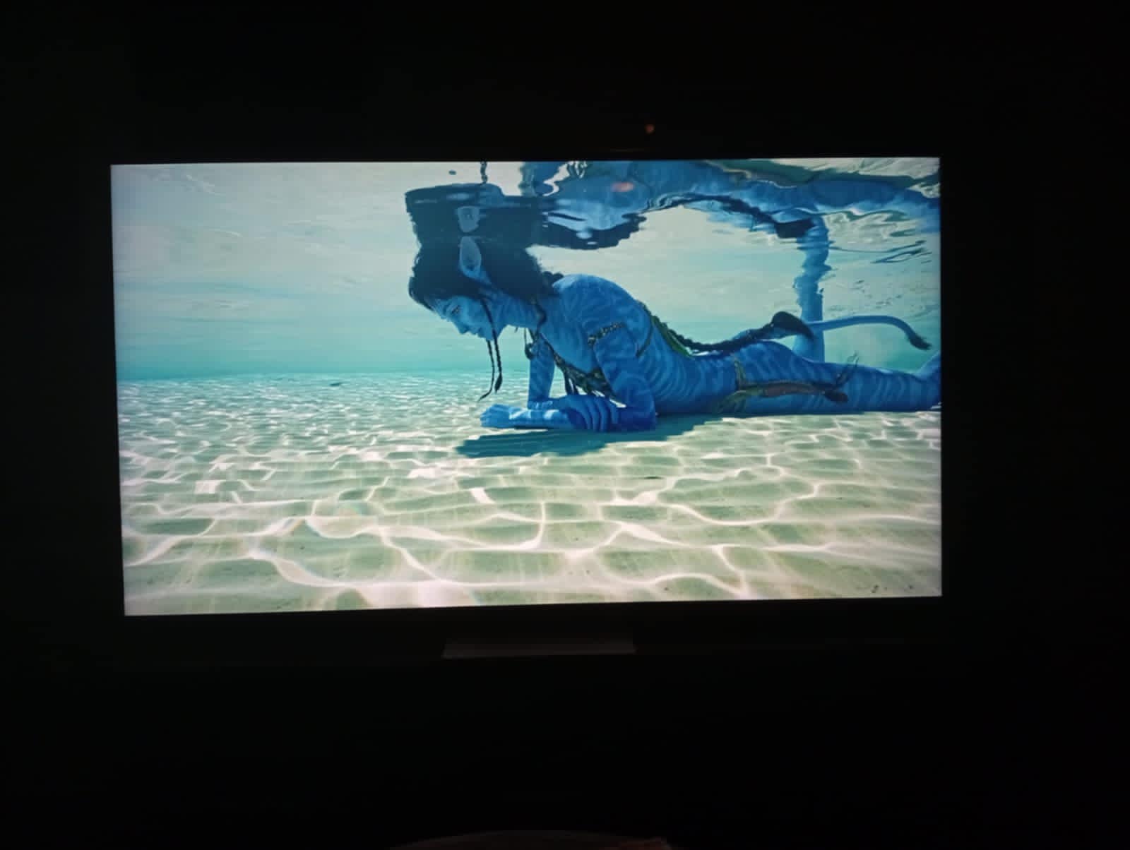

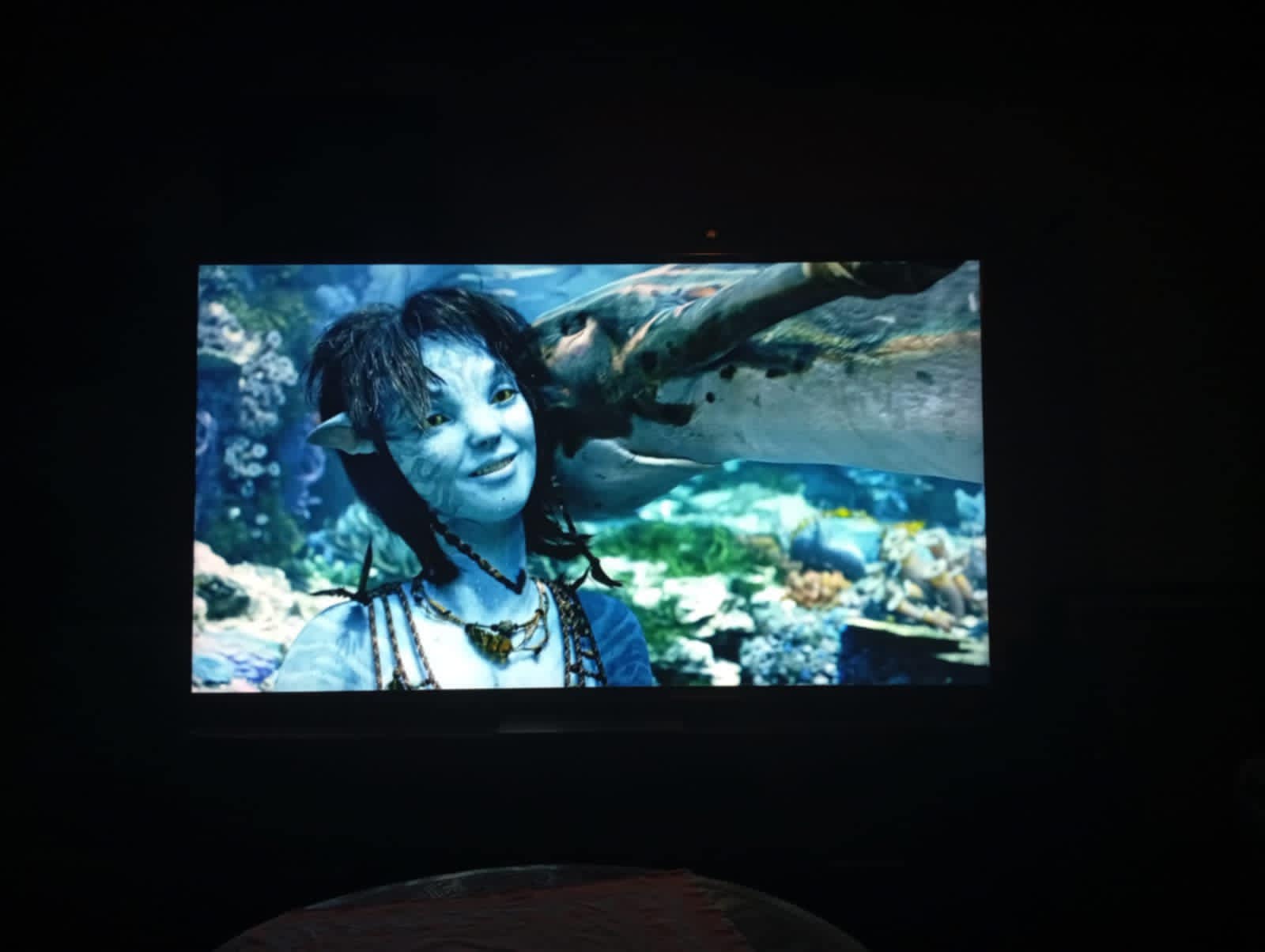

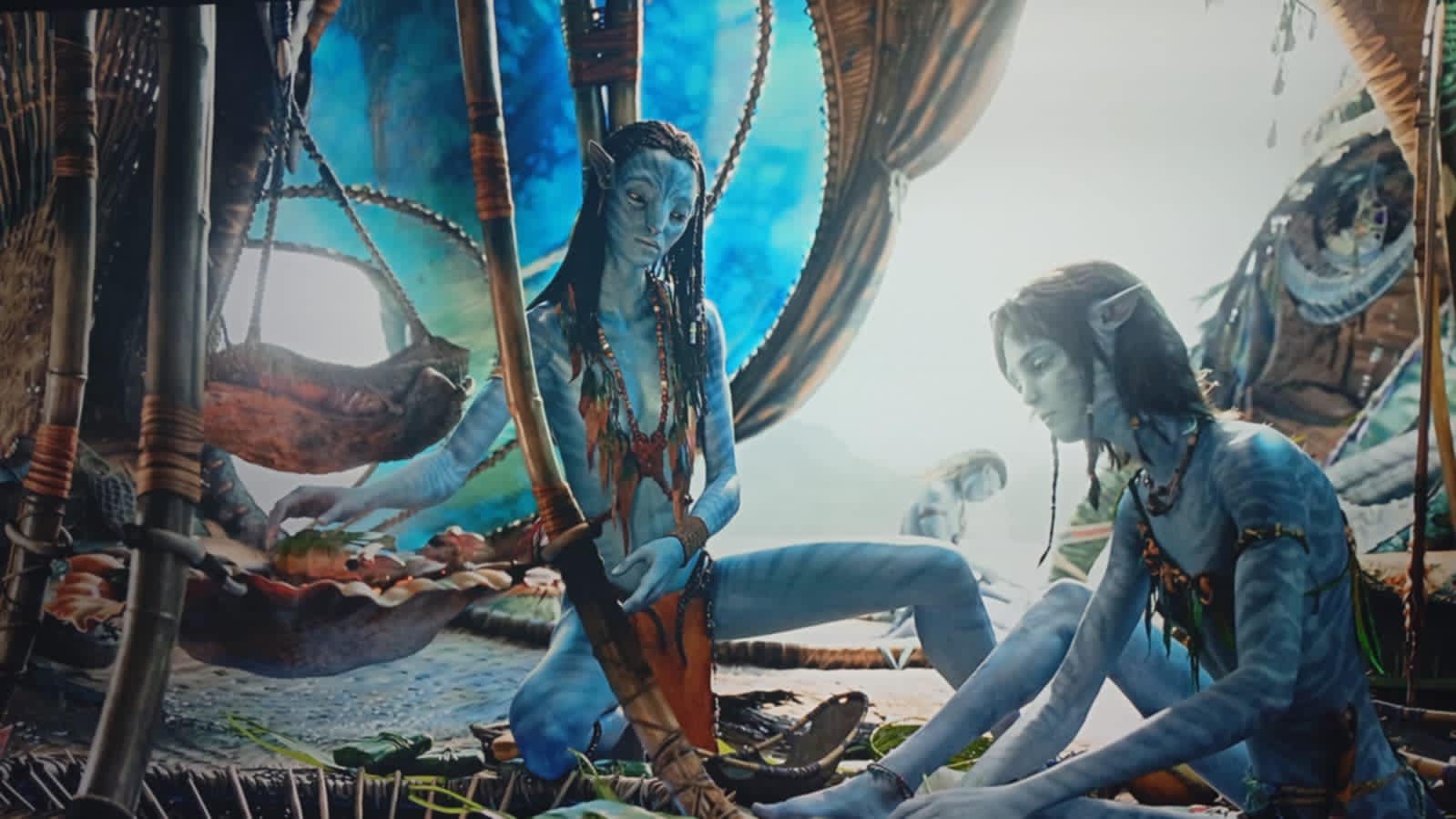

    Imagenes de pelas, asi no se ven en persona pero dan alguna idea:
