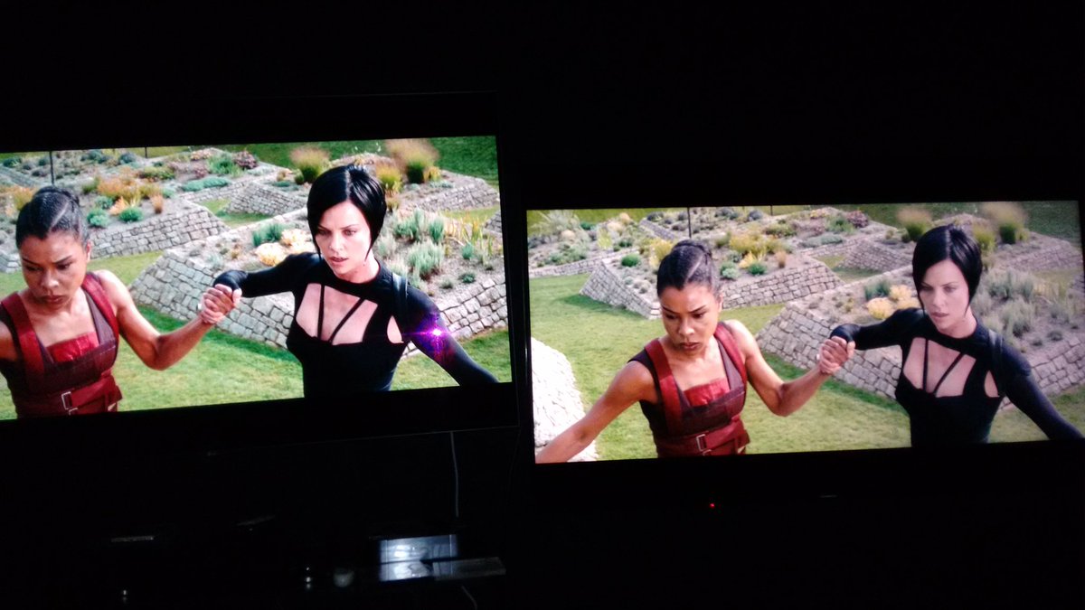

  2. Jaimotors
    Ayer estuvimos frente a un gran tv , con una gran calidad de imagen muy superior a muchos tvs leds del momento,las imagenes a 1080p eran buenisimas, mejoro con formato a uhd 4k, imagenes muy nitidas y colores muy realistas, realmente buenos colores y gran contraste ,,y en negros ni que decir, claro siempre teniendo en cuenta las limitaciones de la tecnologia led, nos falto probar que tal se portaba escalando formatos de menor resolucion ,bueno al costado teniamos a un referente como el oled, de gran calidad de imagen tambien, pero fue agradable ver como el led se asemejaba al oled, muy buena comparativa agradecer como siempre a Arenas,kocsu ,agk360, siempre a la altura con sus explicaciones de calibraciones y demas. Saludos.
    aqui unas fotos tomadas con mi cel
