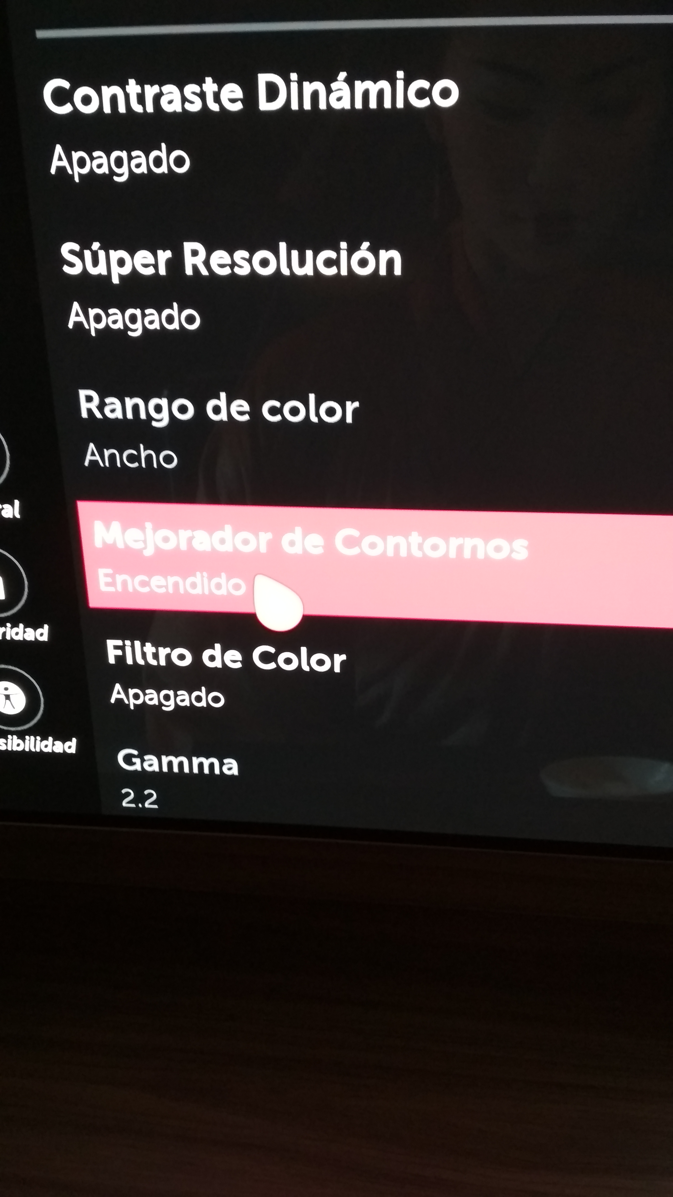

    Hola un saludo, una consulta
    Por un tema d mudar la B7 a un espacio familiar, eh tenido q ceder en q la tv disponga d visualizar YouTube, Netflix o Fox play
    Ayer revisando Netflix pude ver por primera vez un contenido en Dolby visión
    Lo q me llam la atención es q cambio los modos d imagen a solo 5
    Lo deje en cine usuario, y la luz oled probando lo deje en 100, pero igual tengo q revisarlo con mas detenimiento los valores d contraste y luZ oled
    Contraste lo baje a 90
    Ese nuevo modo d imagen es un pco pomplicado d configurar ya q los subs blancos resplandecen demasiado y si le bajas alguno d los 2 no pareciera resolverse mucho ese aspecto
    Un detalle demasiado incómodo y molesto
    La pregunta sería cuál será la configuración óptima al ver ese tipo de contenido Dolby vision en el B7 ?
    Es decir me refiero a los impulsos d luz correctos en luz oled y contraste para visualizar Dolby visión
    Última edición: 11/9/18
    No debes tocar nada en Dolby Vision porque la gamma eb hdr siempre se basa en 2.2. Modificar contraste o luz oled rompe el tone mapping. Usa cinema en el modo dolby cinema y no cine en casa. La luz oled por defecto es 50 si no me equivoco. De ahi no se puede hacer mas.

    Hola y gracias por la ayudita, x defecto Dolby visión en CINEMA usuario, en sus valores x defecto está con luz oled 50 y contraste 100
    Pero me parece q hay contenidos dolby vision q difieren mucho en la grabación o como los filmaron, cosa q no pasa al visualizar cualquier Blu-ray 1080
    Por ejemplo en Dolby visión en Netflix hay una peli d viejitos d Robert Redford y está se ve bajaso en imagen, pero igual está en DV
    Ahorita probé tal cual como dijiste , osea x defecto en cine usuario y tienes razón, ahora se ve una imagen muy natural, eres el máster XD

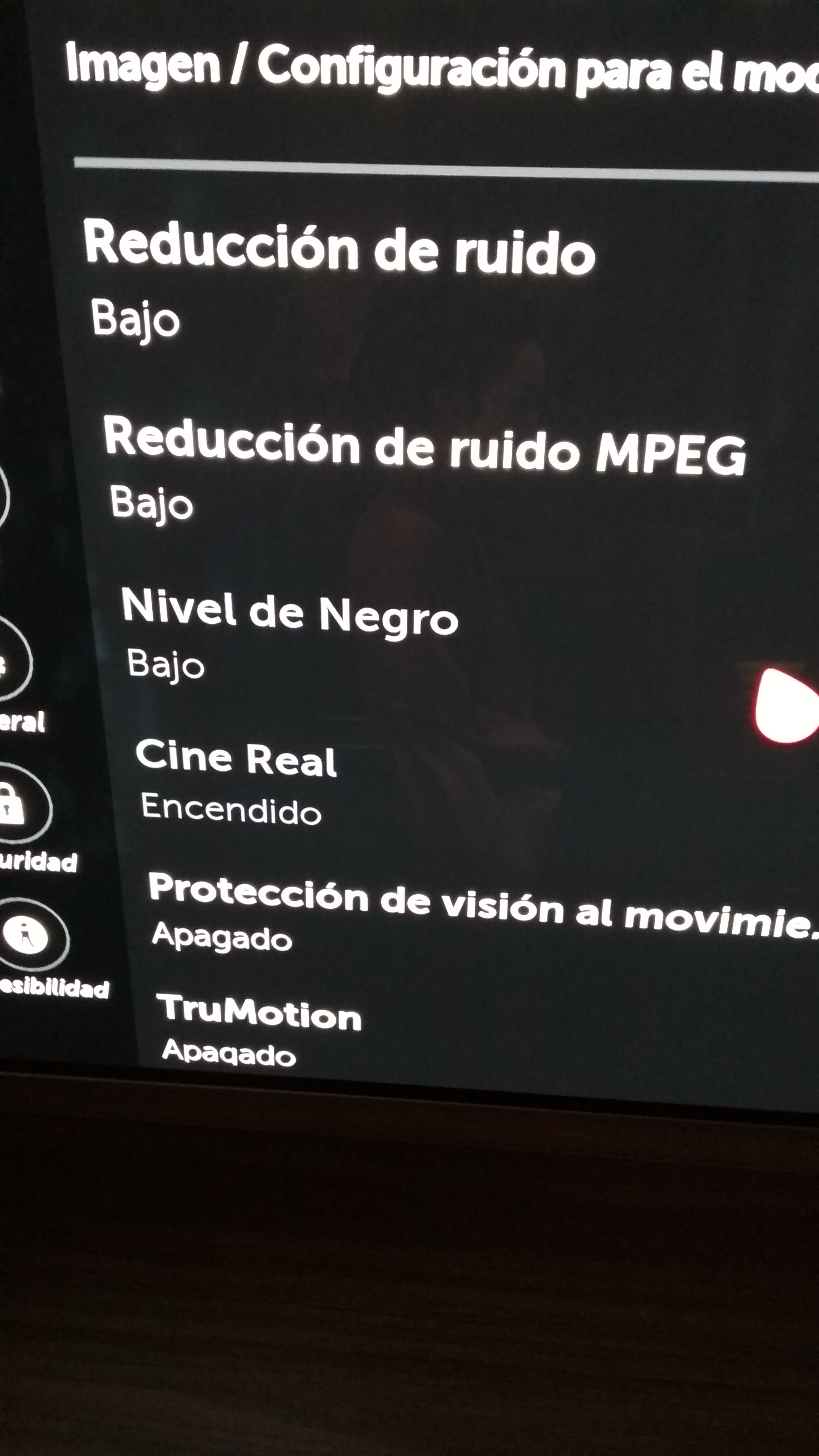

    @abg360 otra consulta, para una imagen más nativa, supongo q tambien deberia poner en APAGADO, la reducción d ruido y la reducción d ruido MPEG IMG_20180911_151705.jpg
    Apaga ambos nada más
    A eduneo le gusta esto.
  12. eduneo
    Y también apagar el mejorador d contornos
  13. ppdrako
    ppdrako Guest
    En el B7 , esos reductores de ruido sólo funcionan ( en algo ) con la señal SD ( para que no se vea tan desastrosa ) . Pero , no soluciona problemas de posterización de color y macroblocking . Salu2
    Highlander, Jaimotors, arenas y otra persona les gusta esto.
  14. abg360
    Dejalo encendido para hdr LG recomienda tenerlo encendido.
