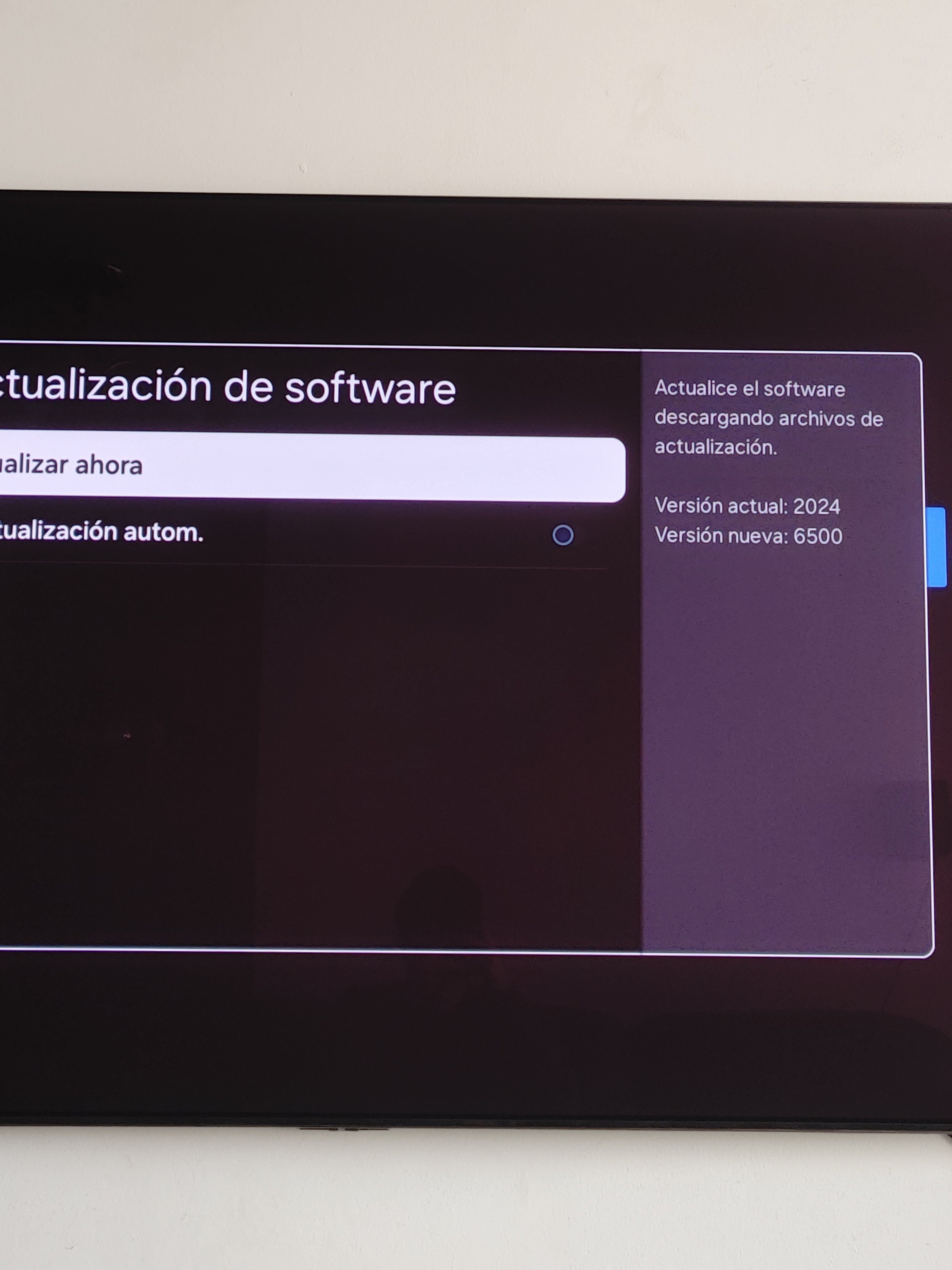

    Bueno esto trae la update:
    Arreglo en parte el problema del motion que salta frames que introdujo la update 1402.5 y es similar a la primera versión pero a su vez diferente. Por ese hecho ya el tv vuelve a tener el buen motion de antes.
    La interfaz es Tizen 8.0 la cual es ágil pero te obliga a hacer más clicks para llegar a cambiar settings, ya lo he criticado en la QN90D.

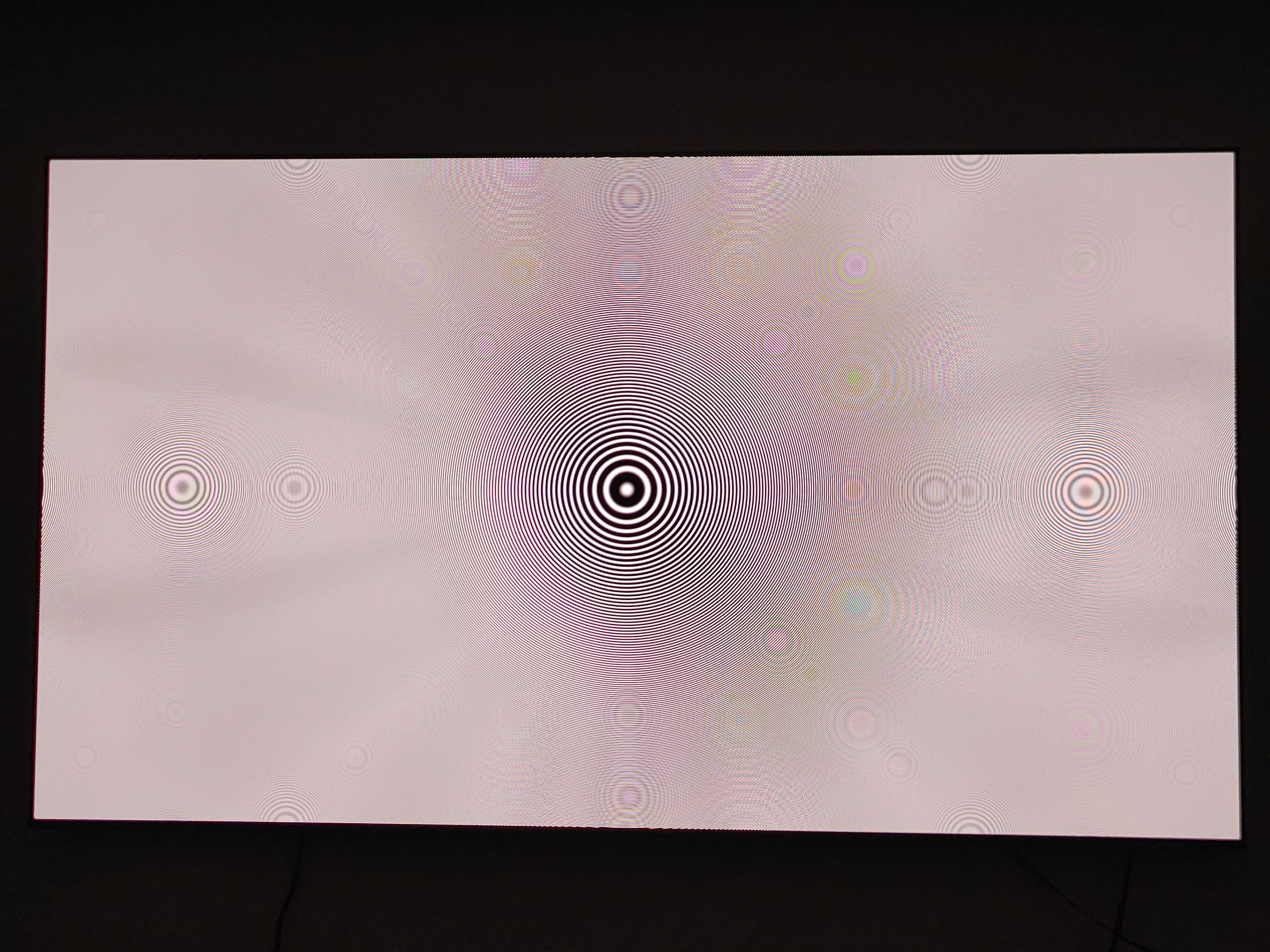

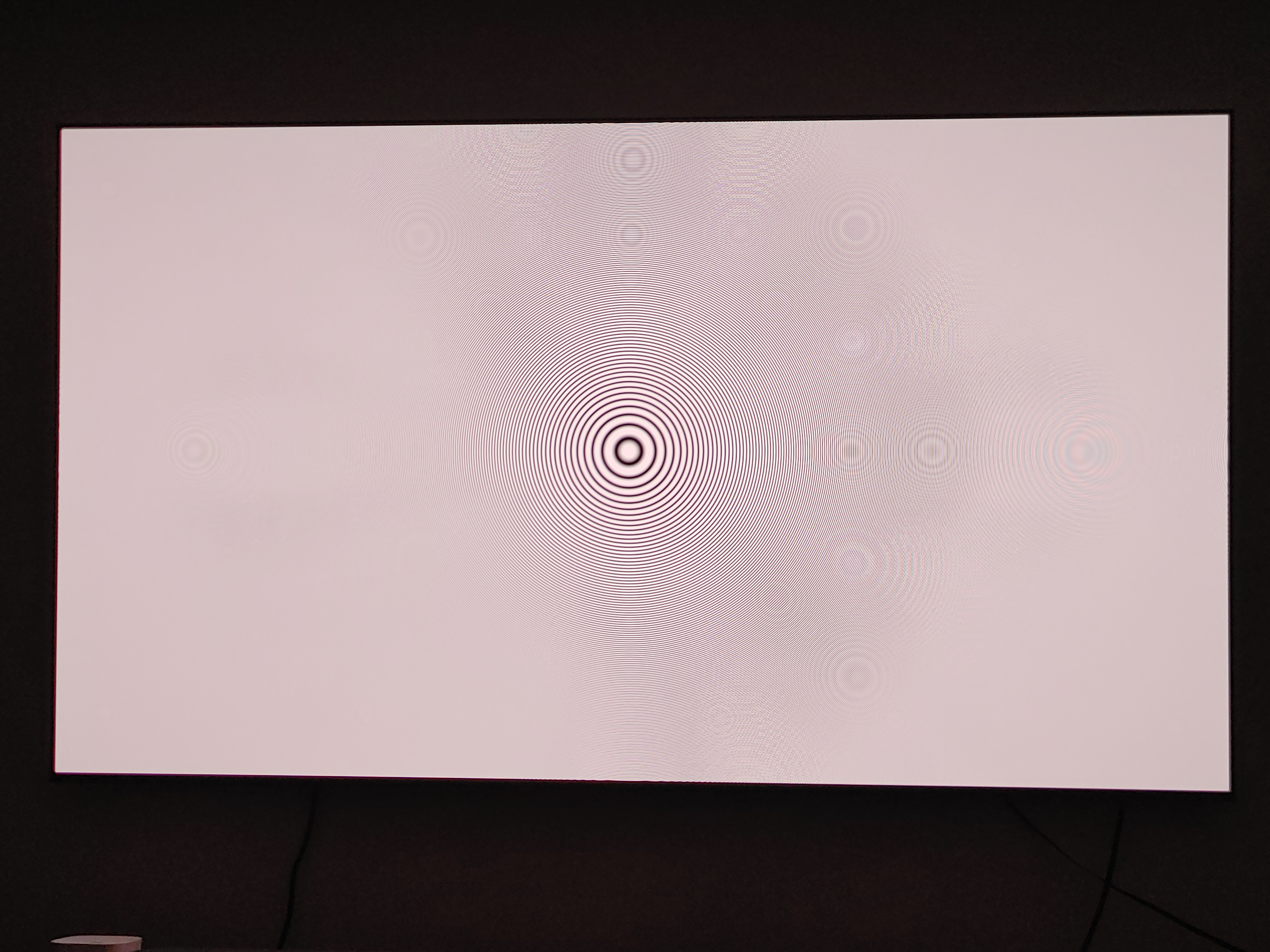

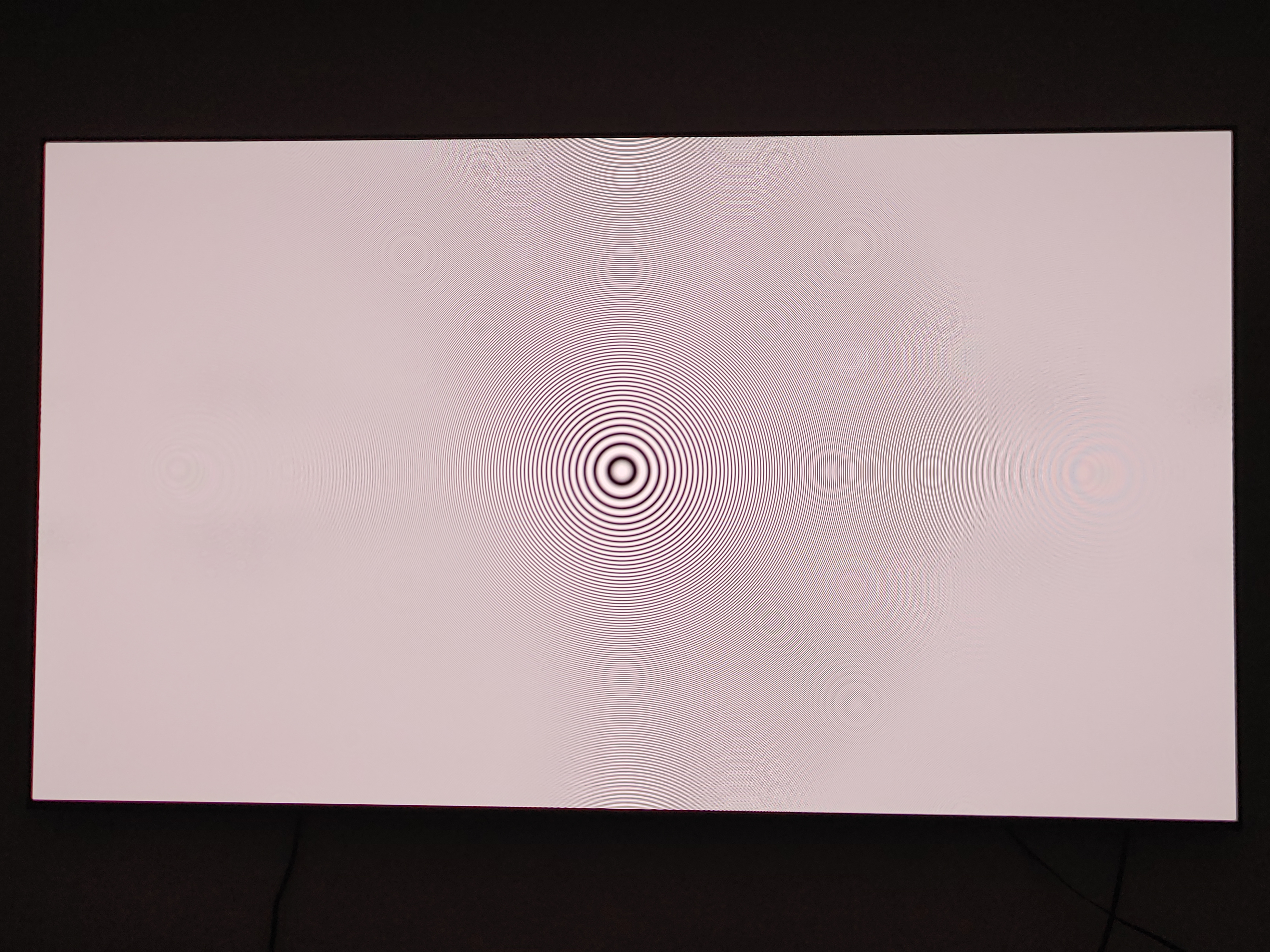

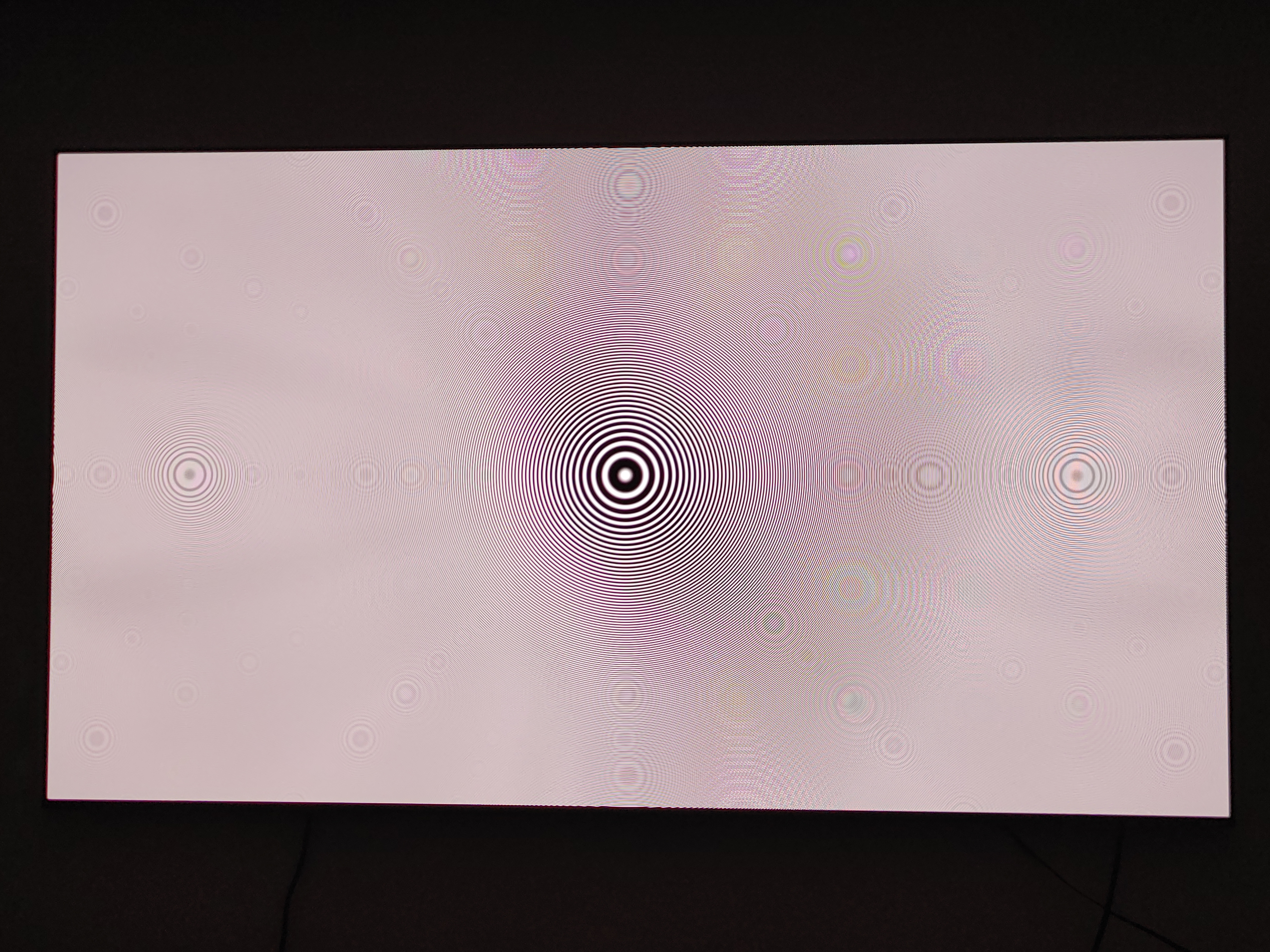

    Patrón de nitidez de Zona Plate antes de la update:

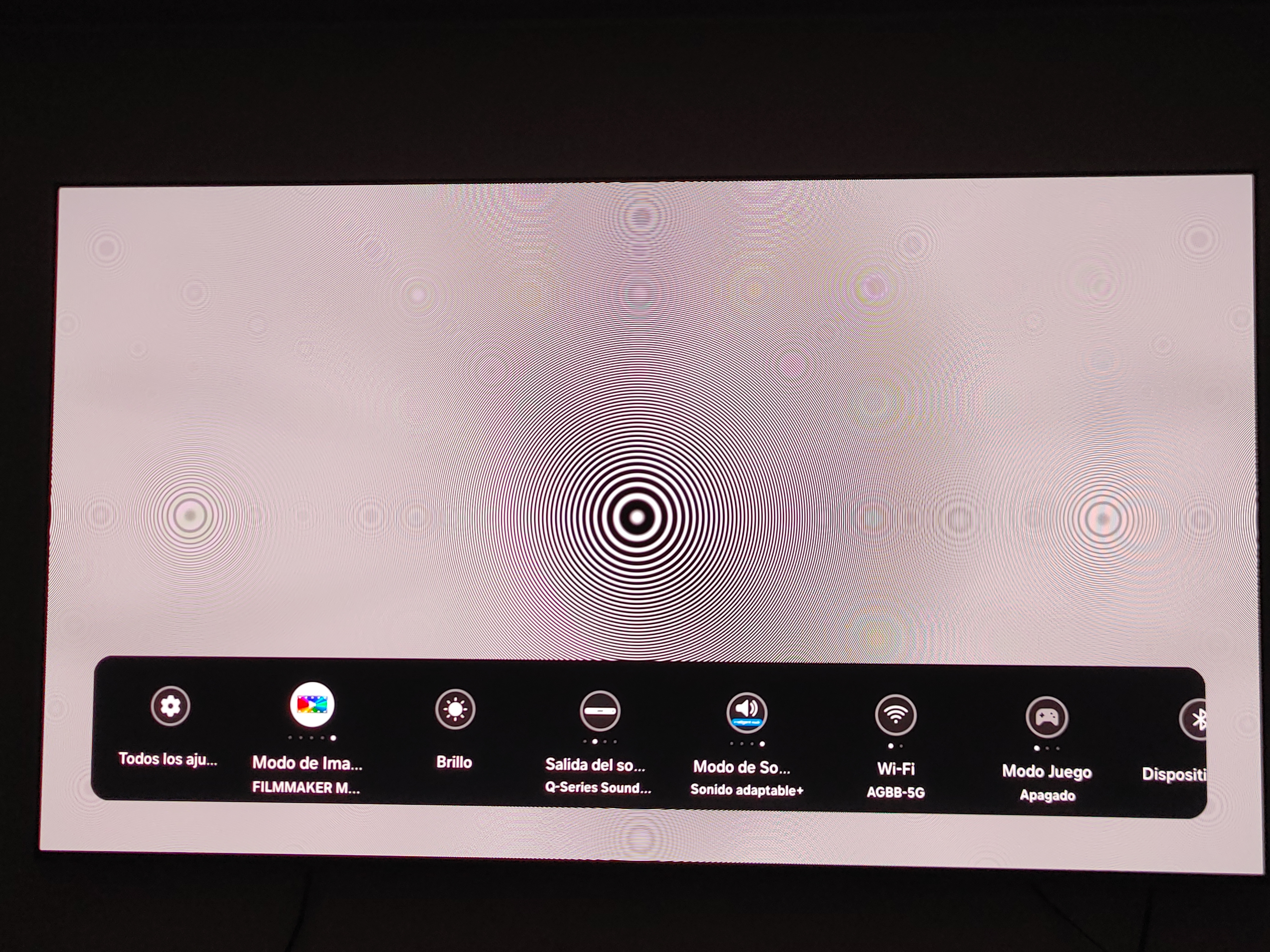

    Patrón después de la update:
    Bueno si le dan zoom pueden ver ligeras diferencias de más definición o edge enhancement en la update y eso que en ambas tomas la nitidez es 0 y las condiciones de toma son las mismas.
    Son 2 patrones en persona es más apreciable.

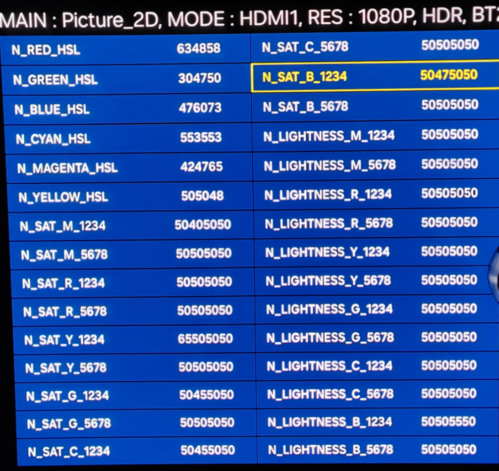

    Esta update me reseteo varias cosas del Service Menús, como por ejemplo desactivar el game bar, activo de nuevo la inútil Calibración inteligente que no sirve para nada, más bien empeora el tv, no se a quien se le ocurre que una cámara de celular puede calibrar este tv jajaja
    Otra cosa que me desactivo fue el relumino mode que había activado, y bueno reseteo los Ana peaks y los PQ Sol pero como los tengo guardado ya los copié, lo que si no se movió para nada fue las settings y bueno ahora sí solo con un control de servicio se puede acceder al Service menu o el programa Color Control en Windows, los controles normales ya no pueden acceder más con ninguna combinación de botones.

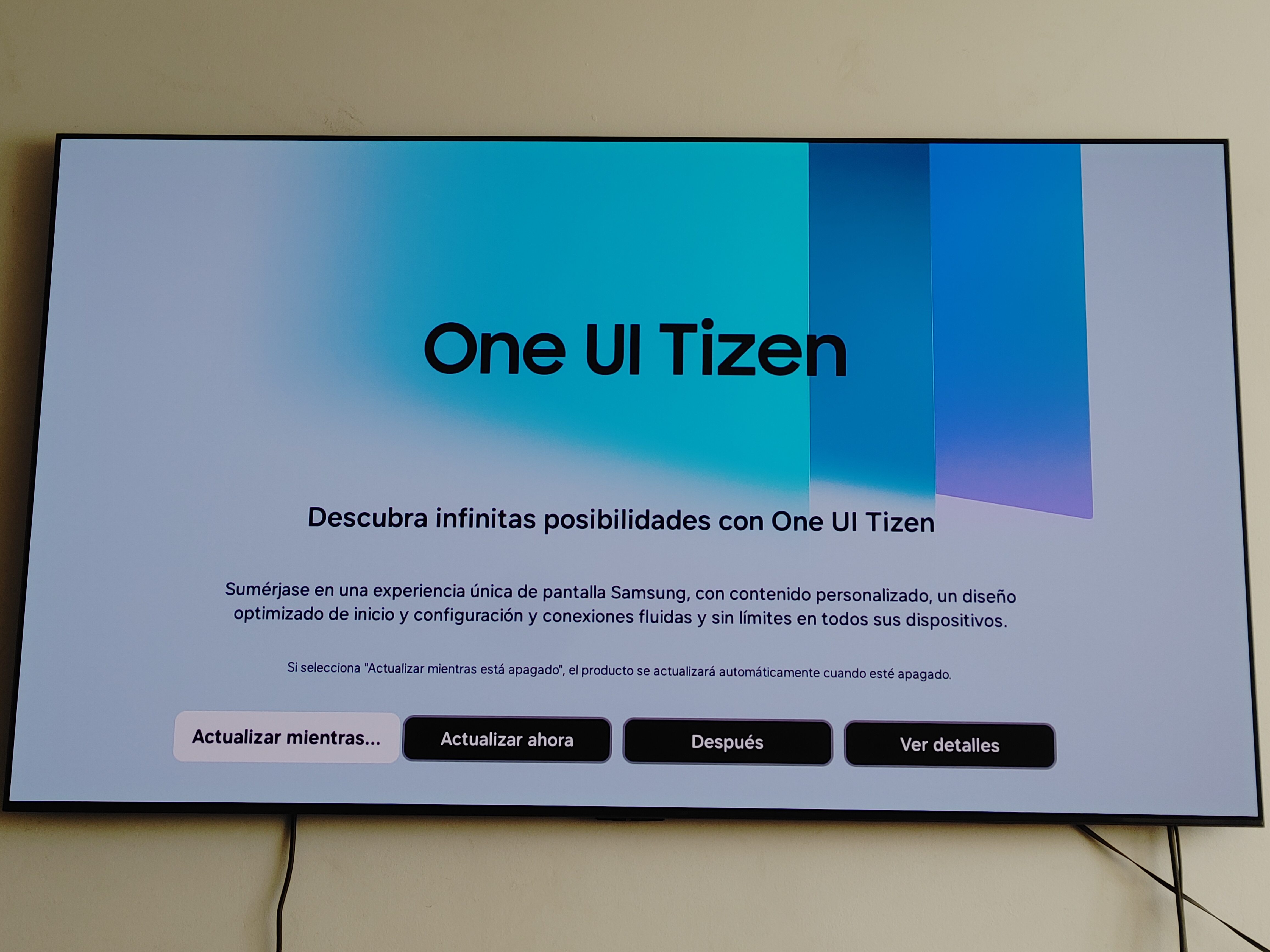

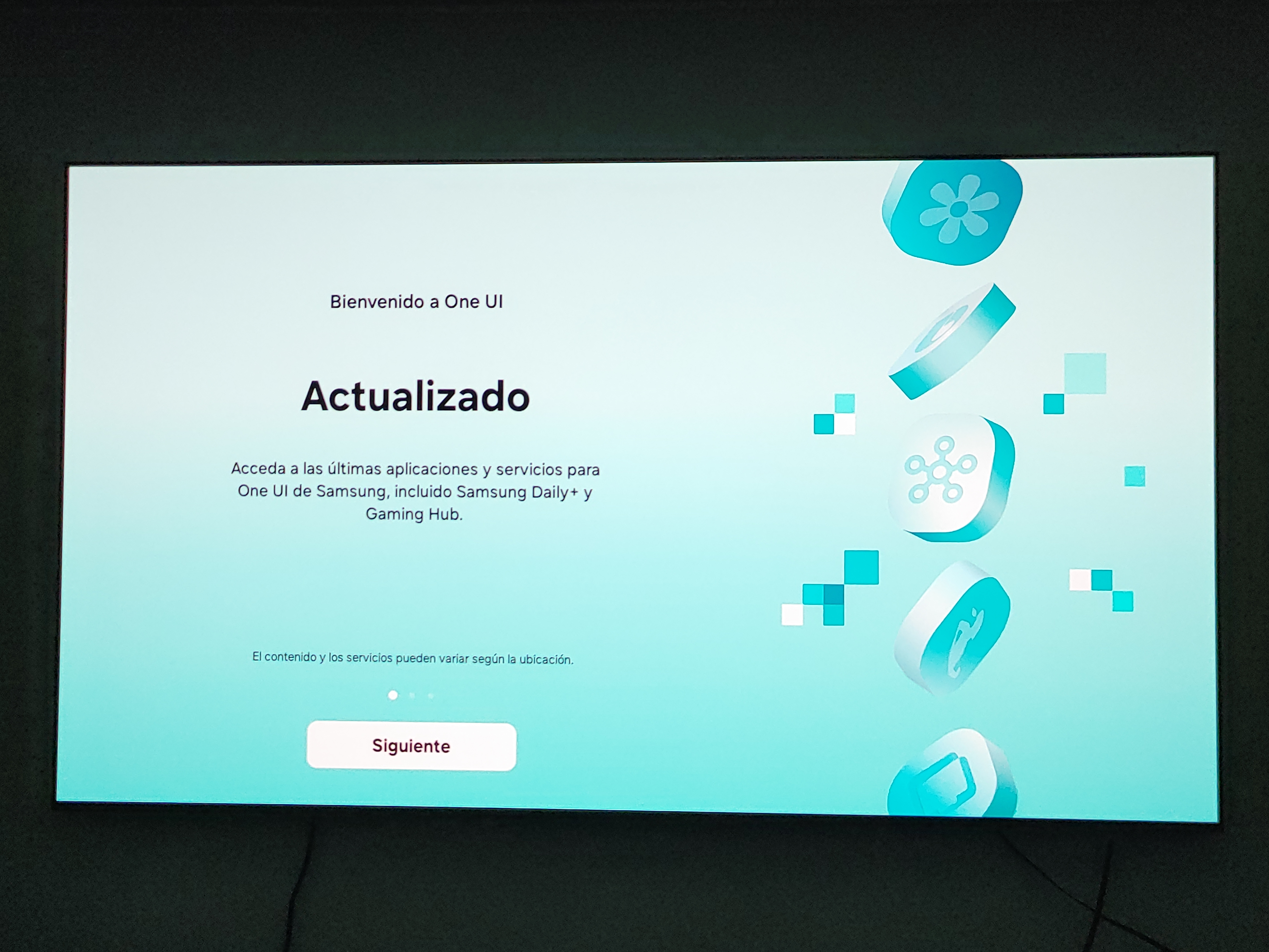

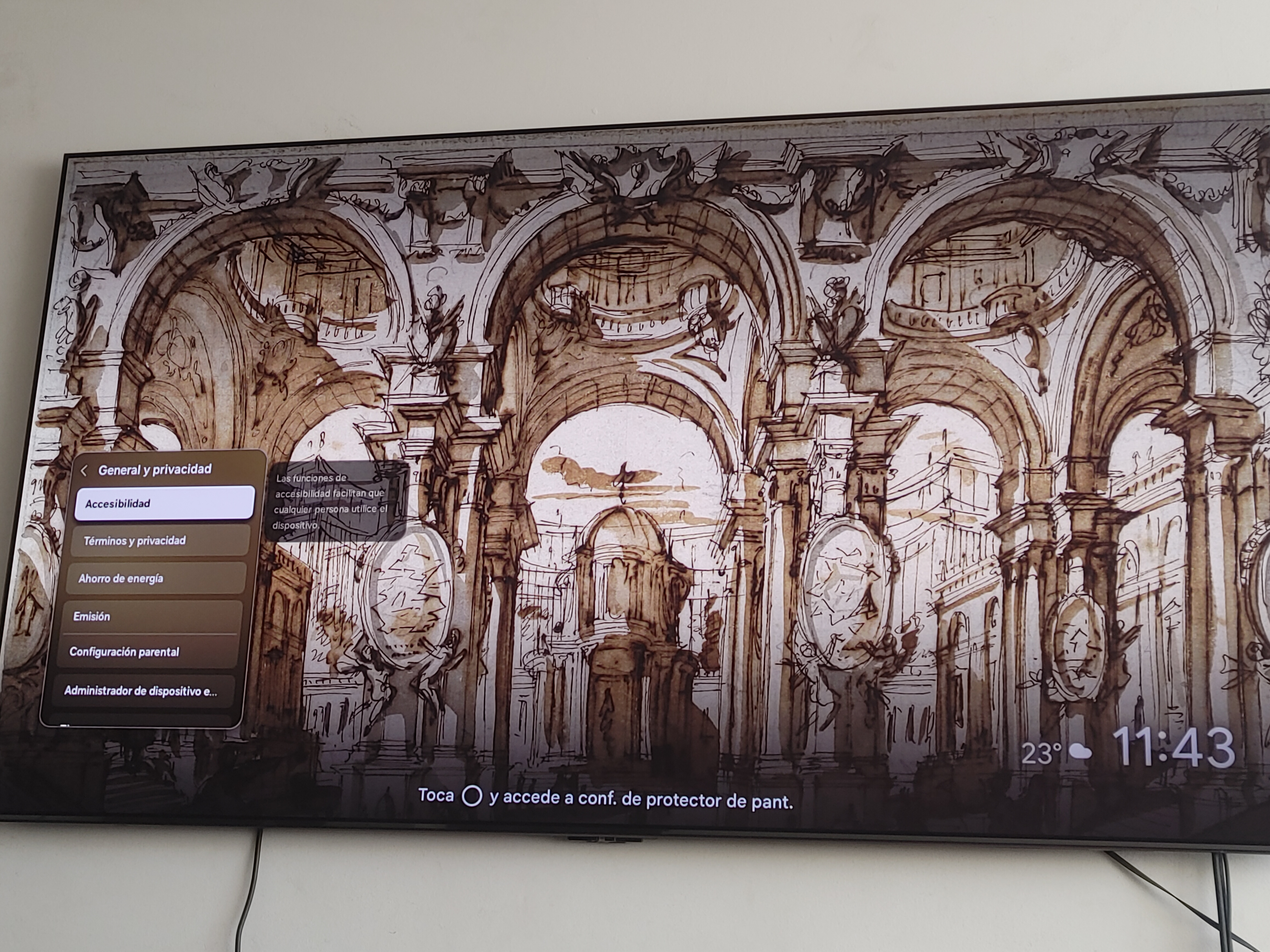

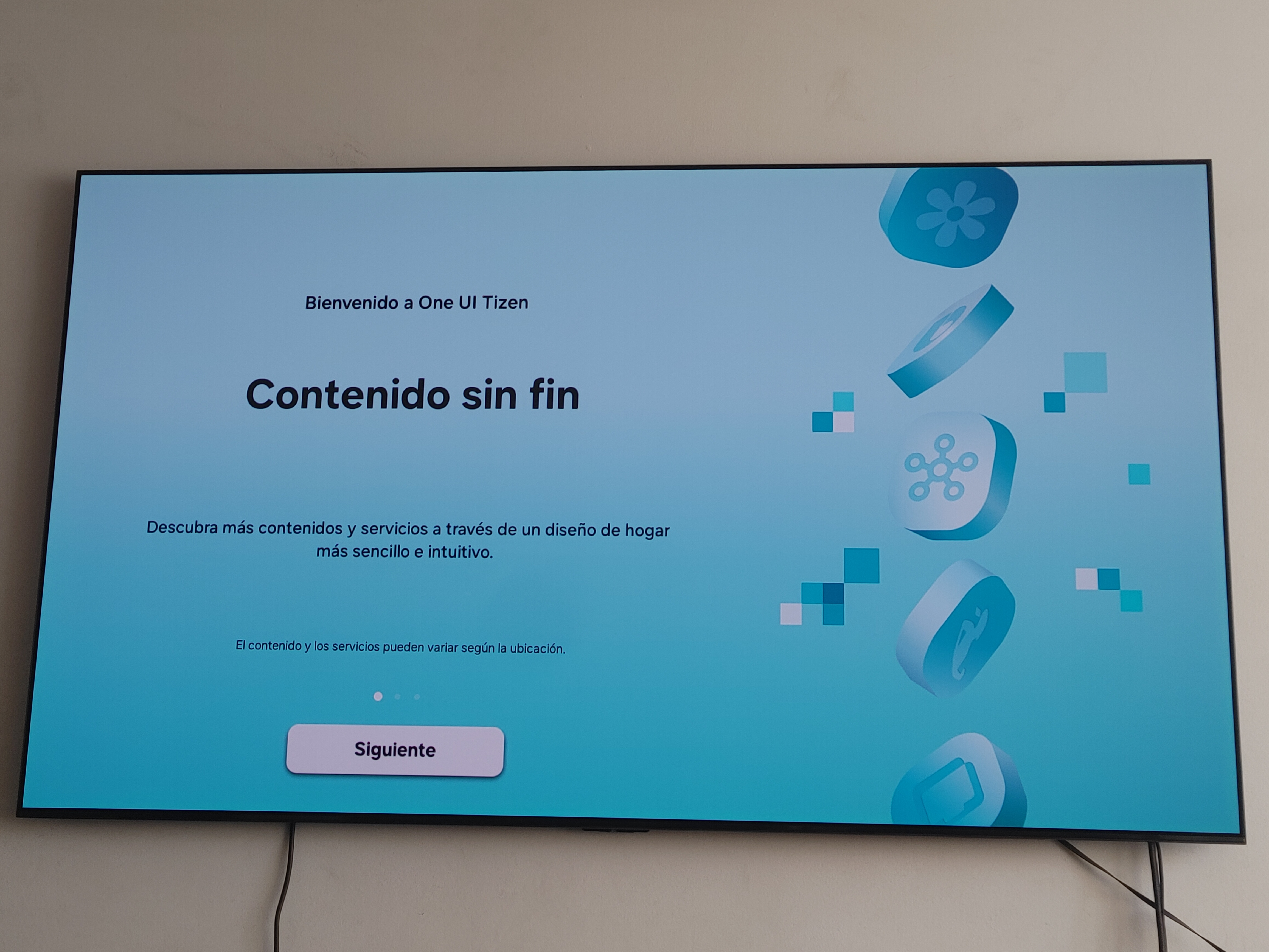

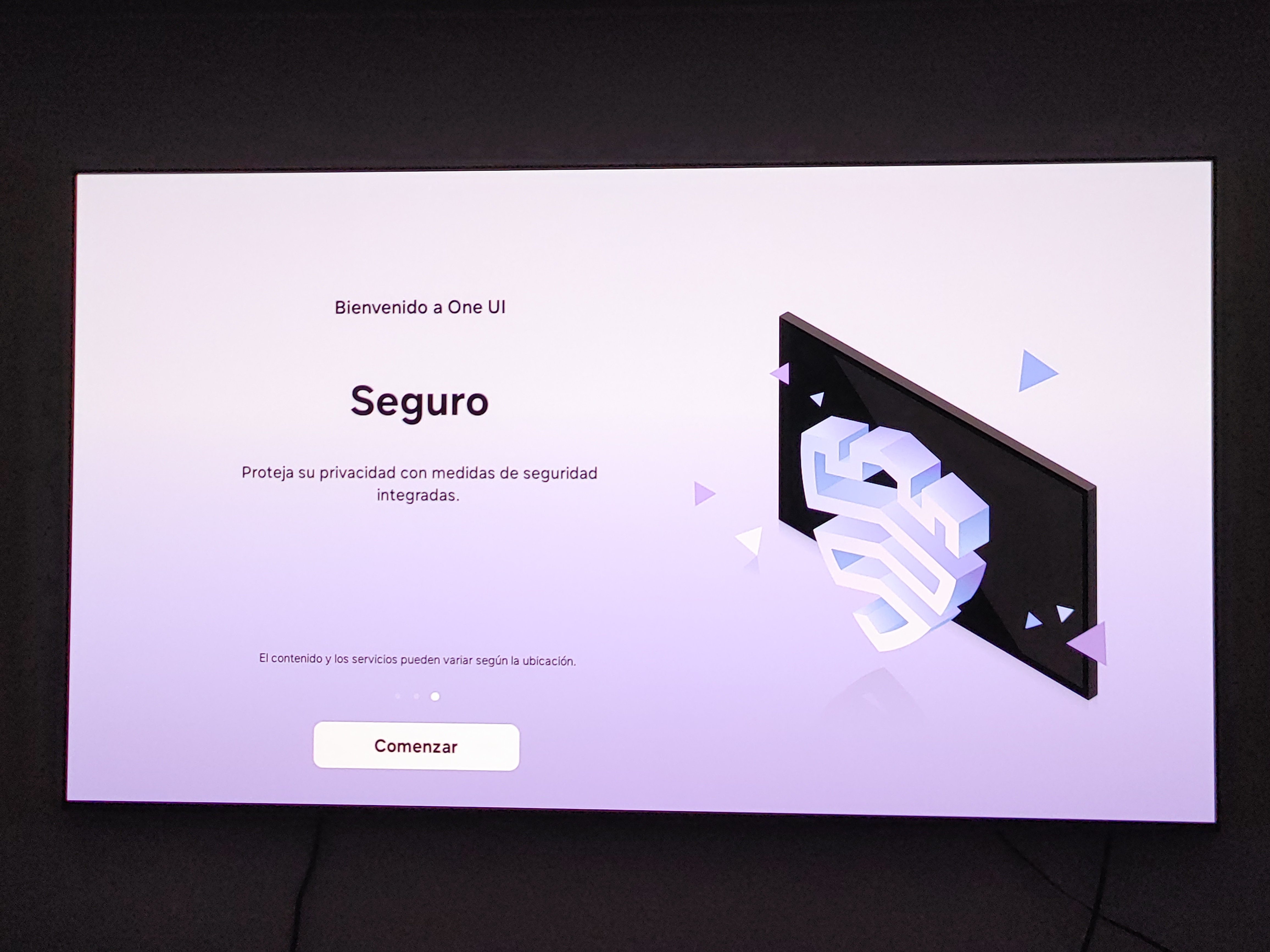

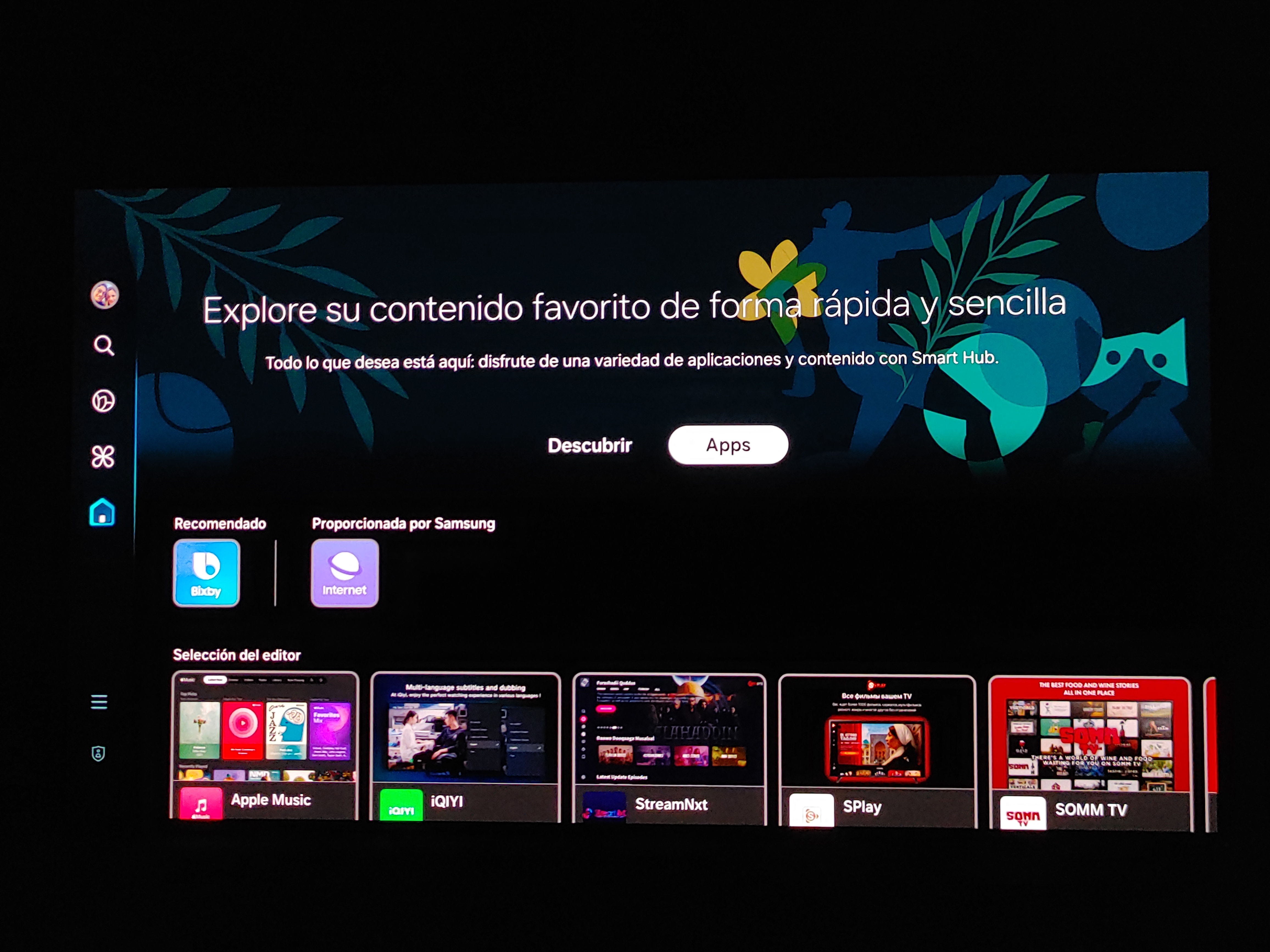

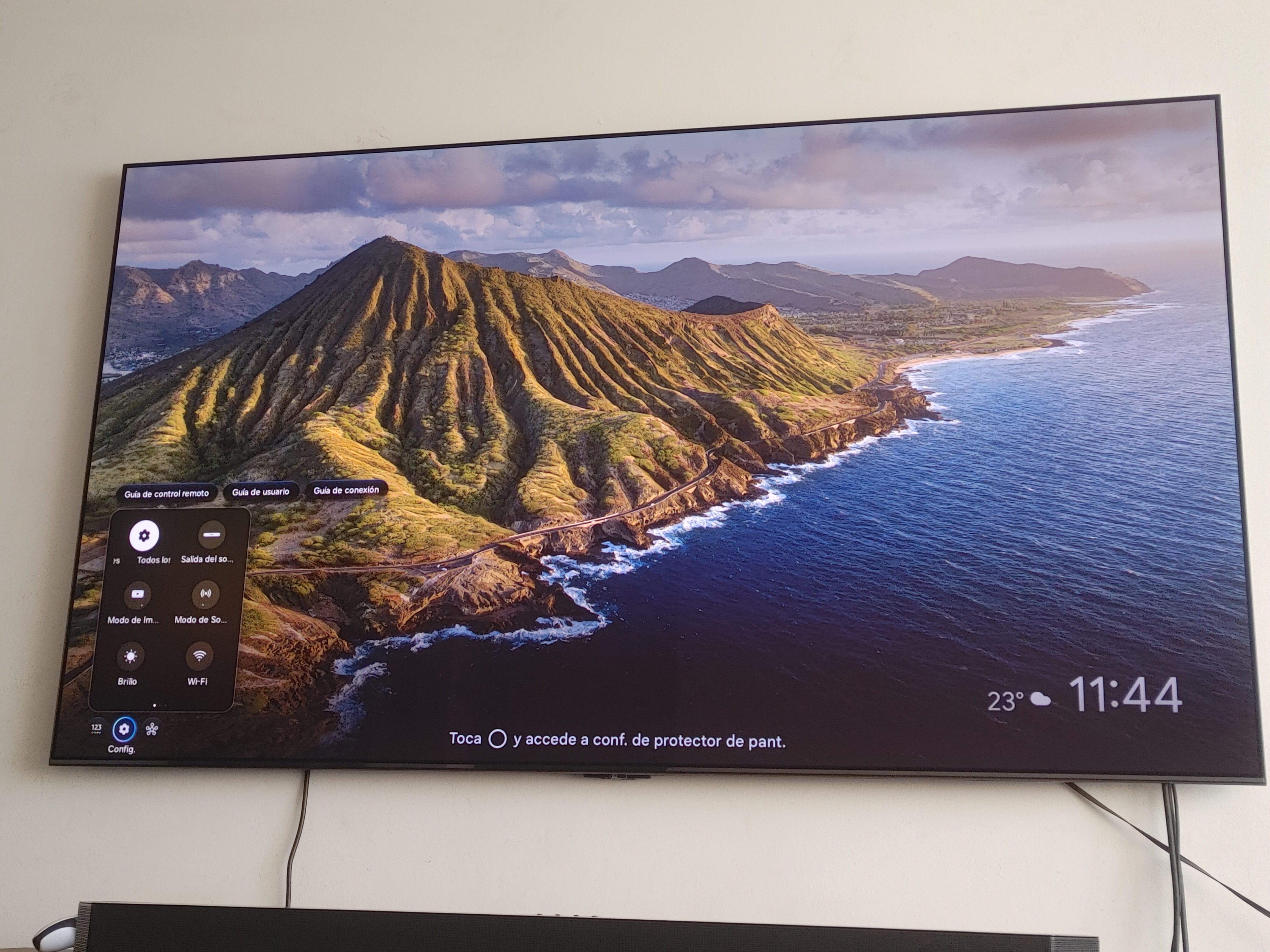

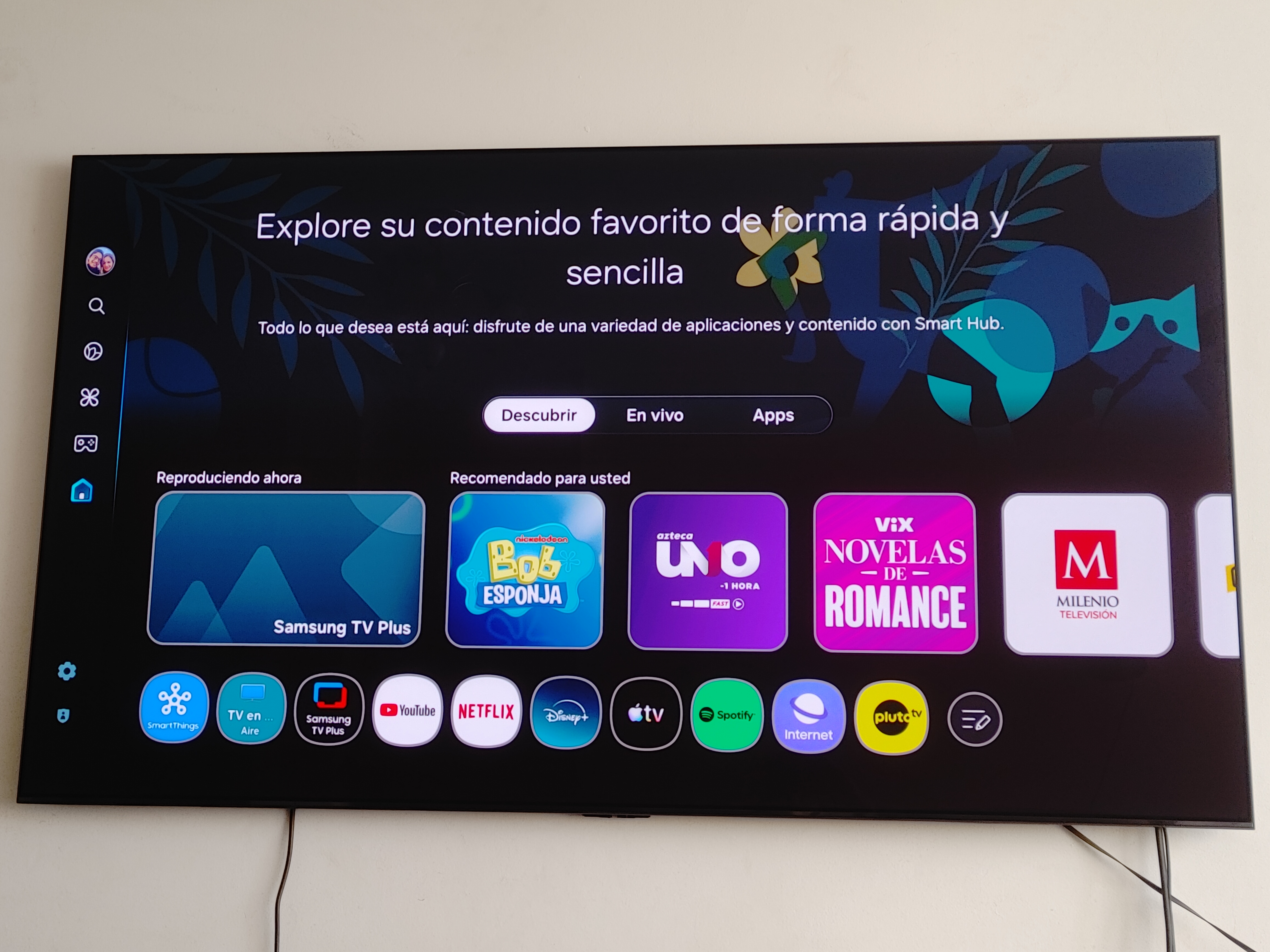

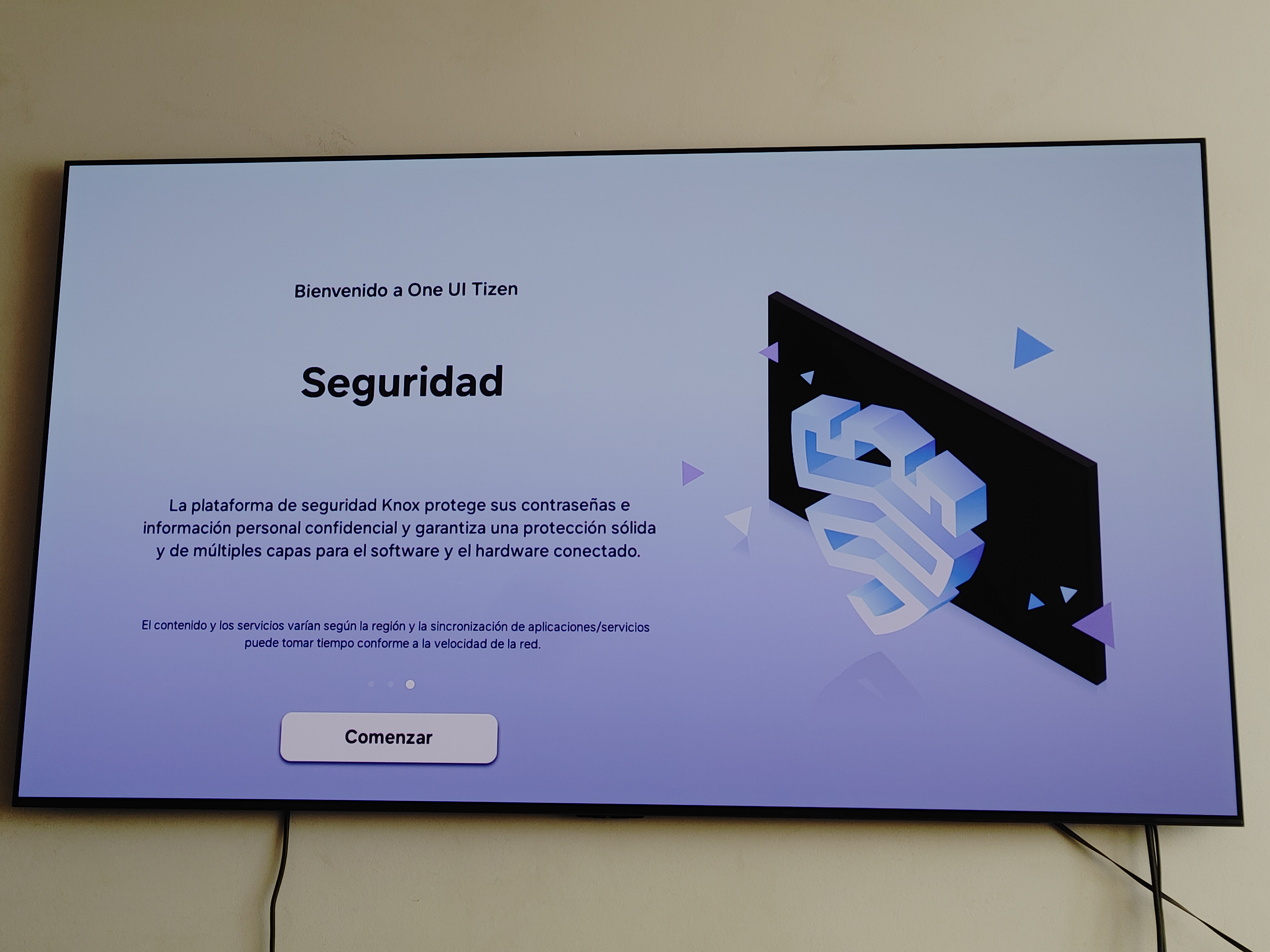

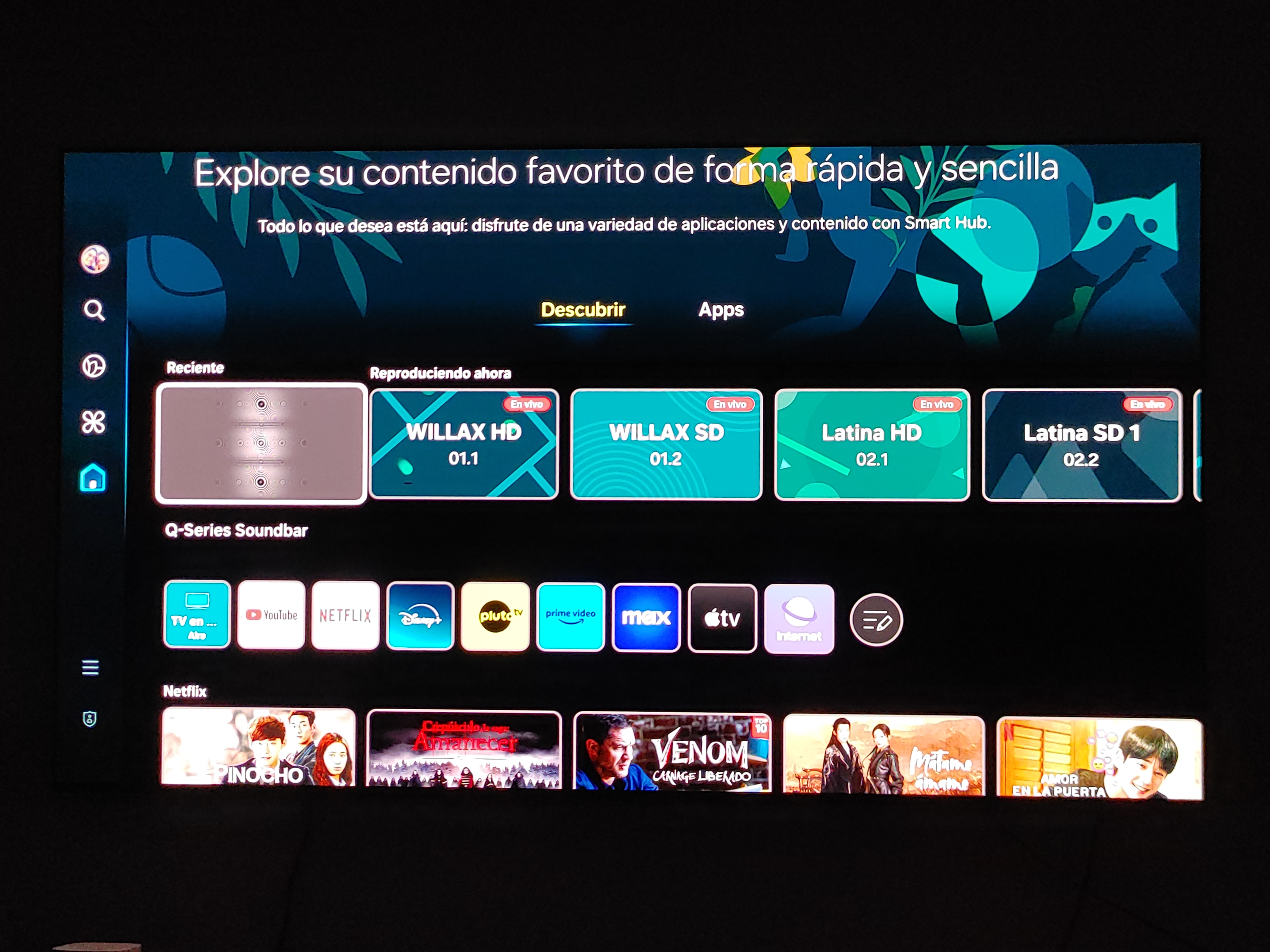

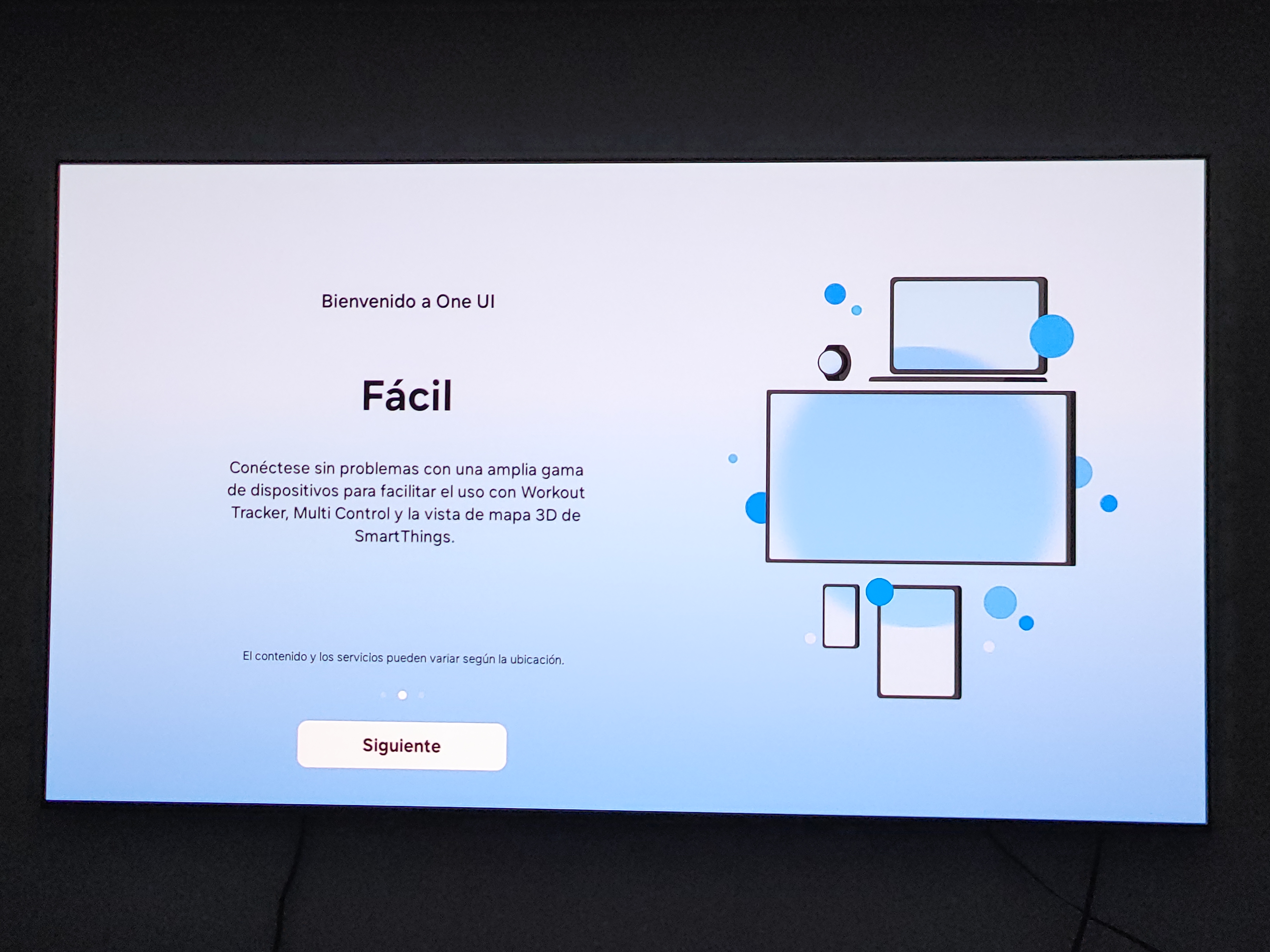

    Nueva interfaz de menú o ONE UI como le llaman.
    Jordan likes this.

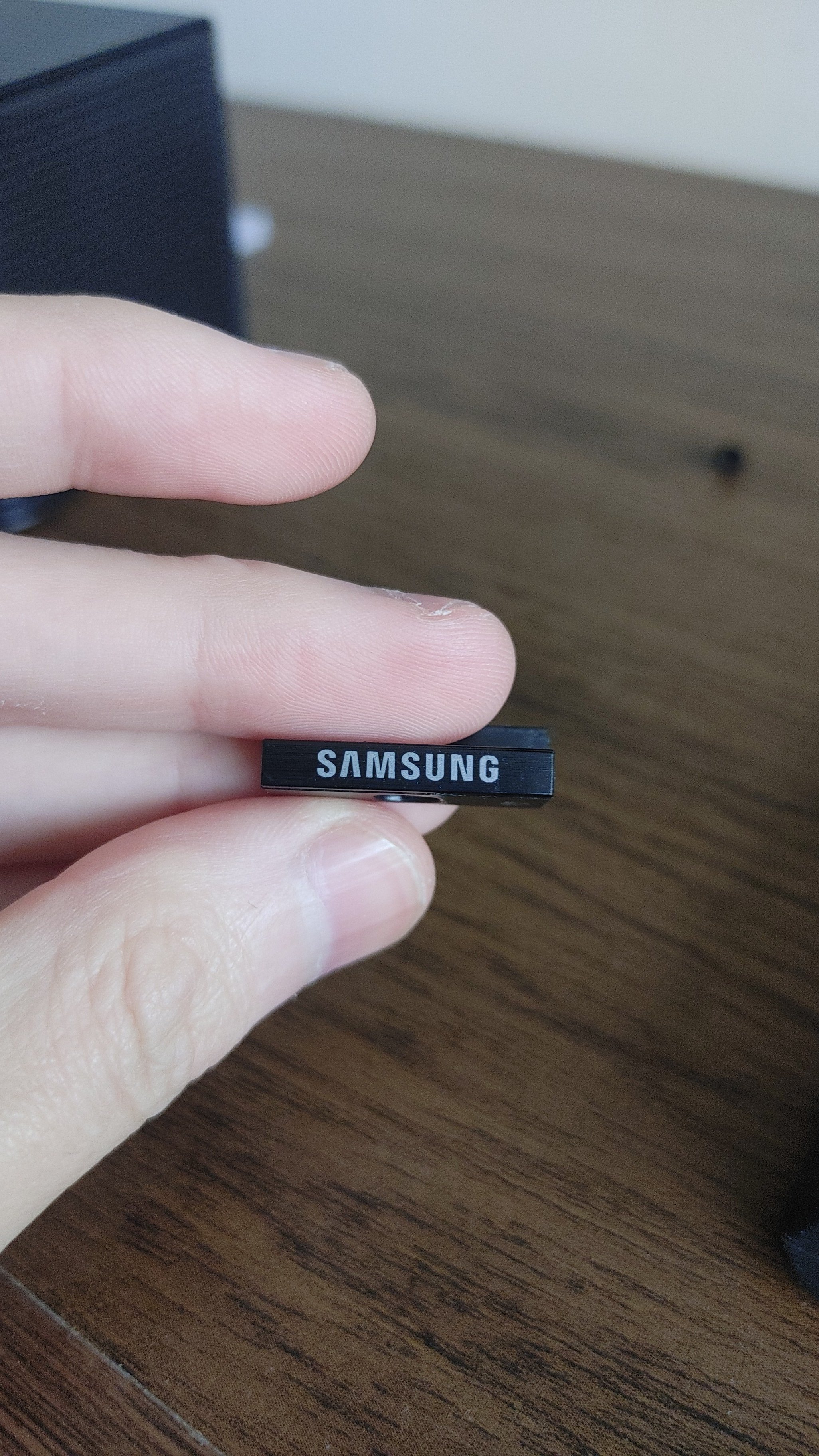

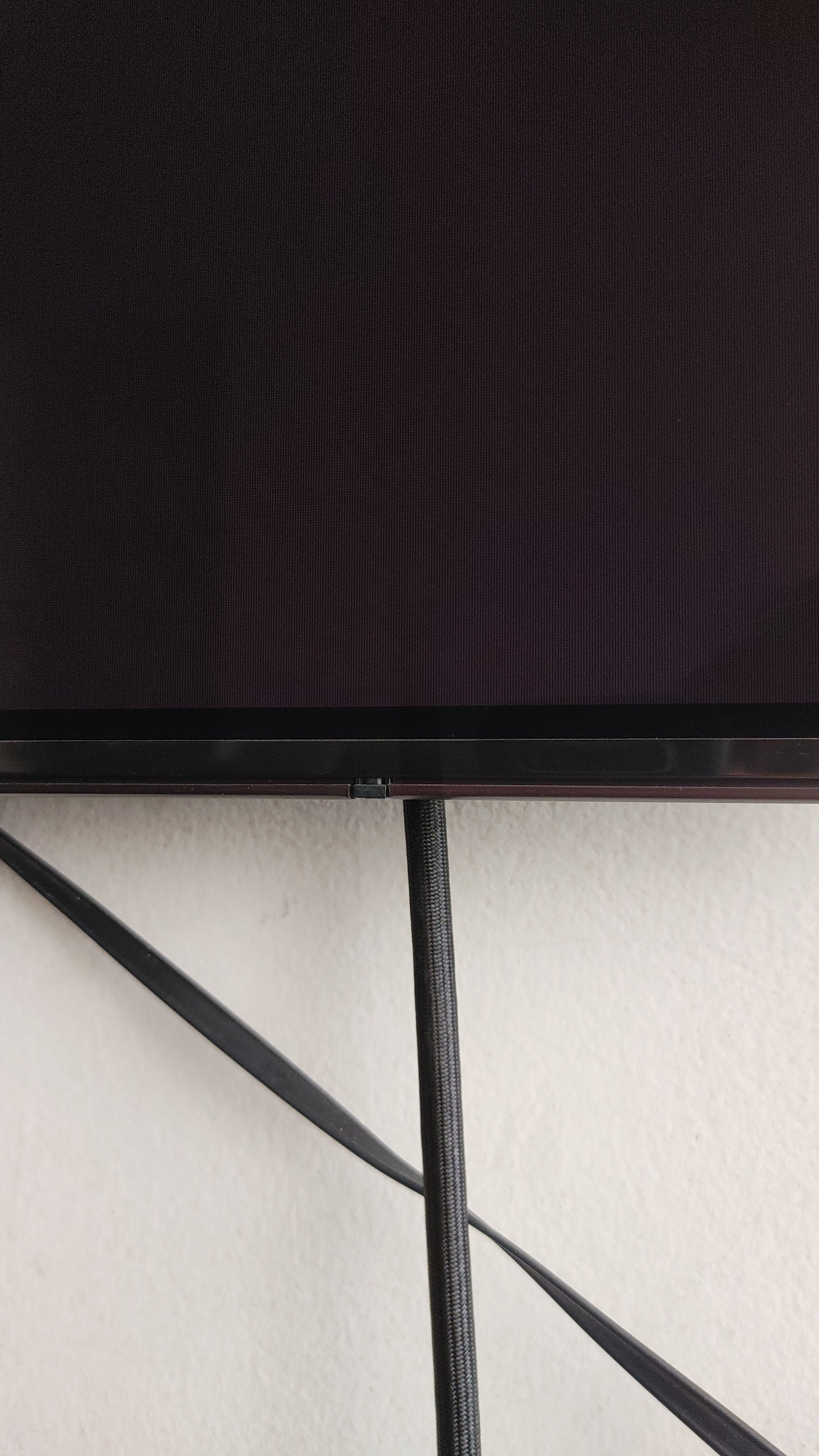

    Para los que nos gusta un tv sin distracciones o simplemente no les gusta la plaquita de la marca Samsung, pueden removerla ya que ellos inteligentemente la permiten remover con un destornillador cabeza estrella.
    22 meses y 4000 horas después me doy cuenta jajaja
    Sirve para todos los modelos QD-OLED

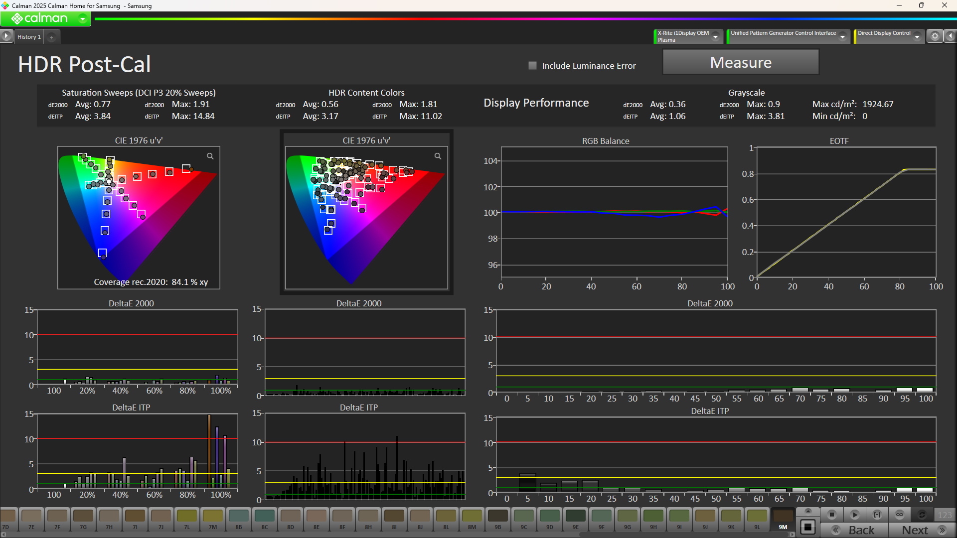

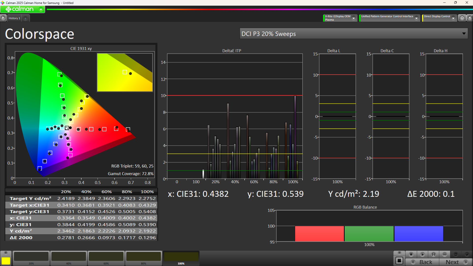

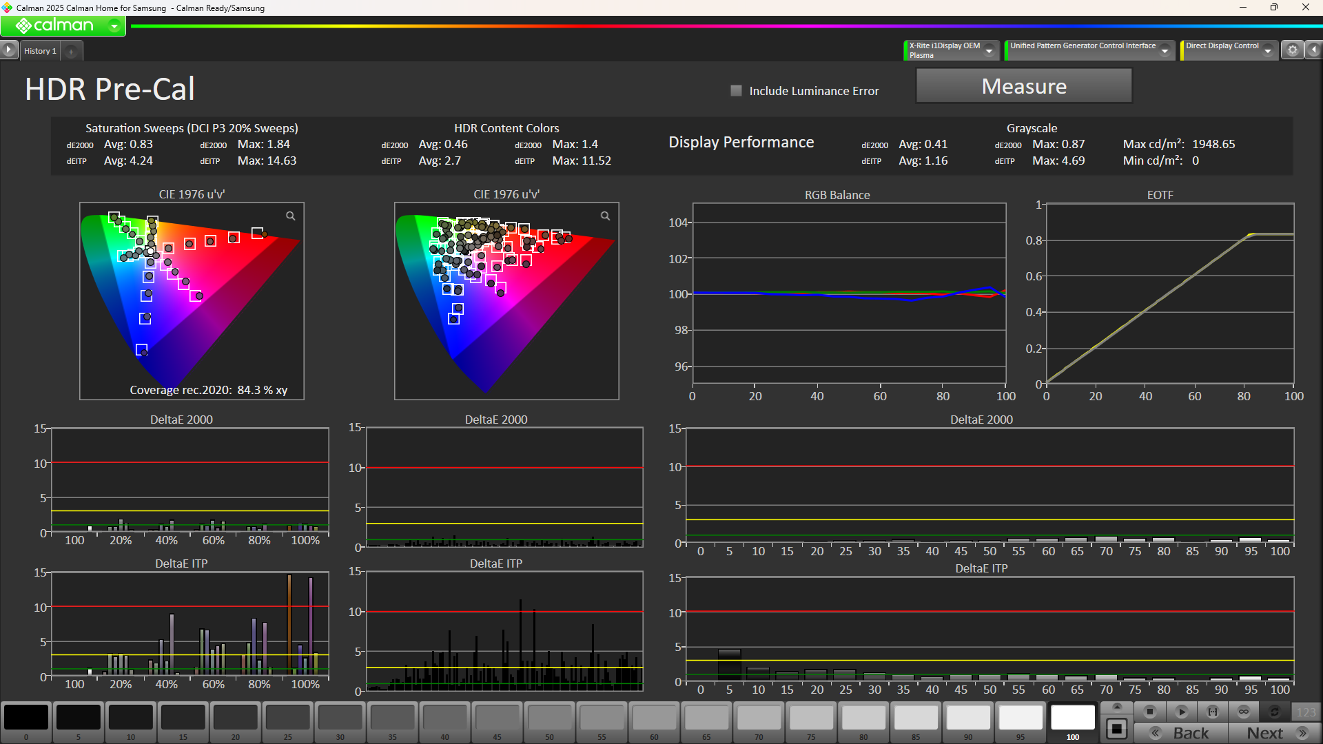

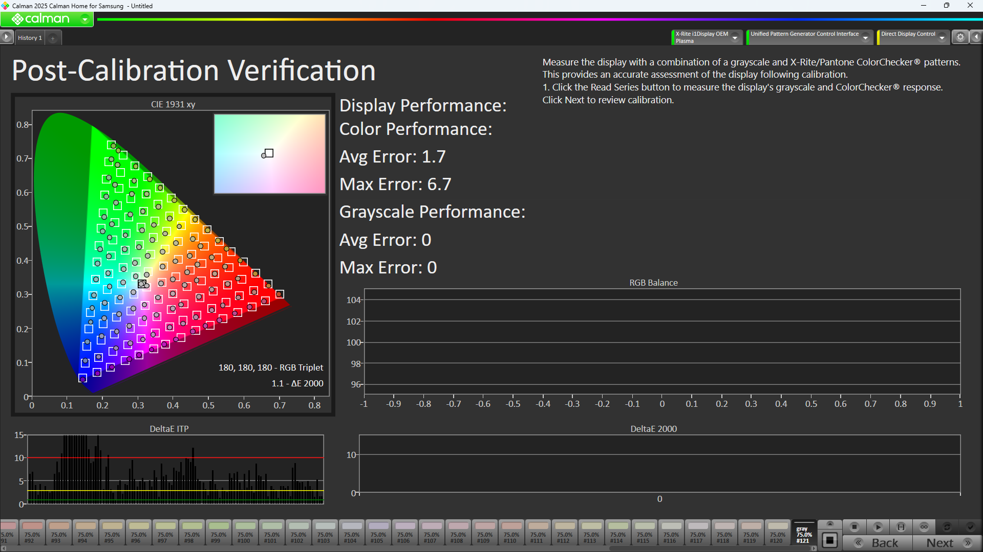

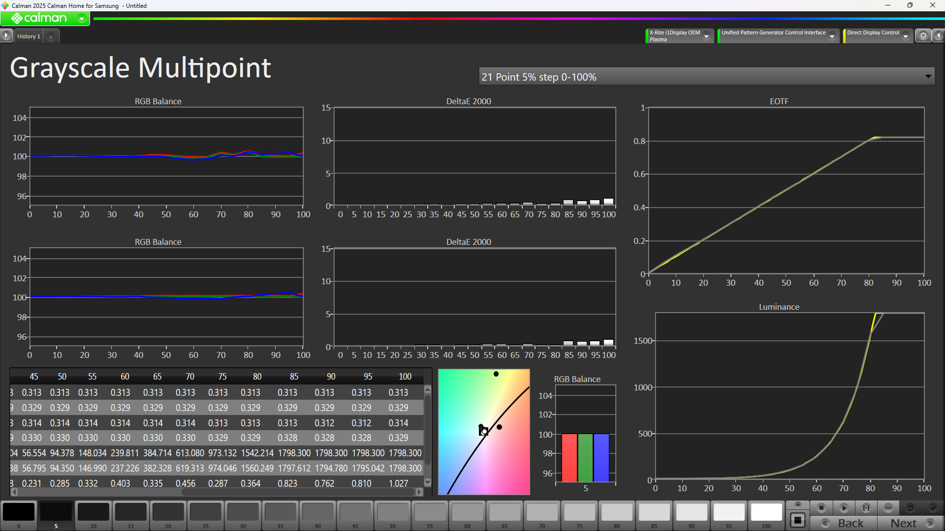

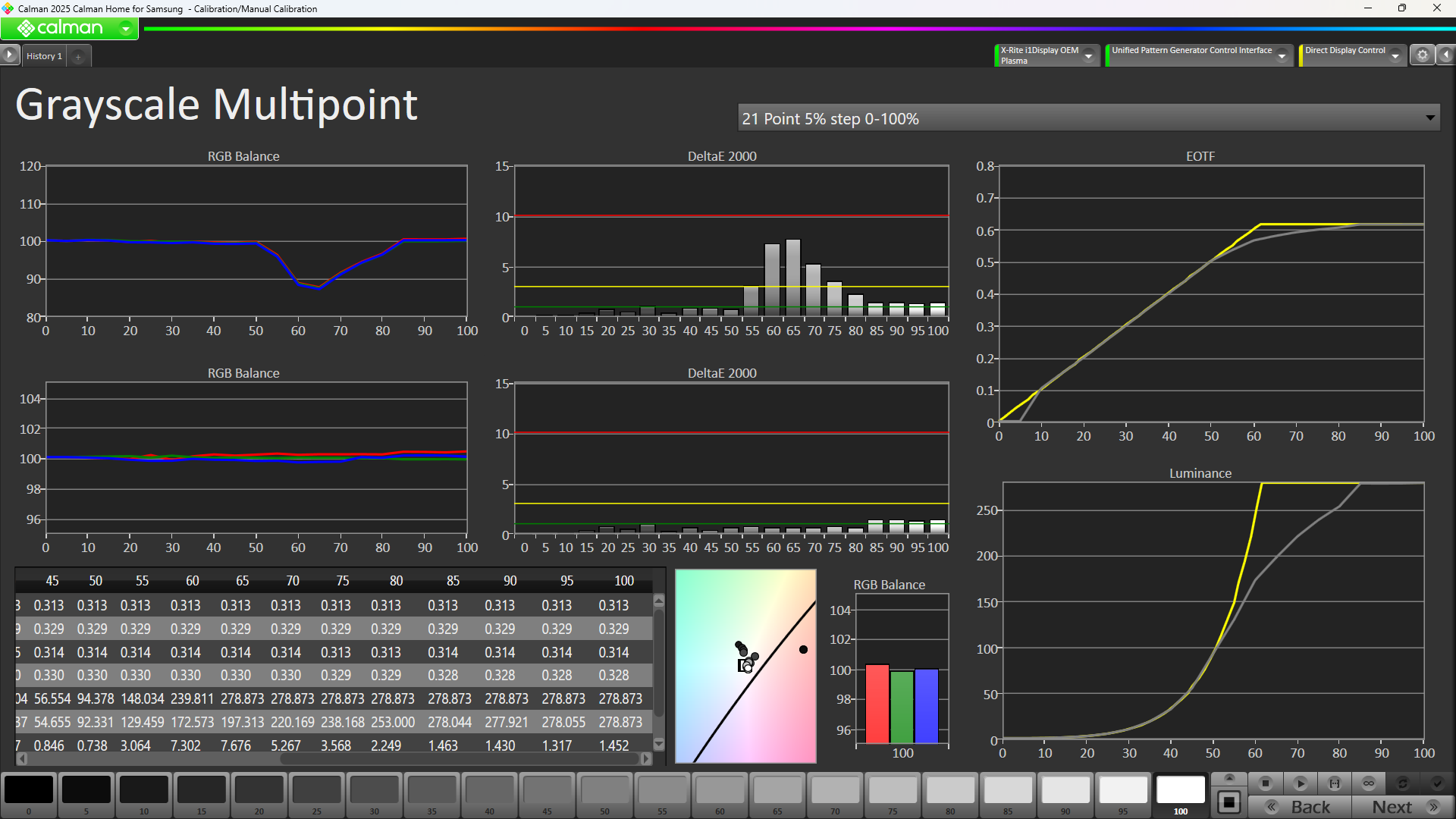

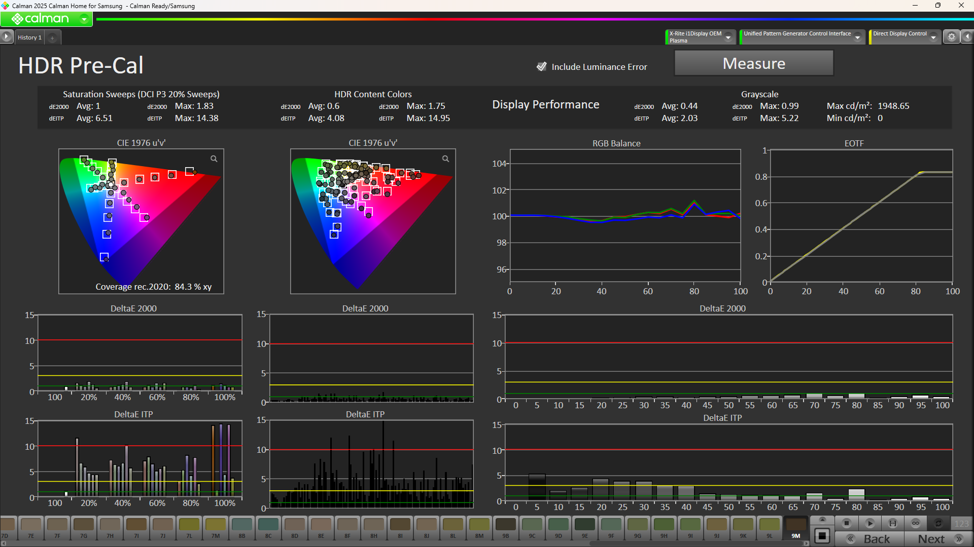

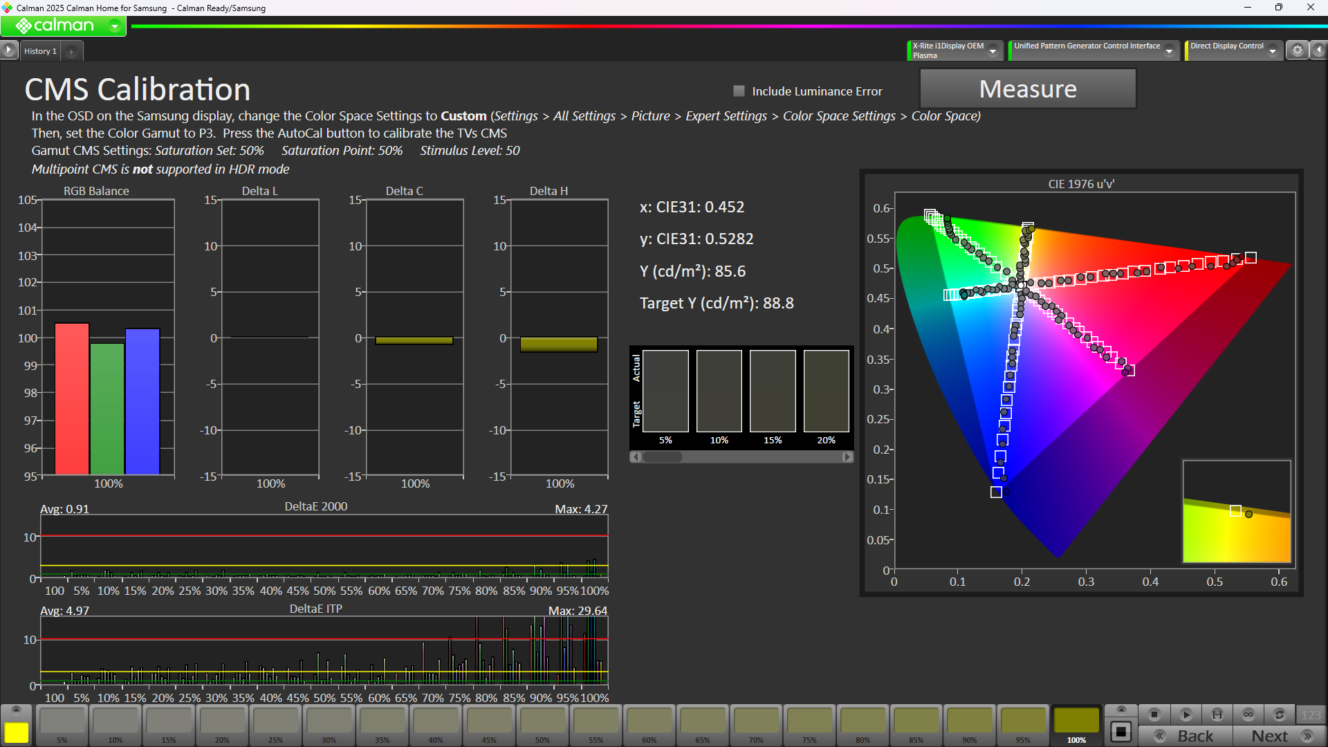

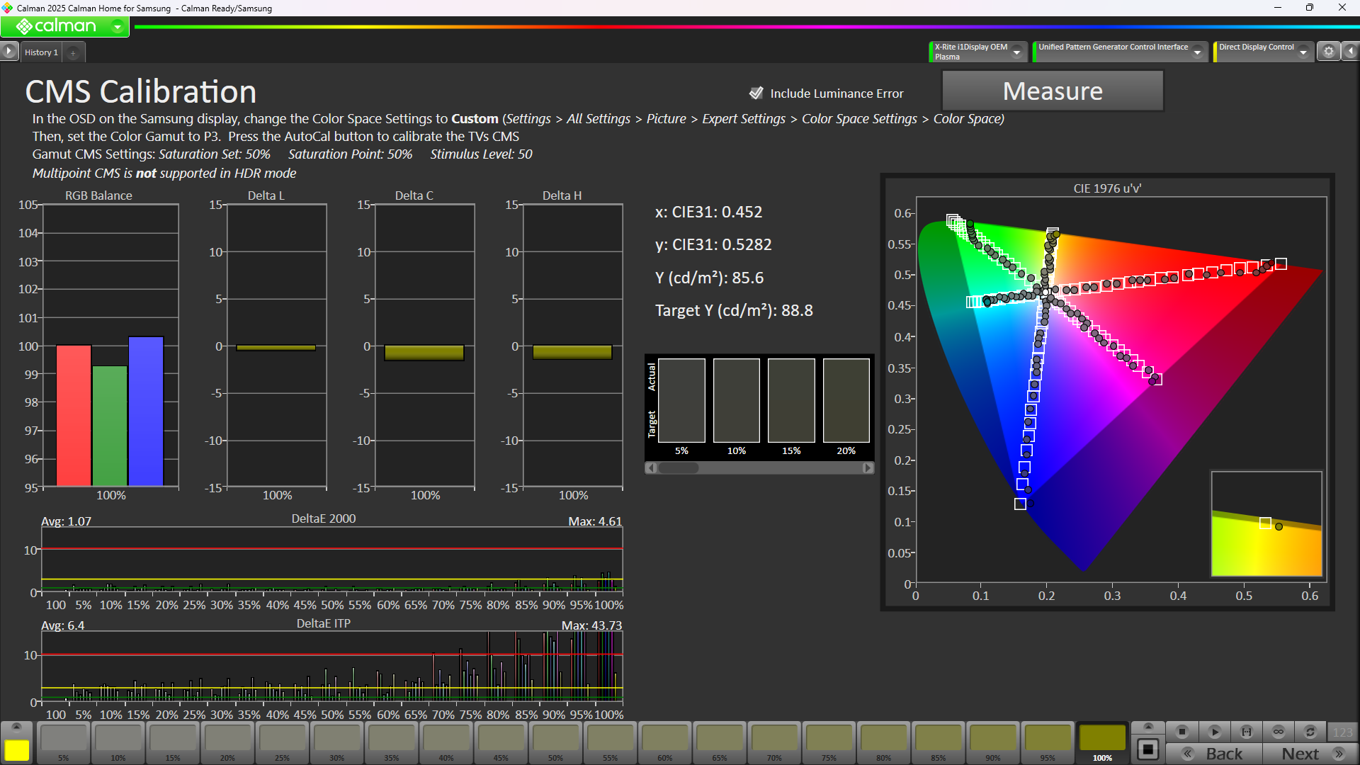

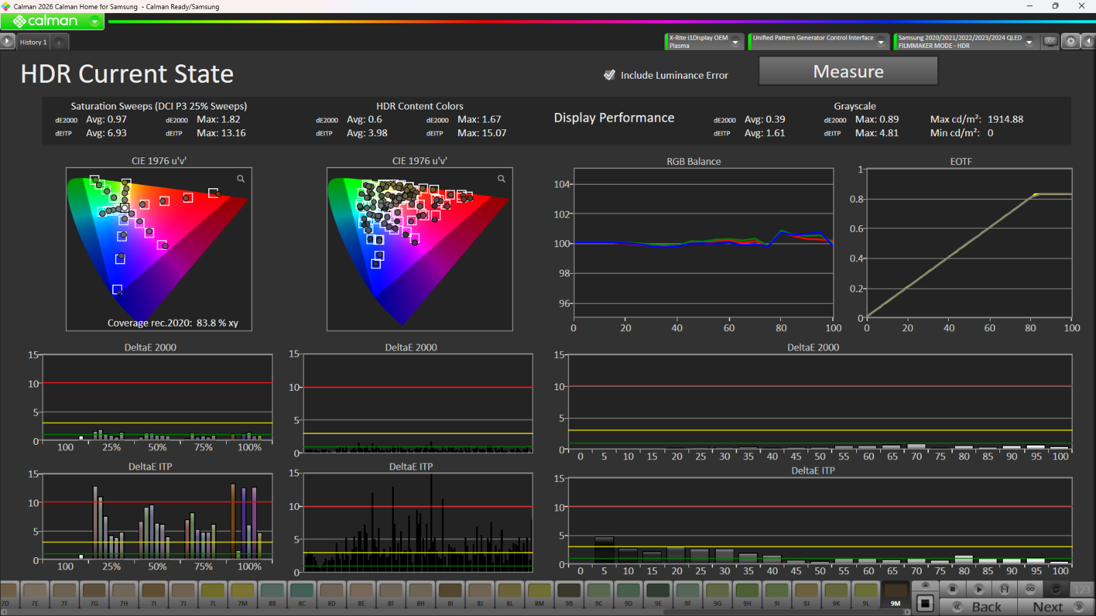

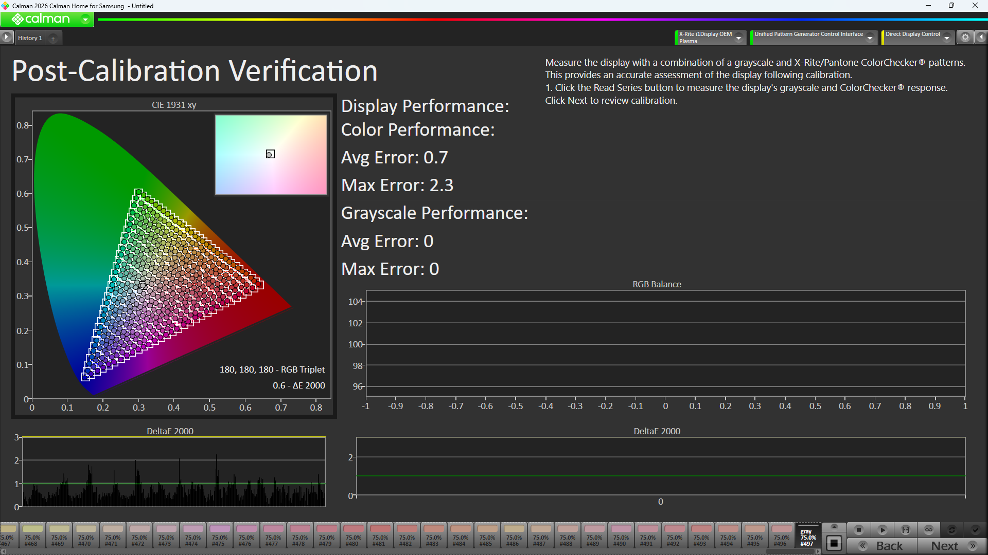

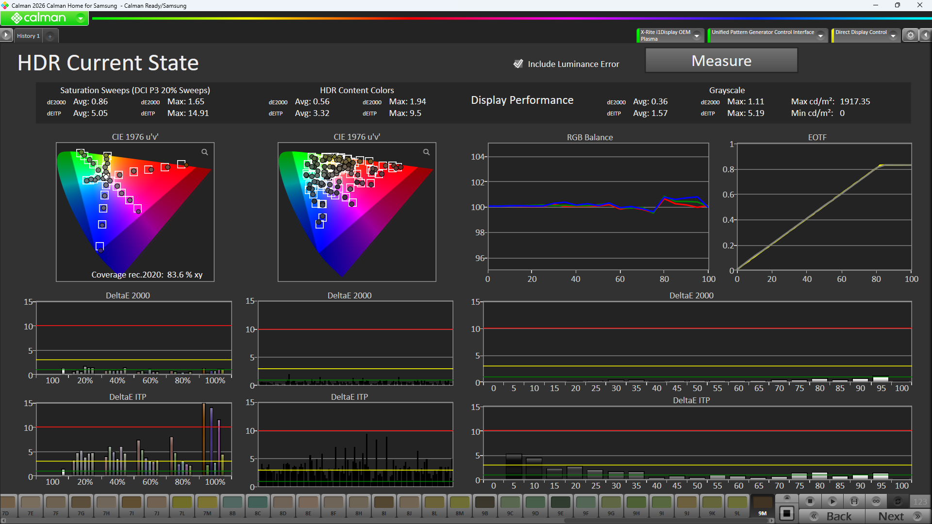

    Compartimos nuestra actualización de mi unidad personal 77" S90C con el nuevo software de calibración de Portrait Displays CALMAN y nuestro nuevo generador de patrones bit perfect para la máxima precisión:
    La recalibración del modo Filmmaker en HDR, en el grafico vemos la escala de grises y una medición rápida de color con settings y luego la nueva calibración del SM:

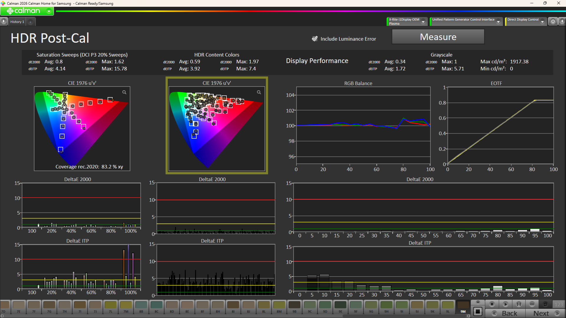

    Ahora con los nuevos parametrons de color modificados en SM:

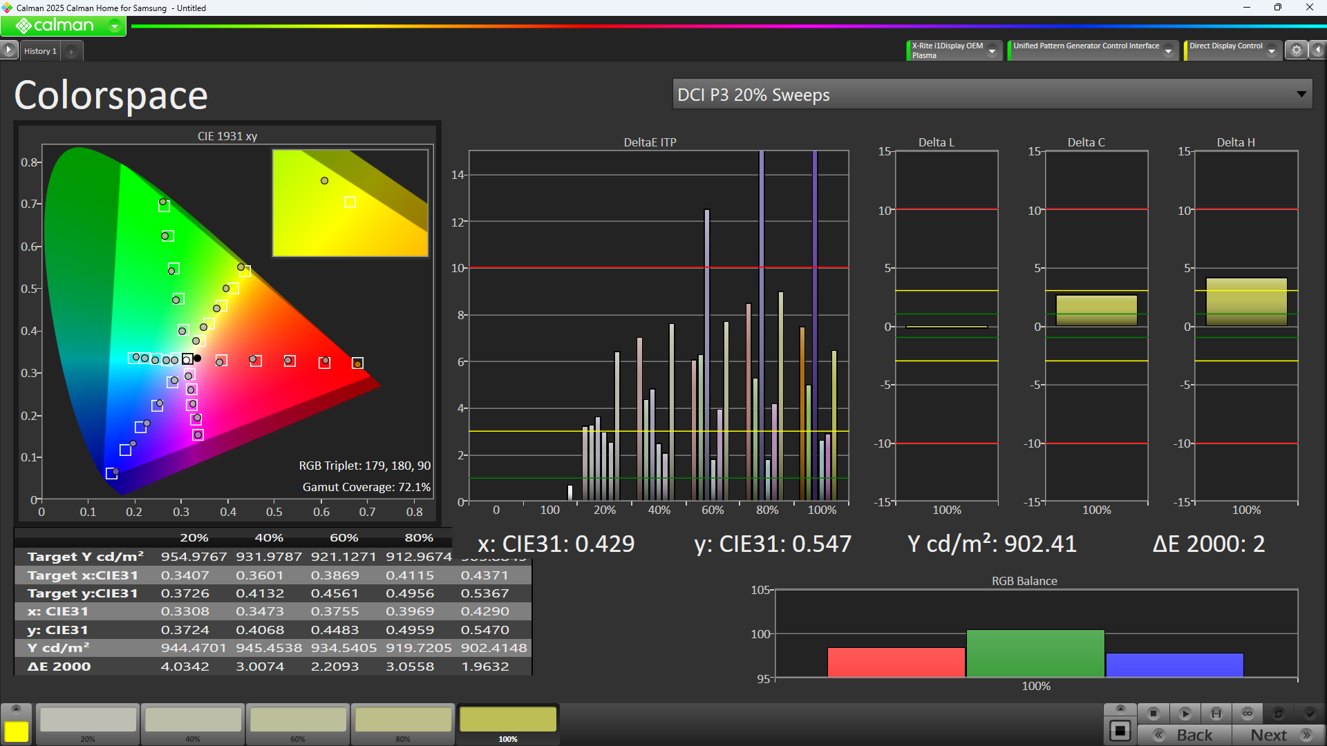

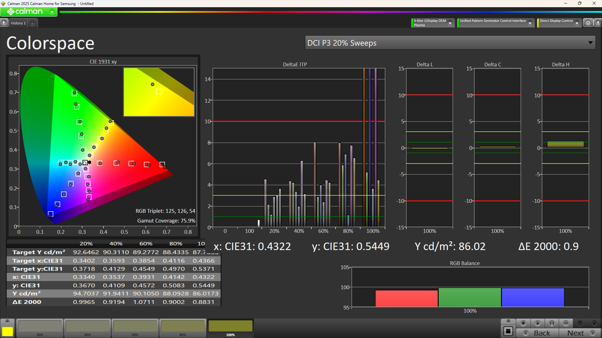

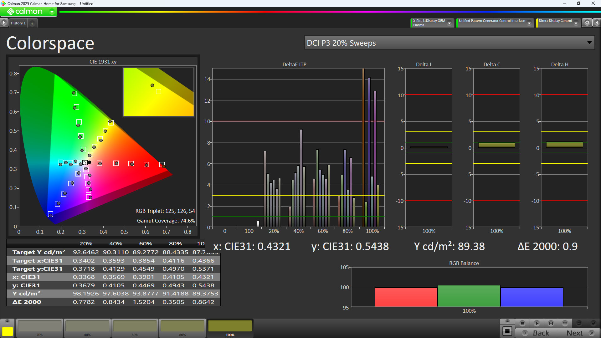

    Ahora vemos los colores a diferentes % de estímulo: 20, 30,50 y 75% con mis settings y la nueva calibración del SM:
    20%
    30%
    50%
    75%

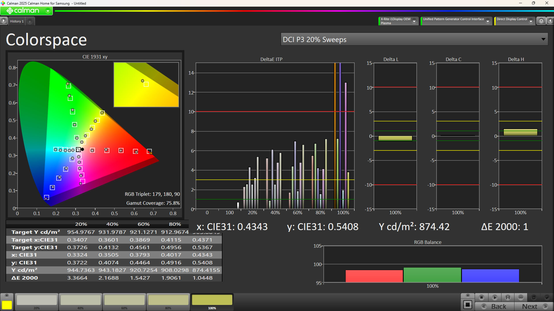

    Ahora vemos con la corrección del espacio en NORMAL, COLOR 20 Y SM:
    20%
    30%
    50%
    75%
    Ahora pasamos a ver cómo se comporta la EOTF en diferentes tamaños de ventanas en la tv, además de como en el cuadro vemos al100% como se va reduciendo la luminancia del panel.

    FULL SCREEN lo que nos da unos 255 nits en HDR después de más de 4000 horas. 100%.png

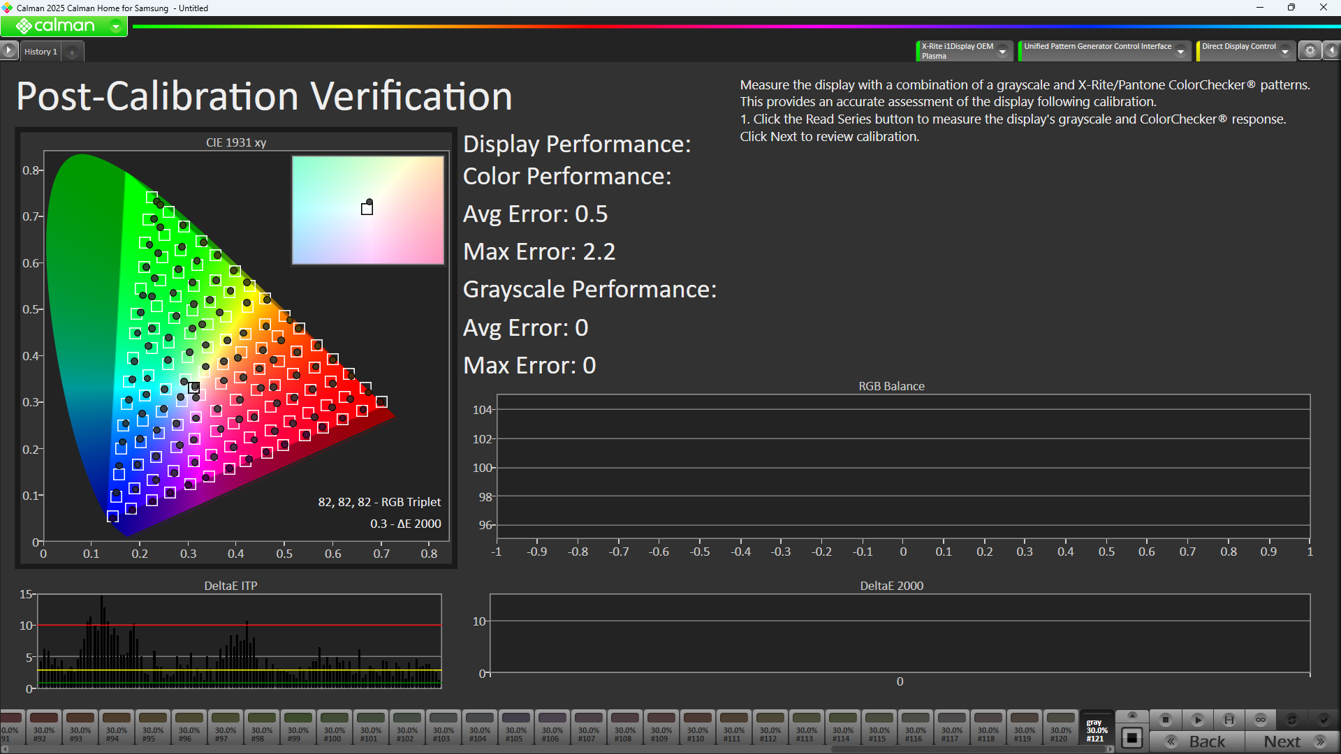

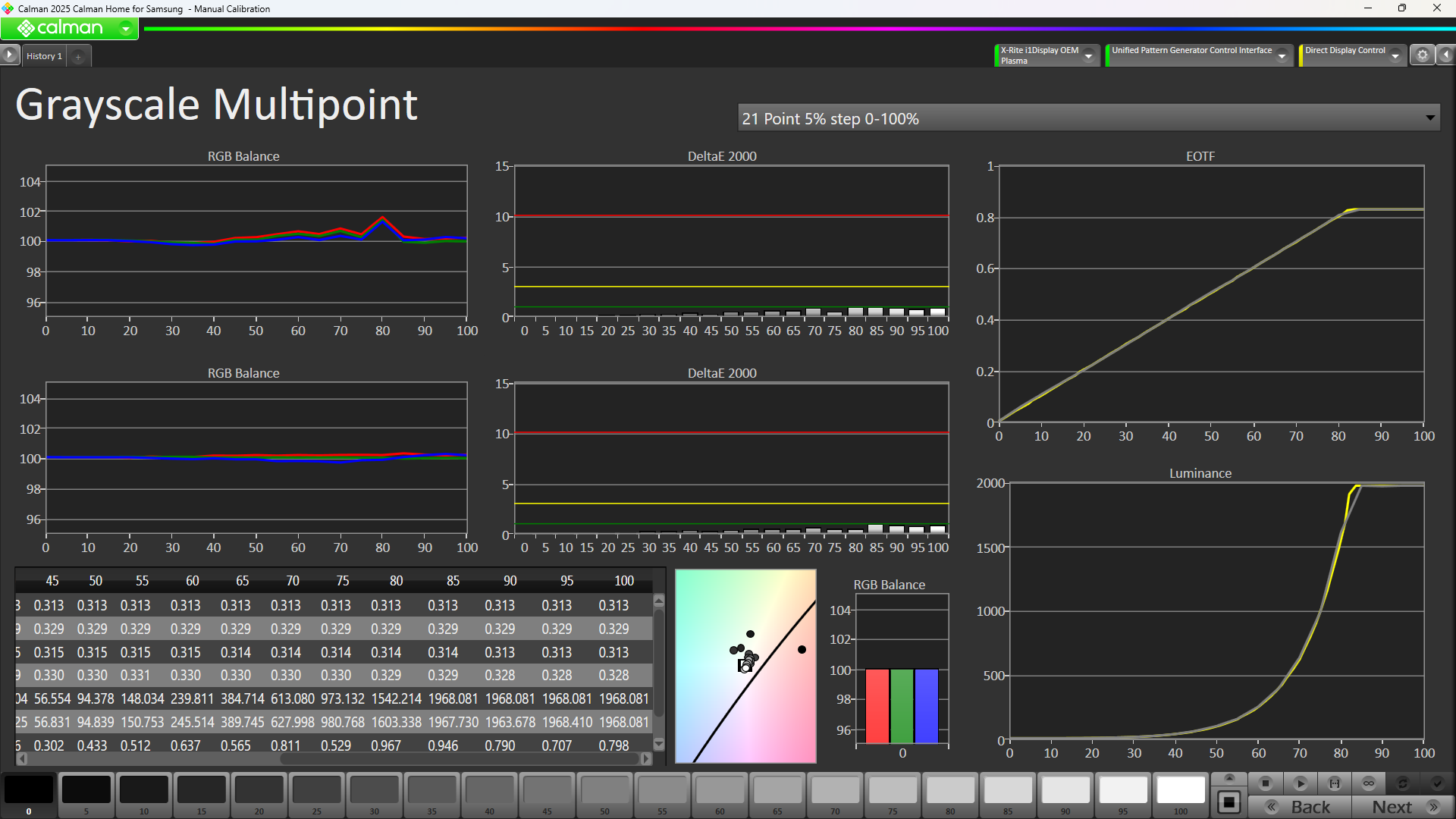

    Para finalizar tenemos un colorchecker SG y una medición de escala de gris con luminancia al 2%, que es lo aumenta la luminancia del mod 2000 nits:
    El antes y después no es muy diferente ya que mi unidad ya estaba calibrada, simplemente se ajustó más la luminancia, en este caso la medida no incluye luminancia.
    2% 1968 nits.
    5% 1798 nits.
    10% 1327 nits.
    25% 655 nits.
    50% 358 nits.
    75% 279 nits.
    100% 255 nits.

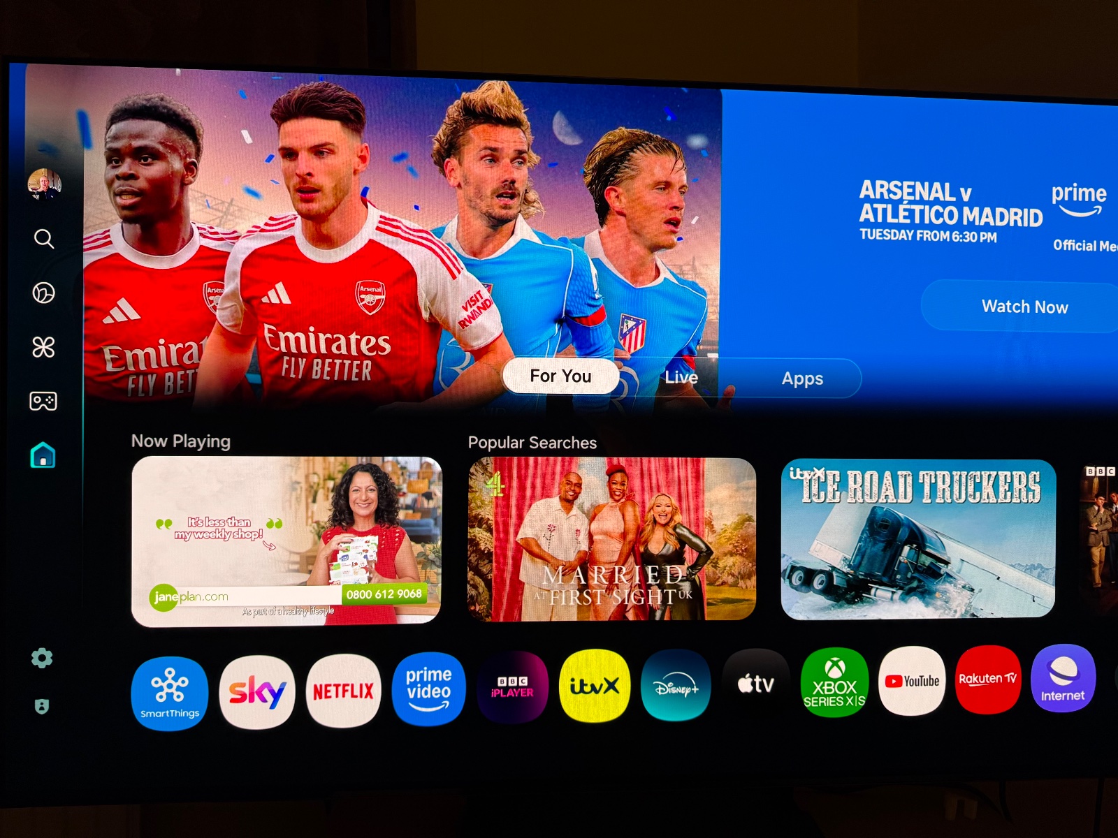

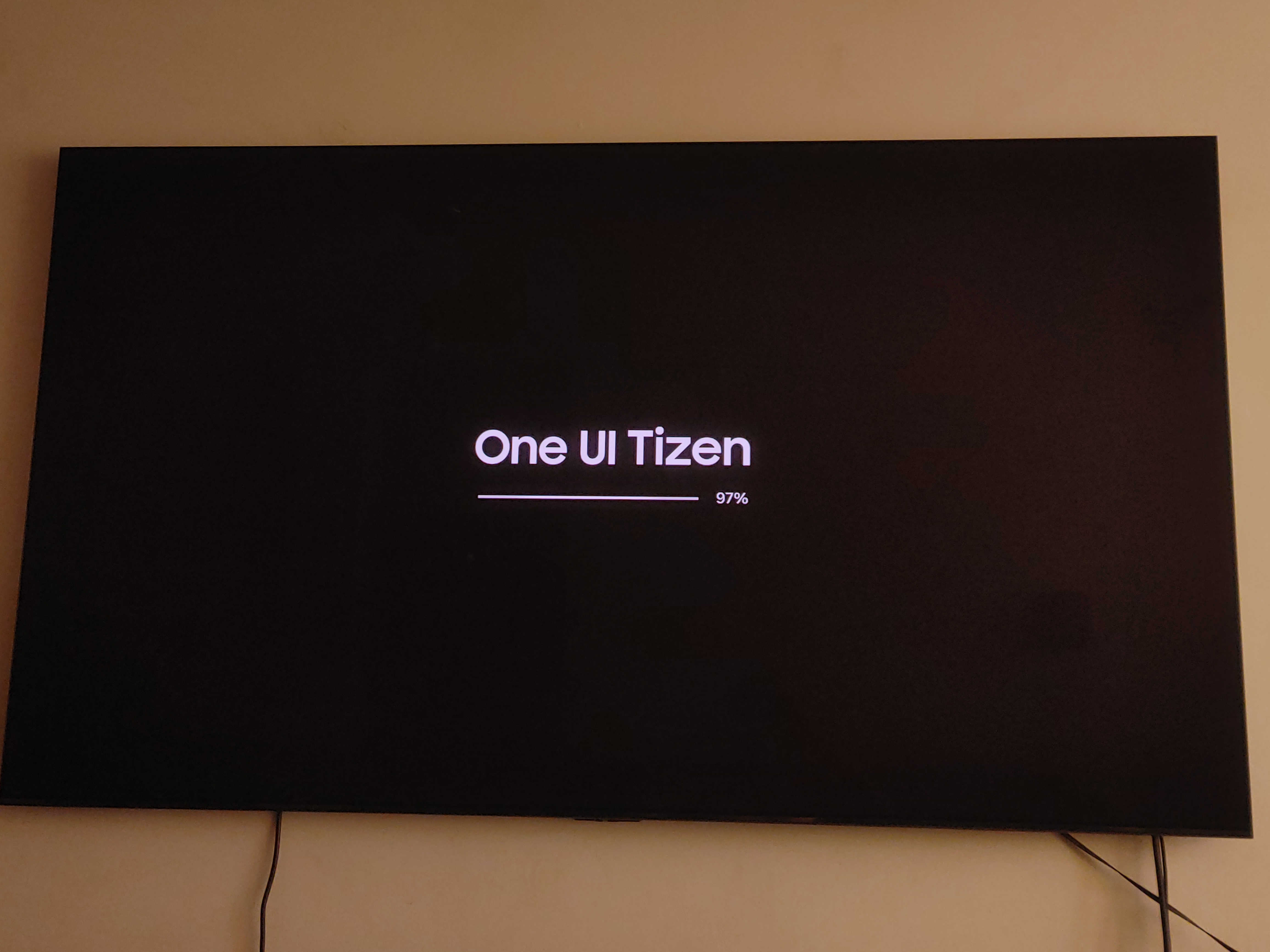

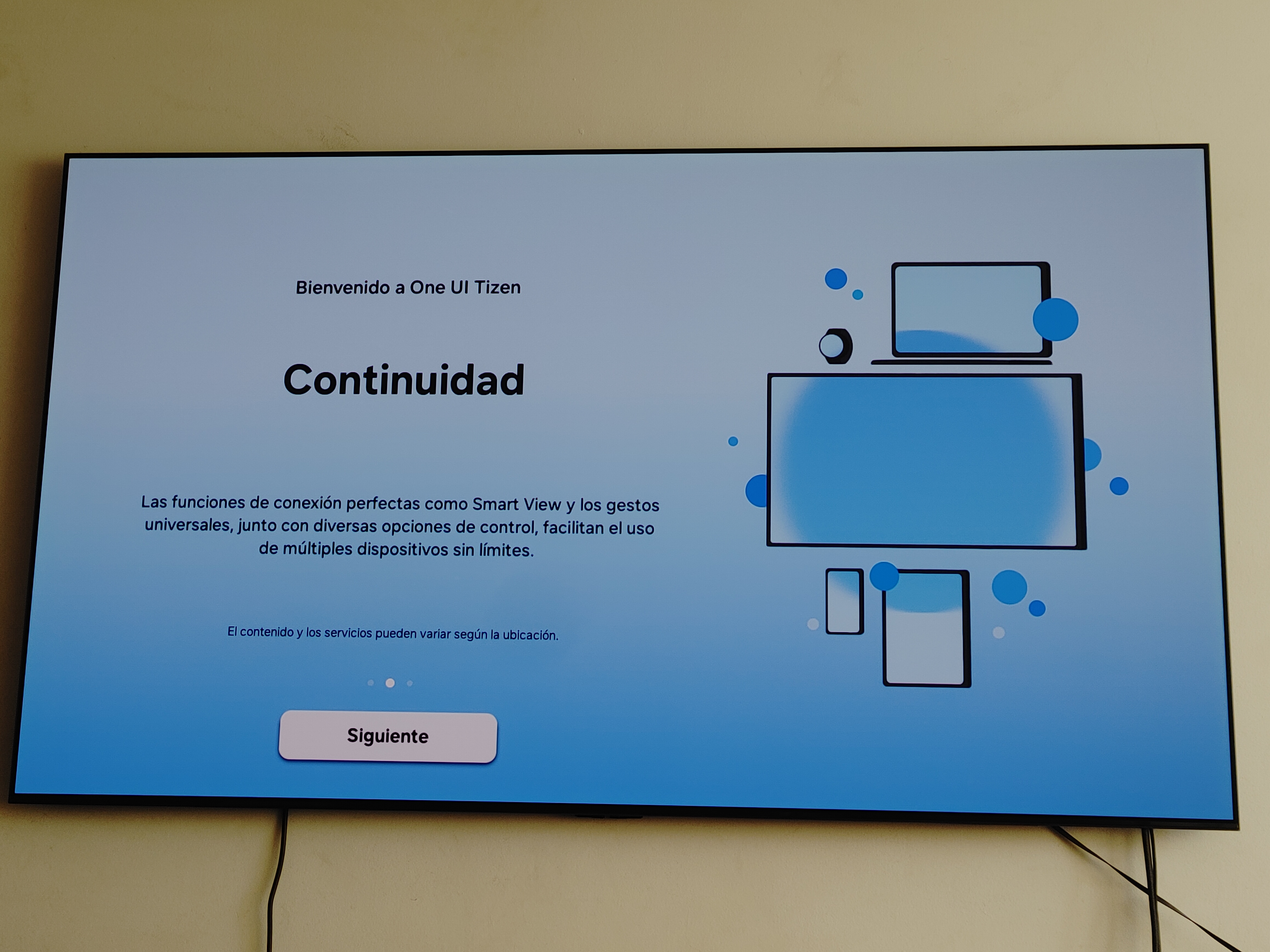

    Gracias a Wez68 en avforums podemos ver que Samsung mantiene su promesa de cambiar anualmente ONE UI:
    Jordan and Stivy like this.
    Nuevas Settings:
    SAMSUNG 77 s90c FILMMAKER MODE HDR CALIBRADO
    CONTRASTE 50
    COLOR 20
    MATIZ (V/R) 0
    TRAZADO DE TONOS DE HDR ESTATICO
    GAMMA ST.2084 0
    LOCAL DIMMING ALTO
    CMS PERSONAL BT.2020
    ROJO R49 V74 A32
    VERDE R87 V60 A44
    AZUL R86 V68 A87
    AMARILLO R14 V50 A50
    CIAN R100 V50 A50
    MAGENTA R75 V85 A95
    COLOR BOOSTER PRO OFF
    TONO DE COLOR CALIDO 2
    BALANCE DE BLANCOS
    2 PTS 2 0 1 3 3 3
    20 PTS SOLO 100% -8 -7 -4

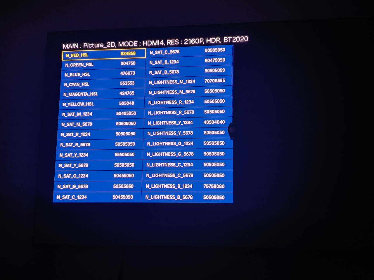

    SM Corrección:
    Poner la gama de color en normal mientras se está en HDR y el color en 20, luego abrir el SM.
    Picture 2D, GMA_N y poner los valores de la foto.
    Antes de ello copiar o fotografiar los valores por defecto.
    Gracias a Vitaliy Vasilkov y jk82 de AVSForum por probar estos settings:
    Ahora ya tenemos 2 opciones mis settings y está corrección.

    Este tipo de test a diferentes estímulos (Gracias por los parches de color @jk82) como 30/50/75% que estoy seguro de que si se los exigimos a otros paneles saldrán muy mal parados. Este tipo de test no te lo ponen en ningún review, ya que es algo más PRO y algo que buscan los mas puristas de imagen:
    Estimulo 30%
    Estimulo 50%
    Estímulo 75%
    Uno no sólo debe ver los CIE2000 errores, sino también los ITP que superan más de 15 pero estos parches son bastante exigentes, probablemente solo los monitores de referencia pasen con deITP menor a 5 la mayoría.

    La S90C actualizó a 2211.5 con nuevo TIZEN 9.0 One UI 2025. Falta una update más para estar al día, ya que la Ultima version es la 2220.
    El movimiento se arregló por fin está a la par de la S95H. Podemos celebrar algo por fin los dueños de esta tv.

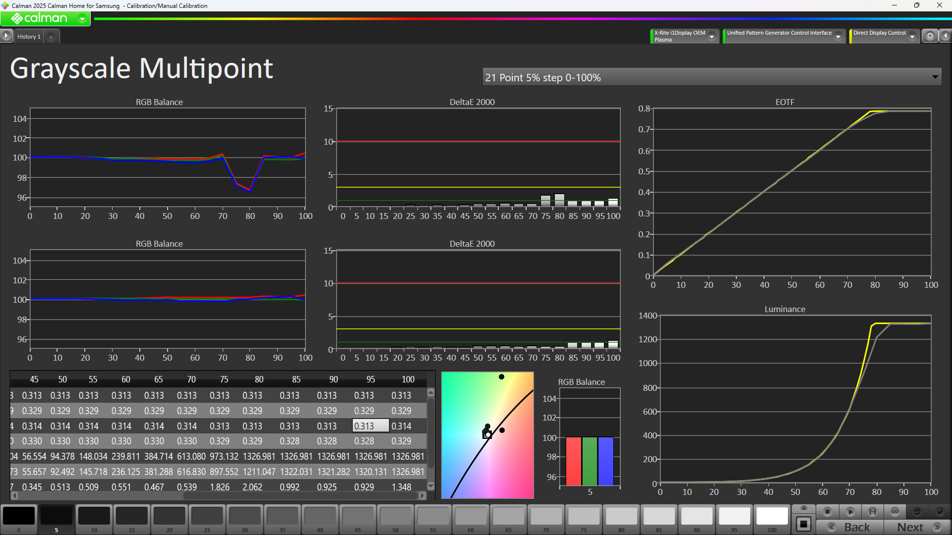

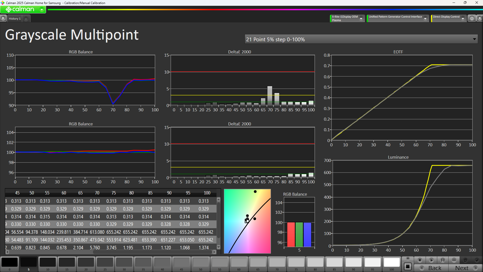

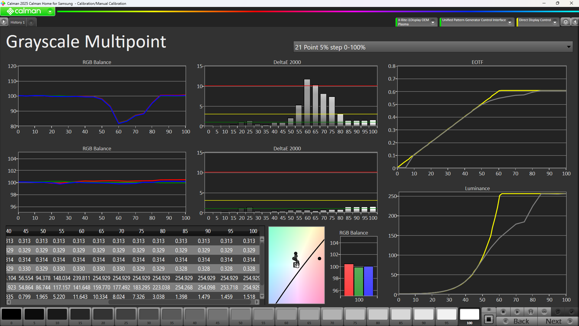

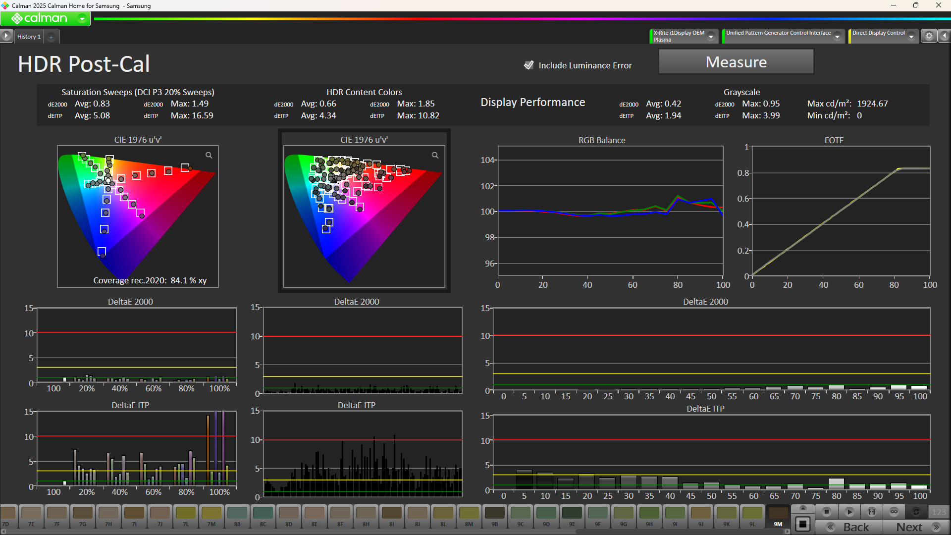

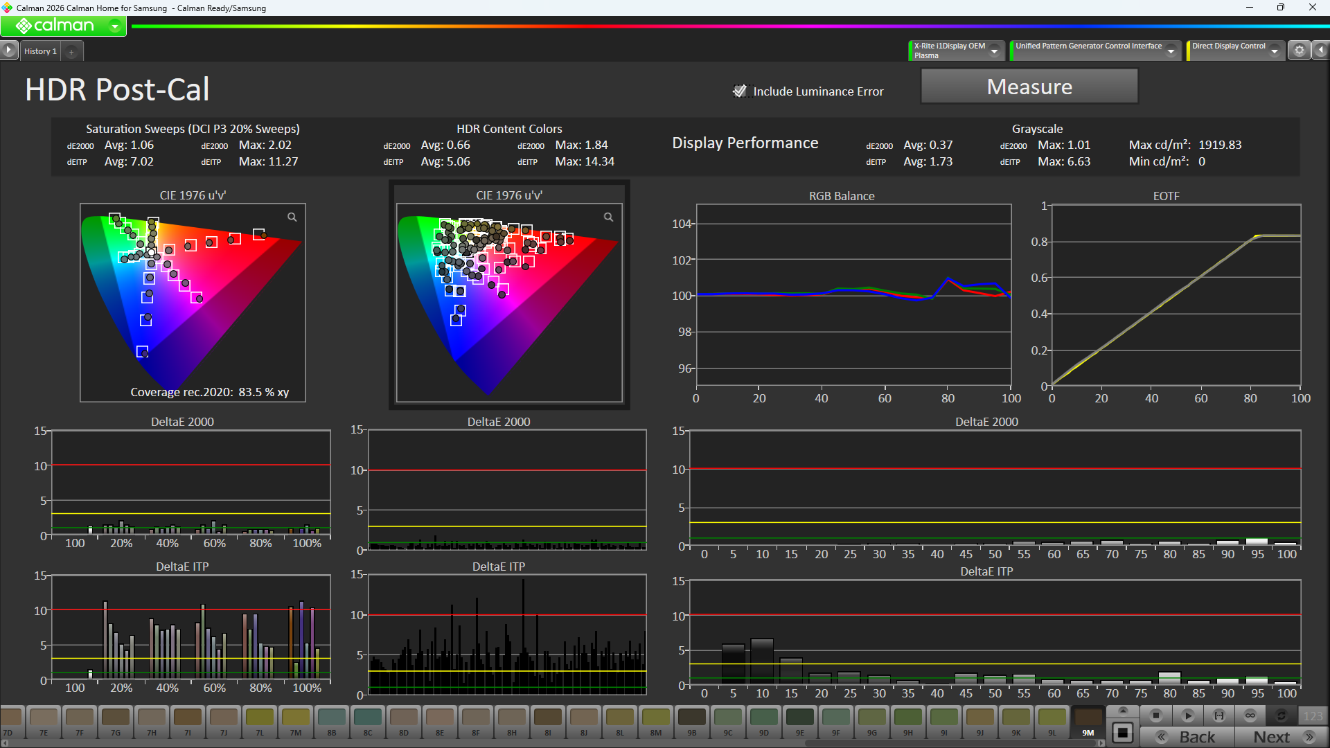

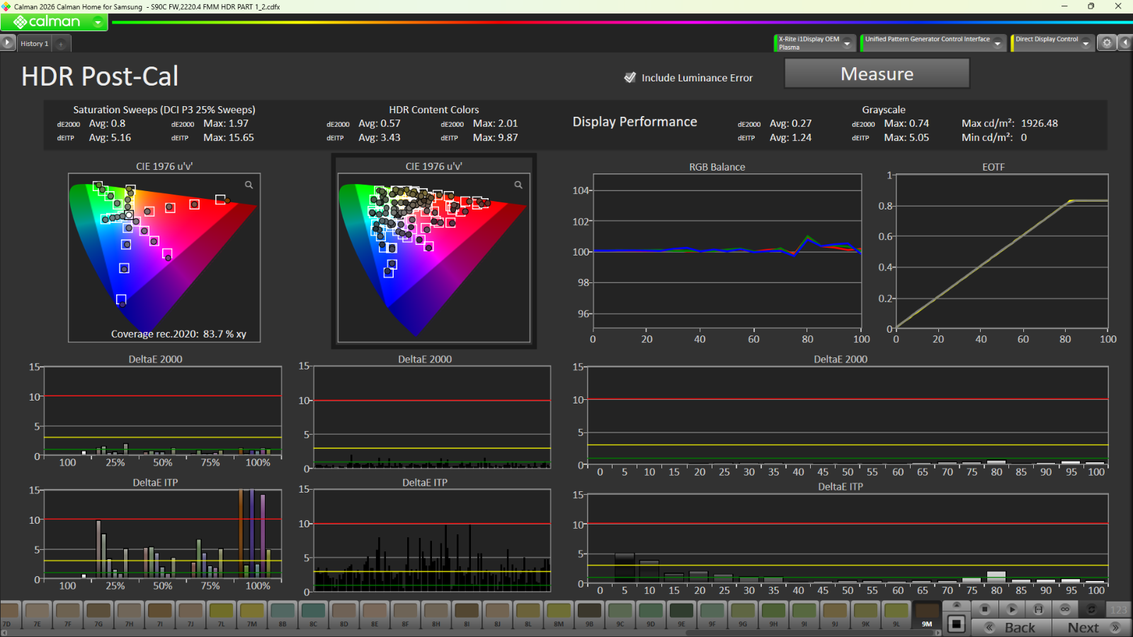

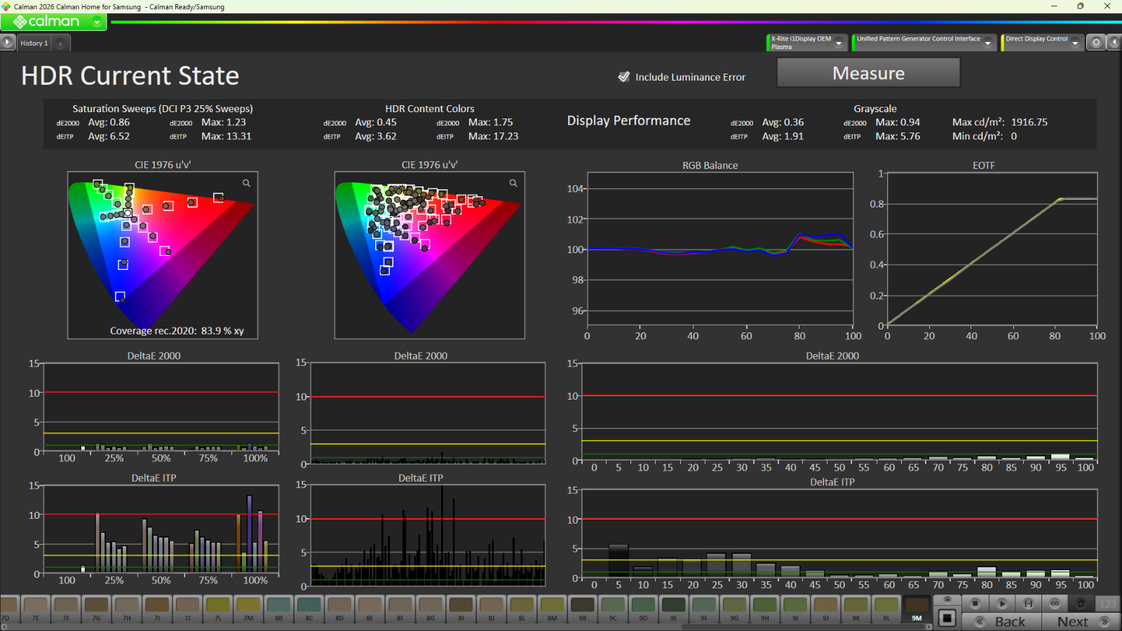

    Nuevas medidas calibrando la S90C:
    FMM HDR
    FMM HDR GMA_N Settings

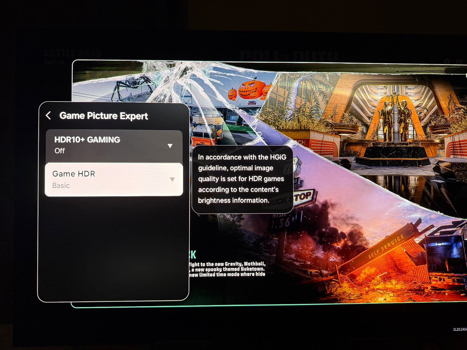

    GAME MODE HDR BASIC MOD

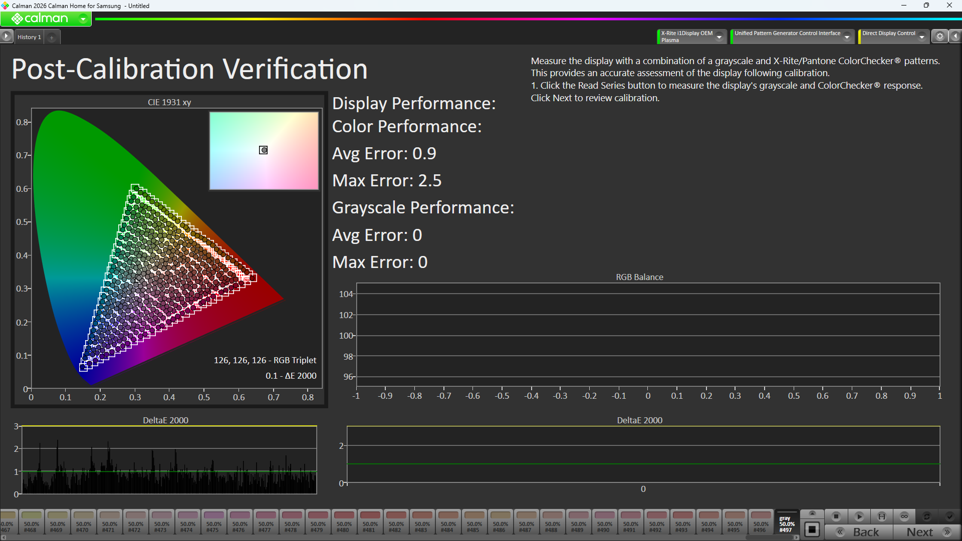

    Precisión en SDR del FMM después de calibrar:
    Estimulo al 50%
    Estimulo al 75%
    Jordan likes this.

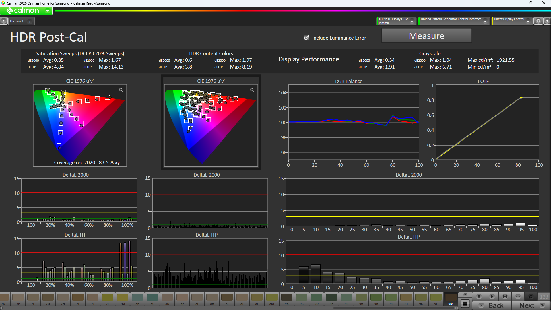

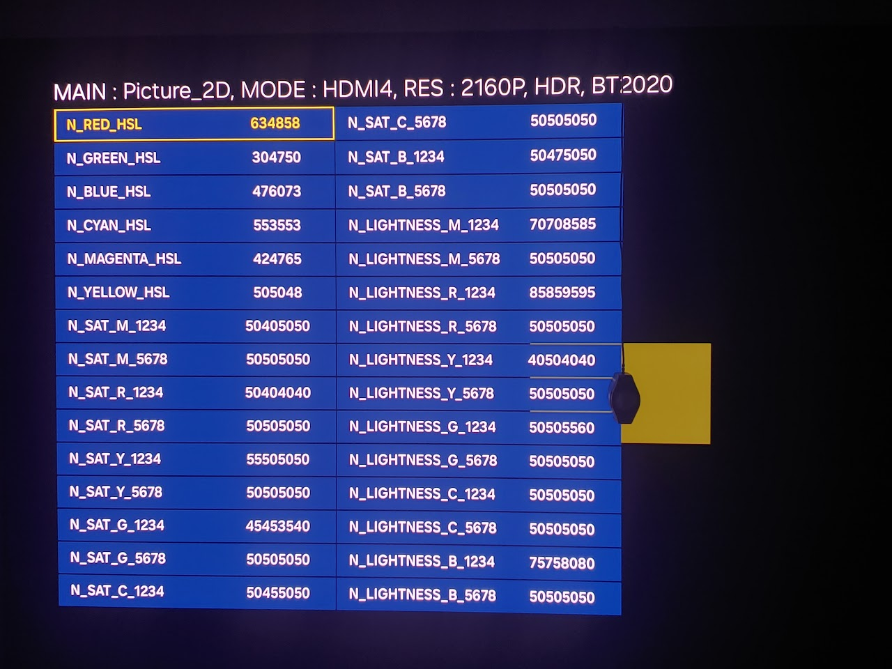

    Nuevo GMA_N:
    FMM HDR:

    Intenté validar otras settings de @Tomniverse con más modificaciones del Service Menu pero lamentablemente solo obtuve peores resultados en mi panel, así que no puedo validarlos. Así que a volver a las settings de Vitaliy y la corrección que hice. A veces tocar menos, es más. Además, se redujo mucho la cobertura de color a lo largo de estímulos 65/75 y 85.
